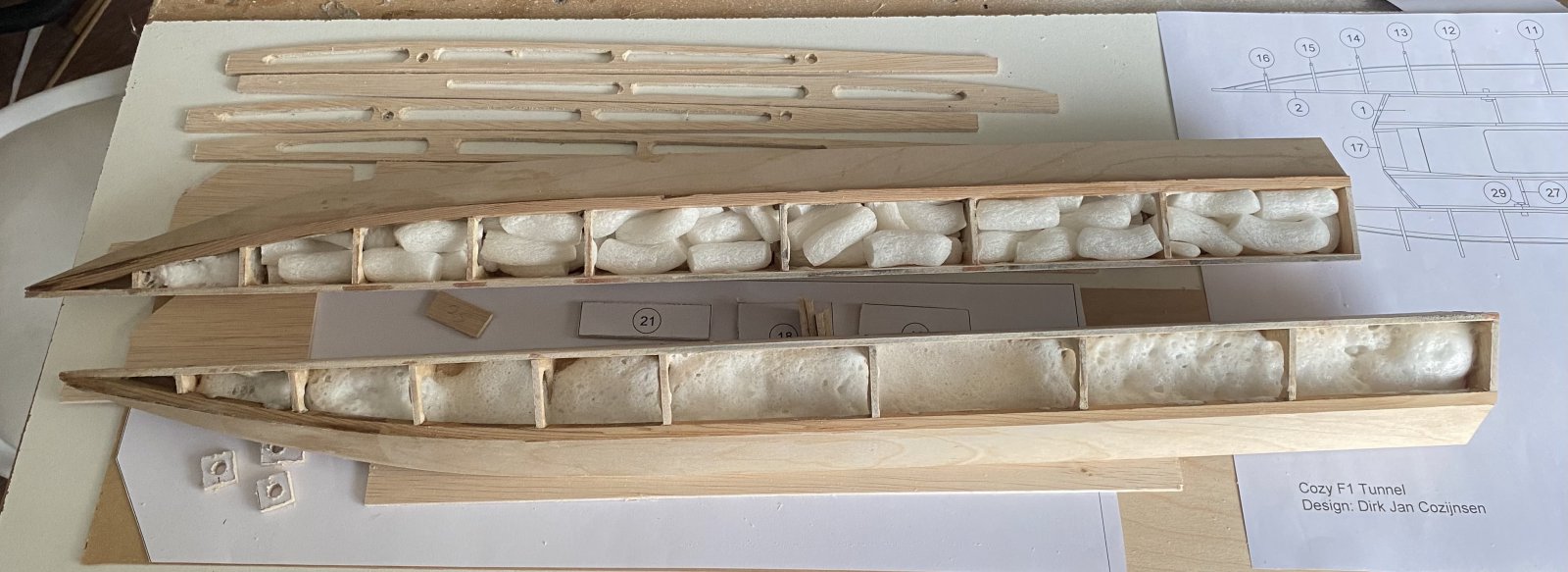

De onderste drijver zit gietschuim in maar is te zwaar, ga het er weer uit halen en ga verpakkings schuimpjes gebruiken..zie de bovenste drijver.

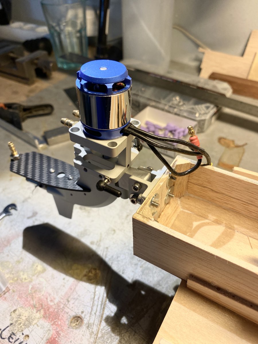

Motor is ook binnen.
Je bent lekker opgeschoten Jan [emoji106].
Ik heb XPS / Styrodur schuim gebruikt. Dat is hardschuim wat ze voor isolatie gebruiken in de bouw. Dat kan je heel strak in vorm schuren en is niet te zwaar.

Ik heb mijn Waterland tunnel ook dicht geschuimd met PU ,sindsdien is hij niet meer zo licht.
En moest ik ook een zwaardere motor installeren.
Ik denk dat ik dat ook nog eens moet verwijderen.
Idd hardschuim er in en vormen wat Dirk Jan al zei ,is een betere manier.
iig een stuk lichter.

Die schuimpjes in de drijver: zijn dat plastic- of zetmeelschuimpjes? Die laatste lossen op in vocht. Dat zou ik wel even testen.
Kijk dat is een goeie, ja ze lossen op.
Nou dacht ik even makkelijk te doen met de schuimpjes..:(
Dan toch maar op Dirk Jan zijn manier.
Ben blij dat ik ze nog niet helemaal dicht heb.
