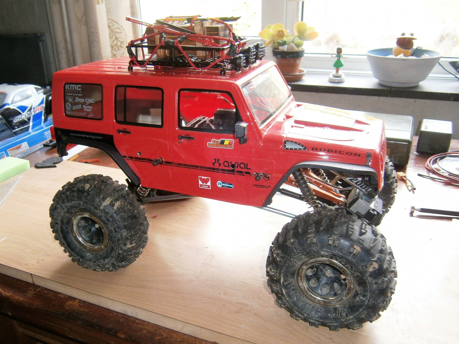

Ik heb een Maverick scout en tot nu toe met stock body gereden . Nu heb ik er echter een scaler body op . Minder speling dus en bij de aanzet trekt de crawler scheef en raakt nu de body + ook het is geen zicht . Hoe komt dit en wat is er aan te doen ,

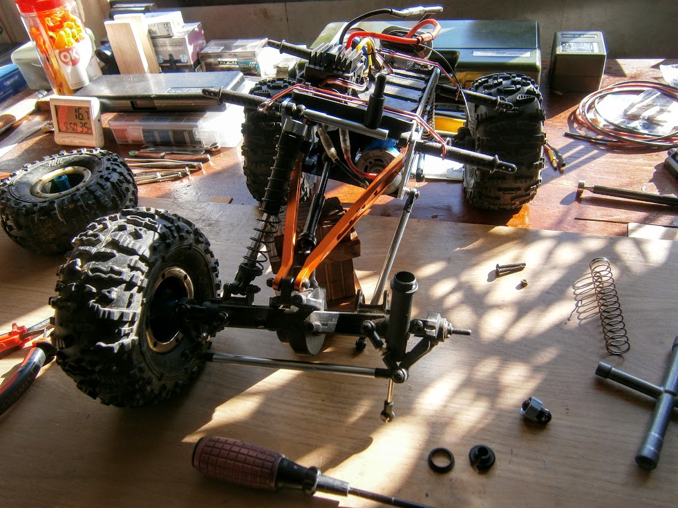

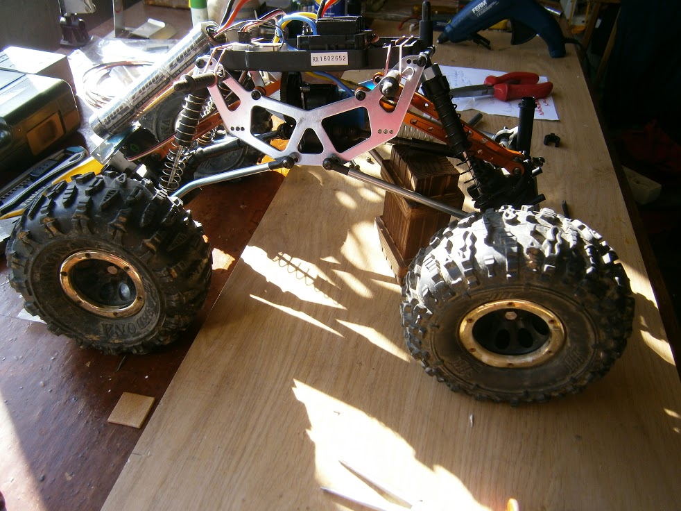

het lijkt wel of de wielen, het chassis en de demper alle kanten op bewegen. die schokdempers zit zowiezo lucht in want de ene kant is veel slapper dan de andere kant lijkt het. heb je die wagen nieuw gekocht? maak eens wat fotos van het chassis en de dempers enz
Ik heb deze nieuw gekocht , is wel al paar jaartjes geleden . Tot nu toe altijd serieus laten afzien in de ardennen . Nu bij nazien schokdemper zit er idd lucht in . Ik ga ze allemaal eens open doen en kijken . Maar er zat van bij begin achteraan verschillende veren op ?
Vandaag nieuwe olie in al de shocks en alweer wat beter . Volledig ga je die torque er niet uitkrijgen denk ik maar vergeleken bij in het begin ; Nu kunnen we naar buiten . Eerste ritje nog wat stuntelig .Achterste bumpers die uitstaken zijn er ondertussen ook af. Dat was het rare geluid dat je hoort in het filmpje . Morgen parcours maken .
