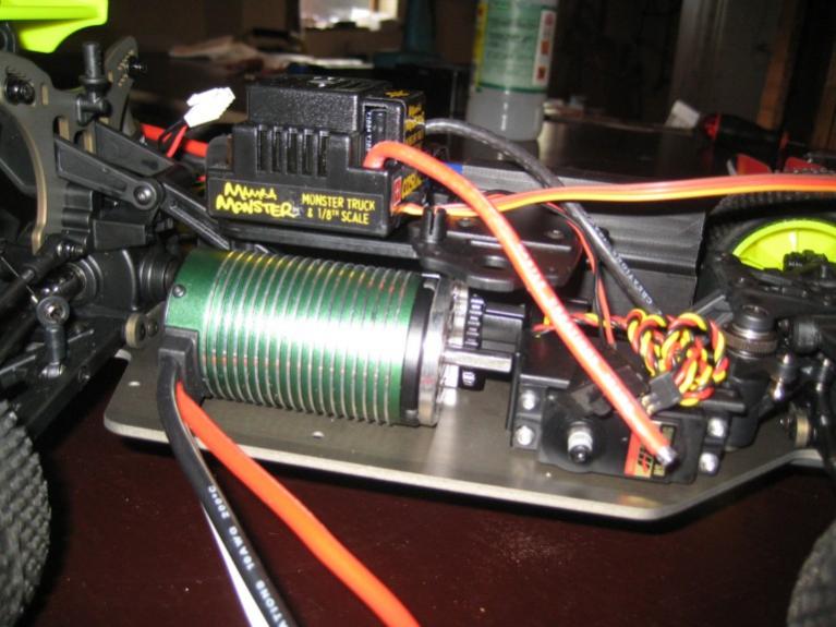

Gezien de prijs van de pro-roller (70$) kon ik het niet laten om ook maar eens aan een project te beginnen. De mini (1/12) truggy wordt afgebouwd met een motormount en lipobak van RC monster, conversiekit van OFNA, stuurservo van Hitec (5625MG) en een Mamba Monster ESC + 2650 kVA 5mm V3 motor, gevoed door een 3s lipo.
Voor de electronica heb ik me laten inspireren door een amerikaans forum, nu ik het wagentje en de motor effectief samen zie echter vrees ik dat het niet gewoon overkill is maar eerder OMGWTFBBQ.

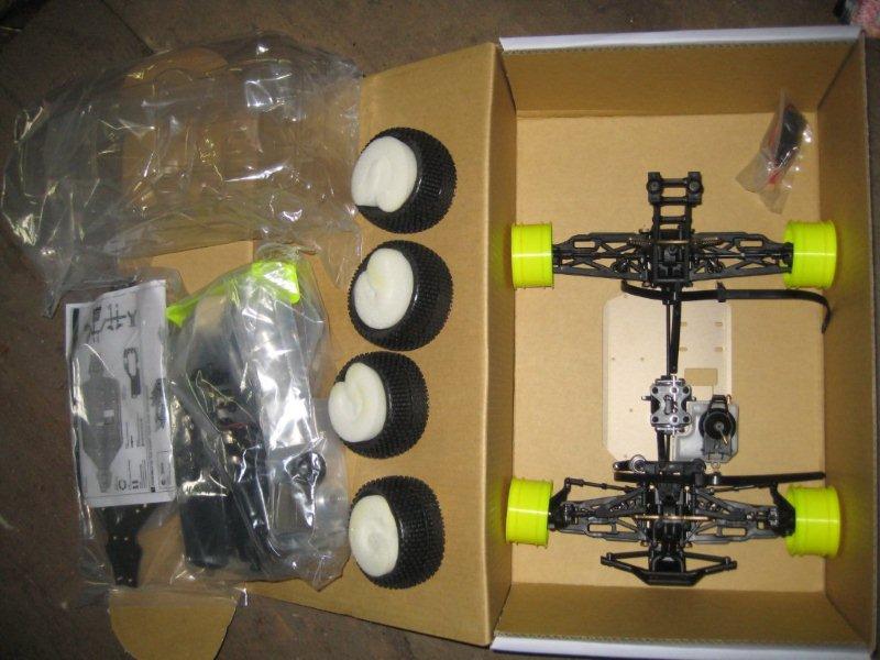

The unpacking:
full
full
full
pinion spur
zit al heel de tijd op 't net te zoeken.
De enige info die ik vind is dat ik toch een mod1 pinion nodig heb.
'k zal alles nog maar eens nader bekijken. (tips blijven welkom)

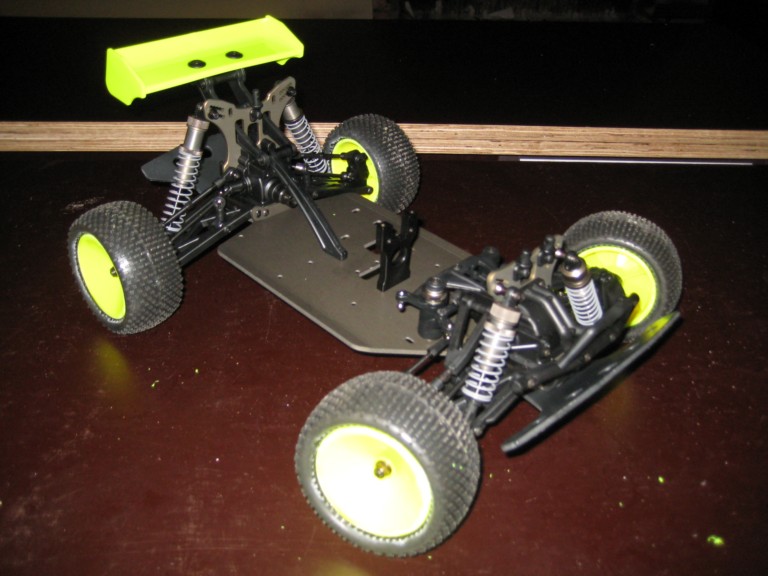

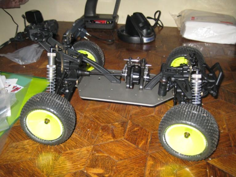

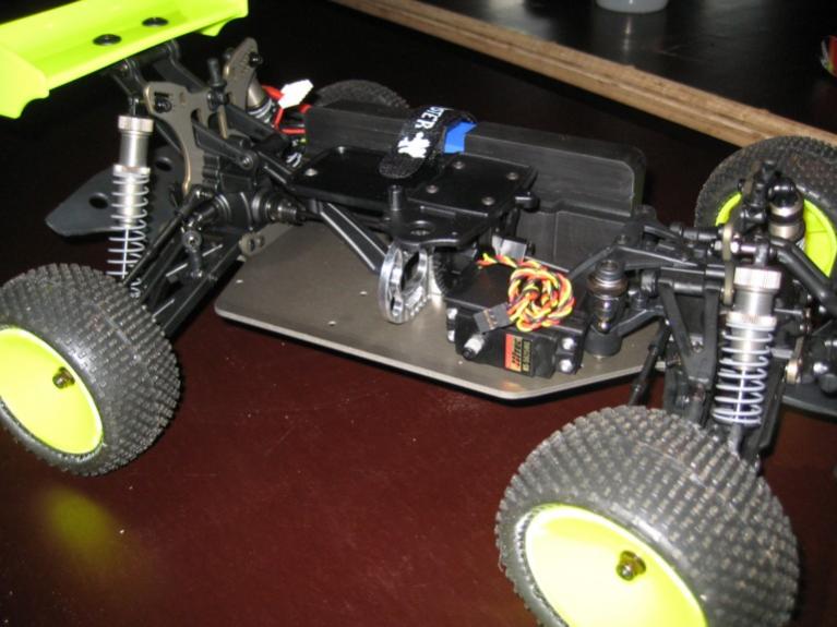

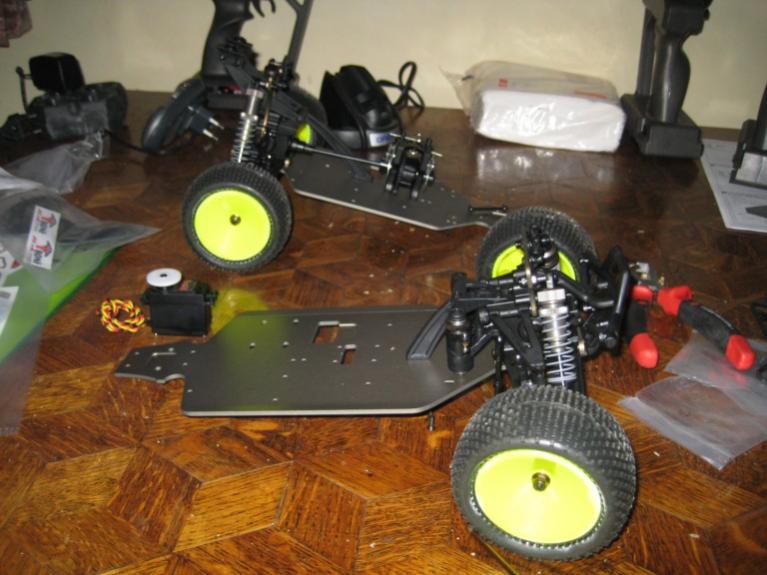

converting to long chassis
Meegeleverd in de pro-kit: ombouwkit naar een iets langer chassis. Dit maakt het mogelijk om met volwaardige servo's te werken.

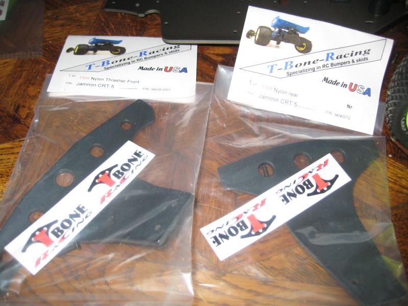

Tevens T-bone's installeren, om de investering wat te beschermen :p

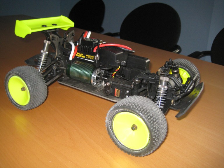

ready for buildup:
full
De volledige conversie was niet verkrijgbaar. Ik heb er enkel de motormount besteld. De rest van de conversie is van OFNA zelf, een set voor de SC10, maar die past perfect

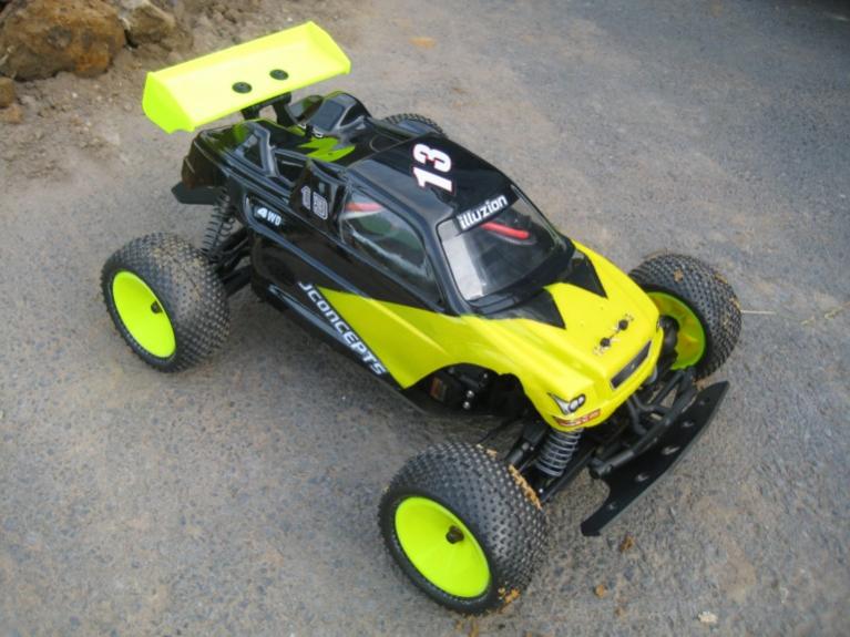

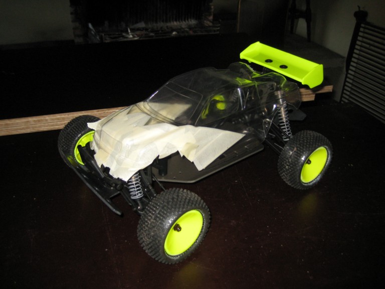

Verfwerk
In het verleden is gebleken dat ik er het geduld niet voor heb. Zorgvuldig tapen, knippen, verven, tapen, plakken, verven, plakken,.........GRRRRR.
Toch een poging gedaan, een volledig doorzichtige body ziet er ook maar niks uit
Om de body uit te knippen heb ik keurig de lijntjes gevolgd, persoonlijk had ik eigenlijk minder willen weknippen.
Ach ja volgende keer beter, deze kap gaat er toch aan!

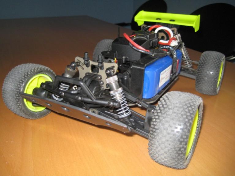

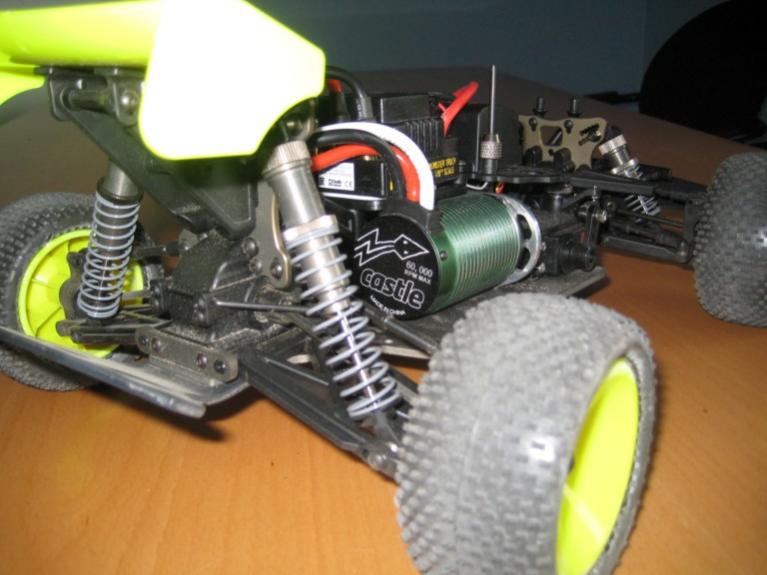

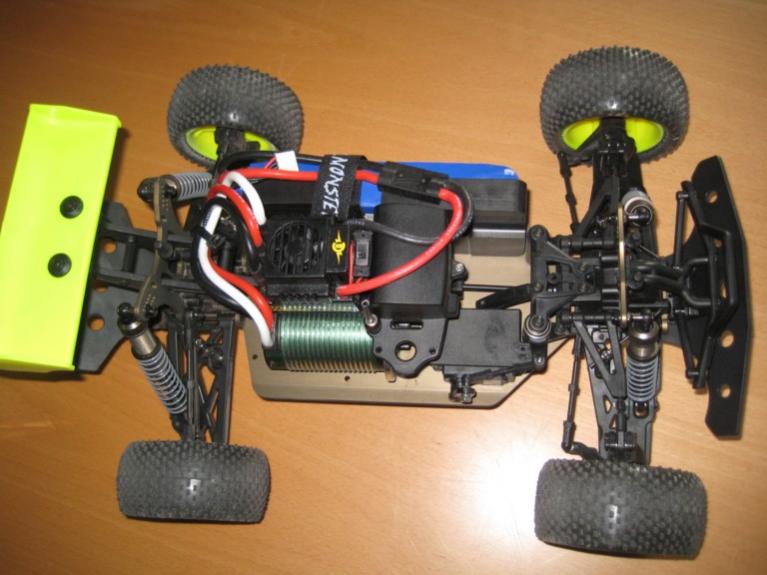

Even de electronica "passen". Tight fit, maar alles past
full
full

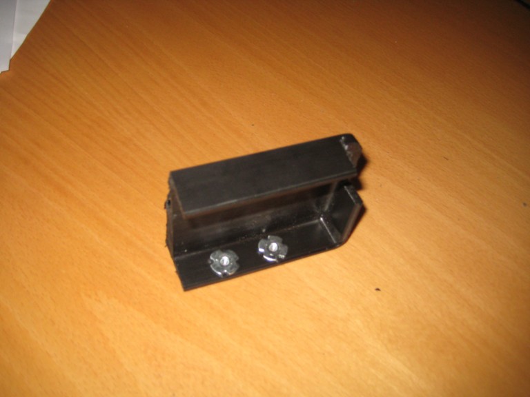

Met de schroeven rechtstreeks in het plastic kan ik het lipobakje niet goed genoeg bevestigen aan het chassis vond ik. Ik heb er dan slagmoeren in bevestigd, zo kan ik het bakje echt tegen het chassis aantrekken.
full

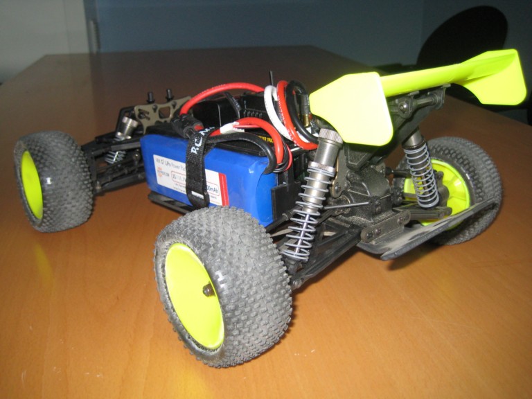

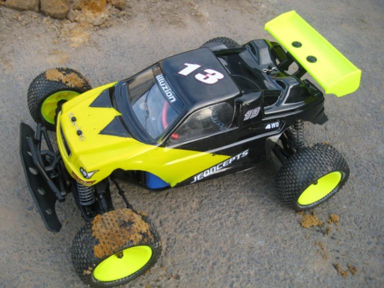

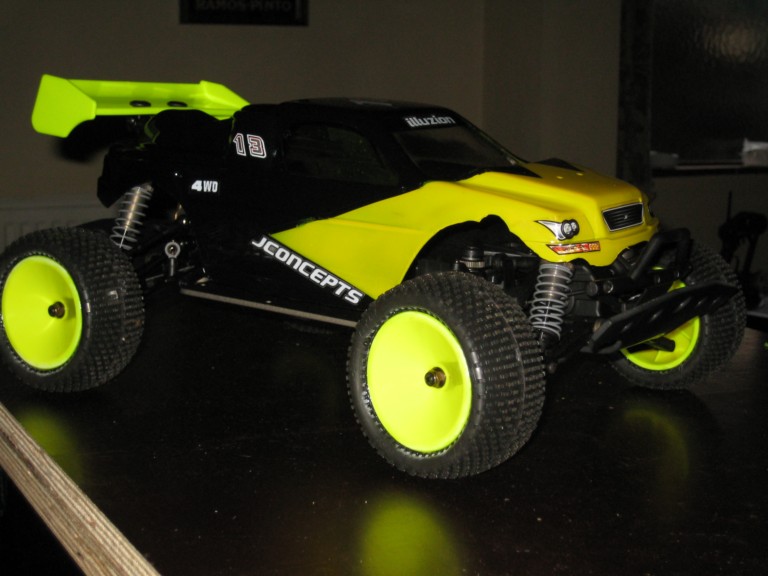

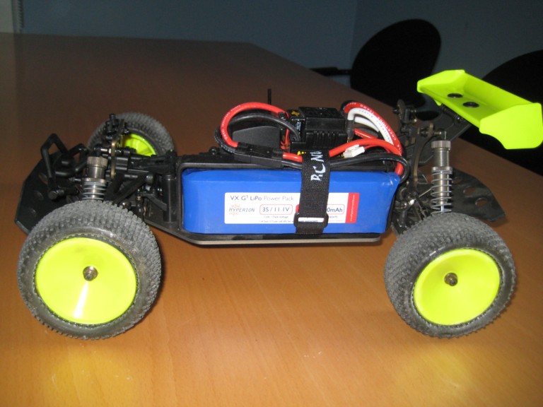

Finally finished
Everything done! Ik moet zeggen die ombouwkit van OFNA is echt superstrak, je ziet met moeite een draadje zitten.
wagen + lipo wegen 2500gram, best zwaar, maar ik heb nog wat power over ;) en dat gewicht maakt ook dat hij echt niet omflipt.
