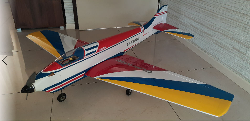

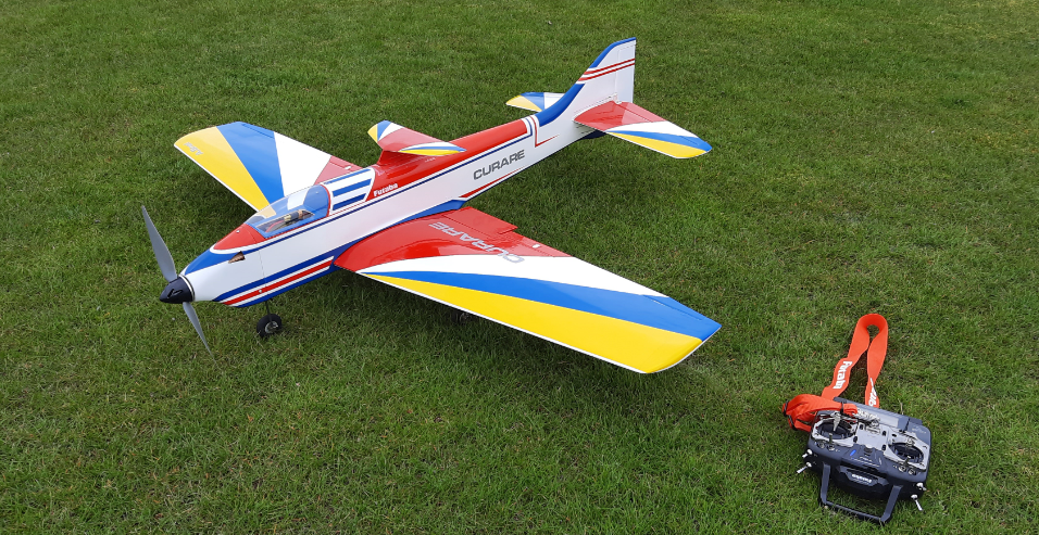

    Inmiddels heeft de nieuwe (E) Curare er al weer de nodige vluchten op zitten.
    Wat opvalt is het grotere vermogen t.o.v de brandstofversie. De transitie van de motor is subliem, de snelheid t.b.v. constant speed flight is heel precies te regelen.
    Het model is hierdoor makkelijker in de hand te houden dan de brandstofversie, precies zoals ik verwacht had. Hiermee neemt de workload naar de vlieger af waardoor je preciezer en nauwkeuriger kunt vliegen.
    Volgas gebruik ik eigenlijk niet, gaat veel te hard door de figuren. (12 X 12 Prop)
    Is er dan geen nadeel ? Jawel...Het is wel heel erg stil, vrijwel geen geluid meer. ;)
    De E retracts van Freewing zijn simpel en goedkoop maar houden het prima i.s.m de Eflite struts.

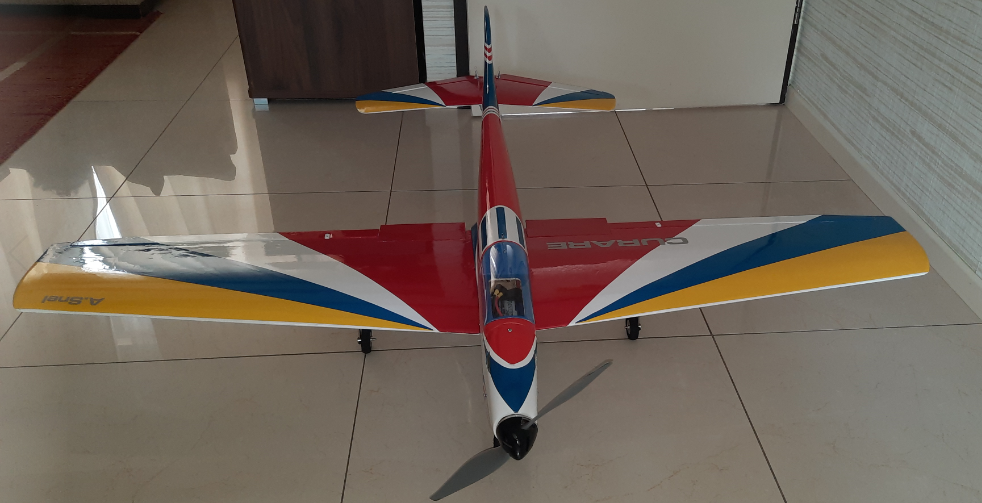

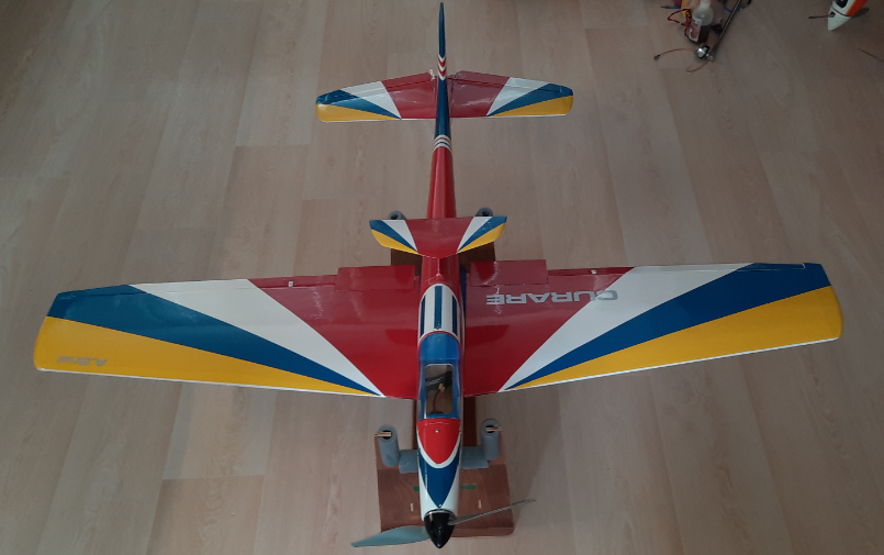

    De eerste 9 vluchten zitten erop.
    Dit weekend niet echt vliegweer. Regen en windkracht 5-6 bij ons op het veld.
    Het standaard rudder van de Curare is niet heel effectief. (Veel uitslag nodig)
    Verder gegaan met het T-canalyzer experiment van de Curare.
    De moderne F3A modellen hebben veelal een T-canalyzer on de lucht beter over de romp naar het kielvlak te geleiden. (Beetje Formule 1 idee)
    Hierdoor wordt het rudder effectiever.
    (1049) Airflow visualisation - Canalizer test - YouTube
    De T-canalyzer voor de Curare heb ik 25 cm groot gemaakt. Profiel NACA-009 met indekking 12% dik, instelhoek -0.5° t.o.,v. hoofdvleugel.
    Voorlopig zit het vast met sterke tape, eens zien wat het effect is en wat de positie moet zijn. (Velen zeggen ter hoogte van de achterlijst van de hoofdvleugel maar onderbouwd wordt het niet)

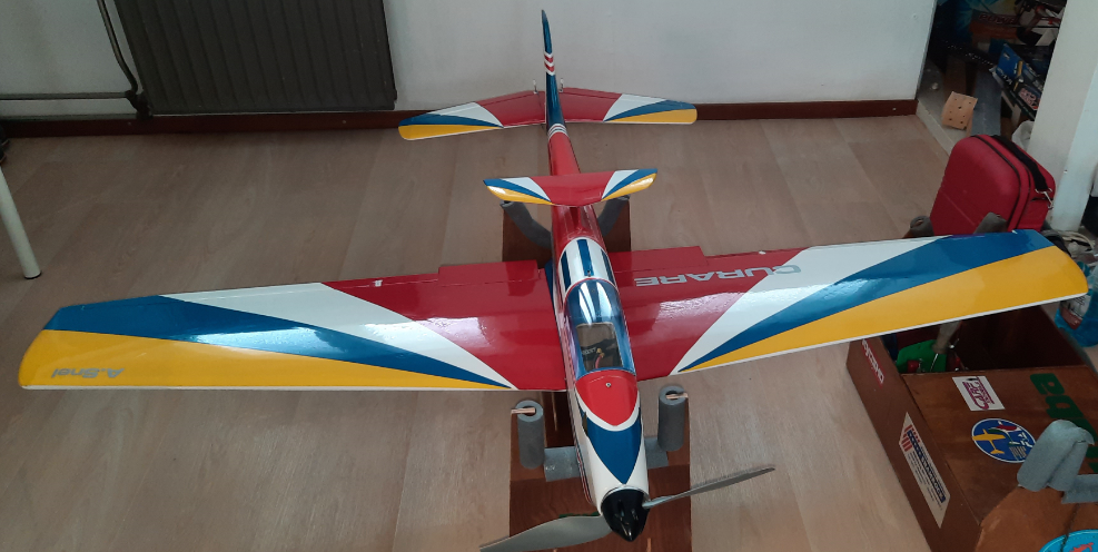

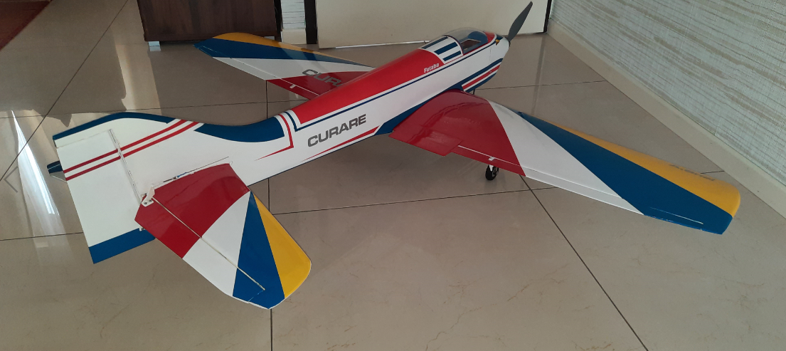

    Vanmiddag vlak voor de start :
    De T-canalyzer heeft een groot effect ! :eek:
    Zonder T-canalyzer is ca. 20 mm rudder uitslag nodig voor meskantvlucht Met T-canalyzer is dit gereduceerd naar 10 mm voor meskantvlucht.
    Een grote cirkel meskantvliegen gaat veel makkelijker. (Kist zakt niet weg en houd meer snelheid)
    De snaprol lijkt ook iets feller / direkter te zijn geworden. Dat ga ik echter volgende keer met minder wind verder uitproberen.
    Bijzonder dat een moderne F3A vinding ook blijkt te werken op een ouder RC1 ontwerp.
    Grt,
    Arnoud.
  13. GJVO
    GJVO Forum veteraan
    23 dec 2003
    16.885
    Weidenbach in de Eifel
    Maar of het mooi staat is over te twisten...
    GJ
  14. Arnoud Snel
    Arnoud Snel
    24 apr 2008
    1.674
    Onbekend
    Ben ik met je eens. Mooier is het inderdaad niet.
    Het is een test die goed uitpakt. Strikt noodzakelijk is het zeker niet, het werkt als een goed hulpmiddel.
    Voorlopig zit het ding met stevige tape vast. Als het een blijvertje is zal ik de canalyzer met een paar schroefjes vastzetten.
