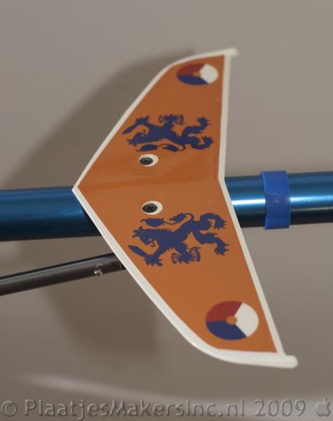

Met veel plakken, knippen, scannen en printen heb ik een eerste simpele decal gemaakt voor mijn Raptor 50 Titan. e.e.a. is nog niet brandstofbestendig, dat moet nog gebeuren.
Heeft iemand tips over welke lak ik het best kan gebruiken, ben beetje newbie? Ik wil graag een airbrush kopen en dan afspuiten, heb daar op het forum ook al veel over gelezen, maar hoe dit te doen zonder airbrush...?
Een paar plaatjes...

Beetje slechte foto... sorry.
full
(als je goed kijkt zie je dat de navigatie verlichting aan is...zie je alleen tijdens het vliegen niet veel van...)
full
ziet er echt supertof uit man!! Vooral de tailfins vind ik erg mooi geworden
Om brandstofbestendig te maken zou je blanke 2k(componenten) kunnen gebruiken, zo heeft iemand dat bij mij op de club ook gedaan.

Ik heb bij conrad.nl, DB inktjet watervaste folie glanzend besteld (art.nr. 881237), daarop heb ik geprint. Dit is een kunstof folie (PVC denk ik). Die netjes uitgesneden en opgeplakt. Bij alle rondingen gaat het dan rimpelen. Daarna heb ik de föhn van mijn vrouw gebruikt. De folie krimpt dan iets en volgt keurig de lijn van de cannopy. Wat ik nog moet doen is het spul lakken om het brandstof bestendig te maken. Ik ben er nog niet uit of ik dit had moeten doen voordat ik het uitsneed of nu het al op de raptor zit. Volgende keer eens proberen. Ik weet namelijk niet of de folie nog zo mooi krimpt als er lak op zit. Mijn ervaring is ook dat de folie beter plakt na het föhnen. Zal wel komen door het zachter worden van de lijm door de warmte.
