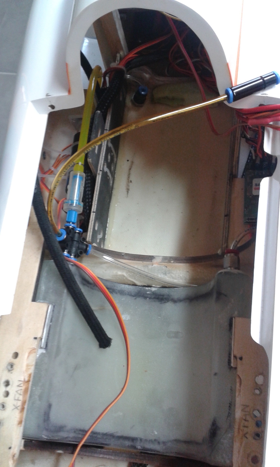

Vandaag en gisteren wat gedaan aan de smoketank. Eerst uit styro een grove mal gemaakt om te zien waar het allemaal wringt. Daarna de maten opgemeten en uit balsa een complete tank gemaakt hoe ze moet worden. Dan heb ik gans de plug met oracover overtrokken. De volgende stap is een mal maken om nadien de eigenlijke tank uit te maken. Nog ff de plug in het toestel gestoken om te zien of alles mooi past.
De plug is gewaxt en klaar om de eerste mal helft op te maken. Ondertussen dan maar een pompje in elkaar geknutseld. Kv van de motor is te hoog voor dit pomphuis. Dus op zoek naar een motor die rond de 600kv kan en een buitendiameter van ongeveer 30mm.

Weer een beetje verder met de tank. De beide helften zijn klaar en uit de mallen. Aan elkaar vastgezet met enkele drupjes ca. Daarna dike epoxy met microbaloons gemaakt om de naad op te vullen. Dan de helften afgedicht met de uitgesneden mat. Proberen om morgen de tankdop te draaien draaien.

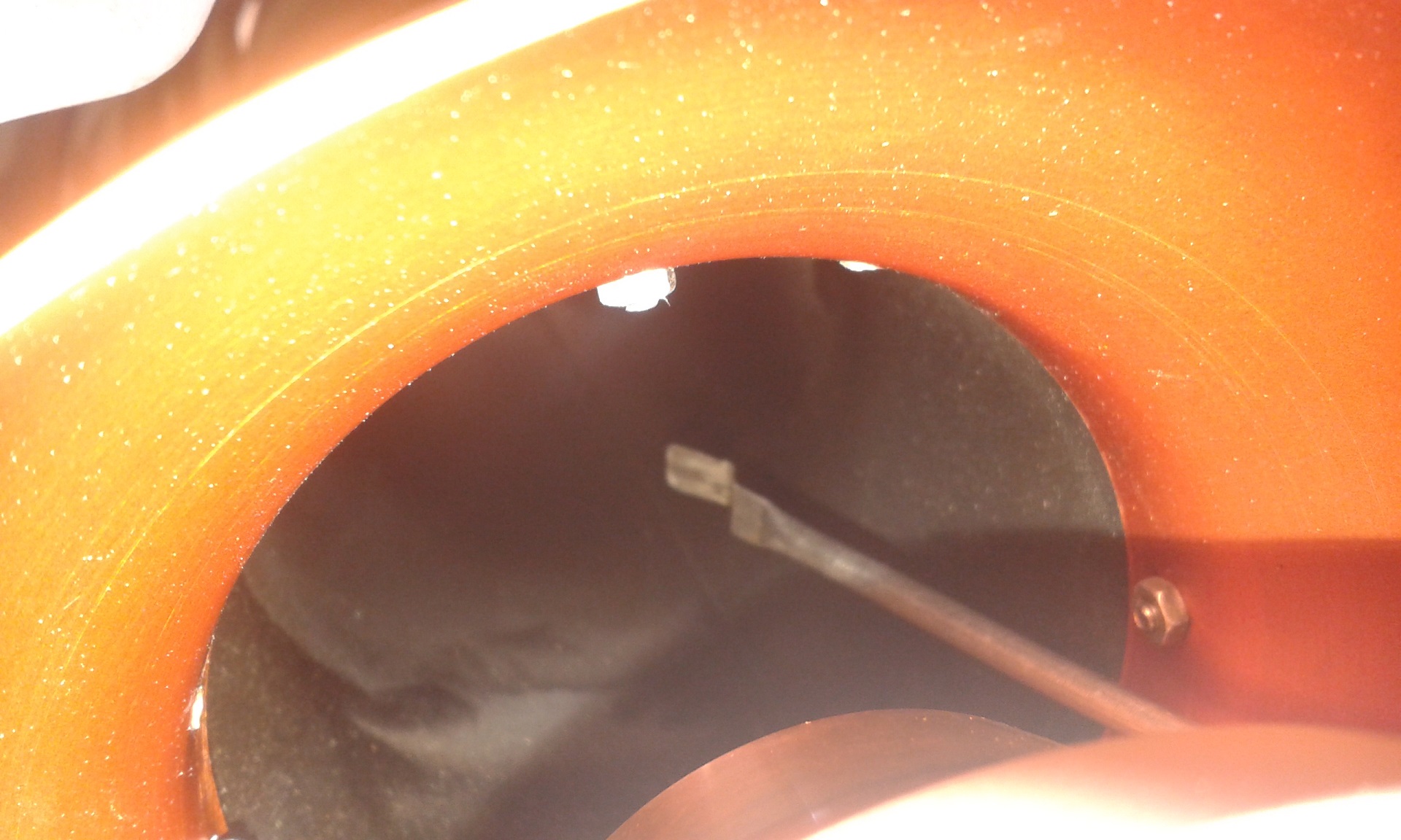

Vandaag de gehele setup in de XXX gestoken. Het is een Powerbox pomp geworden. Daarna wat met de vorm van de smokestick geëxperimenteerd. Ben gegaan voor het de vorm die TamJets gebruikt. De stick zit zo'n 9cm achter de uitlaatcone van motor. Daarstraks ff getest met wat kero in te spuiten maar dat gaf weinig of niets. De pomp stond al op 50%. Zou het kunnen dat de stick te ver achter de motor zit en de kero te koud is en niet voldoende verdamt? Na het testen zie ik wel geen restanten van kero in de trhust tube hangen.
Ik heb het nog nooit met kero getest, wel met ontkistingsolie en dat rookt heel goed Heb zelf gewoon een plat geknepen stukje op de buis en zit zo`n 4 cm achter de turbine. Mijn PowerBox pomp staat op 50% maar dat is bij stationair nog wat teveel.
De kero had ik nu, en had ik al gebruikt om de stick te testen. En kon ik dus niet meer gebruiken voor de turbine door eventuele vervuiling. Zal morgen eens zoeken achter ontkistingsolie. Heb de stick ondertussen wat dichter naar de motor gebracht.

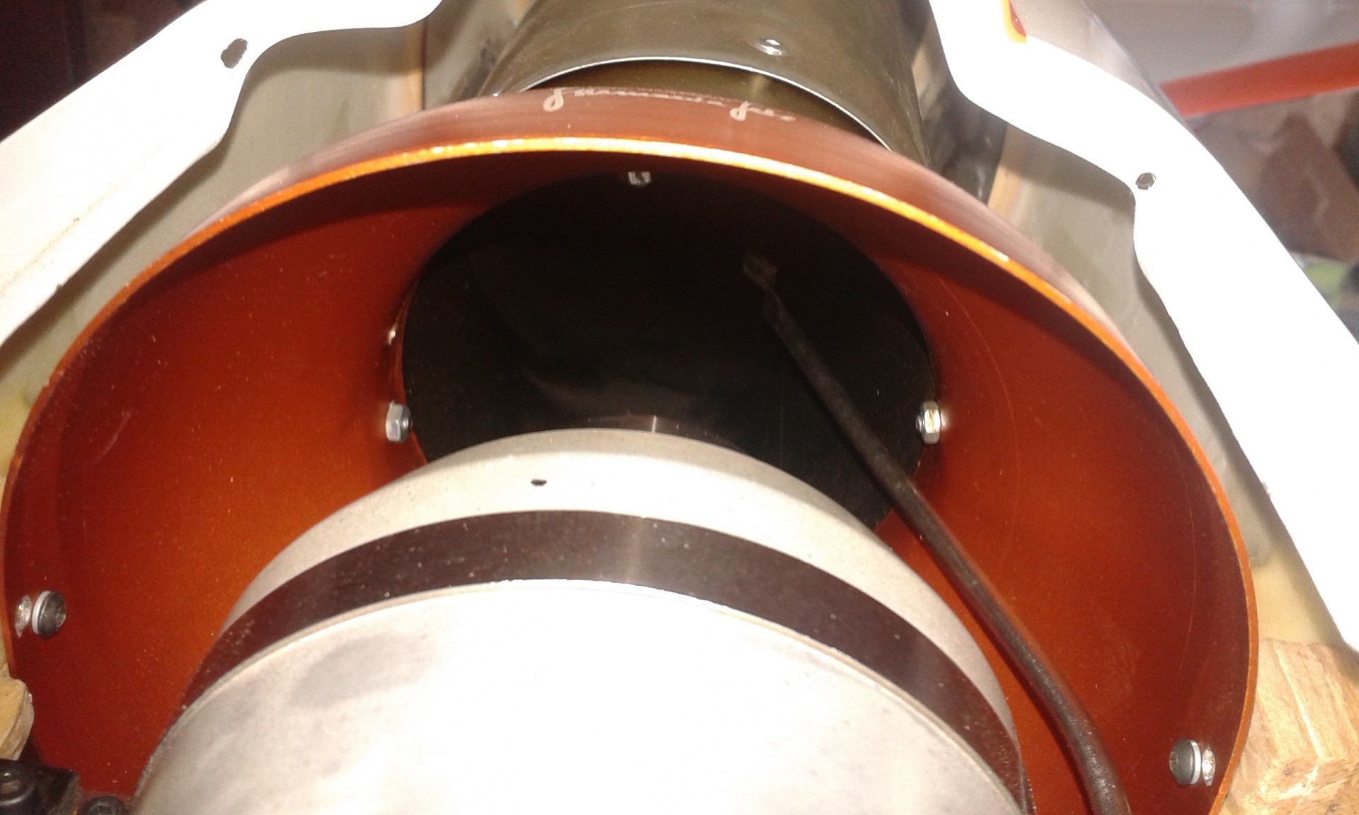

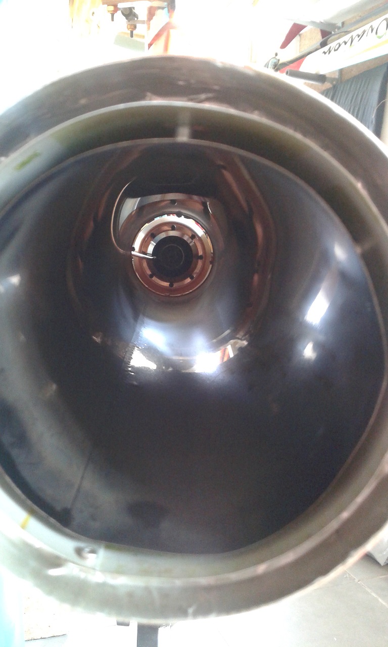

Vandaag met alles naar het plein gegaan om wat te smoken. Wat de smokestick zelf betreft, eerst stond deze net binnen het verlengde van de uitlaatcone van de motor. Dit gaf als resultaat dat veel olie tegen de wand van de pijp geblazen werd en niet verdampte. Daarna de stick wat verbogen dat deze uiteindelijk bijna in het midden en net iets onder het center van de turbine as komt. Dit gaf op het eerste gezicht het beste resultaat. Na veel proberen waar de smokestick moest komen en hoeveel de pomp moest geven hebben we toch gevlogen. De omstandigheden waren niet ideaal door de lichte crosswind. Door het extra gewicht van de smoke setup deed ie er wat langer over dan normaal om los te komen en dit was maar met een 3/4 gevulde smoke tank. Iemand een foto/voorbeeld waar de stick het beste zit met een Grumania pijp? Tijdens het vliegen heb ik de pomp mee gemixt met de gas, anders was het voor het ene toerental teveel en voor het andere te weinig. Een heel dikke pluim kwam er wel niet uit vond in, maar dat kan aan mij liggen. Voorlopig staat de pomp op max throttle op 80%, hierdoor gaat de olie er vlug door natuurlijk. Natuurlijk zal elke ontkistingsolie anders zijn, ik heb er hier gevonden van het merk Weber.

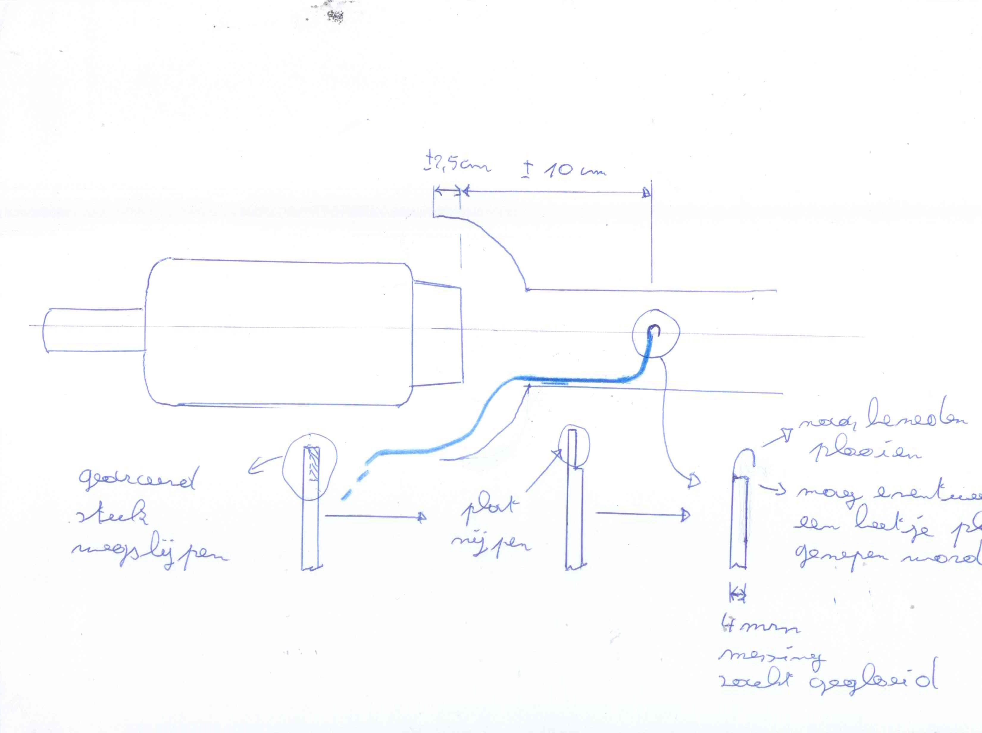

Bij mij komt er een messing buisje van 4 mm in de pijp, bijna op de bodem. Op 10 cm van het einde uitlaat vd 100 rx is die naar boven geplooid tot midden pijp, het buisje is naar boven gericht. Van de laatste 5 mm vh buisje is de helft vh buisje verwijderd ( dwars doorgesneden en de helft eraf ), het andere deel plat genepen en een krol van gemaakt naar achter, einde naar beneden gericht.Het buisje heb ik eerst zacht gegloeid. Dit maakt een prachtige witte rookpluim. Olie is wel van pr-medien und hobby. Omwille van gewichtsredenen heb ik voor een systeem op druk gekozen : 0.5 L petfles voor +- 2/5 gevuld met olie, druk +- 3.5-4 bar, smokeventiel van jettronics. Ik denk dat dit een 30-40 seconden rook geeft. Voor mij voldoende, daar ik niet constant met rook vlieg. Om niet te veel aan de schakelaar te moeten komen, kan ik één schakelaar opzetten en gaat het ventiel dan enkel open bij volgas en dit met een vertragingstijd om flame-out te voorkomen. In Duitsland wordt ook citronella lampenolie gebruikt. Het probleem is steeds de verzendingskost, daarom neem ik steeds een busje mee bij gelegenheid op een beurs of dergelijke en spring ik er zuinig mee om ( geleerd van onze noorderburen )
op de foto zie je niets, als je mij een berichtje met je emailadres stuurt , zal ik je er een tekeningetje van doorsturen. Dan kan je het misschien ineens op het forum plaatsen, ik ken dat niet.
Van Koenvlieg heb ik het volgende schetsje meegekregen, hoe het bij hem zit. Nu heb ik een ander vraagje. Waar is het het warmste punt achter de motor? Stel dat de motor niet ver genoeg in de kelk, in mijn geval van een Grumania pijp, zit. Kan er dan teveel koude lucht mee ingezogen worden waardoor dat de temperatuur in de pijp te veel omlaag gaat
