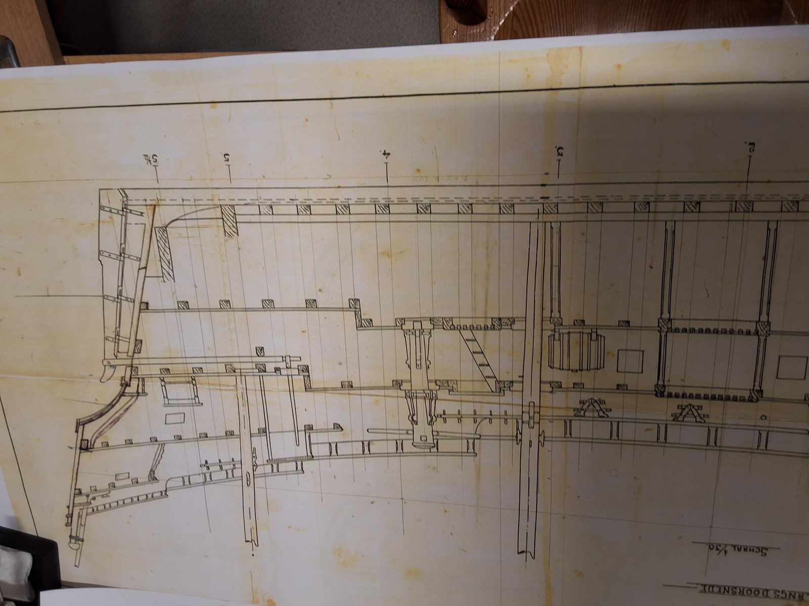

Hoi Stephan,
Zie bijgaande foto van de langsdoorsnede.
Op de kiel staan de genummerde dwarsdoorsnedes van de spanten.
Die dwarsdoorsnedes heb ik loodrecht doorgetrokken naar boven.
Bij de diverse dekken, kom je dekbalken (gordingen) tegen.
Op de ene plaats ligt de dekbalk tegen de zijkant van het spant.
Een stukje verderop ligt de de dekbalk half over het spant.
Weer wat verder ligt de dekbalk vrij van het spant.
Zelf zou ik verwachten dat de dekbalken altijd tegen de zijkant van het spant zouden liggen.
(als timmerman zou ik ze recht met een sponningstand verbinden met het spant)
Hoe zou, volgens jou, bij ieder spant de verbinding met de dekbalken vormgegeven moeten zijn?

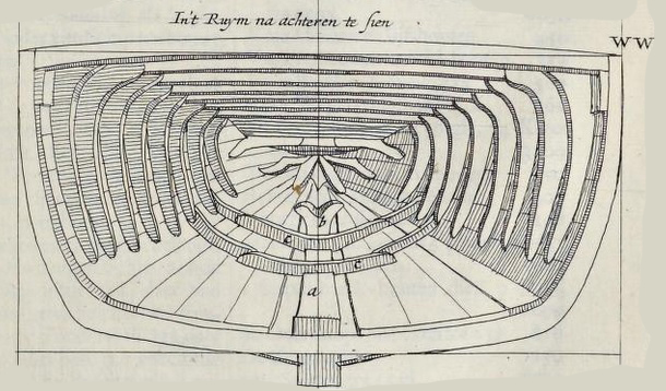

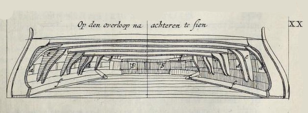

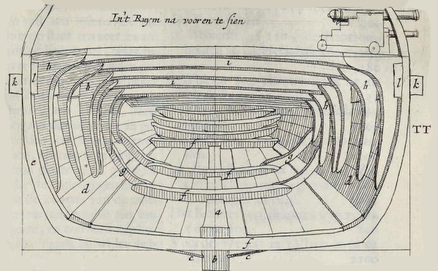

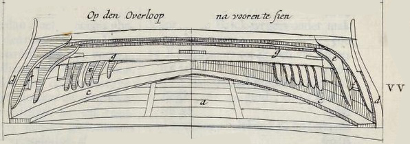

Het onderste dek werd op een Hollands schip anders bevestigd dan de dekken erboven. In Witsen kom je deze twee tekeningen tegen.
Je ziet in de tekening het zicht in het ruim naar achteren en naar voren. Aan de binnenkant van de spanten (bestaande uit buikstukken, zitters, stekers, oplangen en ook wrangen en zogstukken) zie je ook planken bevestigd. Dit noemt men de wegering.
Als je goed in de tekening kijkt zie je die planken van de wegering naar boven tot de dekbalk lopen en de laatste onder de dekbalk is dikker dan de onderste. Je ziet er de letter l (L) bij staan. Dit is de balkweger waarop de dekbalken komen te rusten. De dekbalken werden met zwaluwstaartverbinding in de balkweger ingelaten.

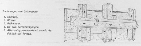

Hier een voorbeeld hoe dit eruit gezien moet hebben.
Hiermee kan je gelijk zien waarom dit gedaan werd. De dekbalken hielden op die manier het schip bij elkaar zodat de huid in zijn geheel niet naar buiten kan en daarmee de vorm behouden werd. Op de zijkant van de dekbalken kwamen kniestukken die tegen de wegering kwamen en pas gemaakt werden aan de dikkere balkweger. Zie tekeningen Witsen.

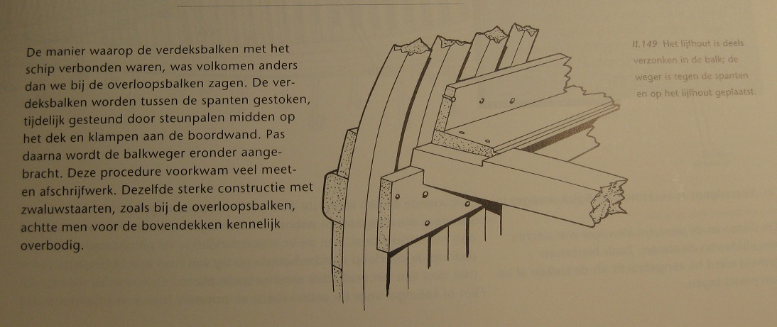

De zwaluwstaartverbinding zat alleen op dit dek. Alle dekken erboven kregen een andere verbinding.
Het verschil met voorgaande was dat de dekbalken nu tussen de oplangen geplaatst werden en niet met een verbinding ingelaten weren in de balkweger (er was wel een rechte uitsparing in de balkweger)
In het boek van Ab staat een mooie tekening hiervan.

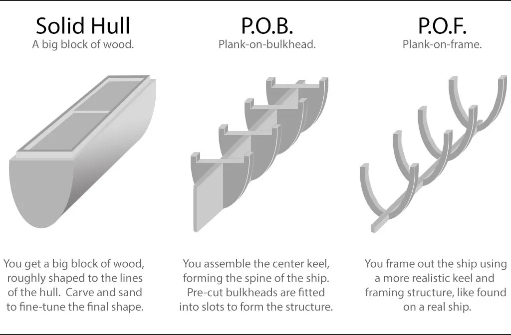

Ik weet niet welke manier jij gaat gebruiken bij de bouw. Ik neem aan dat je begint met het samenstellen van spanten op de POF manier en dat je niet op de POB manier een schip gaat bouwen. Gezien je vraag.
POB
POF

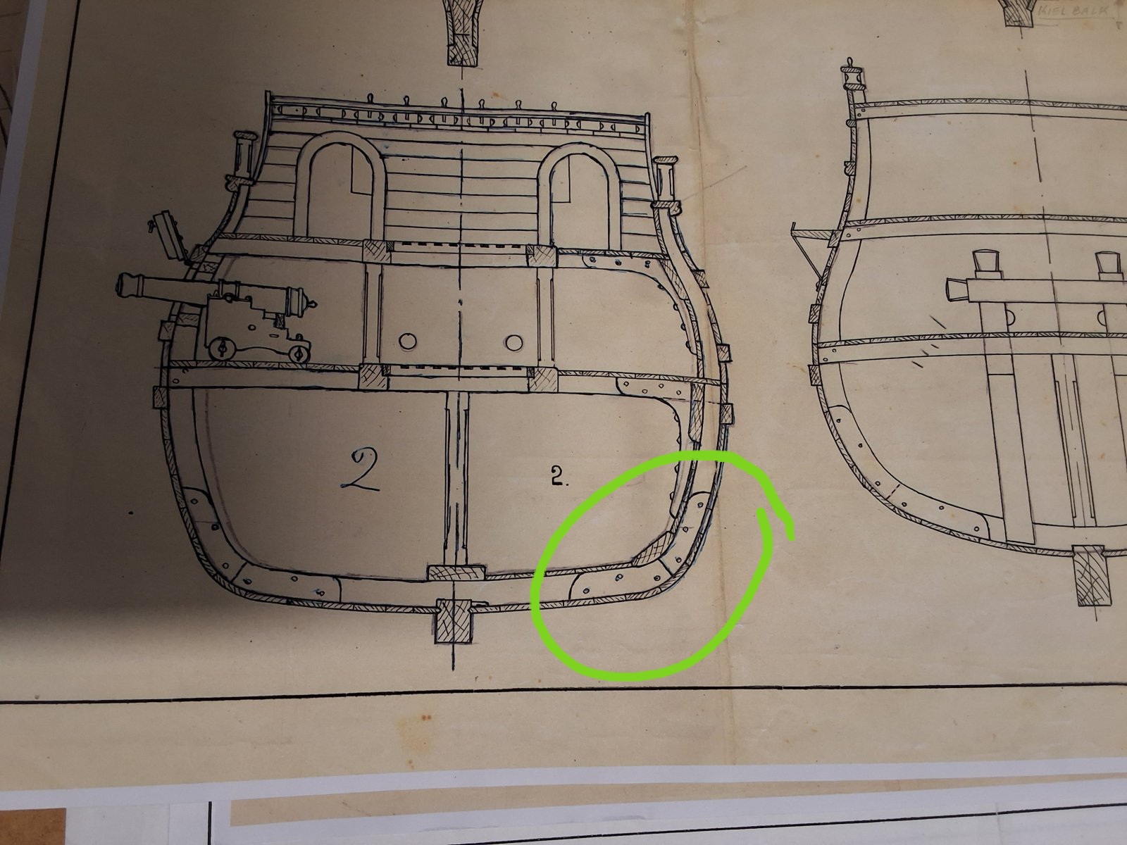

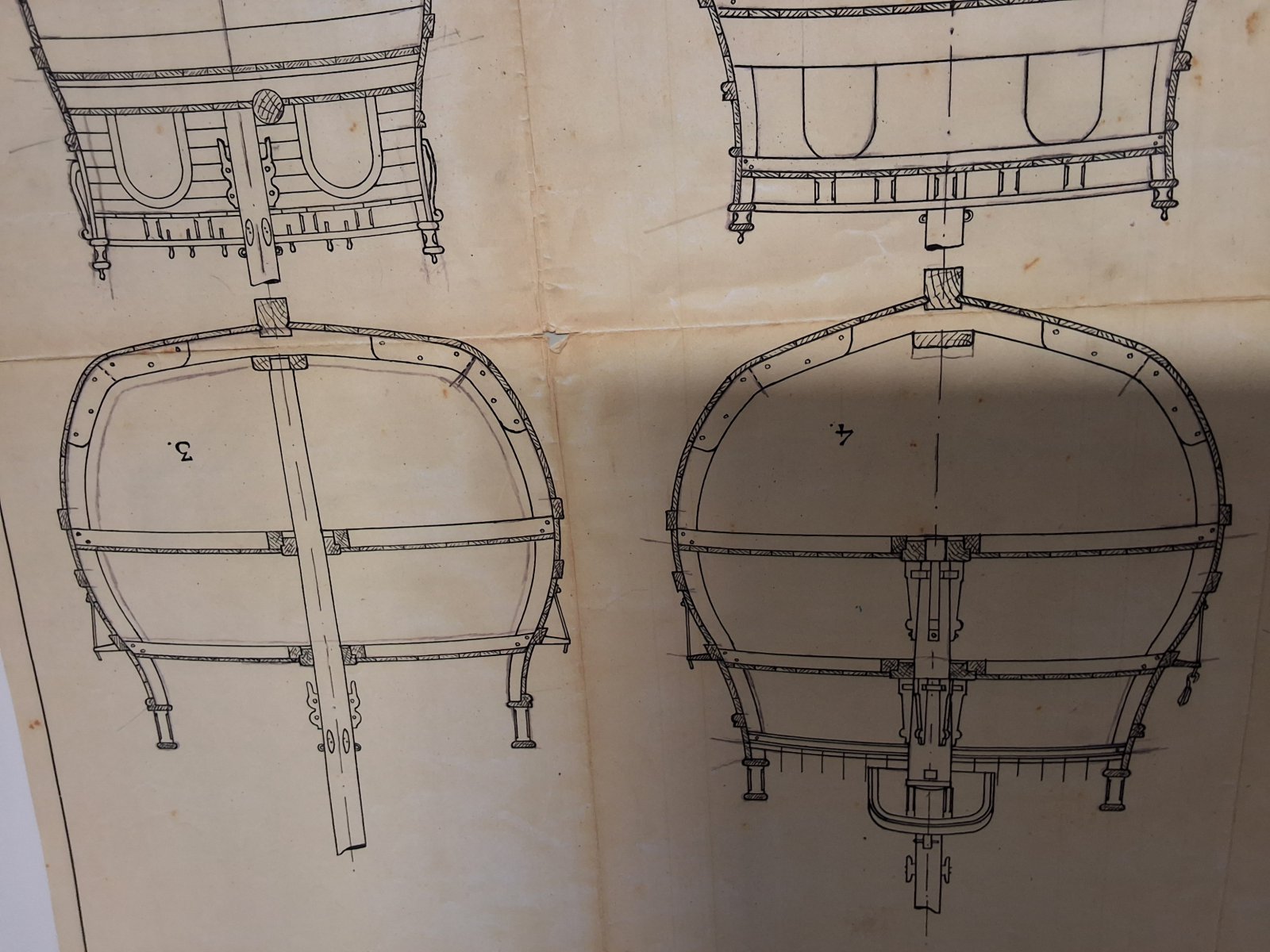

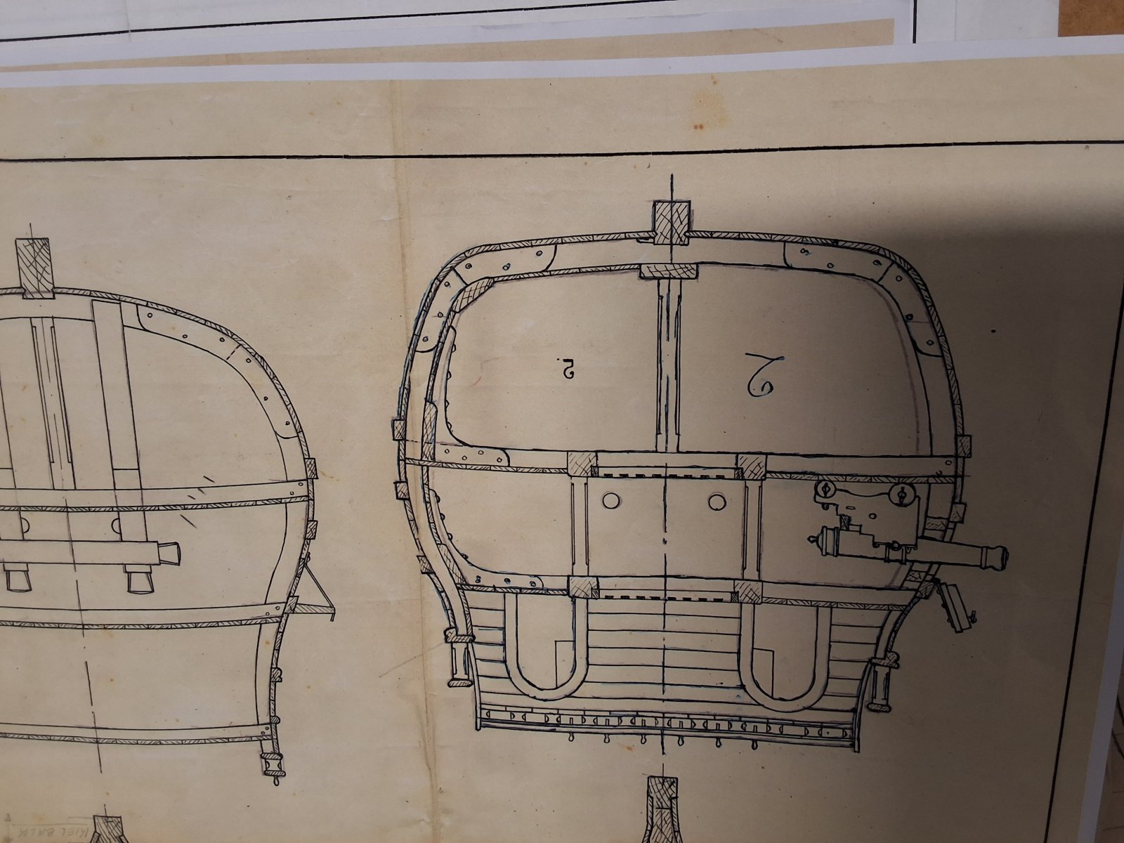

Op de Modelbouwer tekening van d Have Maen, staan de spanten weergegeven.
Op die tekening lijkt het, bij de meeste spanten, alsof de dekbalk tegen het spant gespijkerd zit.
Er zit echter een spant bij waarbij de wegering en de dikkere balkweger staat weergegeven.
In mijn model zal ik proberen die balkweger ook te gebruiken bij alle spanten, maar dan zonder zwaluwstartverbinding.

Wat betreft de tekeningen die je hebt, kan ik je al vertellen dat degene die ze gemaakt heeft er eigen denkwijzen in geplaatst heeft. Kan ook niet anders aangezien dit schip in 1609 gebouwd is zonder gebruikmaking van tekeningen. In die tijd bouwde men volgens de huid eerst methode. Er werden geen spanten gemaakt waar de huidplanken tegenkwamen. Maar men deed het andersom. Dit was een manier van bouwen die bij de Hollanders een kenmerk was, hierdoor kon men veel goedkoper en sneller bouwen.
Ik zag in die tekening ook dat de zitters (op de kim), ik heb ze in de tekening omcirkeld, met spijkers onderling verbonden zijn. Ook dat klopt niet. De buikstukken, zitters, etc. Werden alleen tegen de huid bevestigd en niet onderling. Daarmee kan je een beetje aantonen dat die tekeningen niet hellemaal correct zijn.
Deze tekeningen zijn altijd een creatie door iemand die dit schip bestudeerd heeft. Uit schilderijen of verslagen die bewaard zijn gebleven. Die verslagen, certers genaamd, geven dan de afmetingen van het schip weer en hoe het opgebouwd is. Op de scheepswerf wist men dan hoe het gebouwd moest worden.
