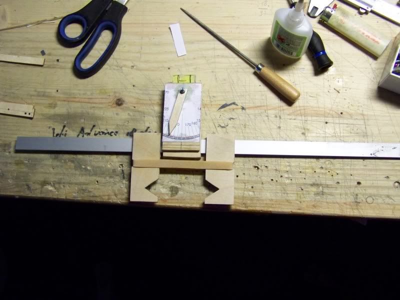

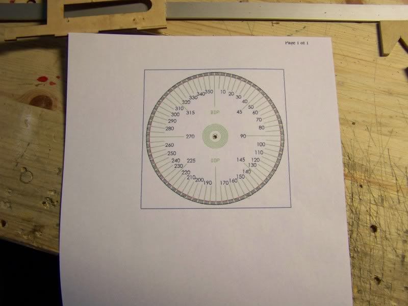

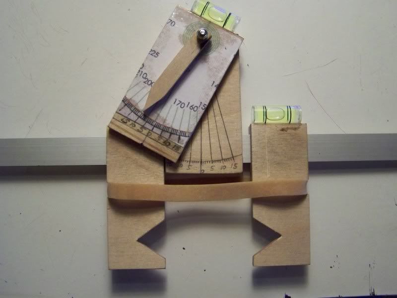

deze uitprinten .
benodigd .
een beetje cyano dun en of middel
4mm vliegtuig triplex
2mm triplex
waterpas oog
buisje 4mmuitwendig en 3.2mm inwendig messing 6mm lang
boutje m3 x20 en moertje m3
strip hard alu 15x2 x de lengete die je hebt en nodig denkt te hebben
geo driehoek potlood en nauwkeurig werken .
je moet ook even de postbode overvallen voor een elastiek .

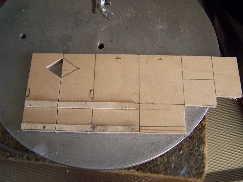

lengtes en breedtes maken niks uit wat je neemt . als je de pootjes maar gelijk maakt
en zorgt dat de geleiding van de alu strip op het hout haaks is en goed pas en de gaatjes die je boort in het midden zitten . de foto's vertellen wel wat je moet doen .
eigenlijk is het te simpel voor woorden .
het apperaat zal je niet op een halve graad nauwkeurig zijn ,maar je kunt wel op een graad aflezen .je kunt ook de draaiplaat vervangen door een digi waterpas element . de liddl of de aldi heeft deze af en toe en anders kun je ze ook nog wel bij een praxis oid vinden .

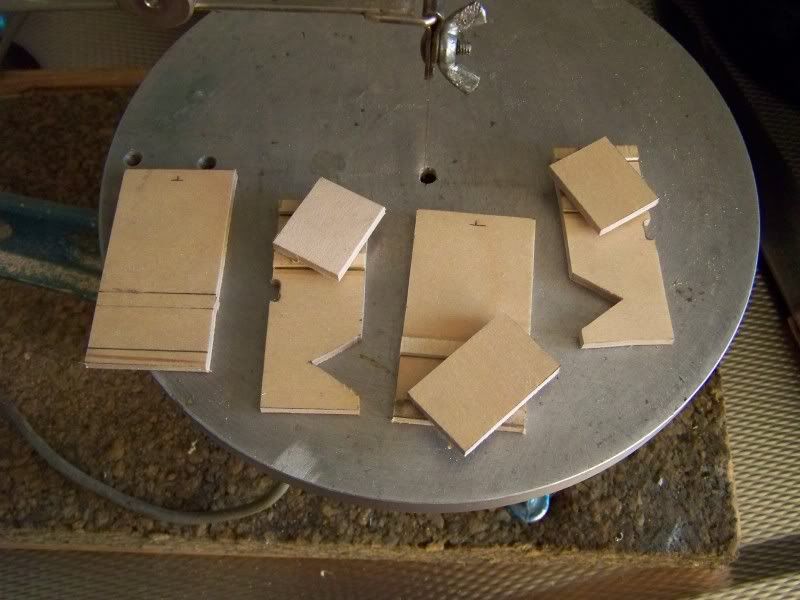

dus voor je begint te zagen eerst de geleiding van 2mm triplex verlijmen mbv de alu strip ,zodoende hoef je maar 1x te meten .

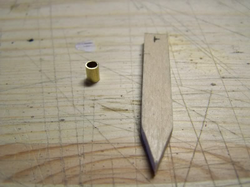

de wijzer is vanaf hart gat tot eind punt net tot aan de streepjes
het busje steekt dus aan elke kant 1mm uit zodat de wijzer niet tegen het plaatje loopt

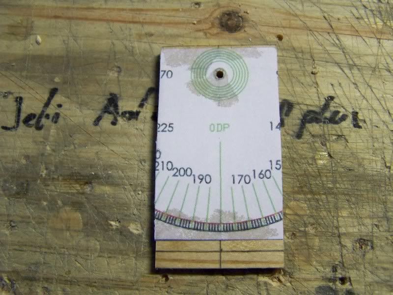

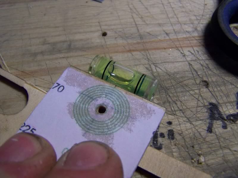

van de gradenboog neem je net wat je nodig hebt en lijnt deze uit op je plaatje , zet hem ook vast met cyano . evt kun je hem afplakken met plakband en deze licht vast strijken met een folieboutje .

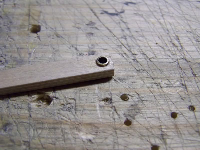

tap hier m3 draad in .
verlijm het waterpasoogje aan de bovenzijde .

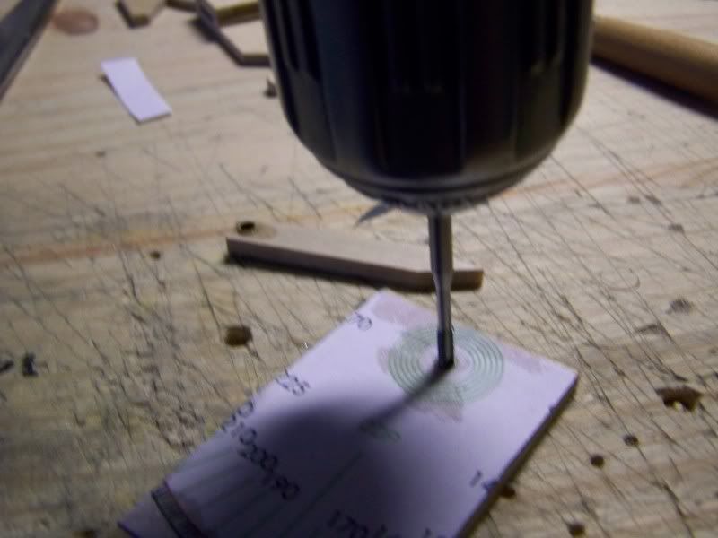

nu steek je dus het boutje eerst door voetplaat en draai het boutje vast tot de plaat met de graden boog stroefjes verdraait ,borgen met dunne cyano en goed laten drogen . daarna het wijzertje er op .hierna draai je het moertje er op net zover dat het wijzertje nog soepe draait.
alles in elkaar schuiven . en klaar ben je
succes , het is lowbudget ,dus verwacht geen topkwaliteit in metingen ,maar je kunt wel zien of er iets goed in de richting staat
