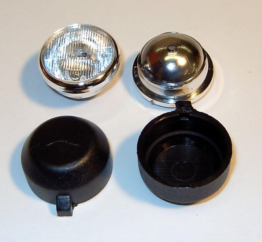

t_Oilcap-Ol-deckel-oliedop-schaal-scale-masstab-1-14-for-Tamiya-RC-Truck-LKW-www_svlreclame_nl.jpg

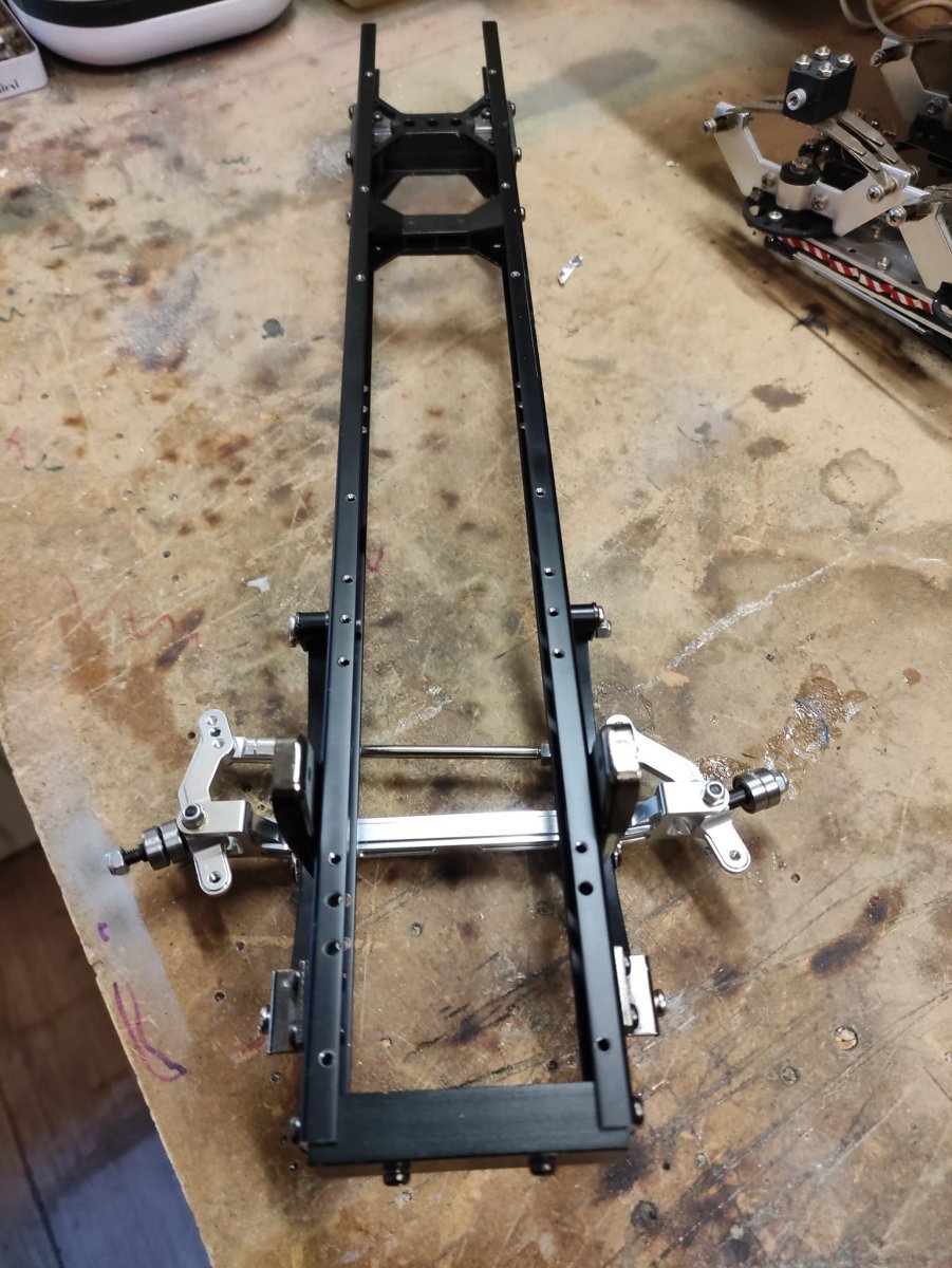

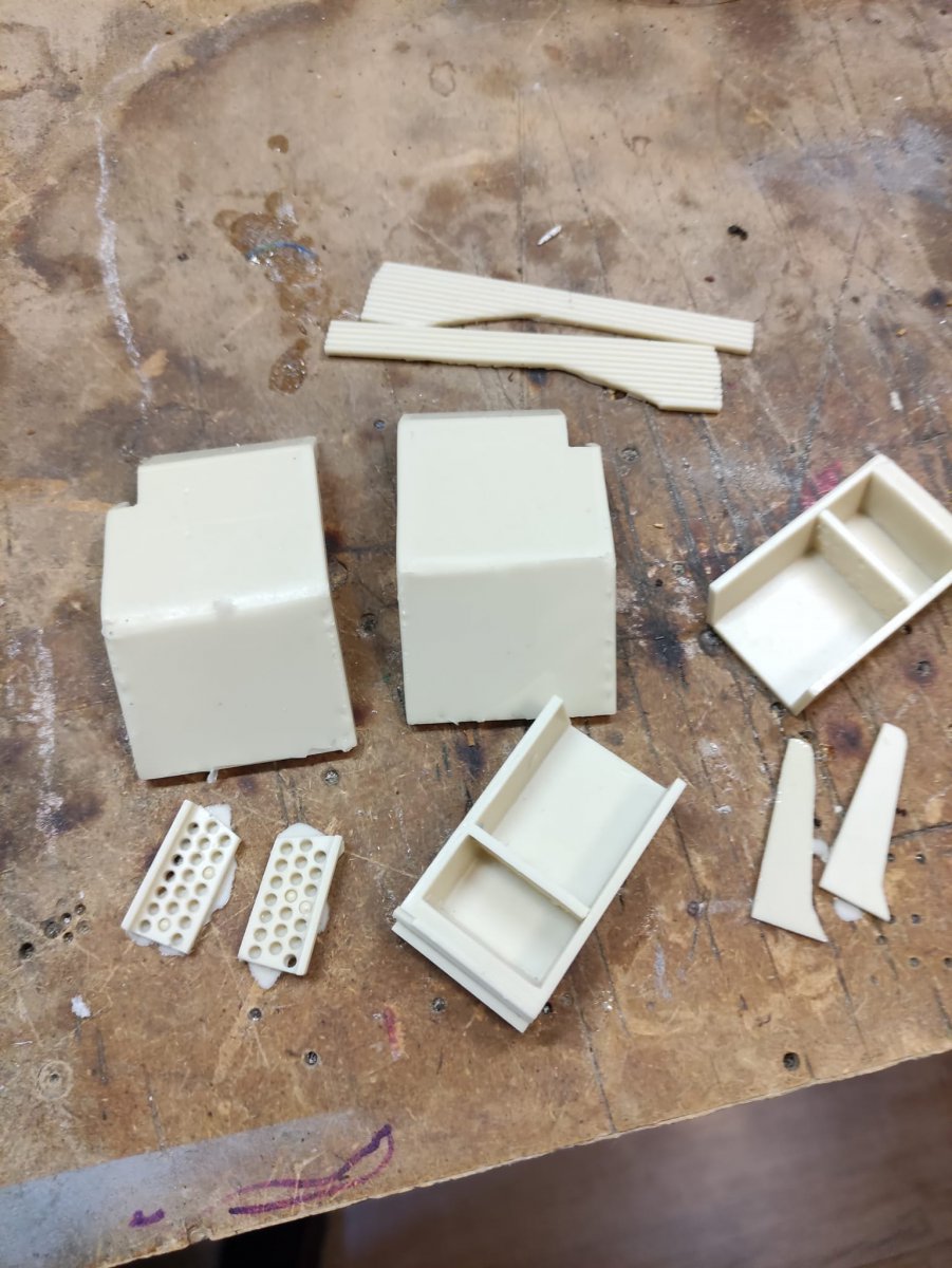

[Voor mijn wedico dieplader wilde ik een DAF 1600 gaan bouwen, helaas is shapeways ten onder gegaan.
Nu mijn oog laten vallen op een DAF 2100 als trekkend voertuig, vanmorgen vroeg wat onderdelen besteld bij Wetronic en Schaper modelbouw.

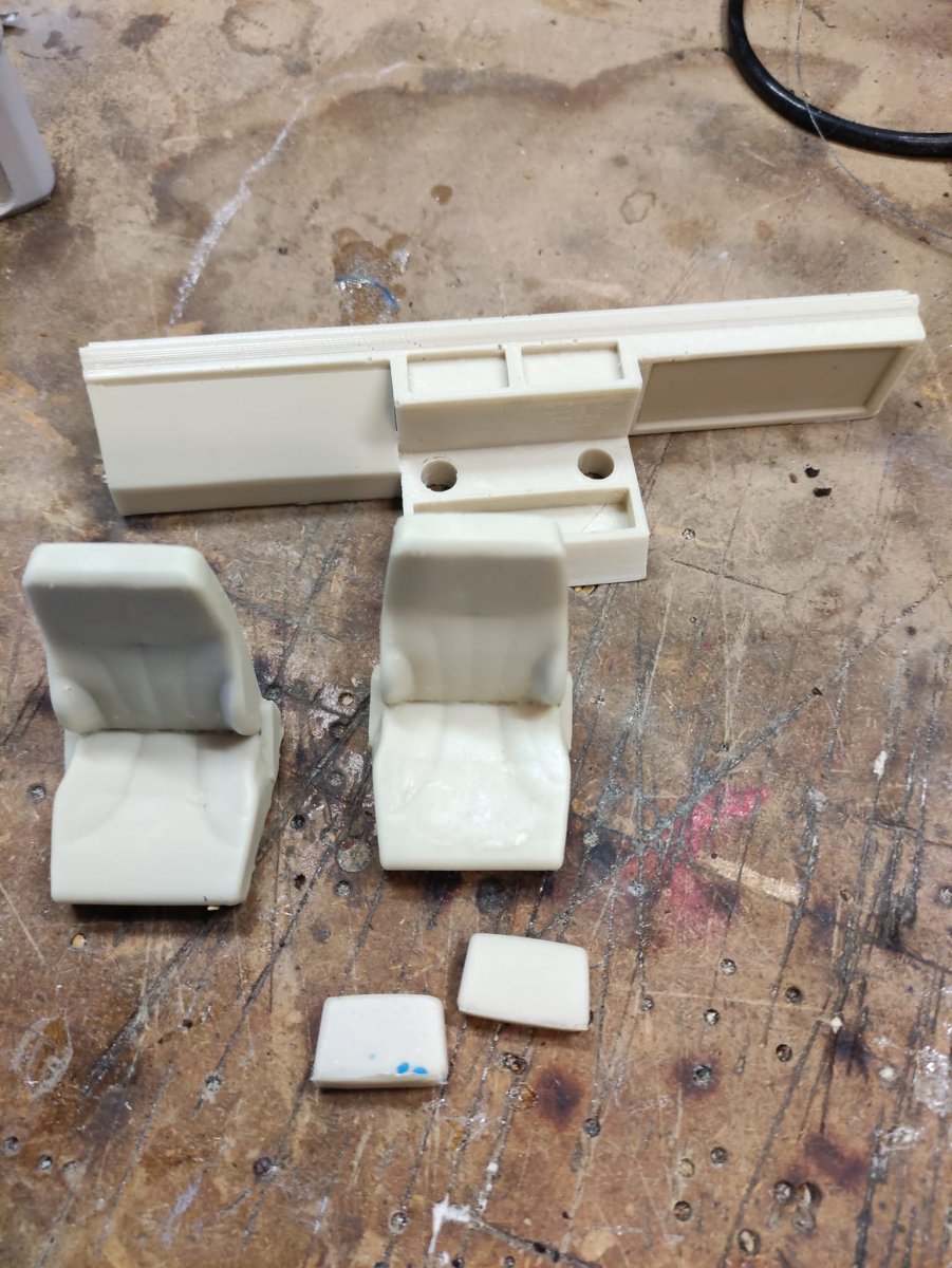

En een vriend op facebook gaat wat dingen voor mij printen
Bij scaleparts.nl de cabine en dieseltank bestellen. En elders nog wat andere onderdelen zoals 8 banden, accubak, aandrijfassen, enz.

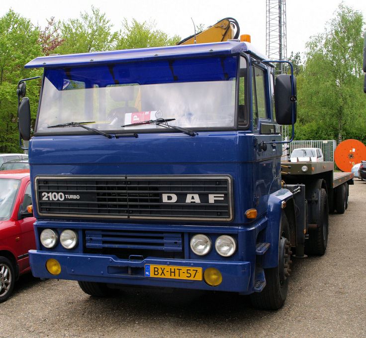

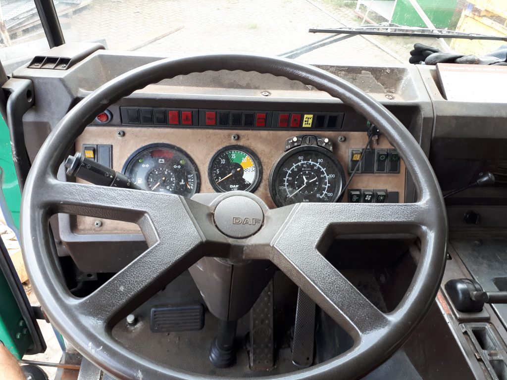

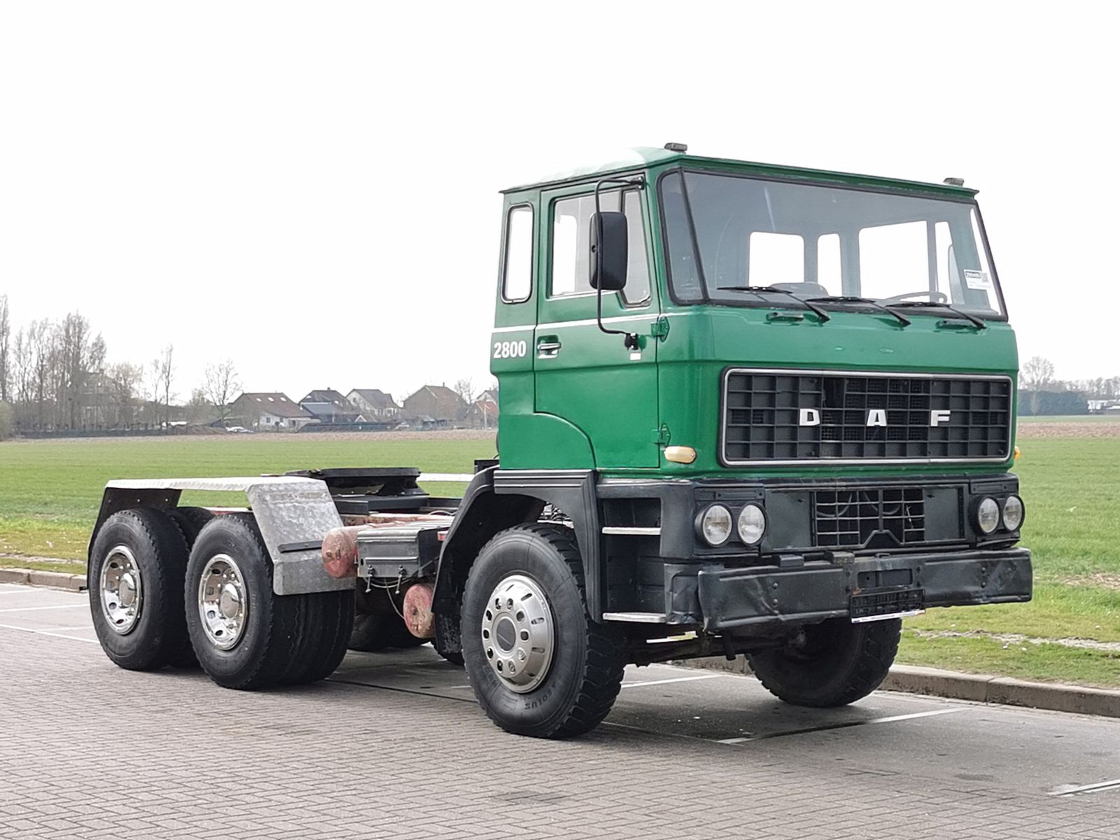

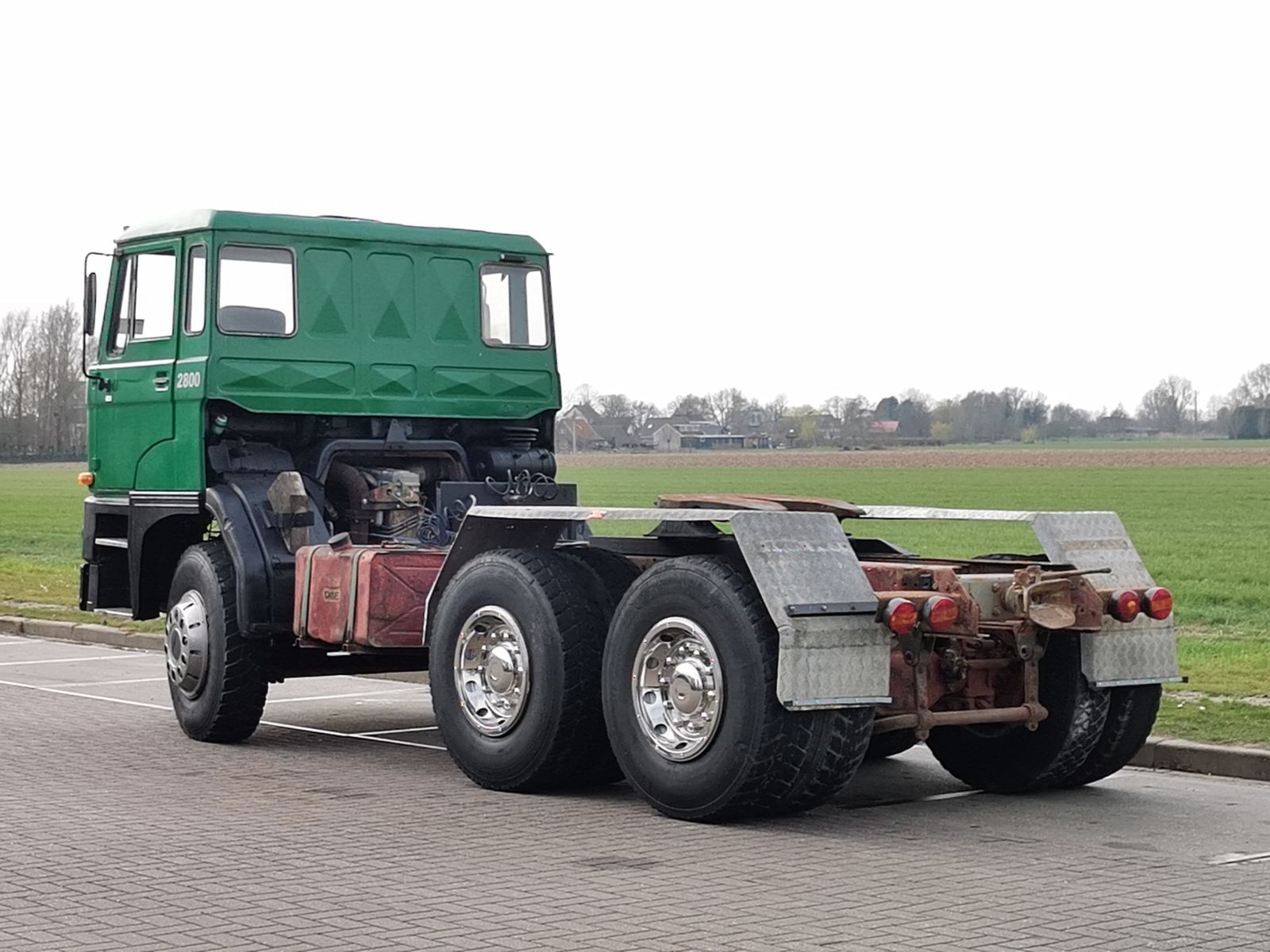

toch is er met dat groene ding wat mis. als deze uit '85 is. hoort daf niet midden in de grill te staan. de grill tussen de koplampen klopt niet. de rubberen spatlappen aan de opstap hebben de verkeerde tekening. de kunststof spatborden horen stalen te zijn. met een snijbrander is het chassis ingekort de luchtinlaat of de deksel is meteen op het filter gezet. of de "snorkel" is gewoon zoek. geen daf accubak. de 2800 stikker zit verkeerd. een stikker kan verkeerd zitten. Maar van dat jaar zou het op een kunststof rand onder het raam horen te zitten. en een paar bevestigingsgaatjes zou te verwachten zijn. het kan zo maar zijn dat die van oorsprong een Raba is. voor een originele DAF is er behoorlijk wat mis. maar dat zeg ik dan met mijn daf-tik. ;-).
kijk dus vooral in je boek. en niet zo zeer naar de foto's van die groene.
