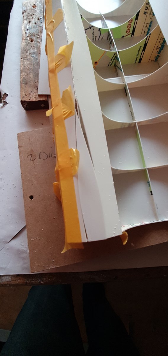

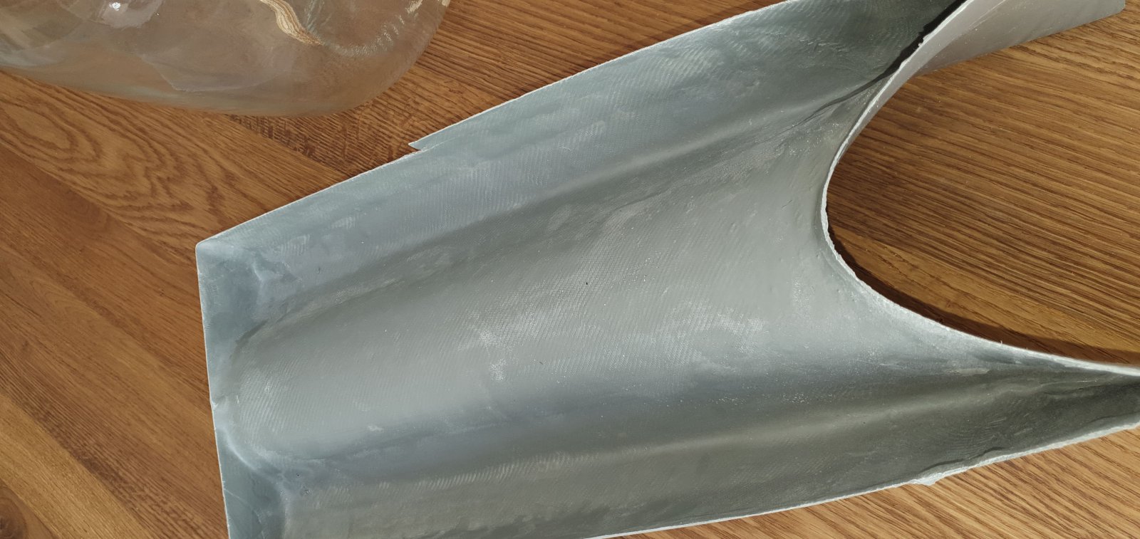

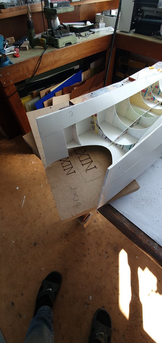

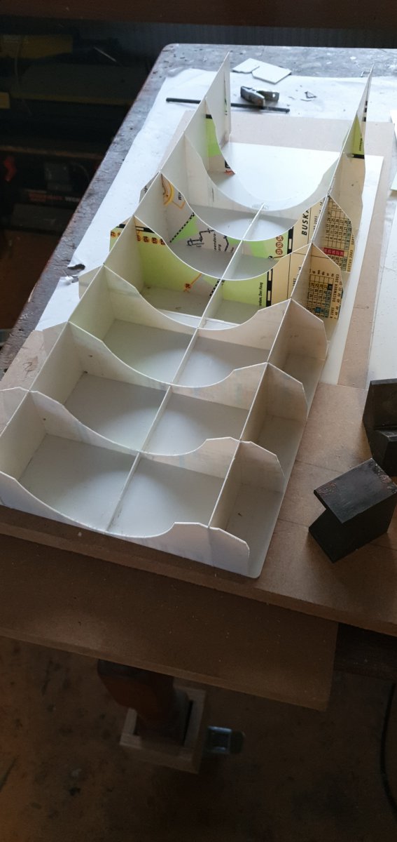

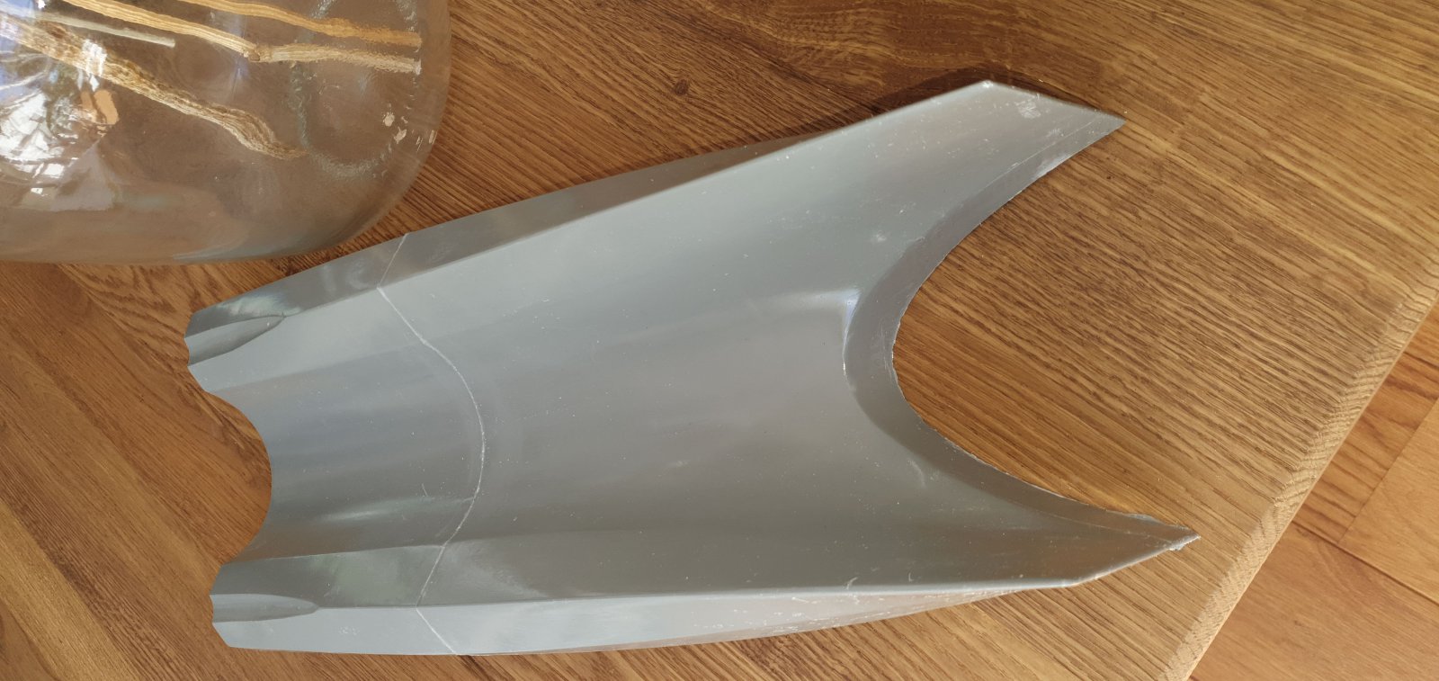

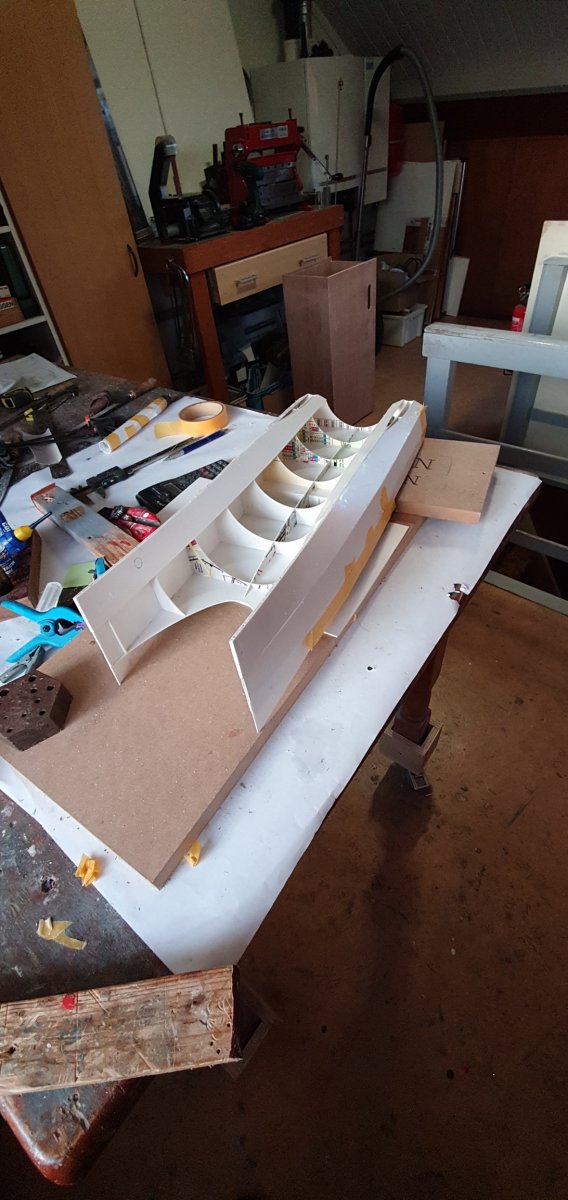

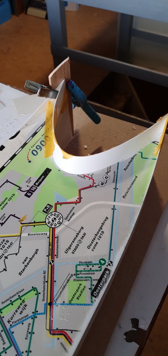

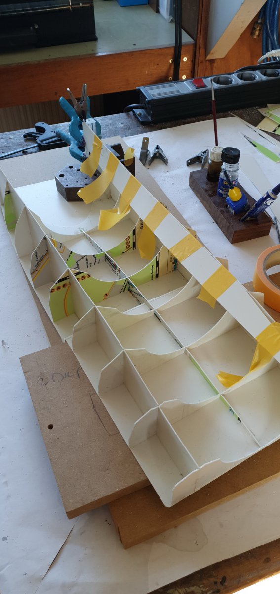

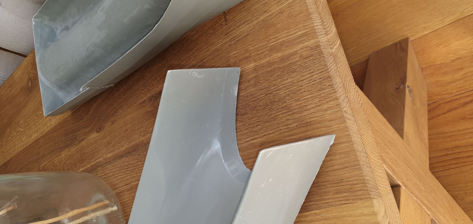

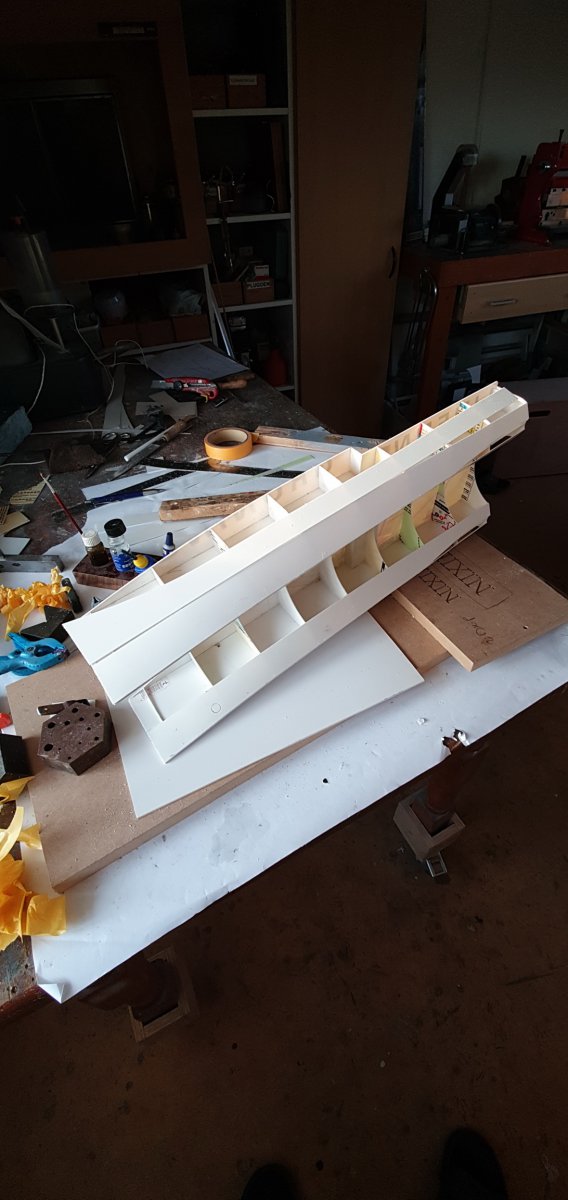

Om eens wat anders te maken, ben ik begonnen aan een Fast Crew supplyer FCS2610 van Damen. Schaal 1:50
Dit model mag maar 1.3 kg wegen, dus is het bouwen met een weegschaal.

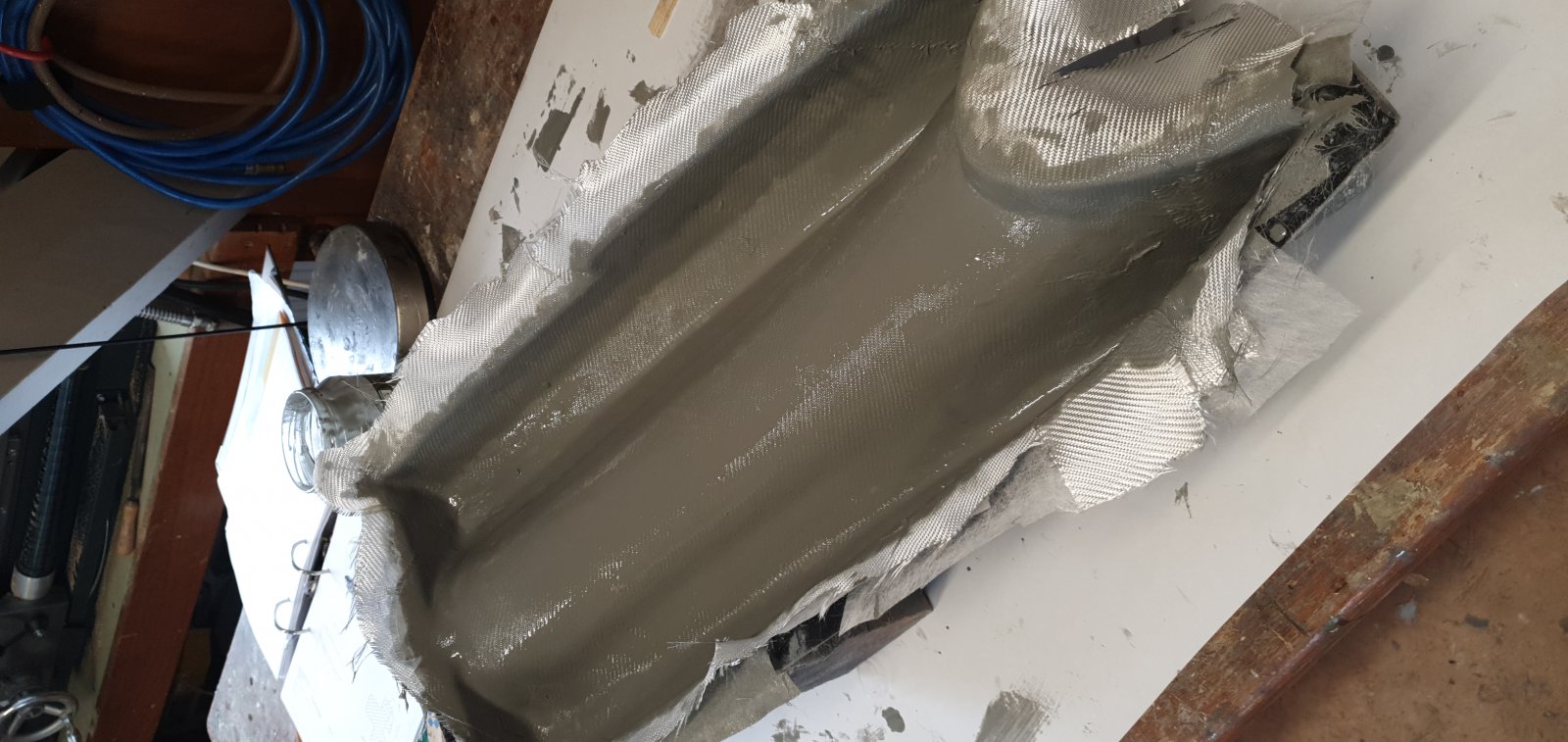

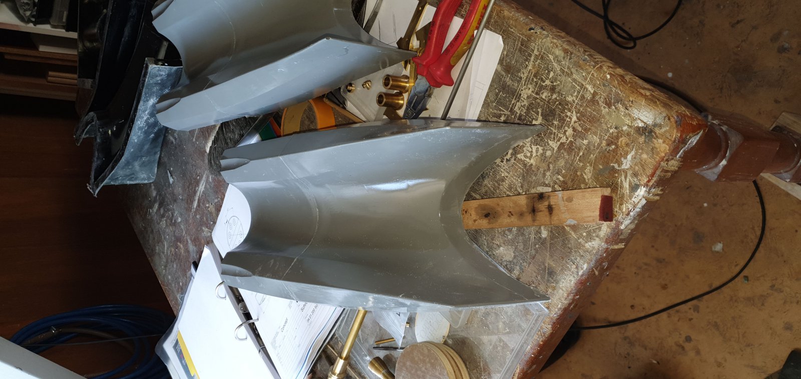

Eerst de plug gemaakt ( met dank aan Carene voor het nodige ontwerp werk)van Polystyreen.
Op het ogenblik staat de mal die ik klaar heb uit te wasemen en te wachten voor de eerste romp.
Hierdoor zal de romp erg ligt worden, waardoor er veel gewicht overblijft voor de rest.

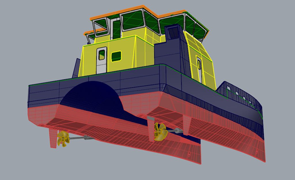

Nu eerst het 3D model van de opbouw + dek afmaken zodat deze gefreesd / laser gesneden kan worden.
