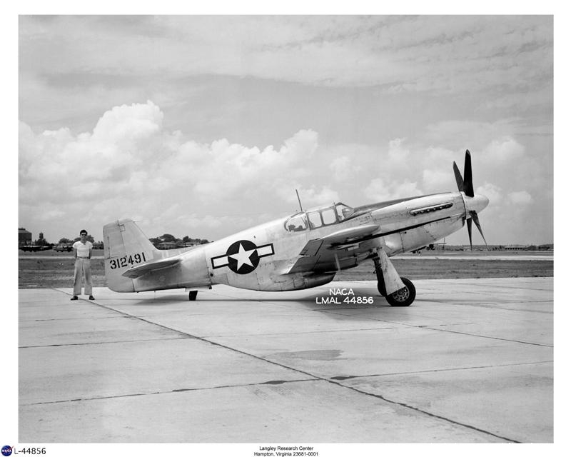

Helemaal origineel zat er geen dorsal op de B en C conversies. ik verwacht dat dit een latere aanpassing is. Op 'mijn' versie (:p) zit precies zo'n zelfde dorsal.
