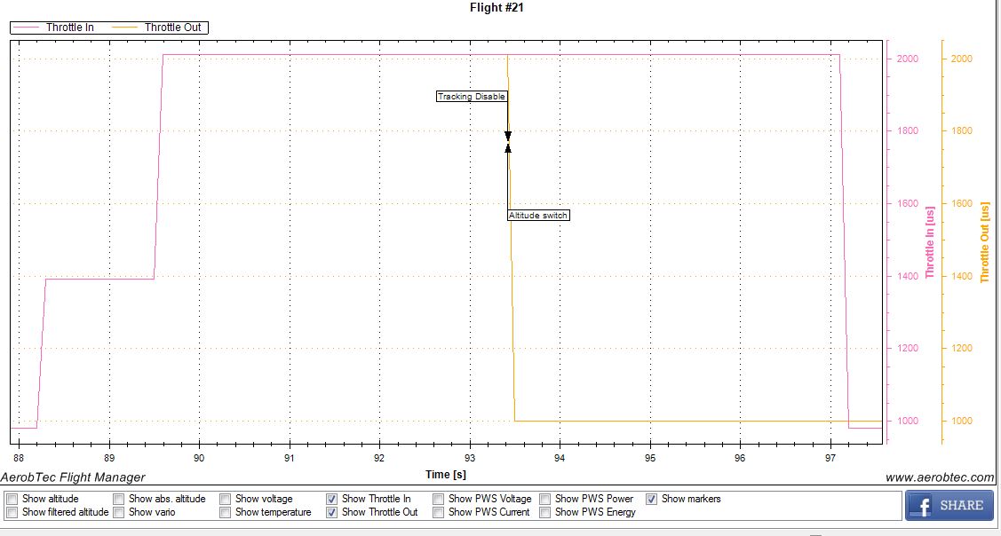

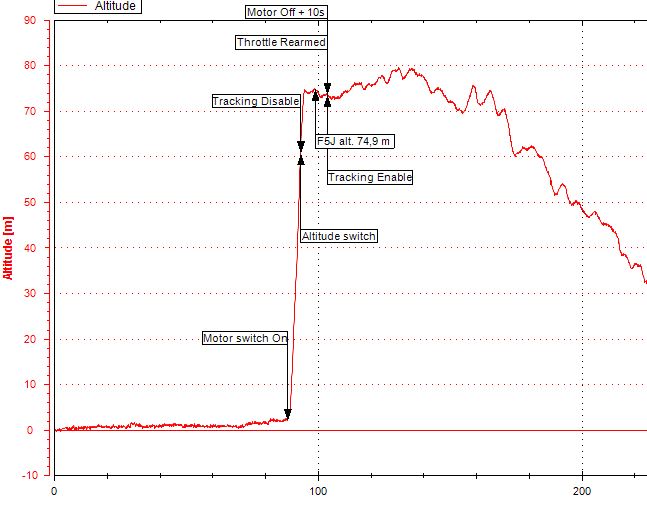

    Lang heb ik uitgekeken naar een dag dat het vliegbaar weer was. Gisteren was het natuurlijk prachtig lenteweer. Helaas mochten we toen nog niet op het veld vliegen. Dan maar wachten op de zaterdag. De voorspellingen leken goed. s'Morgens wat mist, maar dat zou in de loop van de dag verder wegtrekken. Tegen 14.30 uur richting veld gereden en wat denk je? Begint het te regenen... Echt balen. Meer dan een uur gewacht en het werd gelukkig droog. Intussen waren Karel, Nobert en Peter ook op het veld en kon de eerste testvlucht gemaakt worden.
    Hoe is het gegaan vraagt Loet? Ik zou het samen willen vatten als "geweldig"! De 3S met 6x3 prop gaat geweldig naar boven. Na ca. 6 seconden slaat de motor af doordat de 60 meter bereikt is. Daarna krijg je er ca. 10-15 meter bij door het "zoomen". Ik heb 4 startjes gemaakt en hierbij varieerde de starthoogte van 70 - 73 mtr. Ik moet je eerlijk zeggen dat het heerlijk is om op deze hoogte te starten. Eens wat anders dan de 50 meter die ik met gooien meestal haal. Voelde me beetje Bastiaan:)
    Hier de link naar de Youtube video (bedankt voor het filmen Karel en Peter).
    Ook het vliegen met ingeklapte prop ging prima. Ik heb geen verschil ontdekt en het propje bleef tijdens het vliegen mooi tegen de romp geplakt.
    Ik heb 2 startjes per accu gemaakt. De 3S 450 mAh daarna geladen en er moest 73mA en 58 mA bij. Erg mooi resultaat naar mijn mening. Er kan dus gemakkelijk een 5 tal startjes gemaakt worden, waardoor het meertaken vliegen alleen maar makkelijker wordt. Er hoeft dan tussen de start en landingen binnen een taak niet van accu gewisseld te worden.
    De 2S prop heb ik nog niet getest. Dat gaat bij een volgende gelegenheid gebeuren als er iets meer tijd is.
    Al met al ben ik erg tevreden over het resultaat. Nu het starten goed gaat en het verbruik bekend is kan ik de F5k taken verder uit detailleren.

    Ik moet je eerlijk zeggen dat in de huidige configuratie de accu niet de bottleneck is. Zowel op 2S als ook op 3S accu ben ik binnen 5-6 seconden op 60 mtr en zoom dan nog door tot ca 70+mtr hoogte. Doordat de motor zo kort loopt gebruik je echt weinig stroom. Een startje kost circa 30 mAh. Met mijn huidige 450 mAh kan ik dus makkelijk 8 tot 10 startjes maken. Ook het gewicht vd accus zijn geen beperking. Uiteraard proberen we altijd nog wat lichtere te vinden. Al met al ben ik erg blij met de aandrijving. Er staat ons niets in de weg om meerdere starts per taak uit te voeren en dat allemaal zonder wisseling van accu.

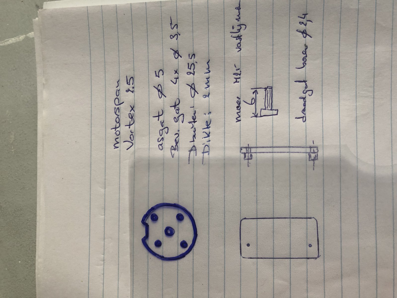

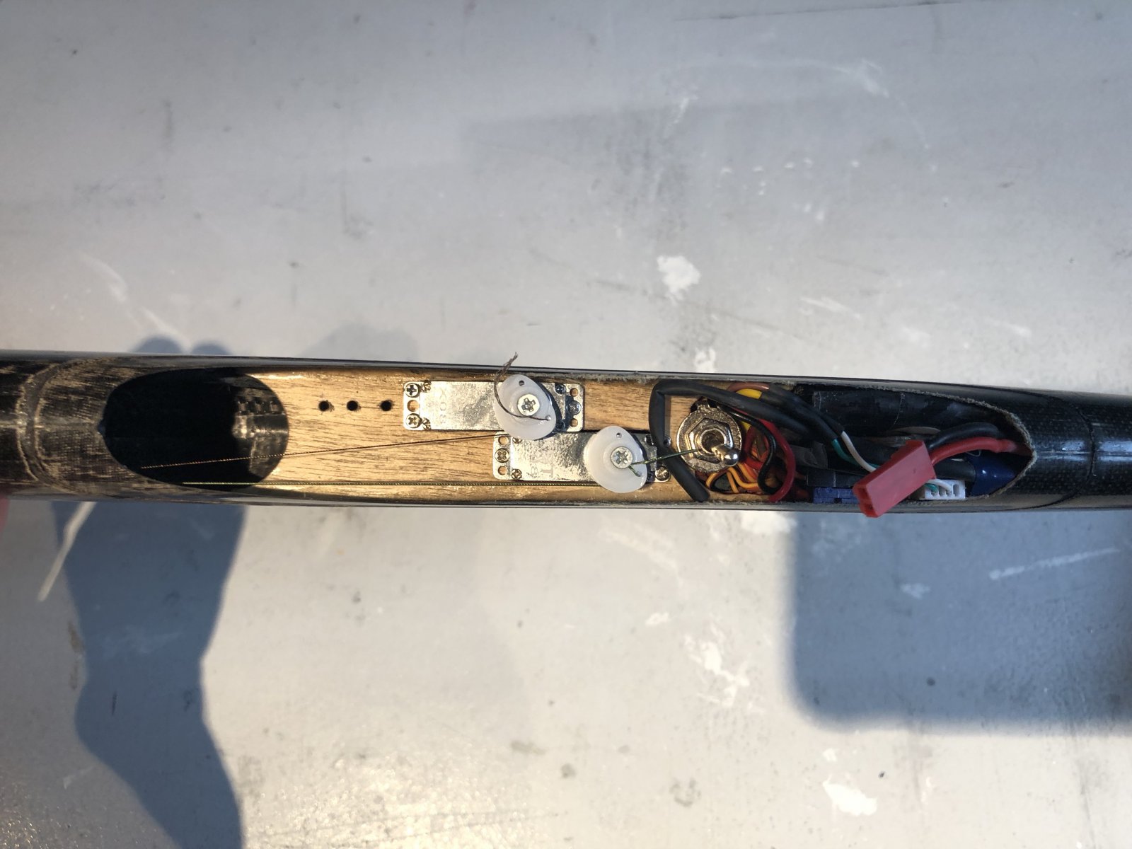

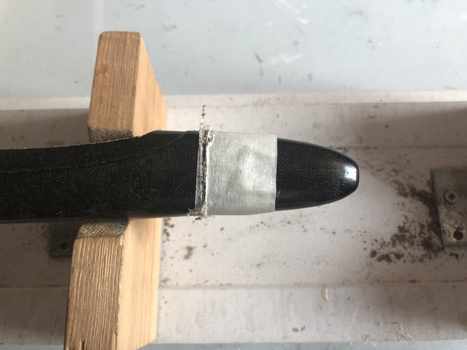

    Het is ondertussen meer dan 2 maanden geleden dat ik wat voor het laatste heb gepost. Ik moet zeggen dat ik veel plezier beleef aan het vliegen met de electro Vortex. Het lijkt erop dat de 2S accu met een 7,5x4" prop voor alle weersomstandigheden meer dan voldoende power geeft. Wellicht dat 3S met 6x3" de betere keuze is als de kist zwaarder is. Bijvoorbeeld boven de 350 gram. Bij de bouw van deze Vortex was het me begonnen om zo licht mogelijk te bouwen. Ik merk echter dat het hebben van een zwaardere uitvoering ook wenselijk is. Zo had ik gisteren bij windsnelheden van 7-9 m/s zeker behoefte aan meer gewicht. De bellen draai je ook met de lichtere Vortex prima weg, maar je waait zo hard naar achter dat je met de billen aan elkaar zit om weer terug te komen op het veld. De oplossing is simpel. Ik heb besloten om ook mijn andere Vortex 2.5 om te bouwen naar een electro versie. Ik krijg veel vragen omtrent de ombouw van de Vortex en dus heb ik besloten om de ombouw in dit draadje verder te beschrijven.
    De betreffende Vortex 2.5 betreft een "strong" versie en weegt leeg ca. 270 gram. Exacte gewicht weet ik niet, maar daar zal het in de buurt liggen.
    Bij deze Vortex wil ik ook de mogelijkheid hebben om ballast toe te voegen. Zal krap worden in de romp, maar we gaan het proberen. De rest van de aandrijving is identiek: Cobra motor, Talon regelaar en D47 servo's in de romp.

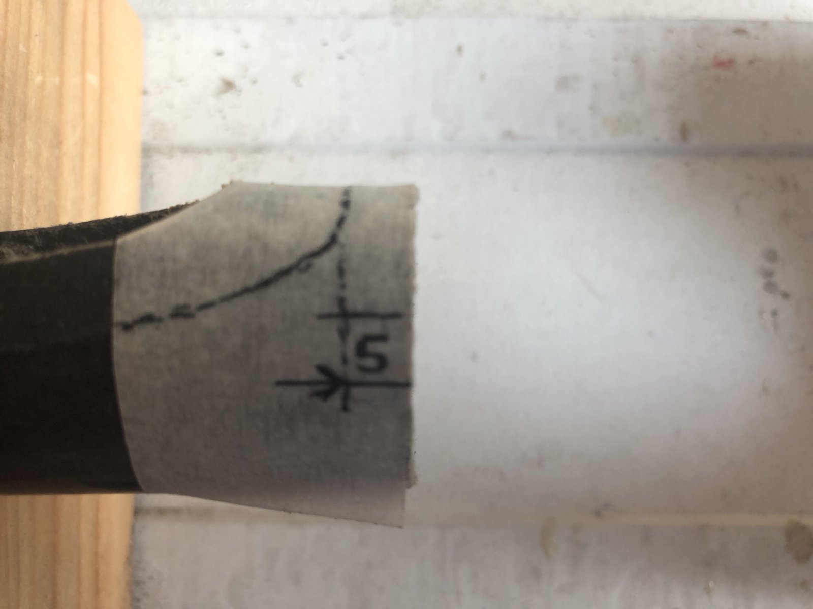

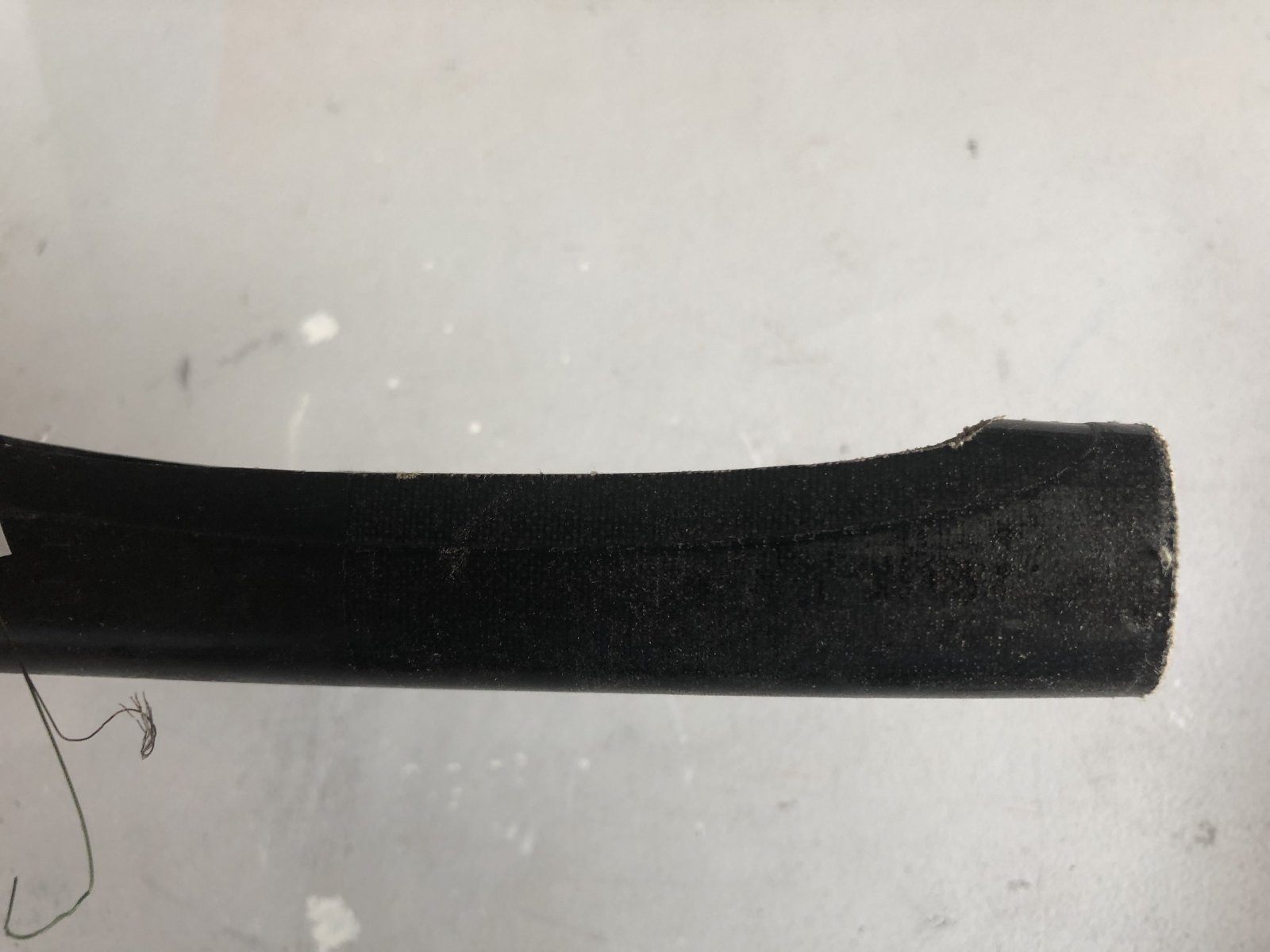

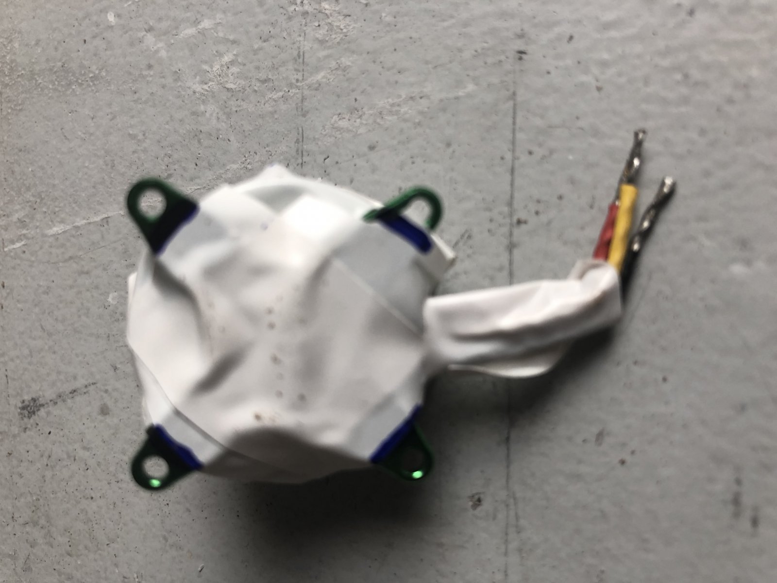

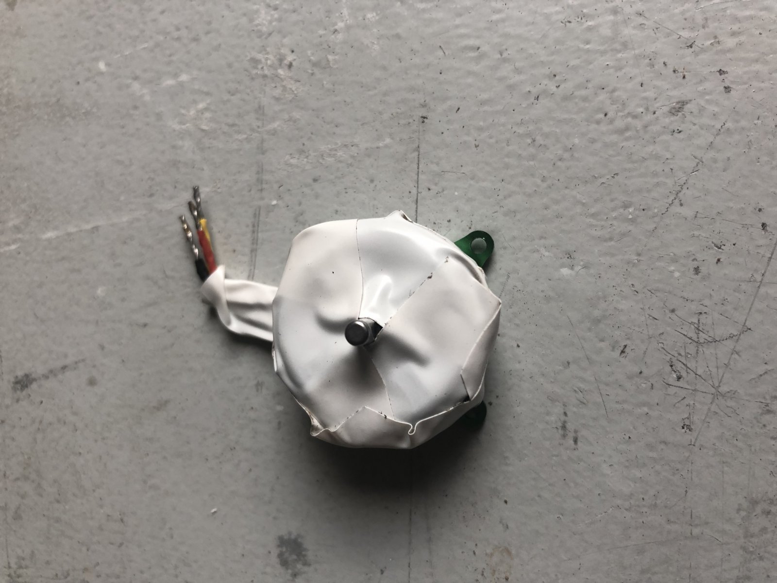

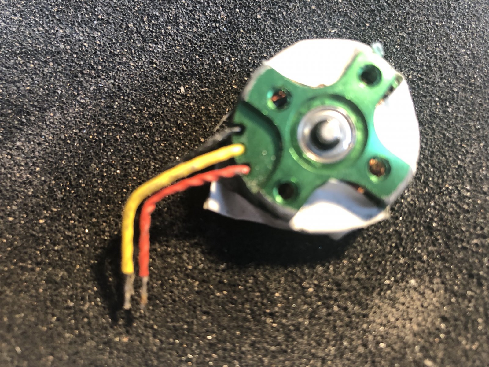

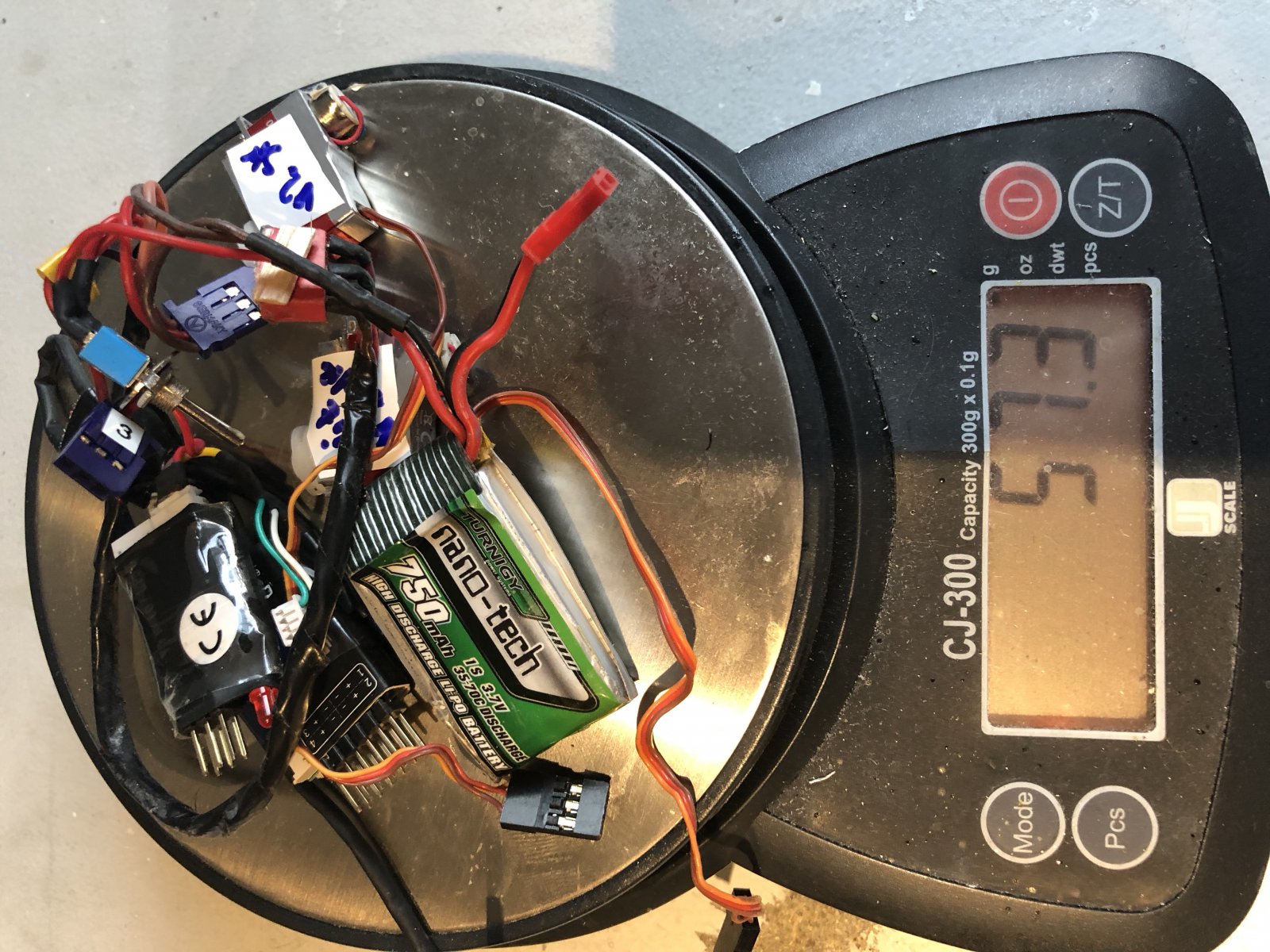

    De eerste foto's laten de huidige inrichting zien en na het uitbouwen van alle delen zie je dat het geheel van servo's, schakelaar, ontvanger, batterij, hoogtemeter en draden ca. 57 gram weegt. Daarna is de neus eraf gezaagd. Altijd een momentje. Hierbij laat ik ca 5 mm staan tussen het kapje en de voorkant van de motorspant. Na wat schuurwerk blijft er dan netto 4 mm over. De originele neus is ovaal en deze wordt ca. 25 mm rond als het spantje erin is gelijmd.
    Vervolgens de motor goed afplakken met plakband. De uitstekende bevestigingsoren Dremel ik er namelijk af en je wilt geen slijpsel in de windingen krijgen. Netjes drevelen en wat vijlen maakt het karwei af. Vervolgens komt het aan op figuurzagen en wat boorwerk. Het motorspant wordt gemaakt uit 2 mm epoxyplaat.
    Met wat geduld is het allemaal goed te doen. Binnenkort meer..
