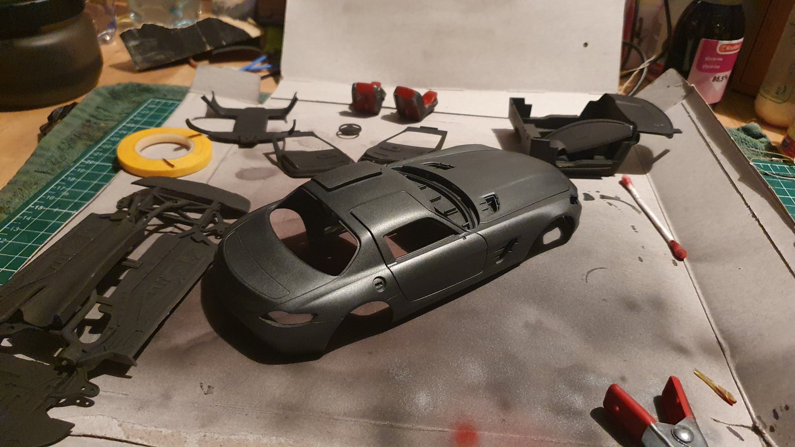

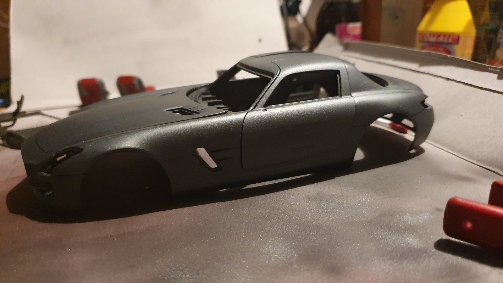

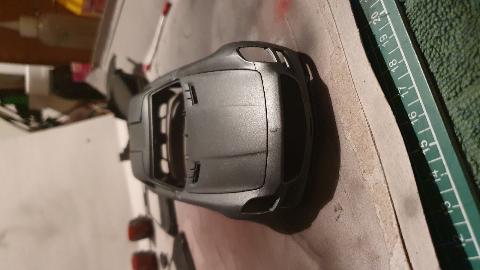

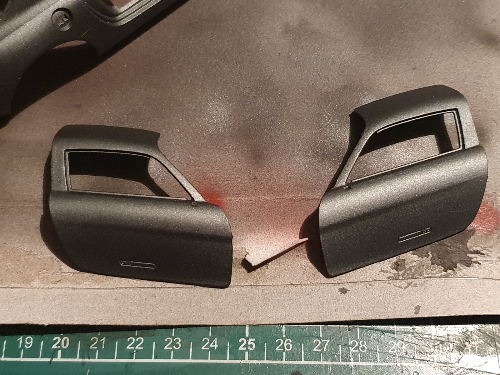

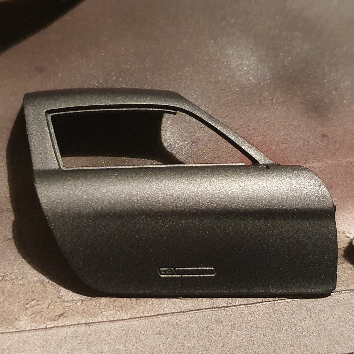

Ik weet niet of ik hier goed zit met mijn post, maar ik heef het een gokje. Ik ben sinds kort, tussen het bouwen van de houten schepen, bezig met het bouwen van de Mercedes SLS AMG van Revell en wil dat graag met jullie delen. Ik wilde deze graag in Metalic Black spuiten wat ik vandaag dus gedaan heb. Ik heb eerst de ondergrond geschuurd met korrel 800 en daarna een Zware primer van Vallejo aangebracht (Dit op 18 PSI gespoten). Dit 24 uur laten drogen en daarna in 4 lagen de Metalic Black, ook van Vallejo aangebracht. De verf heb ik 50-50 verdund met een DIY thinner en de eerste 2 lagen op 18PSI gespoten met 10 minuten tussenpozen en de laatste 2 lagen op 23 PSI gespoten met een half uur tussenpose. Dit is het resultaat van een uurtje airbrushen. De bedoeling is dat ik hier met enig regelmaat een nieuwe update plaats tot het model af is. Ik ben ook bezig met de bouw van een schip dus het kan even duren. https://www.modelbouwforum.nl/threads/bouwverslag-la-candelaria-occre.275396/
Ik kreeg vandaag van ome Ali uit China een pakje met schuurpapier binnen. Korrel 1000 tot 7000. De bedoeling is om dit model als eerste, nat te gaan polijsten met dit schuurpapier.
