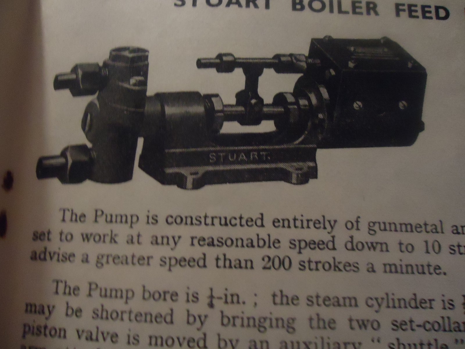

    Met wat aanpassingen (onder andere o-ring afdichtingen ipv asbestkoord) is er een heel erg betrouwbare voedingpomp van te maken.
    op lucht:
    en in bedrijf:

    Je schrijft over asbestkoord, kun je niet beter grafietkoord gebruiken in de gland? Of teflon ringen?
    (Heb de automatische tekstcorrectiefunctie even overbrugd!)

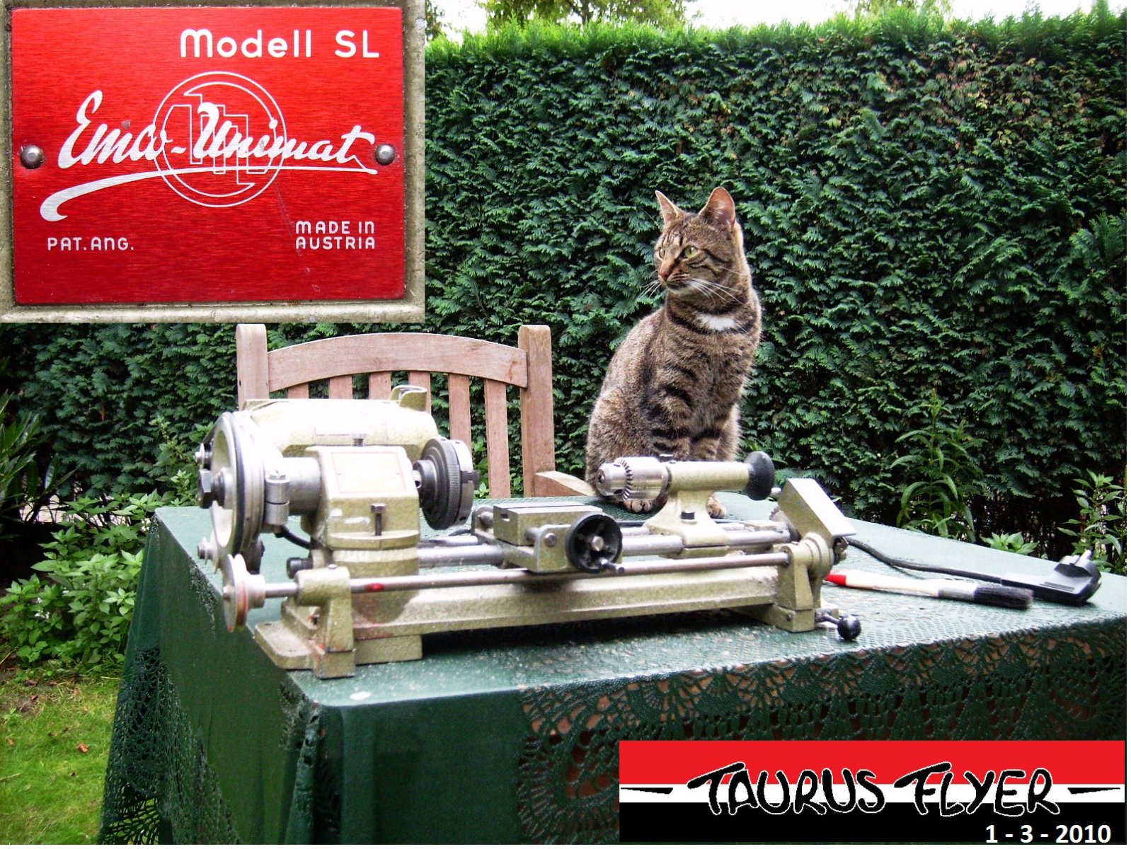

    Door zijn ´bemoeienis´heb ik zo´n vijftig jaar geleden mijn eerste draaibank aangeschaft, een Emco Unimat SL.
    Ik draai er al die tijd mijn kleinere onderdelen op, onder meer voor brandstof drukregelaars, pitotbuizen, venturies e.d., het fijnere spul maar kon hem ook gebruiken bij het vervaardigen van een helicoil (1/4 x32) voor mijn ENYA 60 4C. Mooie machine. Hanna met de Emco.jpg

    Knap , heel mooi en de draaibank mag ook gezien worden !:):)

    Dergelijke hobby bankjes waren er voor de oorlog nog niet te koop,maar ik had geluk dat dat in de werkplaats van mijn vader een Lord & Smith draaibank stond,speciaal voor de clubleden van de TEMC waar hij met J.Wildervanck de oprichters waren.
    De mogelijkheden op deze draaibank waren toen hetzelfde of minder als nu met een EMCO UNIMAT SL,geen automatische voeding,het kruissupport was door middel van blokkeer handle te verplaatsen,het was eigenlijk een productie draaibank nog met een platte riem aandrijving,maar daar heb ik 72 jaar geleden wel heel goed op leren draaien,op mijn zestiende het 10 cc tweetakt benzinemotortje "WESP"
