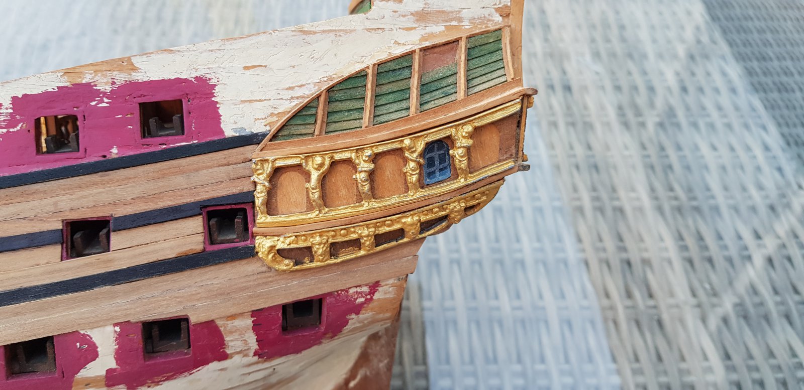

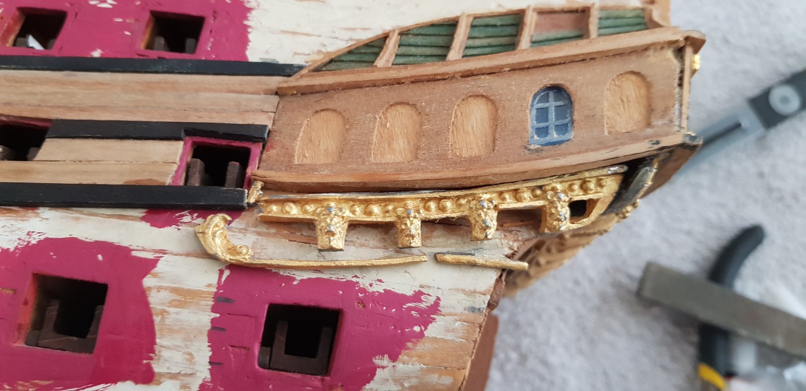

    Onder de galerij was ook het ornament kapot gestoten. Ik had hiervoor vanuit mijn eerdere bouwdoos nog wat harsboard over van de ornamentjes en deze heb ik onder het ornament gelijmd en wat met hout gerepareerd. Dit ornament moest wel eerst gebeuren aangezien dit weer werd opgesloten door de onderliggende huidgangen. Natuurlijk zie je door de lens weer heel veel maar ik ben tevreden.
    Het onderliggende harsboard wordt straks weer geschilderd in een nog te kiezen kleur groen. Over het groen plak ik mischien nog een goudgaasje.

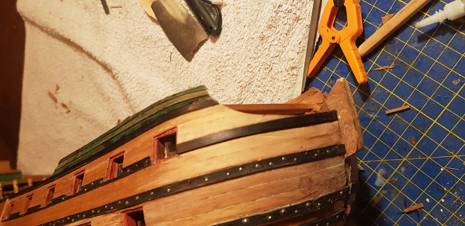

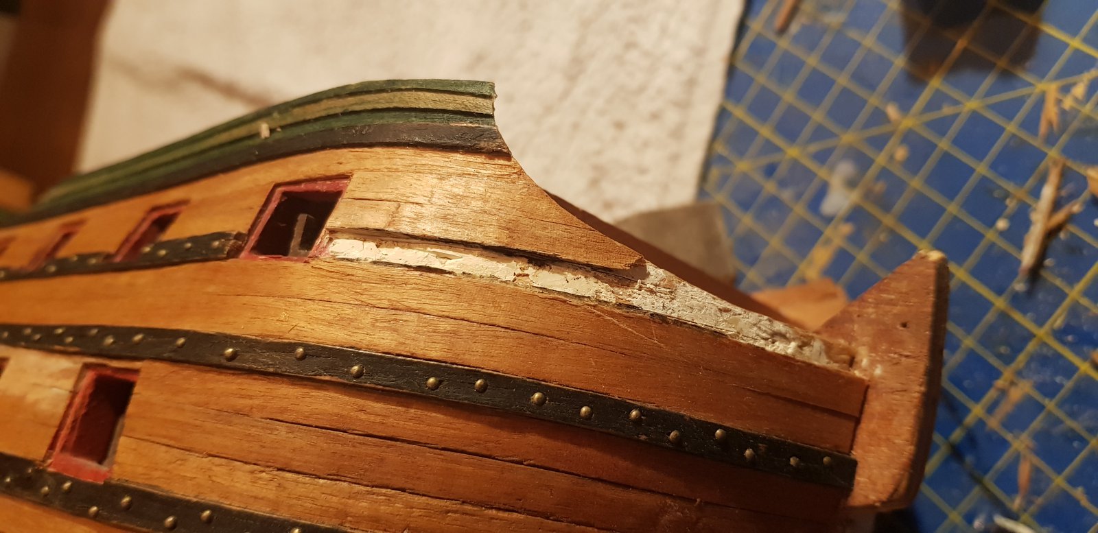

    Er was een kort stuk berghout aan de boeg flink beschadigd. Voorzichtig heb ik deze er tussenuit gesneden en vernieuwd

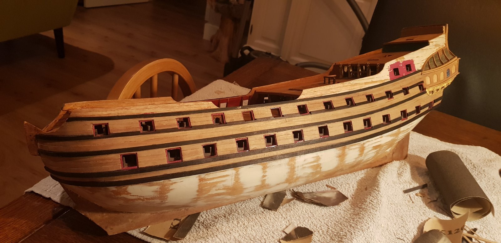

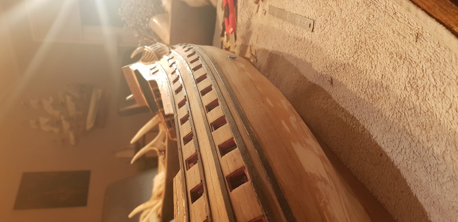

    Inmiddels ben ik aan de andere kant op gelijke hoogte beplankt en waar ik op dezelfde wijze de berghouten hebt aangebracht als de vorige bouwer dit ook aan de andere zijde deed. Deze berghouten moet ik nog voorzien van de nageltjes. Hier even een overzichtsfoto met de stand van zaken:)

  12. Heinrich
    Heinrich
    26 jan 2020
    2.382
    China
    Dit lyk na besigheid!:thumbsup:
  13. Pingu57
    8.202
    Mooi afgewerkt Hans, vooral die reparatie aan de boeg:)
  14. Hoosterw
    Hoosterw
    22 jun 2011
    2.920
    Nuenen
    Keurig zoals je dit aanpakt.
    Herby63 en Hans Groenenberg vinden dit leuk.
  15. Ton1937
    Ton1937
    27 jan 2013
    479
    Lelystad
    Ben diep onder de indruk zo mooi gerepareerd geweldig.
    groet Ton
  16. Hans Groenenberg
    6.065
    Wat leuk om van je te horen Ton!
  17. Jaques
    5.726
    Knap stukkie reparatiewerk Hans :thumbsup::thumbsup:
