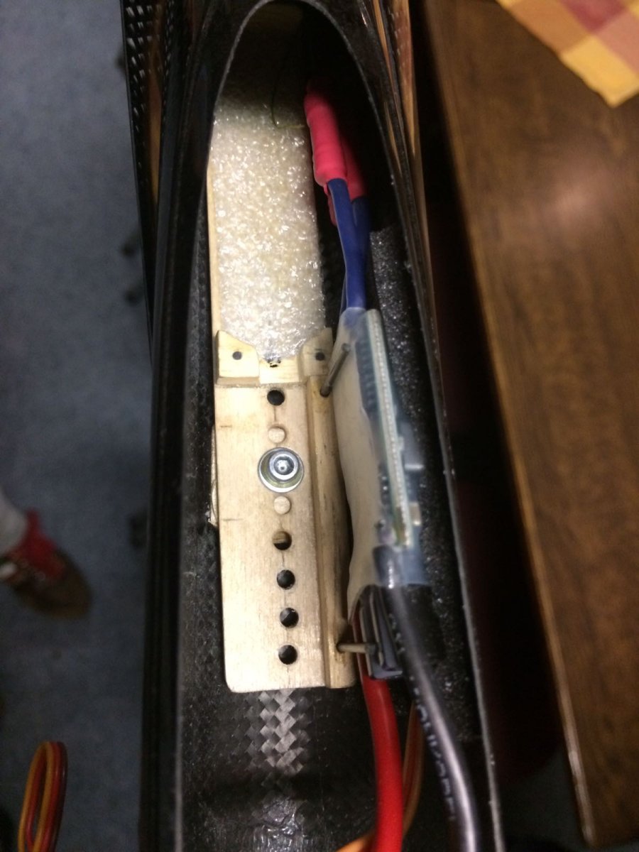

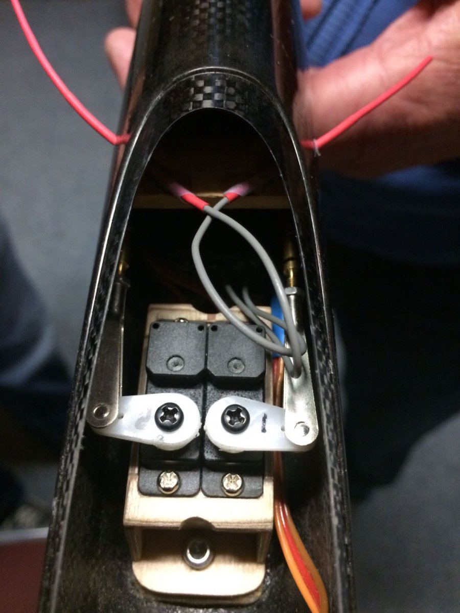

Vandaag mijn nieuwe Ultima ingevlogen. Het was er een perfecte najaarsdag voor. De setup : Motor : Tenshock Viper 1020-12T 5200 KV met Micro Edition 5:1 Regelaar : YGE 30 Prop : RF 15 keer 7 CFK Lipo : Thunderpower 850 Mah 2S 70 C Servo's : 6100 MKS HV (worden trouwens LV gevlogen ). Vlieggewicht : 1175 gram. De kist heeft bijna 6 maanden op de plak gelegen, achteraf misschien wel goed. Hierdoor heb ik wat andere keuzes gemaakt dan de andere Nederlandse Ultima vliegers. Ik heb een zwaartepunt van 107 mm als vertrekpunt genomen. Hierdoor is de neus niet in gekort. Daarnaast heb ik niet gekozen voor een aansturing middels draadjes. Ik had nog een paar stuurstangen van een Perfection liggen. Dit zorgt voor een soepele aansturing van hoog/laag en richting. De romp is niet geschikt gemaakt voor ballast. Het is enorm wennen wanneer je kist vol techniek en ideeën uit de F3K scene in je handen krijgt. Als het om de constructie gaat is het allemaal erg licht, veel lichter dan ik in F3J gewend ben.Eerst naar eens zien hoe dit gaat. Het is sowieso een "Try & Error" project. Heb geen ervaring met een 2S Lipo, een motor van Reisenaur, een lichte regelaar en een kist van 1175 gram. Voor het invliegen heb ik de motor teruggeschroefd naar 85 %. Volgens de meter, met de kist in je handen, trok hij max 41 A /245 watt. De lipo's waren voorverwarmd op 45 graden. De eerste vluchten. Wat direct opviel is de maximale starthoogte van 175 meter (30 seconden) .Hoger ging het gewoon niet. Voor lichte en normale thermische omstandigheden ruim voldoende. Voor doodweer zal het denk ik niet voldoende zijn. Ook is er niet veel puf om grote afstanden te overbruggen. Ik ben erg benieuwd hoe hoog hij start bij 4 tot 6 meter wind. De kist vloog direct goed, draaide mooi bochten. Vlieg met de 5 graden pennen. Ook bij het aanduiken en knuppel loslaten kwam de neus keurig omhoog. De staart hangt niet en de kist vliegt dynamisch. Ik heb nu vier standen tot mijn beschikking. Speed + 2 mm, neutraal, Cruise - 2 mm en Thermiek - 5 mm. Ben erg tevreden over het energie verbruik. Ik gebruik ongeveer 50 % bij een vlucht van 15 minuten. Het landingscircuit zal ook wat aandacht vragen. Het landt echt anders dan een Perfection. Ik weet dat ik een risico neem door verschillende kisten door elkaar te vliegen. Maar ik kon het niet laten om de Ultima aan mij voorbij te laten gaan. Had deze uitdaging wel nodig. Het dwingt mij om ""Out of the box" te denken en eerste WK zal waarschijnlijk pas in 2019. Er is voldoende tijd, wij gaan het meemaken.

Hoi Peter, Geheel onderaan wat jij schreef Wat mij intrigeerde was de smilie achter de opmerking ( worden trouwens LV gevlogen ) Dacht toen volgens mij heeft ie ooit iets anders geschreven en ja hoor dit schreef jij in juli naar aanleiding van mijn vraag ; hoe voed jij dan je ontvanger en servo,s Dit was toen je antwoord "De MKS 6100 HV gaan tot 8,4v. Ze worden rechtstreeks vanuit de lipo gevoed Je regelaar heeft geen BEC neem ik aan en als dat wel zo is dan levert ie maar 2A continu en 4 A piek, en dat lijkt mij te weinig voor het aantal servo's. Hoe heb je het nu wel gedaan ??????? Vandaag mijn nieuwe Ultima ingevlogen. Het was er een perfecte najaar sdag voor. De setup : Motor : Tenshock Viper 1020-12T 5200 KV met Micro Edition 5:1 Regelaar : YGE 30 Prop : RF 15 keer 7 CFK Lipo : Thunderpower 850 Mah 2S 70 C Servo's : 6100 MKS HV (worden trouwens LV gevlogen ). Vlieggewicht : 1175 gram.
Ik vlieg ook met de YGE30 en gebruik de BEC gewoon (2A continu en 4 A piek) en dit gaat prima. Gaat wel vervangen worden door YGE60, maar dat heeft te maken met ander ZW en lipo keuze.

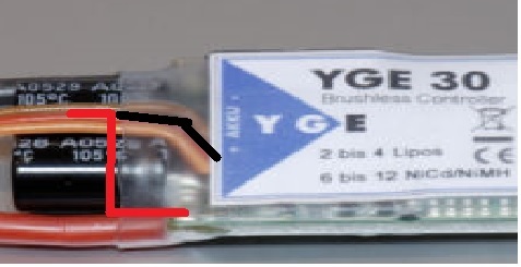

Wat mij intrigeerde was de smilie achter de opmerking ( worden trouwens LV gevlogen ) Dacht toen volgens mij heeft ie ooit iets anders geschreven en ja hoor dit schreef jij in juli naar aanleiding van mijn vraag ; hoe voed jij dan je ontvanger en servo,s Dit was toen je antwoord "De MKS 6100 HV gaan tot 8,4v. Ze worden rechtstreeks vanuit de lipo gevoed Je regelaar heeft geen BEC neem ik aan en als dat wel zo is dan levert ie maar 2A continu en 4 A piek, en dat lijkt mij te weinig voor het aantal servo's. Hoe heb je het nu wel gedaan ???? Beste Joop, de bedoeling was om een via een aftakking in de stekker de ontvanger en servo's te voorzien van stroom. De uiteindelijke constructie leek niet betrouwbaar en dus ook maar niet toegepast. Het is nu gewoon recht toe, recht aan via de regelaar. Mocht YGE met een 30 of 40 HV uitkomen dan zal ik de regelaar waarschijnlijk vervangen. Gr. Peter
Hoi Peter, heb je dan hier niet meer vertrouwen in https://www.lindinger.at/at/flugzeu...57a-bec-drehzahlregler-ideal-fuer-450er-helis deze mag continu belast worden met 5 A. gewicht 27,8 gram Groet Joop
Peter, Als je eenvoudig op HV wilt vliegen, waarom verleg je dan niet gewoon de plusdraad? Van zwart (oud) naar rood,

Als niet elektronica man durf ik dit op dit moment gewoon niet nog aan. Ik wacht wel rustig op een HV regelaar. Moet nog veel leren als het om dit soort zaken gaat. Maar bedankt @Gerben, wordt zeker gewaardeerd.

Peter, de term HV regelaar, heft toch normaliter alleen betrekking op het cellenaantal ( >6S), niet zozeer op de BEC spanning? Anders een mailtje aan Reisenauer, wellicht dat hij dit voor je kan verzorgen (meende ik ergens gelezen te hebben)? Bij de regelaar en motorstromen even rekening houden emt het feit dat een regelaar het het zwaarst heeft tussen 50% en 99% gas. Dus als Marc volgas draait en jij bij 85%, zou zelfs bij dezelfde volgas-motorstroom jouw regelaar het veel zwaarder hebben. Groet, Gerben
Maar omdat Peter met 2s vliegt en HV-servo´s gebruikt is wel duidelijk waar hij naar zoekt. Ik heb ook al eens gekeken naar regelaars met een hogere BEC-spanning. Probleem is dat de meeste regelaars met deze faciliteit te zwaar zijn. De Castle Lite50 is daarvan een voorbeeld. De enige nog enigszins lichte regelaar die ik tot nu toe vond is deze: https://www.lindinger.at/at/flugzeu...ng-platinum-40a-pro-bec-brushless-regler-2-6s Maar die gaat ook niet verder dan 6V, en 3A is een beetje pover. HK heeft wel de YEP20 uitgebracht met instelbare BEC-spanning. De grotere YEP´s hebben dit (nog ?) niet. Wellicht dat Peter daarom verwacht dat ook YGE met zulke regelaars komt.
Gerben, je voorstel is correct in die zin dat je de 2S (HV) accu spanning meteen doorgeeft naar de ontvanger. Maar of het een goed idee is om alle servos te voeden vanuit 1 servo stekkertje??
Als het gaat om servos duidt de term HV op het voeden van die servos rechtstreeks uit 2S LiPO (7.2V - 8.4V), LV betekent dan 4.8V - 6.0V (4 cellen NiMh).
