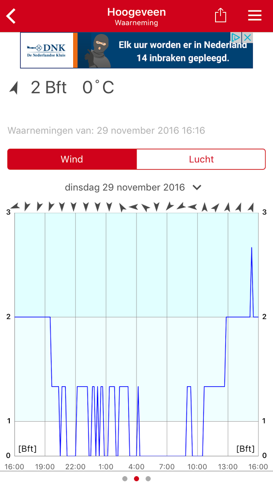

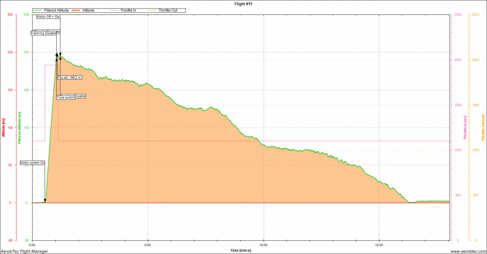

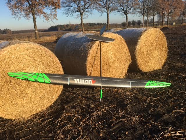

Vandaag nog even van het mooie weer kunnen genieten. Omdat de wind iets minder was dan de laatste keer haalde ik mooi het plafond van 200 meter net niet. Het was vooral glijden,waarbij je soms in cruise moest vliegen, soms in neutraal. Ben tevreden over de starthoogte, ga mij nu richten op het landen. Ik merk dat het landen echt anders gaat dan bij een Perfection.
Ik denk dat de kleppen te laag staan bij een volle uitslag. Ook gaat de neus wat omhoog tijdens het activeren van de kraaiestand. In de tweede vlucht heb ik de rolroeruitslag naar boven al teruggedraaid.
@MarcS73 , kun jij iets vertellen hoe jij de kist hebt afgesteld in de landing ?
Nog een plaatje en wat data :
    595,2 KB · Weergaven: 377

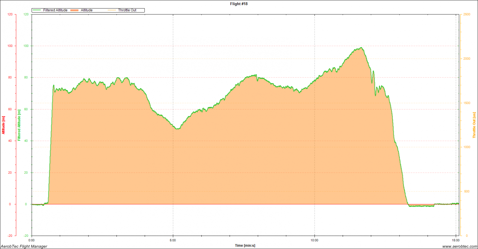

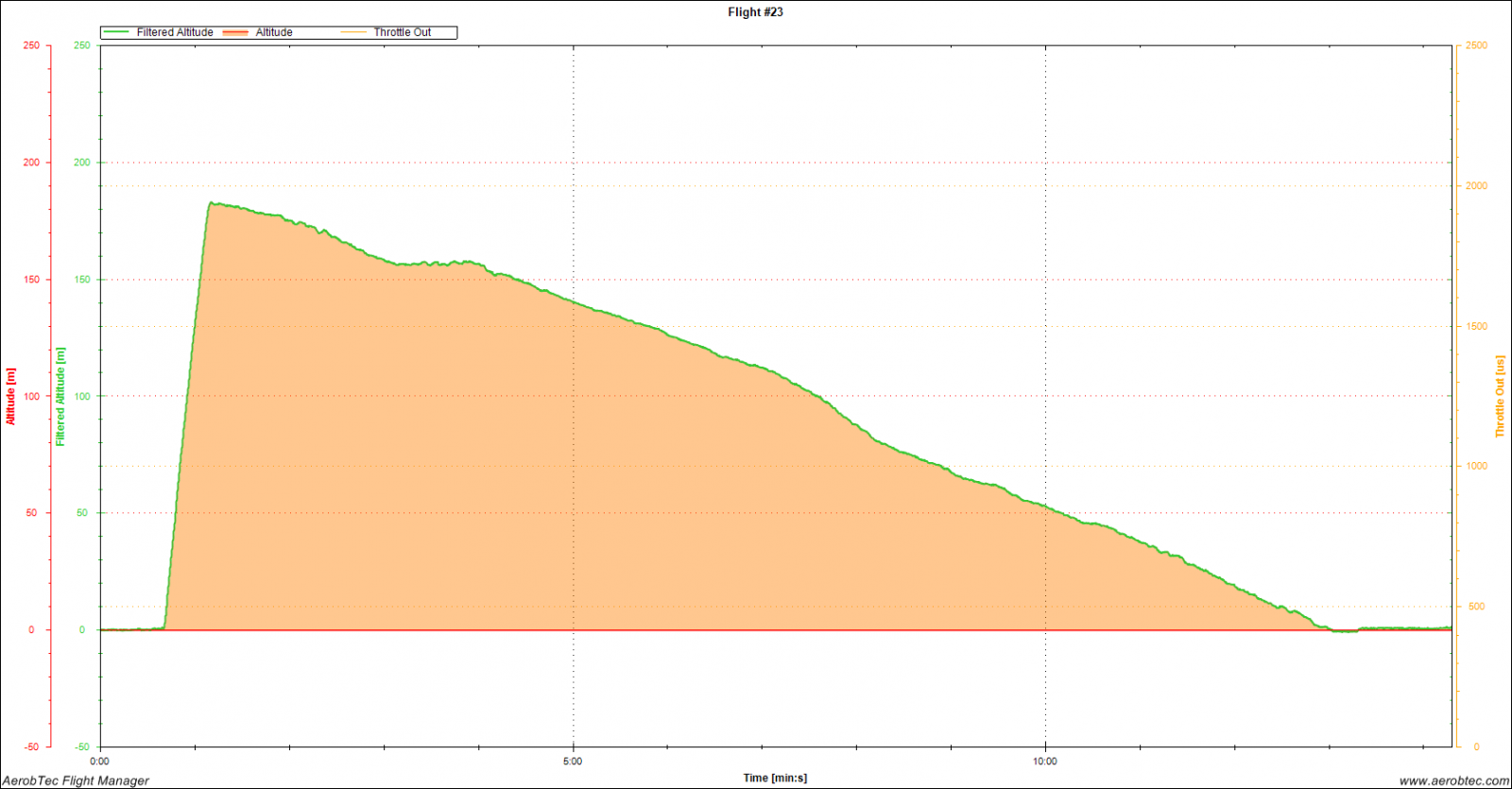

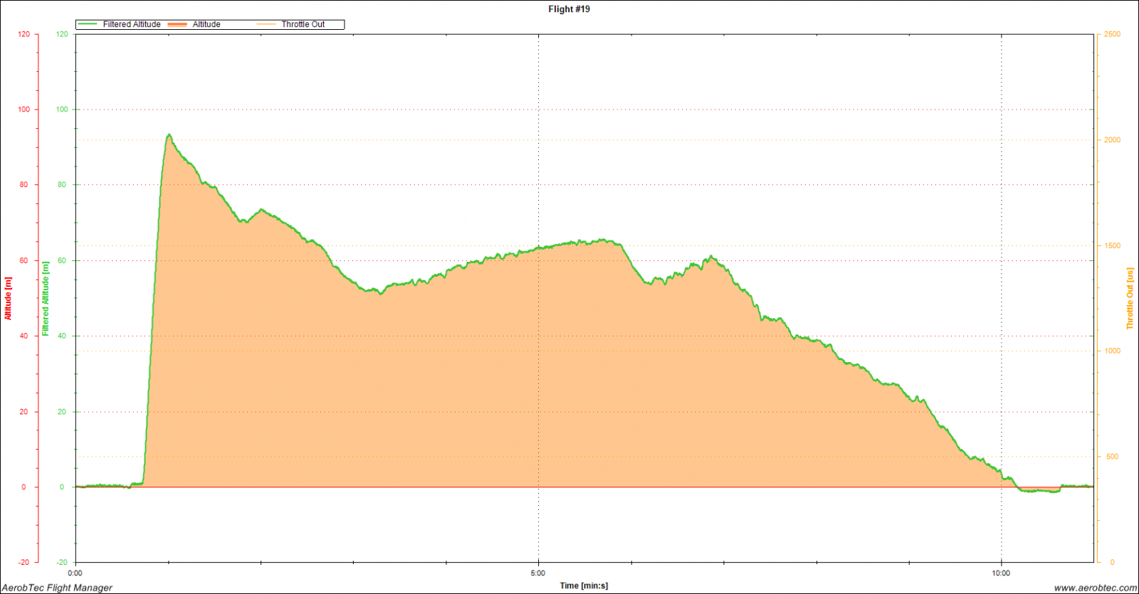

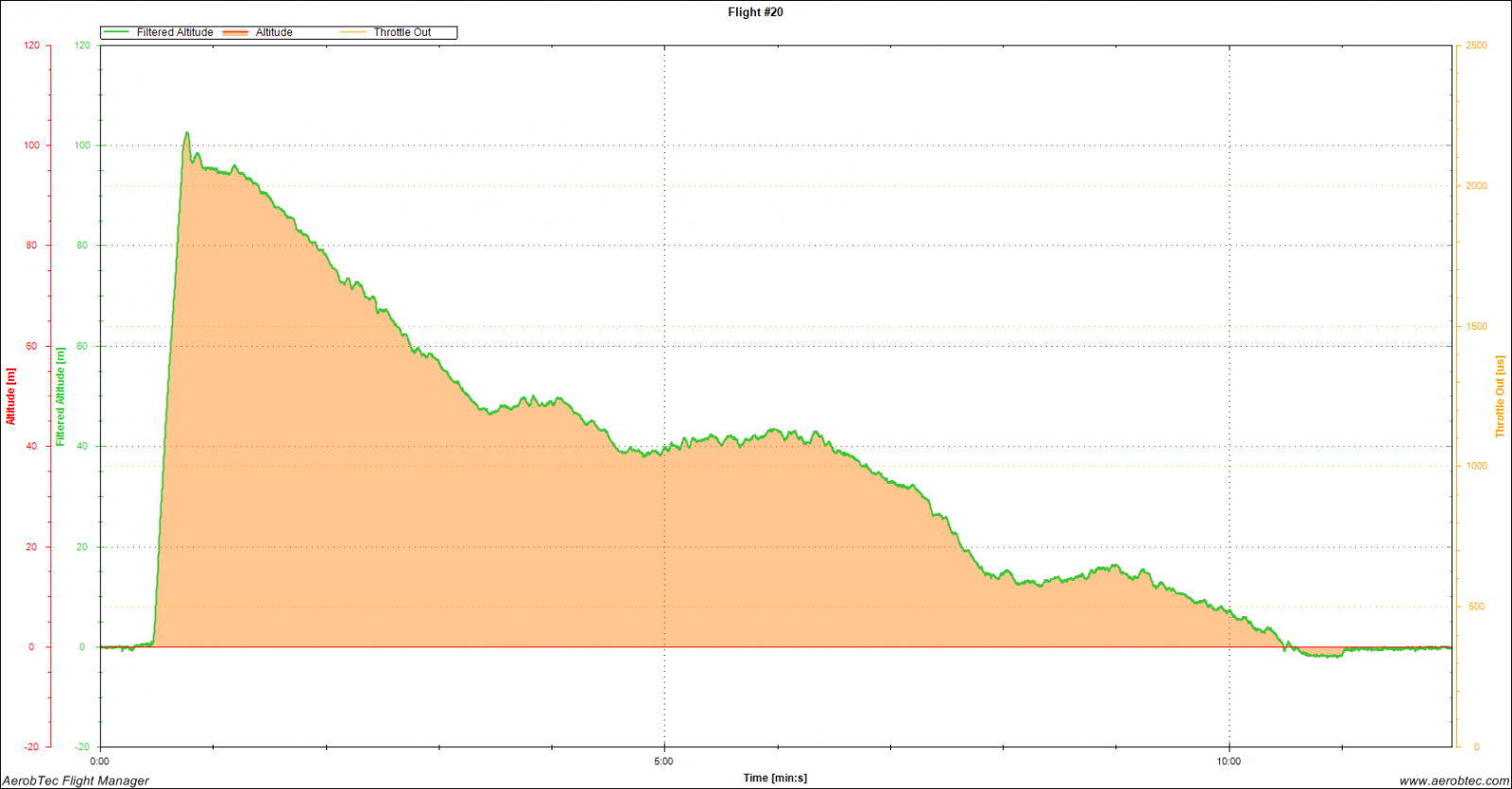

Vanmiddag hetzelfde gedaan als Arno, in Drenthe scheen de zon, was er geen wind en een graad of 7. Heerlijk om te vliegen, een aantal korte starts geoefend om het landen te oefenen in de nieuwe afstelling. De omstandigheden waren te mooi om direct naar beneden te komen. Ben erg tevreden om het draaien in de thermiek. Tijdens het landen bleef de kist stabiel vliegen en kwam de neus niet mee omhoog.
Nog een paar vluchtjes, vooral trots op vlucht drie, zeker vijf minuten onder de 40 meter gevlogen, waarvan 2 1/2 minuut onder de 20 meter. De potentie van de Ultima blijkt maar weer. Ben al een beetje bang voor de dagen dat het echt thermisch is ;).
    648 KB · Weergaven: 355
    591,1 KB · Weergaven: 250
    570,1 KB · Weergaven: 334
    568,3 KB · Weergaven: 328
