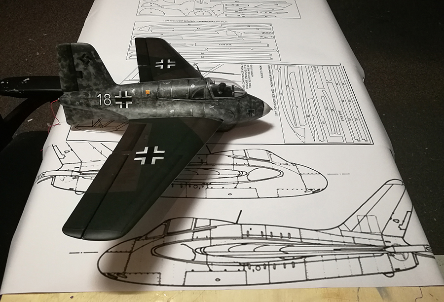

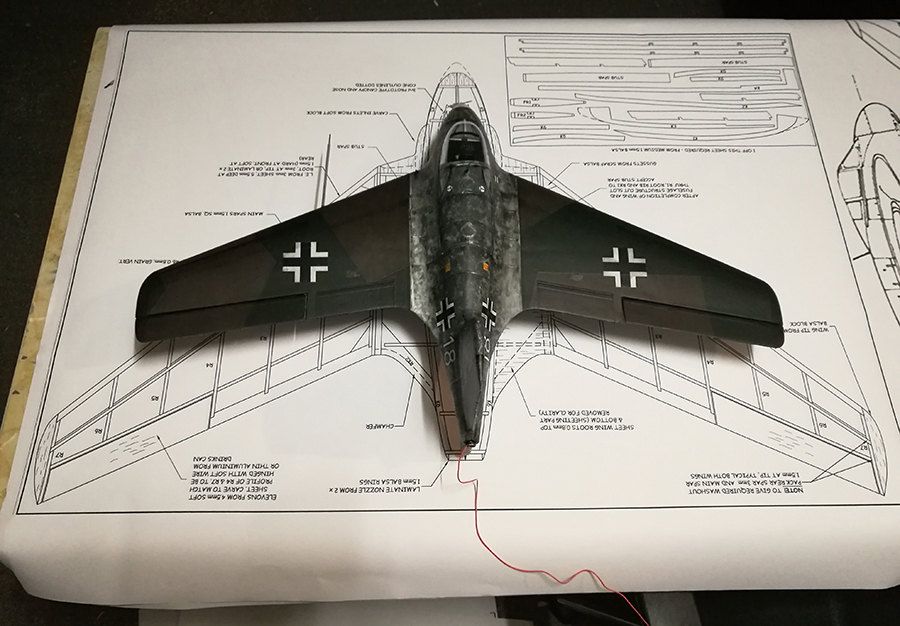

    Ik ga de De Havilland DH-108 Swallow in dezelfde schaal maken als m`n Komet, schaal 1/12,5
    De DH-108 Swallow is een stuk groter dan de Komet, hier de twee samen in dezelfde schaal:
    [​IMG]
    De Havilland DH-108 Swallow TG 306
    PSS (Power Scale Soaring) Hellingzwever
    Schaal 1/12,5
    Spanwijdte: 97 cm
    Lengte romp: 57 cm
    In vergelijk:
    Messerschmitt ME-163B Komet
    Schaal 1/12,5
    Spanwijdte: 75 cm
    Lengte romp: 48 cm
    [​IMG]

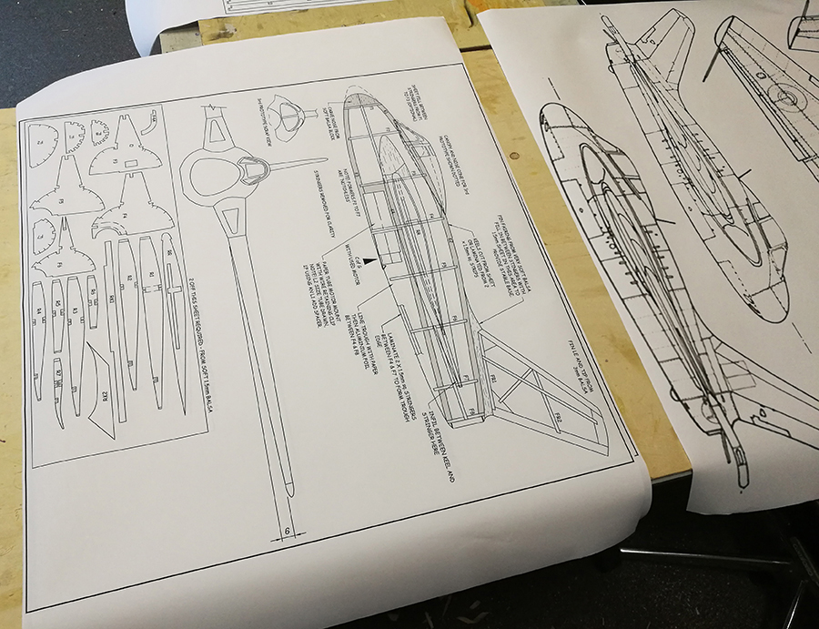

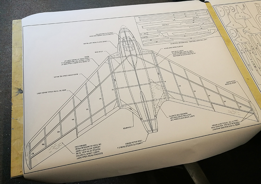

    Ik heb een bouwtekeningetje voor een raket aangedreven vrije vlucht model gedownload.
    Deze tekening vergroot naar schaal 1/12,5 en dit zal de basis zijn voor mijn model:
    [​IMG]
    [​IMG]
    Uiteraard ook weer een vier zijdenaanzicht in dezelfde schaal geplot voor erbij:
    [​IMG]
    De vergrootte bouwtekening is origineel voor een klein vrije vlucht modelletje aangedreven door een raketmotor.
    Ik ga tijdens het bouwen e.e.a. aanpassen i.v.m de vergroting en het geschikt maken voor RC en PSS.
    De constructie en bekleding van deze Swallow zal weer geheel in vertrouwde houtbouw zijn, lekker scratchen! :yes:

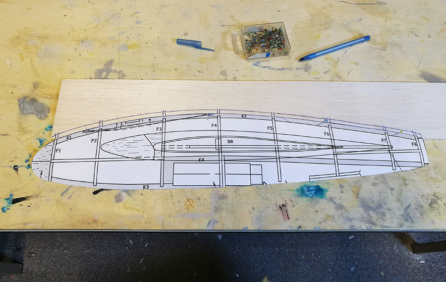

    De romp longerons staan op de tekening gedeeld, ik heb deze beide direct langs de romplijn in één lengte afgetekend op 4mm balsa.
    Zoals op onderstaande foto te zien is stopt onderste voorste longeron K3, en loopt onderste longeron K4 achter hoog in de romp verder.
    Dat is om een tunnel te maken voor de raket motor... er zit daar ook een flink gat in de buik...
    [​IMG]
    Ik ga dat niet maken en mijn romp moet rondom geheel dicht zijn, dus een doorlopende onderste longeron in één lengte afgetekend:

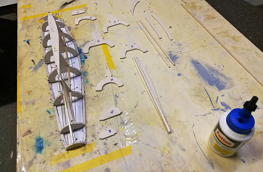

    De nieuwe longeron K3 vast gespeld, nou kan ik de rompspanten hierop aftekenen...:
    [​IMG]
    ... want in de rompspanten zit uiteraard dezelfde uitsparing voor de raketmotor en tunnel (deels open buik)...

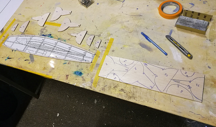

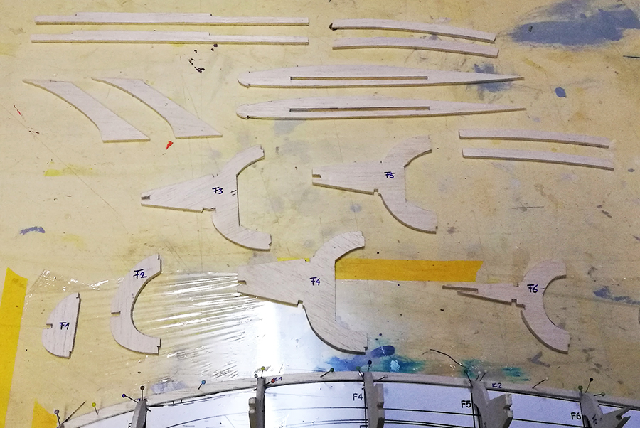

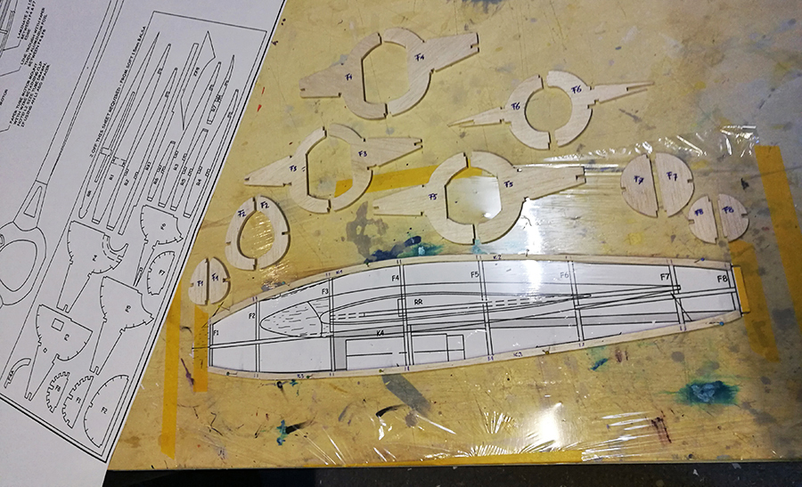

    De nieuwe volledige rompspanten zonder buikopening op de longerons gepast en uitgeknipt/gesneden:
    [​IMG]
    Deze ruwe vorm romp spanten op 4mm balsa overgetekend:
    [​IMG]
    Geschuurd en gecontroleerd en nogmaals afgetekend:
    [​IMG]
    Daarna sparingen in de spanten gesneden en het PSS romp spanten setje is compleet.
    Links op de foto de spanten op de tekening in vergelijk met de spanten voor mijn PSS Swallow:

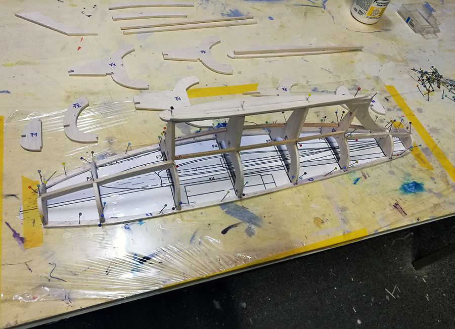

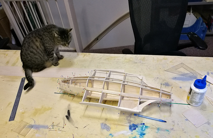

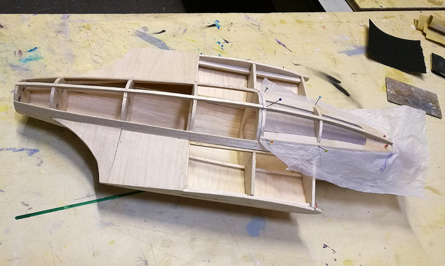

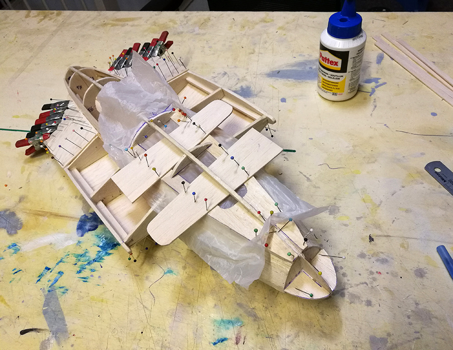

    De rompspanten haaks d.m.v. een driehoek op de longerons lijmen, van voor naar achter:
    [​IMG]
    Nog een paar extra romp en vleugelovergang delen gesneden:
    [​IMG]
    De vleugelwortel rib aan de romp heeft een ingelijmde flens welke weer in de rompspanten valt:
    [​IMG]

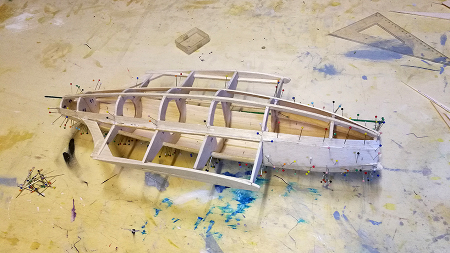

    Nou is de romphelft stijf door constructie en kan het wanneer het goed droog is los van de tafel:
    [​IMG]
    De eerste ruwbouw helft:
    [​IMG]

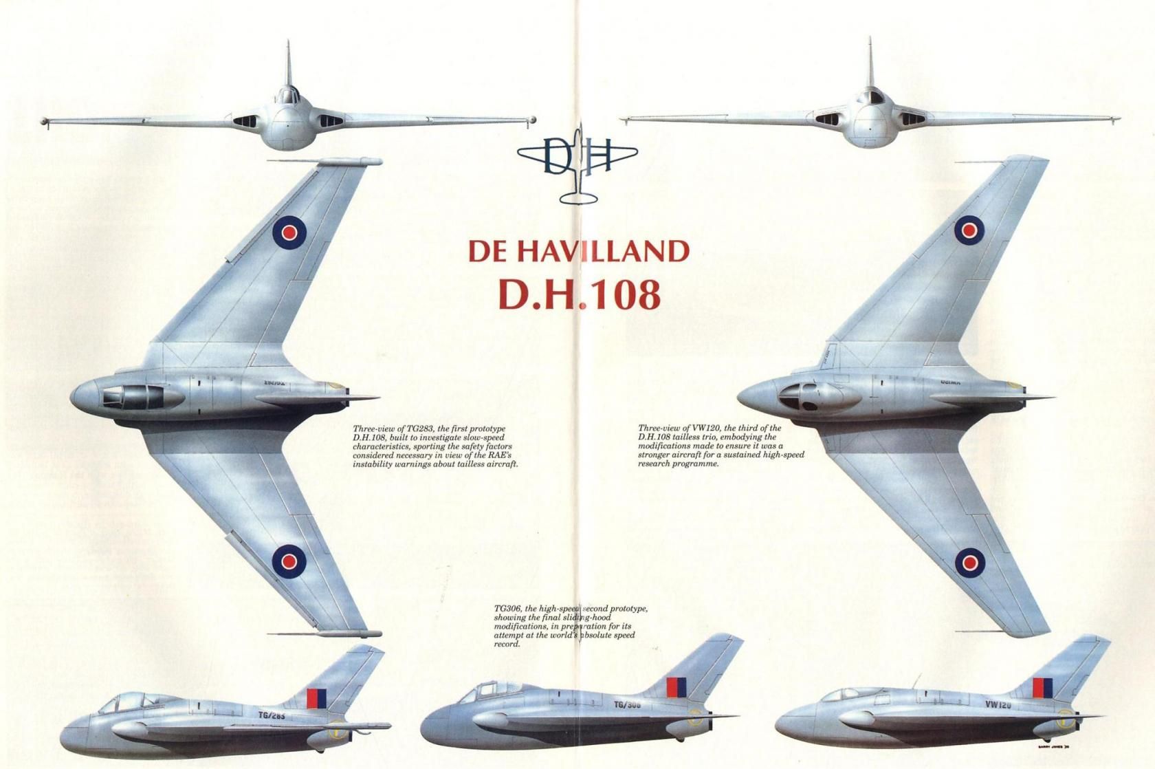

    Jouw foto van het derde prototype ziet er nog wat sneller uit dan het tweede prototype welke ik aan het bouwen ben.
    Op deze plaat kan je mooi het verschil zien:
    [​IMG]
    Persoonlijk vind ik het eerste en tweede prototype mooier dan de derde.

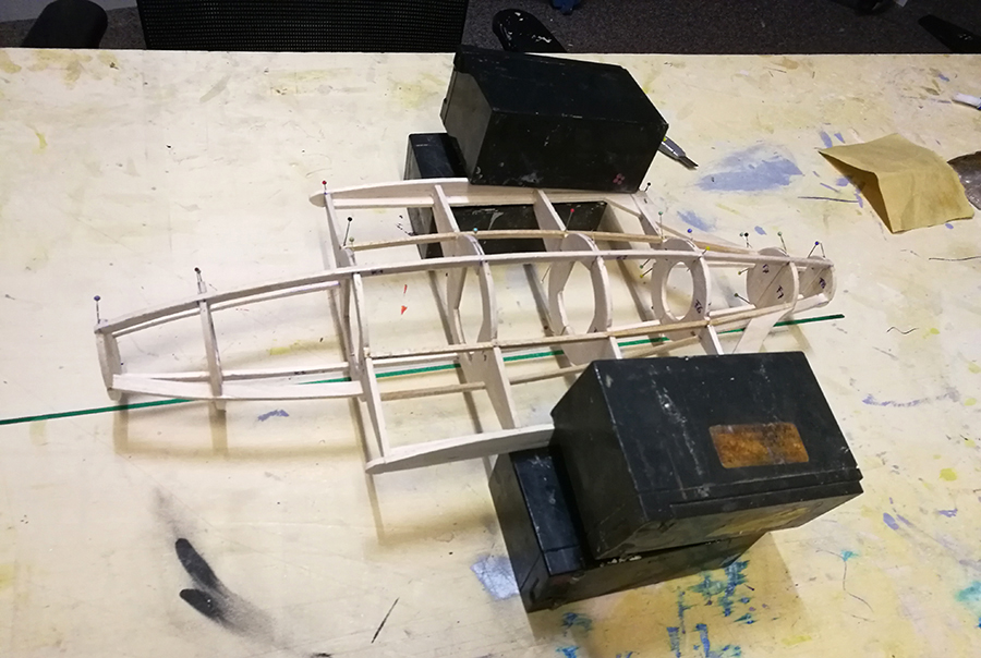

    Heel herkenbaar! Hier eigenlijk idem, maar zo`n PSS kistje bouwt zo lekker snel tussendoor... ;)

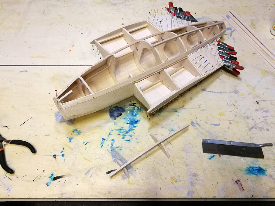

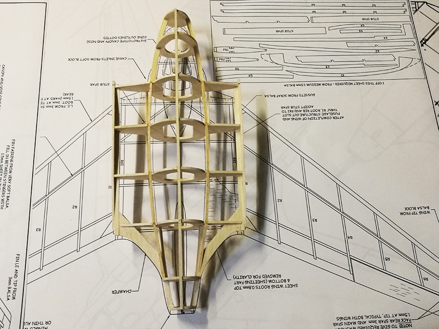

    De andere helft van de rompspanten tegen de eerste halve romphelft gelijmd.
    Longerons en stringers er in-, en de rootrib er tegen gelijmd.
    Gefixeerd met spelden en de root vleugelribben gefixeerd d.m.v. 4 zware lood accus`s.
    Dit om een gelijke instelhoek van de vleugels te garanderen:
    [​IMG]
    [​IMG]

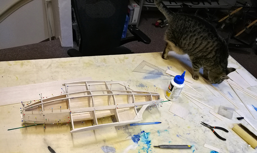

    Het skelet van de Swallow is klaar.
    De rompspanten, root vleugelribben, fairing stukken, longerons en stringers, allemaal uit (verschillende hardheden) 4mm balsa gesneden:
    [​IMG]

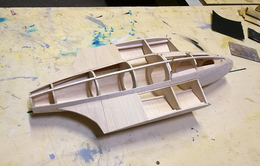

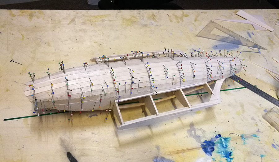

    De romp van de Swallow is sterk dubbel krom...
    Indekken met grotere stukken zal niet gaan, dus dat wordt bijna geheel stripplanken.
    De indekking uit 2mm balsa (strips ca. 10mm breed):
    [​IMG]
    Van de bodem af omhoog gewerkt:

    Onderkant dicht:

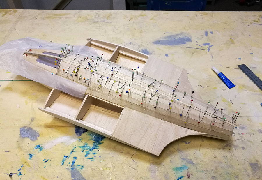

    [​IMG]
    Bovenzijde luchtinlaat/vleugelfairing van achter tot het midden dicht, voorzijde blijft open voor de vleugelliggers straks:
    [​IMG]

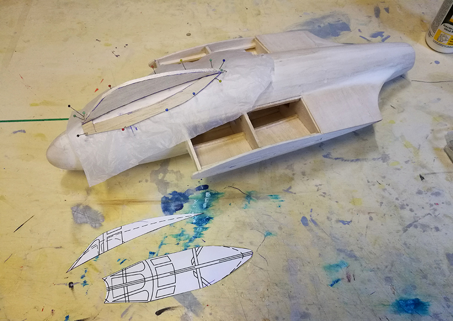

    En dan wat ik bij de bouw van een project als deze het leukste vind, scratchen!
    Zoals eerder aangegeven moet er een hatch voorzien worden.
    Met een fretzaag de bovenste longeron en de tussenliggende spanten doorgezaagd waar ik de hatch wil maken.
    Vooraan sluit deze niet aan op een rompspant vanwege de positie van de cockpit straks:
    [​IMG]
    Velletje papier ertussen en de cockpitrand/hatchvloer afgetekend:
    [​IMG]
    Twee keer de cockpitrand/hatchvloer uit 2mm balsa gesneden en beiden, met een laagje dun plastic ertussen, vastgelijmd op de romp/hatch.
    Een doubler spant aan de achterzijde van de hatch gemaakt en verlijmd.
    Reststukken hout uit de hatch er tijdelijk op gespeld om de flensen vlak te houden:
    [​IMG]
    Neus vulstukjes voor de hatch gelijmd en een kruis voor de neusvorm gemaakt:
    [​IMG]
    Krijgt al een beetje vorm zo:
    [​IMG]
    Neus kruis opgevuld met blokken balsa en ruw in vorm geschaafd/geschuurd.
    Cockpit/hatch rand ook ruw in vorm geschuurd en bedacht hoe ik de hatch verder ga afmaken.
    Klemmen eraf, spelden eruit, plastic ertussenuit,...
    [​IMG]
    De basis van de hatch:
    [​IMG]
    Weer een dun laagje plastic terug tussen cockpitrand en hatch vastgespeld:
    [​IMG]
    Zo ligt de Swallow er nu bij, klaar om de bovenzijde van de romp dicht te maken

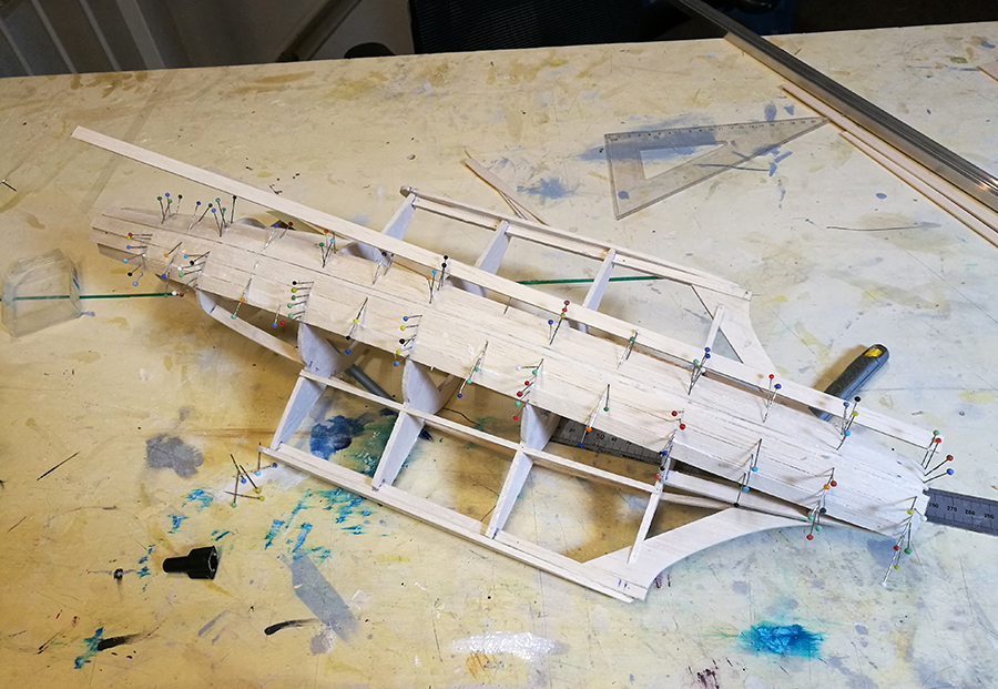

    Afgelopen twee weken niet veel tijd gehad voor het bouwen van de Swallow, `s avonds af en toe kort toch iets gedaan.
    Steeds af en toe een stripje is toch na een ruime week de romp bijna dicht, nog één laatste pas stukje:
    [​IMG]
    En dan eindelijk de romp dicht (d.m.v. stripplanken):
    [​IMG]

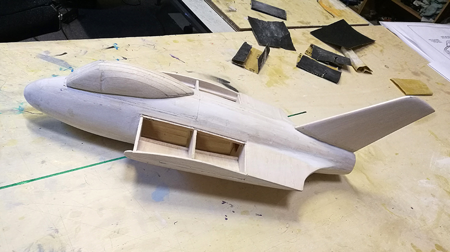

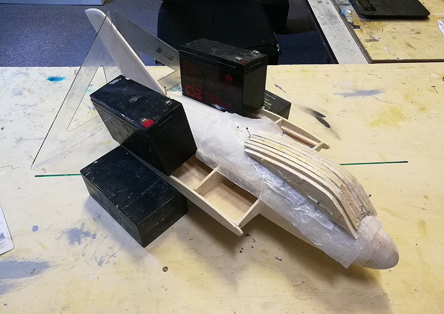

    Het voorste stuk van de hatch waar de cockpit komt heb ik in laagjes balsa grof opgebouwd.
    Alle delen aan de buitenzijde oversized om te kunnen schaven/schuren straks:
    [​IMG]

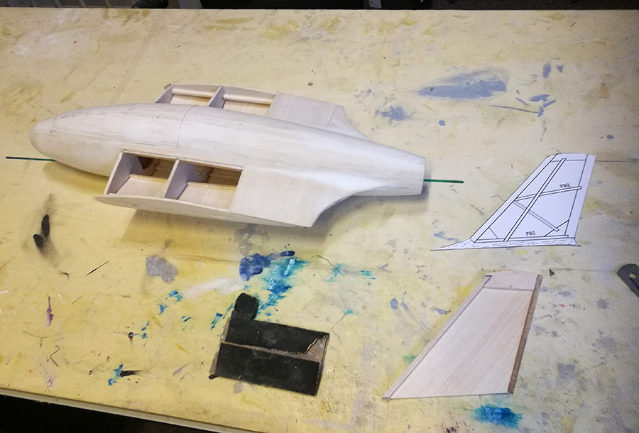

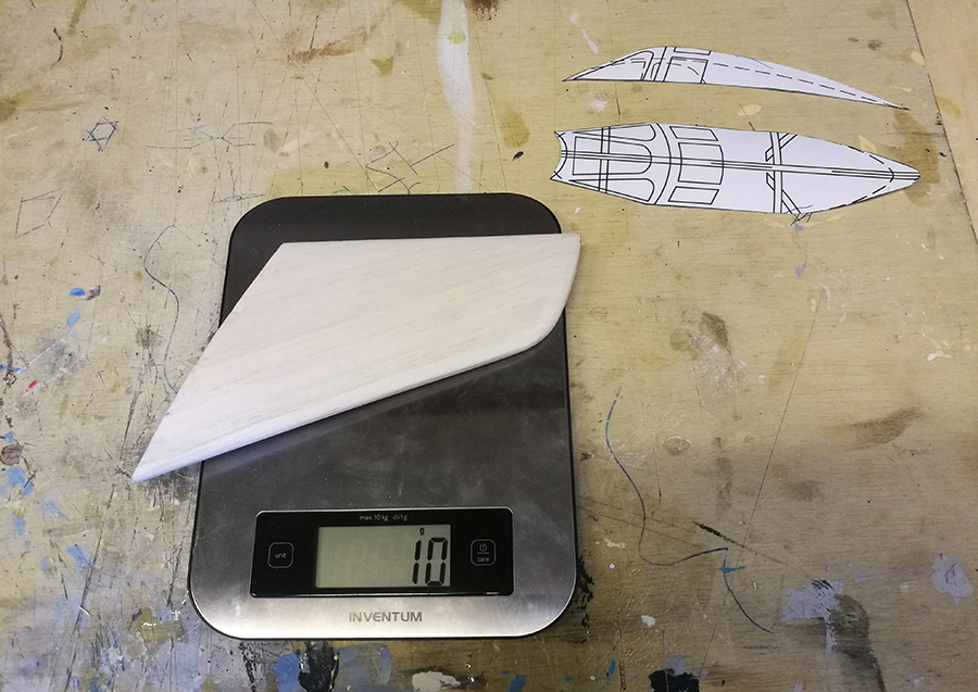

    Afgelopen zaterdagavond weer even tijd voor de Swallow!

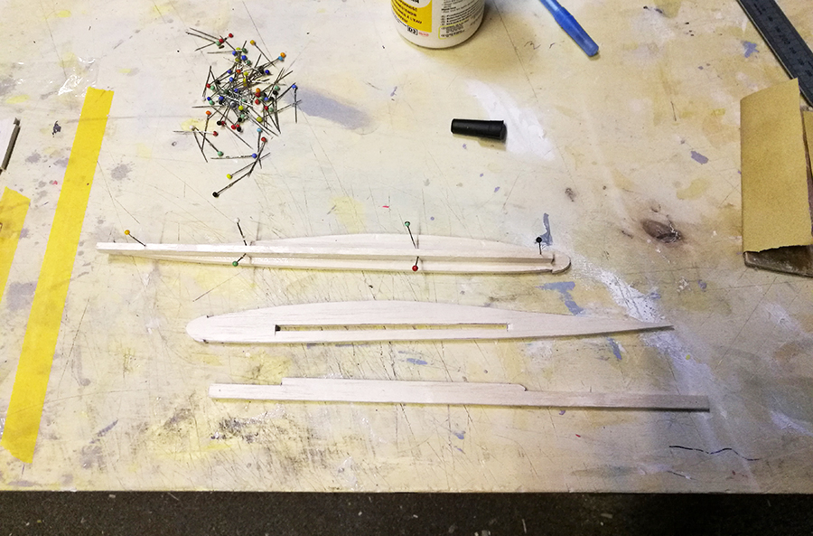

    Alle spelden eruit, grof in vorm schuren en een aanzet voor het kielvlak gemaakt.
    Beplanking is 2mm blasa met een balsa voorlijst en 0.6mm vliegtuigtriplex achterlijst:
    [​IMG]

    Gisteren lekker aan de Swallow kunnen werken!
    Buiten is alles carnaval (...not my cup of tea :confused:), onstuimig weer, veel regen,... heerlijk binnen met fijne muziek wat hout plakken!
    Boven- en zijaanzicht van de canopy uitgeknipt voor de plug.
    Het kielvlak binnenwerk afgemaakt, beplankt en geschuurd, gewicht 10 gram:
    [​IMG]
    In verband met de dubbel kromme romp de bodemplaat uit randen gesneden i.p.v. één hele plaat.
    Daarop het zijaanzicht gelijmd:
    [​IMG]
    Daarna acht canopy vormstukken gesneden uit balsa:
    [​IMG]
    Deze op de hatch gelijmd met uiteraard een dun plastic velletje eronder.
    Gelijk ook het kielvlak met 30 minuten epoxy op de romp vastgelijmd, gestut tussen twee driehoeken:
    [​IMG]
    Canopy grof in vorm geschuurd:
    [​IMG]
    Plug voor de canopy in aanbouw en de inlaat vormstukken op de romp gemaakt:
    [​IMG]
    Door stripplanken van het achterste deel van de hatch en het lamineren van het voorste deel, een strakke vaste vorm:
    [​IMG]
    De beplanking van de voorste vleugel fairing/inlaat stuk gemaakt van 0.6mm vliegtuigtriplex:
    [​IMG]

    Net nog even de romp op de weegschaal gelegd.
    Dit geheel weegt totaal precies 155 gram:
    [​IMG]
    De romp is op het kleine beetje vliegtuigtriplex na nu dan ook nog geheel van balsa, 2mm beplanking en 4mm constructie.
    In de vleugels komen vuren liggers welke straks doorlopen in de rompconstructie, dan zal het gewicht meer toenemen:
    [​IMG]
    Maar vooralsnog een veertje... ;)
