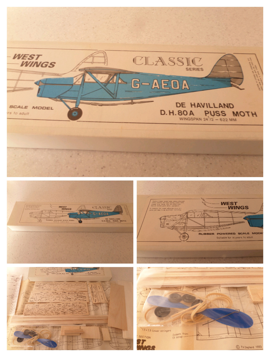

    Wat foto`s van het bouwdoosje door de verkoper op Ebay:
    Het zal ongeveer anderhalve week duren om te verzenden vanuit de UK naar Nederland...
    Ben heel benieuwd!

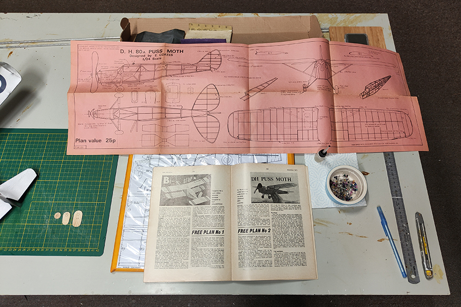

    Wauw! Een van mijn favoriete vliegtuigen! En wat fijn dat je die bouwdoos op de kop hebt kunnen tikken, je vind hem vrijwel nergens meer.
    In de Aeromodeller van december '73 zat een tekening van een Puss Moth ontworpen door Eric Coates. Schaal 1/24, 18.5 inch.
    Een wat je noemt 'geavanceerde' constructie! Rompliggers 1,5 bij 1,5, ribben 0,8 mm balsa met de 1,5 bij 5 ligger ER DOOR HEEN! Staartvlakken, de omtrek opgebouwd met 3 laagjes 0,4 bij 1,6.... volgens de ontwerper een niet te moeilijk model, maar wel een voor een 'delicate touch'! Kortom, ik heb nooit gedurfd om er aan te beginnen. Maar misschien ooit?

    Wat gaaf dit!
    Ik las jouw bericht vanmiddag op het werk en herkende zowel de tekening als de betreffende Aeromodeller.
    Dit was ook een favoriet van mij vroeger, maar toen nog veel te fragiel.om te bouwen.
    Daardoor heeft de tekening het wel overleeft!

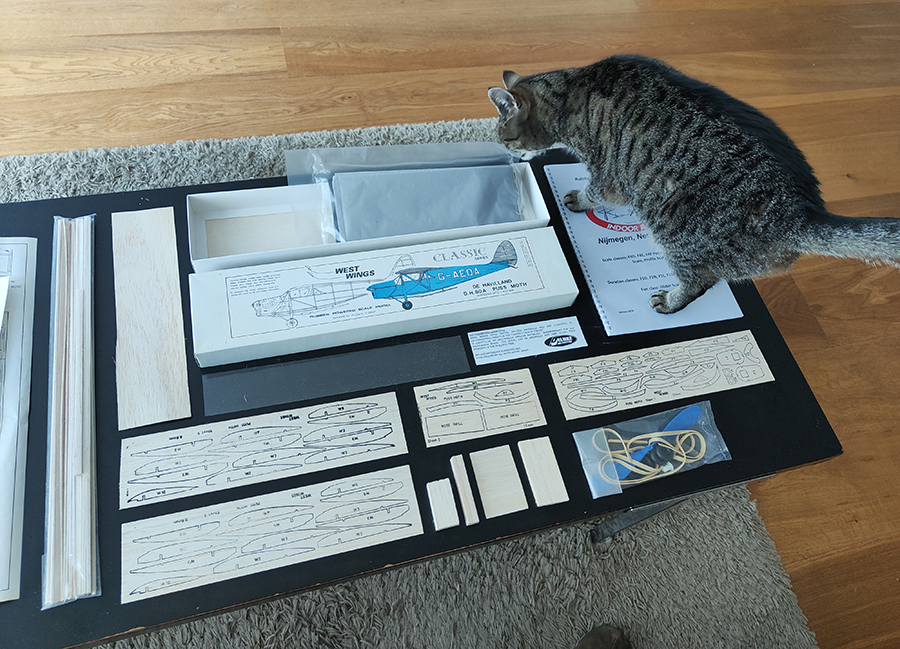

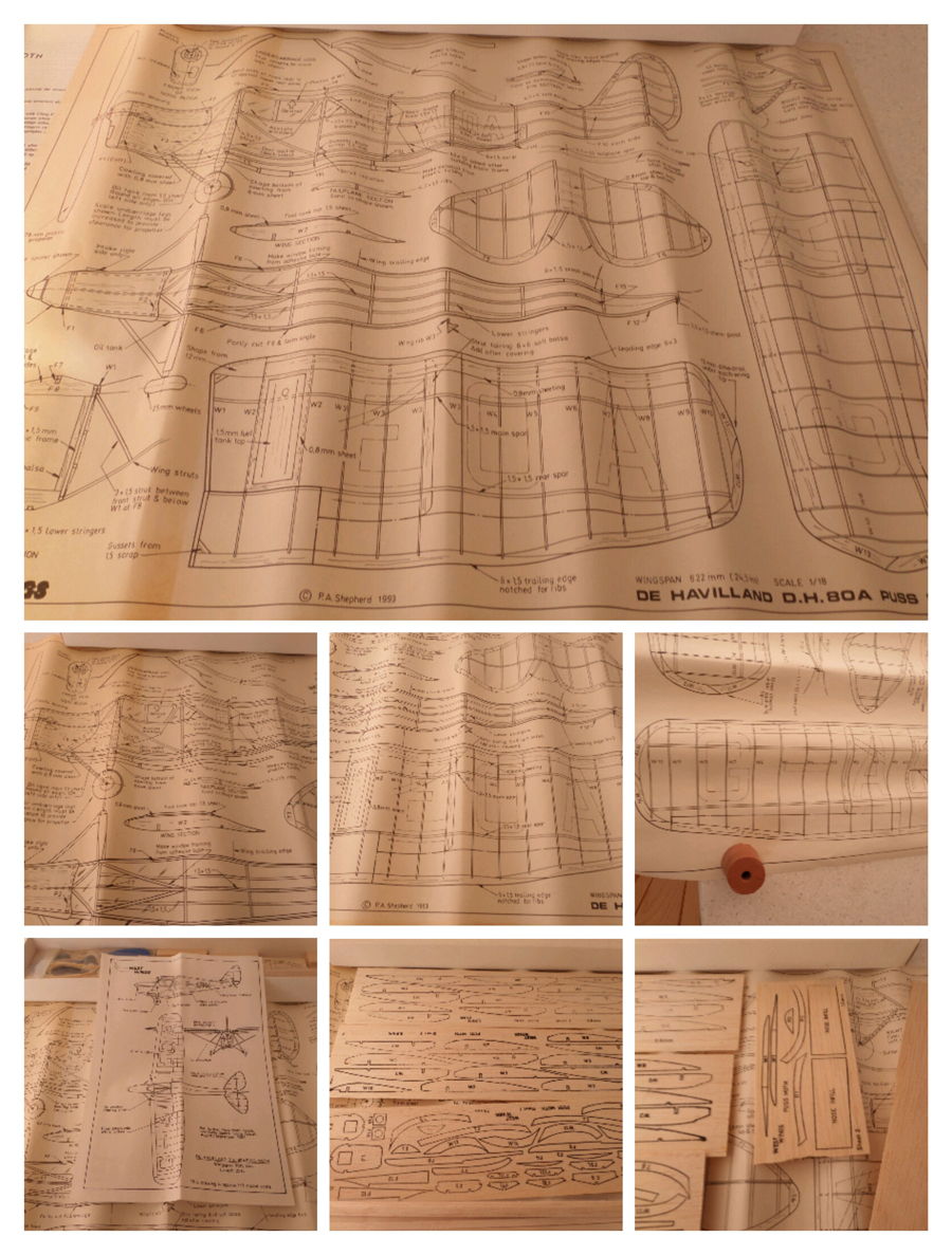

    Dank voor de informatie heren, ik ga het eens testen met een Veron test kist! :thumbsup:
    Inmiddels is de West Wings Puss Moth geland.
    Hele fraaie en nette verzorgde kit met mooi dun en licht hout!
    Ik had ook zwarte en zilverkleurige tissue voor de Puss Moth besteld en ook die is inmiddels binnen:
    [​IMG]
    Overzichtsfoto:
    [​IMG]
    Bouwtekening, bouwbeschrijving en schaal tekening:
    [​IMG]
    De rest van de prima verzorgde kit:
    [​IMG]
    M`n driepotige bouwmeesteres kwam weer even keuren:
    [​IMG]
    [​IMG]
    Goedgekeurd! :D
