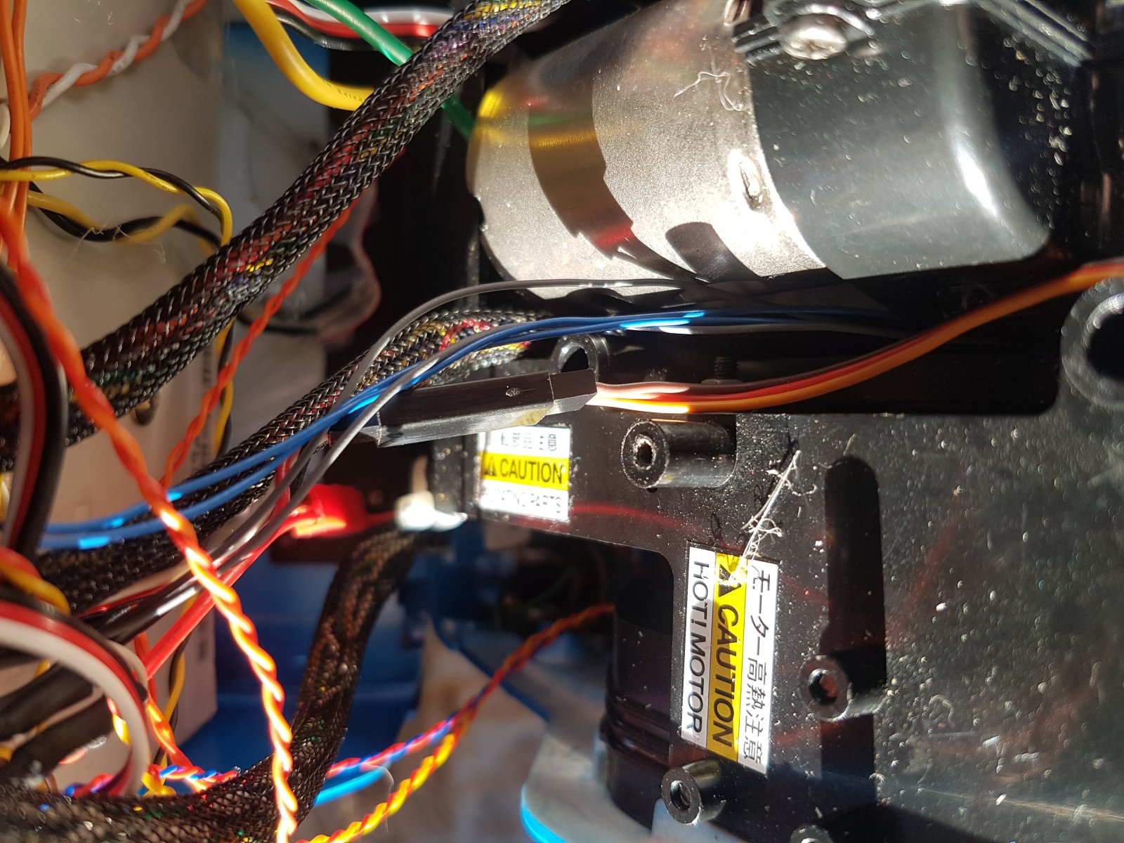

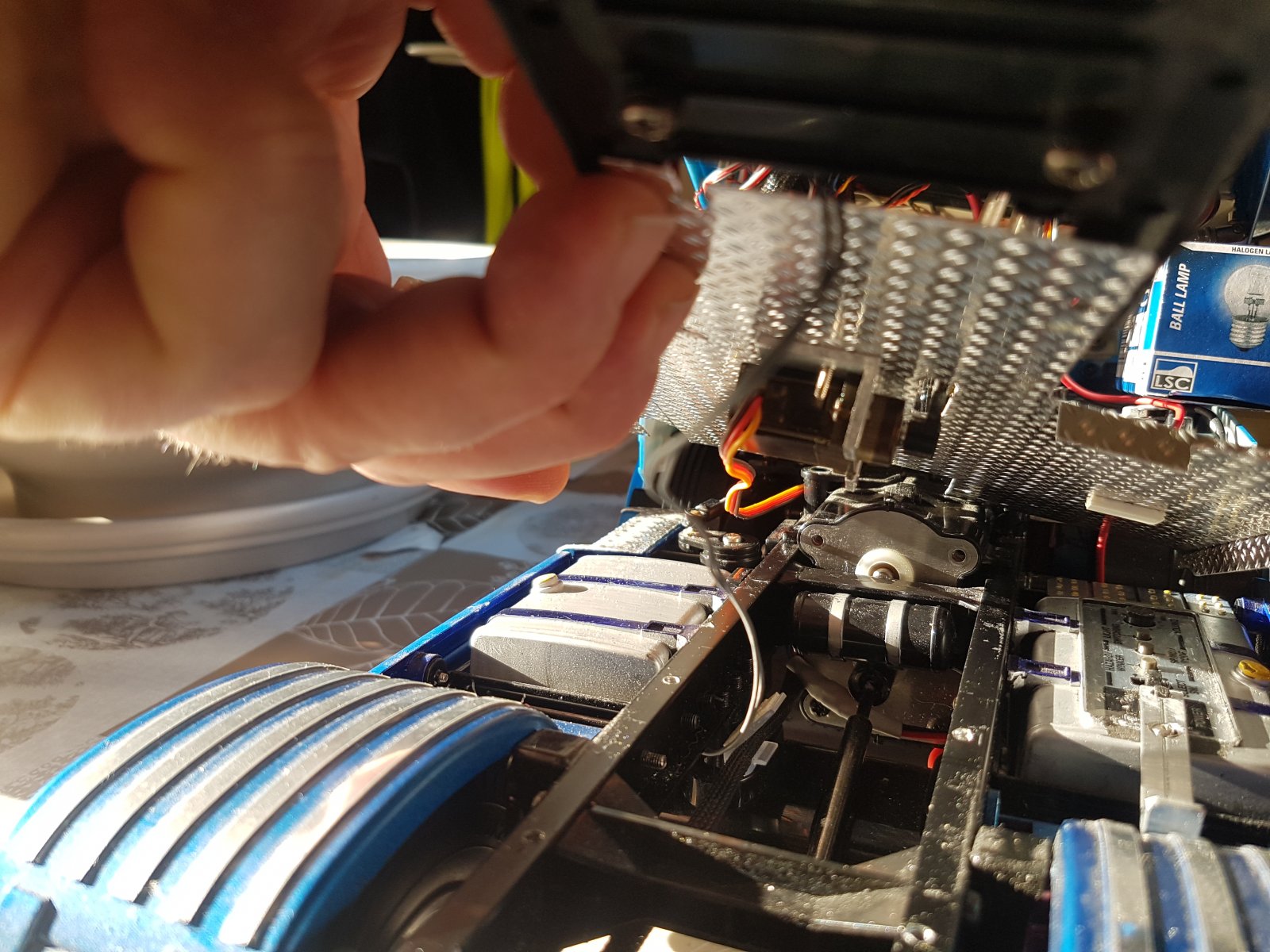

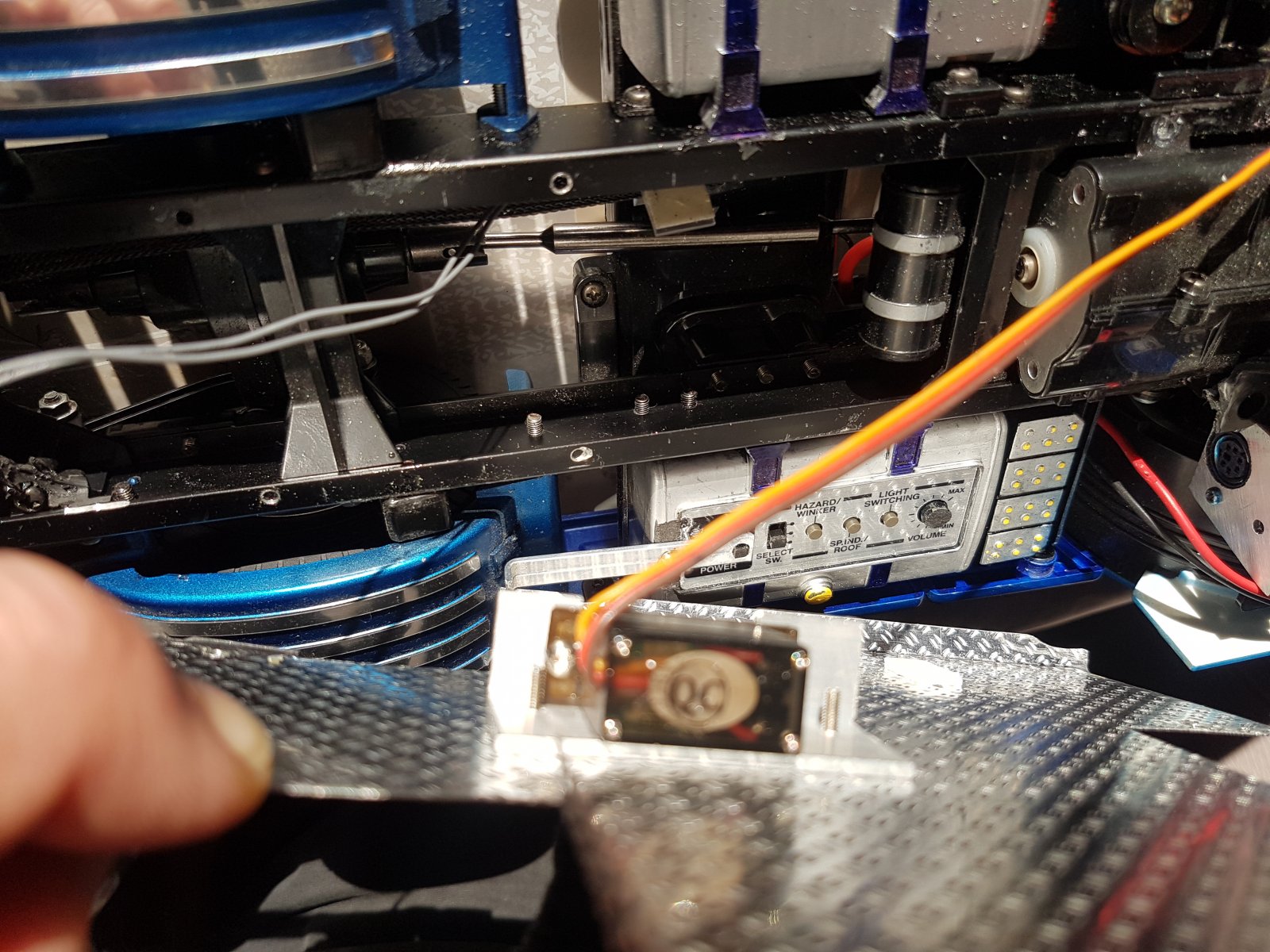

Heb zo even gekeken en alles is aangesloten. Zal het e.e.a. is gaan ontdoen en daar foto's van gaan maken . Had daar even niet bij stil gestaan
Dit gaat met een servo toch? Heb jij je zender goed gecalibreerd met de MFU dit is heel belangrijk. Groet, Hans
Zoals ik kan terug vinden zit deze met een aparte koppelstekker aan de ontvanger. Ik heb ook wat filmpjes op YouTube gevonden om daar ook een voorbeeld aan te hebben. Bericht van het Forumbeheer : Foto's vergroot naar de volledige afbeelding.
Ik heb het inmiddels gevonden , er was door het kantelen van de cabine een zwart connectortje losgegaan die de werking van de schotel koppelen en ontkoppelen stuurde. Deze weer in elkaar gedrukt en alles werkt nu zoals het hoort. Ik hoor nu ook als de trailer boven de schotel komt het koppelgeluid. Zo zie je maar , nooit te laat om te leren , en uiteraard dank jullie wel voor het meedenken !!
