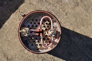

De howitzer ketel, met stoommachine
De howitzer ketel.

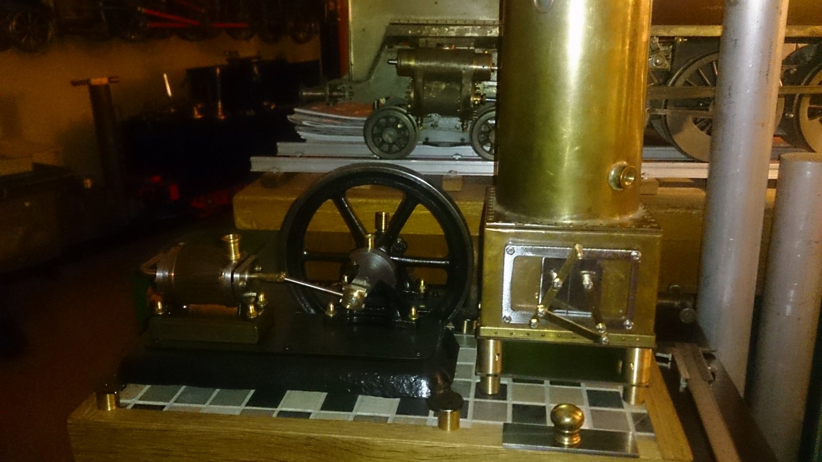

Met een heel oud liggend machientje erbij, op een mooi tegelvloertje.
Grappig setje om een beetje het seizoen mee te openen. ik heb maar 1 losse ketel dus je moet toch wat. de tapse ketel is van een howitzer huls, met 8 vlampijpjes er in. ik heb het kolen gestookt gemaakt, maar ga t testen met een gasvlammetje.
Schiet lekker op. Het aslaatje nog maken, dan kan het Peilglas en de stoomleiding, misschien maar iets van een krul of lus door de ketel maken om de stoom iets te drogen...
Het machientje zelf is zeker 100 jaar. de voetplaat was zo ver verboord dat er een nieuwe plaat overheen moest. als de ketel wat verder is, maak ik de schuif weer gereed, de leidingen etc en een mooi hekje er om..

Mooie ketel, maar 1 vraag, waarom zit het peilglas zo relatief laag op de ketel?
Je hebt nu in ogen wel een hele grote stomruimte als j het water op hoogste peil hebt staan.
Maar dat kan gezichtsbedrog zijn, ik in niet zien hoe de ketel in elkaar steekt.
Maar buiten dat, ziet er erg mooi uit !!!
Er zit nog geen Blazer (stoom aanjager) in zo te zien? Is met kolenstook wel nodig.
Iets van een aanjager idd moest ik ook maar maken, dan trekt ie beter op zeker de ketel? maakt het wat uit dan als het Peilglas over bijna de hele lengte zit?
Ik vind het een mooie ketel en machine, mooier dan de mijne maar die komt uit de ijzerbak haha
Houtbekleding heb ik over nagedacht, ik ben daar nog niet uit. Mooi is het in ieder geval wel.
Als je die tegeltjes mooi vind die ik heb gebruikt, ik heb er nog zat. het zijn gewoon matjes die je ergens op kan lijmen en dan mooi voegen, heel gepruts maar wel leuk. ze zijn ongeveer 16 bij 16 mm, ik heb ze voor niks dus u kunt ze voor die prijs overnemen...
