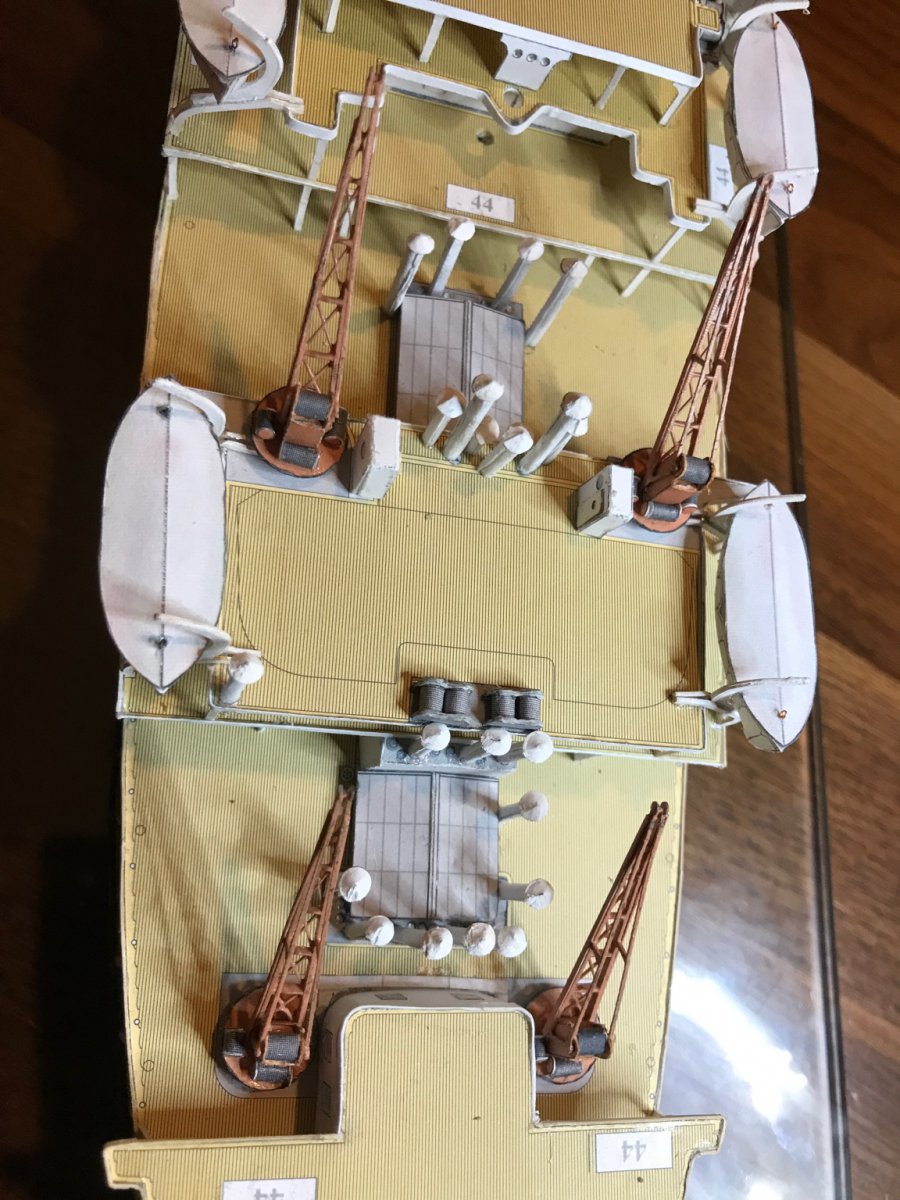

De Johan van Oldenbarnevelt (1930)

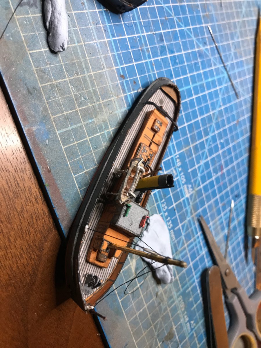

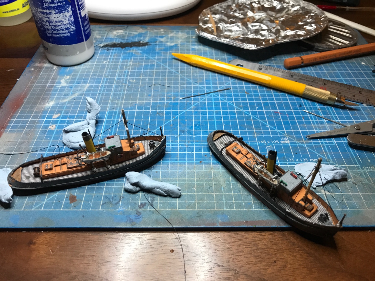

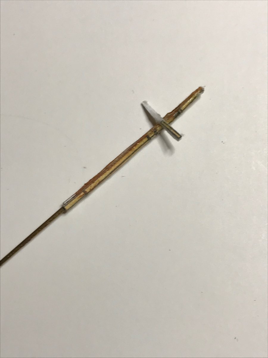

Nu komen de masten. Daarin zit een 0.6 en 0.3 mm messing buisje, voor stevigheid en ronden. Op de overgang en voor de dwarslat verstevig ik verder met secondenlijm. Op lengte knippen en een gat maken met boor of speld en de mast zinkt er mooi in
Bijschilderen komt nog wel
Met blie tack, secondenlijm en witte lijm de draden. Ik kies nu weer eens niet voor elastiek. Bij een laatste model stond de mast na een maand scheefgetrokken [emoji35]

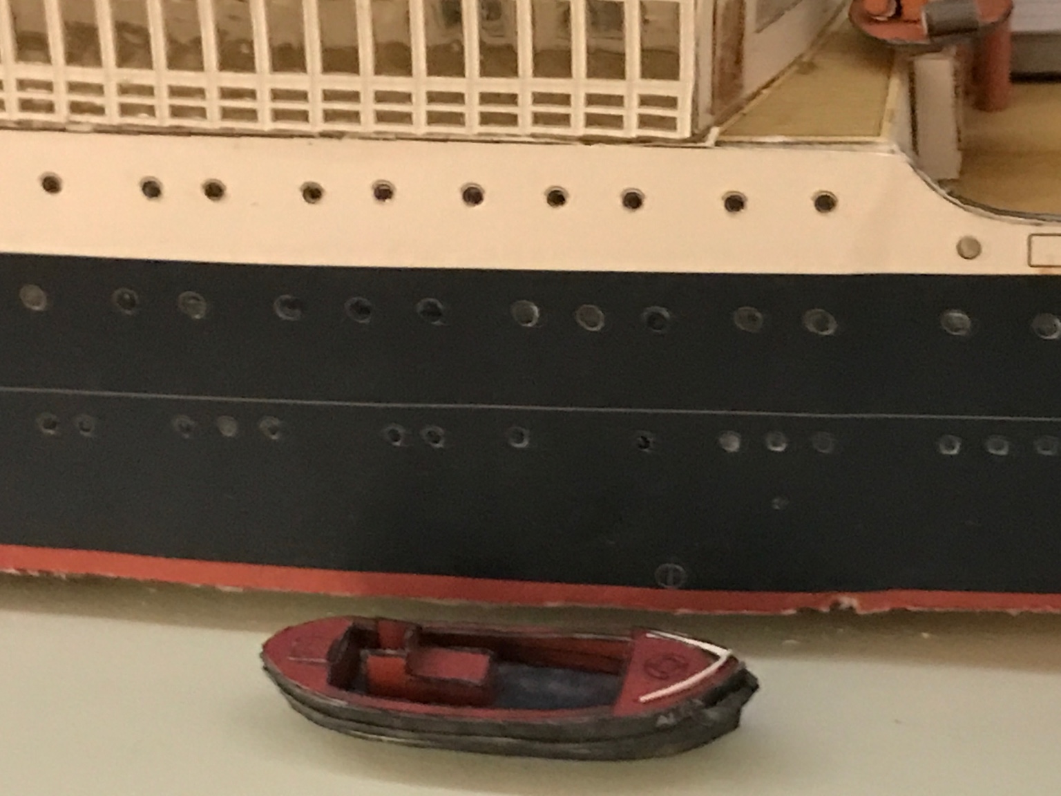

Kun je eindelijk je trossen naar de wal laten brengen Erik. Leuk ding dat roeiersbootje. Is wel een Duits model, maar wat heet? Gr. Klaas.
Ja klopt, wie de mini lettertjes kan lezen betrapt me! Liever had ik echte Hollandse modellen gehad. Maar misschien komt deze er nog bij, hollandser kan niet.

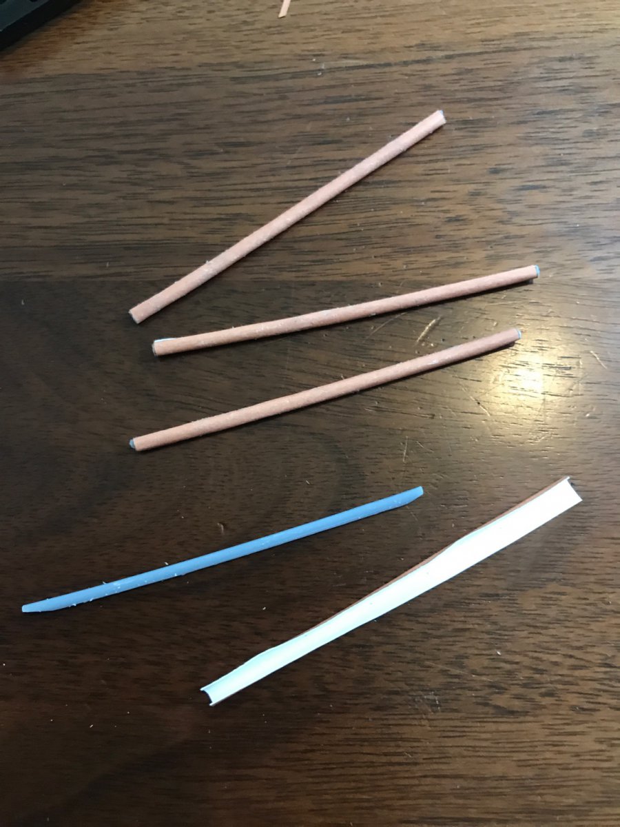

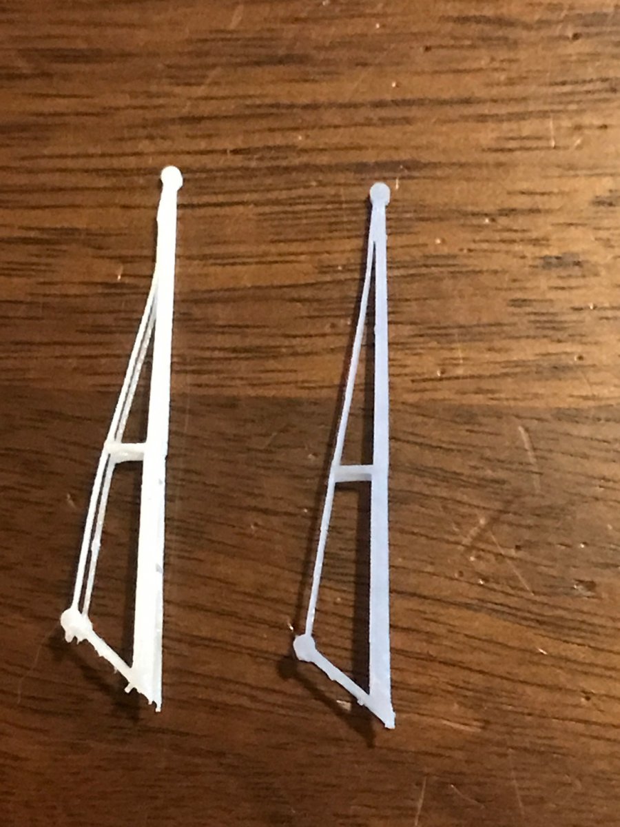

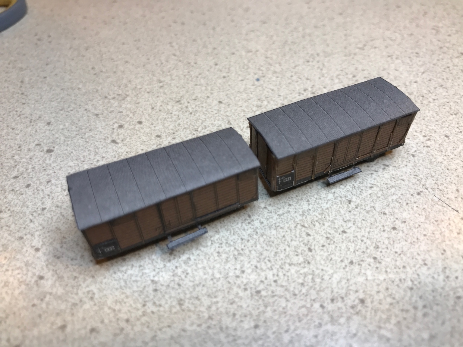

De nieuwe is duidelijk strakker. Dat zie je vooral aan de bovenkant die “verplakt” is bij de witte. Kan door de resin komen, maar de belangrijkste reden is denk ik dat ik nu het dunste deel puur verticaal uitprintte. De 3d printers zullen me wel snappen
Gelukkig maakte ik er flink teveel, want er zitten wel degelijk misprints tussen. Lastig, zon 0.3 - 0.5 mm stang

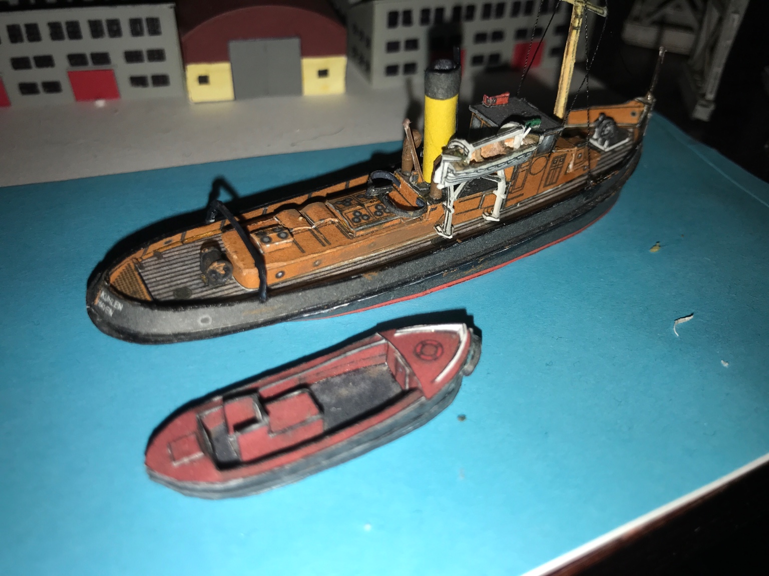

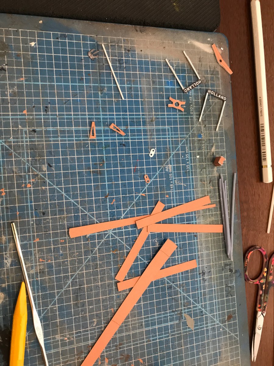

een ventilatieschacht. Uit de keuken misschien? Hij paste niet goed op de schoorsteen, daarom een stukje grijs eronder om hem wat naar achteren te plaatsen
De resin vulling past behoorlijk goed. Natuurlijk is deze vulling niet zo stijf als messing. En het is toch een fractie krom, wat ik niet helemaal snap. Waarschijnlijk eenzijdig uitharden
