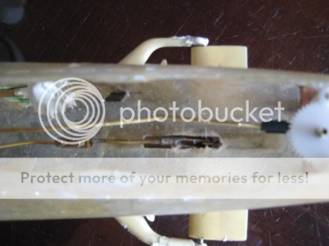

hier wat foto's
hier zie je de aansturing van de roeren en de achterste duikroeren

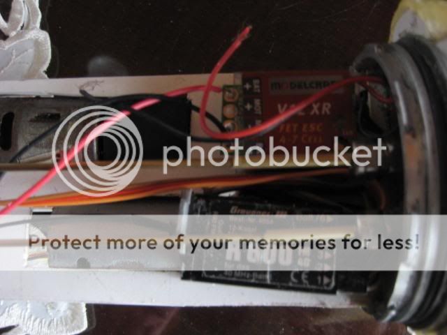

de ontvanger en de regelaar netjes naast elkaar
of dit zo gaat blijven weet ik nog niet
want ingeval van storingen gaat er een en ander moeten verschuiven

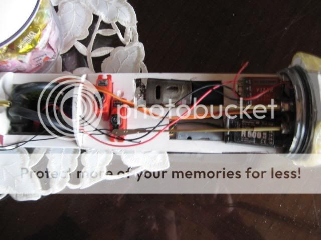

hier een overzicht van het geheel
de motoren zijn niet deze die er in komen te staan want ze worden alle twee zo groot als de bovenste dus dat stukje moet er nog uitgehaald en dan is er meteen plaats beperking
om het ventiel te plaatsen wordt nog een uitdaging

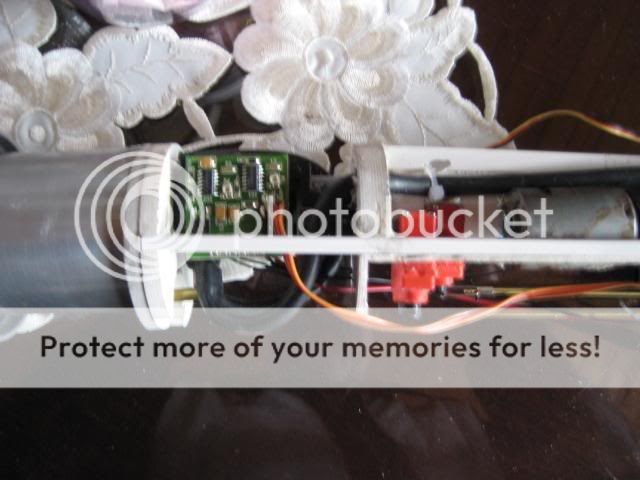

voorlopig het stuur printje van de relais sturing van de pomp hier maar geplaatst
maar het kan dus dat dit komt te vervallen en dat er in de plaats een micro servo gaat komen
