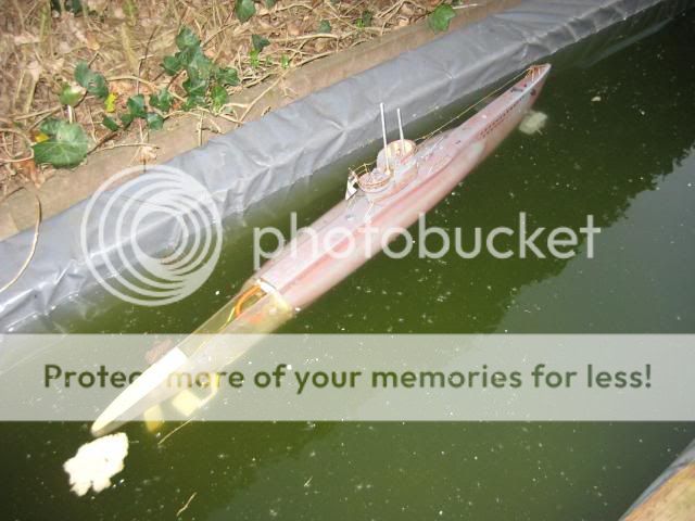

hier een van de eerste opnames
hier lag de boot nog redelijk schuin maar na deze opname was dit recht gezet
en dit was nog op een volt of 9.4
er is dus met die 3 extra cellen nog een minuutje afgesnoept
of een paar extra nog meer snelheid gaan geven zal zich in de loop van de tijd uitwijzen
met een 2.5 minuten vind ik het best goed en doseren gaat ook netjes
nu nog een serieus water waar ik proef kan gaan varen
zowel boven als onder water om de duikregelaar af te stellen en de trim van de duikroeren
groetjes raf

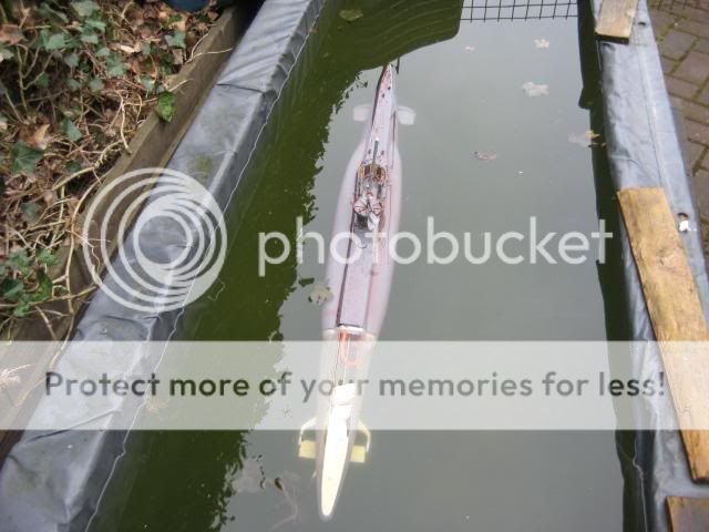

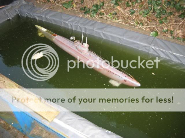

hallo
hier zit een blije kapitein
de kriek heeft wonderbaarlijk goed gevaren en gedoken
dit op 12 cellen aa type
het verbruik was binnen de perken en de motoren waren hand warm
er is een deel van het lood dat langs een kant in de romp was gekleeft volledig verwijderd geworden
dit heeft een grote reductie van styrodure die nodig was om extra drijfvermogen te creeren tot gevolg gehad
hier een paar foto's van de kriek in zijn ellement

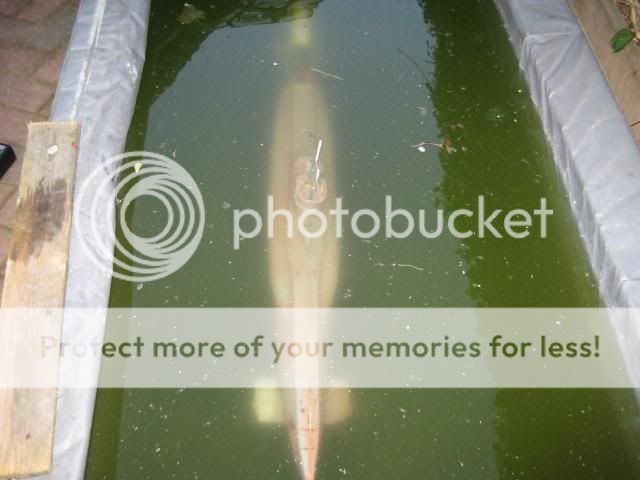

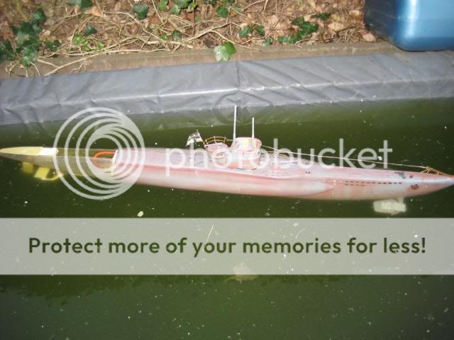

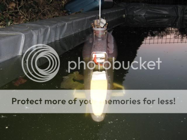

hallo
de boot kan dus echt aan zijn periscoop hangen
en inderdaad het beetje gewicht dat nog in de periscoop komt als hij duikt is voldoende om de boot te laten zakken
maar een oplossing (niet zo elegant)is om dan vol achter uit te varen dan komt zijn hek terug boven en daarmee ook het topje van de periscoop
wat voldoende is om terug leeg te pompen
het zal nog veel oefenen worden om deze boot zover te vertrouwen dat hij ook in een vijver gaat varen
maar voorlopig zit het nog goed
er is 1 regelaar uit verdwenen dus hij vaart nu op een norbert bruggen regelaar die er geen probleem mee heeft
en er is wel een pak lood uit de romp gehaalt maar hij blijft tamelijk stabiel en wiebelt niet zoals de u47
