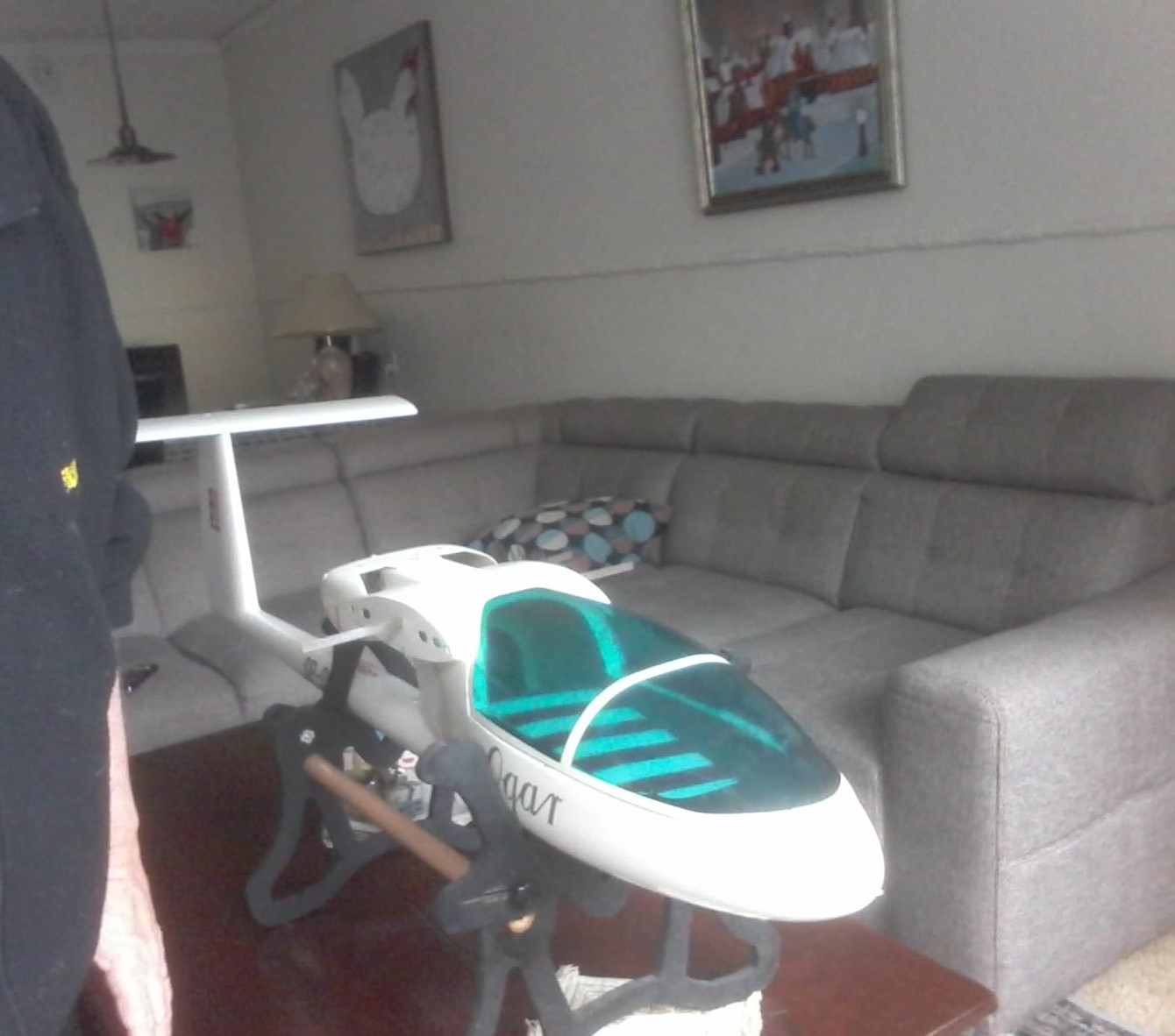

    Zoals in het topic van mij over het "monster"in de lucht is voorgesteld door GertJan om een mal van de romp te maken voor het opnieuw opbouwen van deze toch wel mooie Poolse motorzwever.
    Vandaag heeft GertJan een romp opgehaald en we hebben afgesproken dat hij regelmatig een update geeft van de vooruitgang. Lijkt mij leerzaam, ik zou niet weten waar te beginnen... het is toch wel een gevaarte;)
    Voor de vleugels zijn diverse ideeën, we gaan het beleven.:yes:

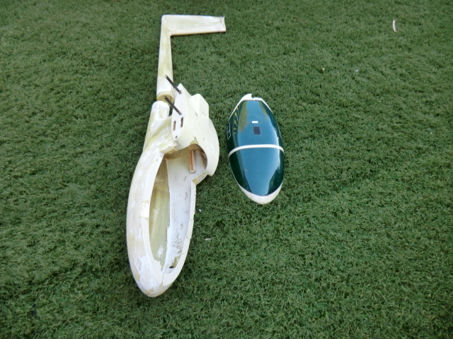

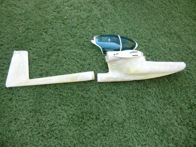

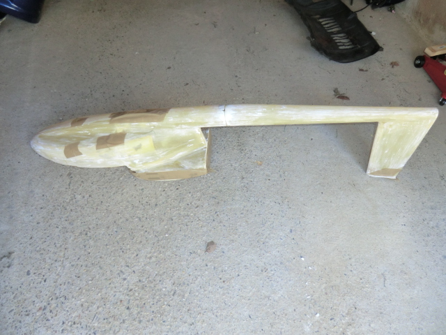

    Vandaag 800 kilometer gereden, eerst bij Peter de Ogar opgehaald, en toen naar een andere Peter een 3D printer afleveren.
    De Ogar was dikker dan ik me kon herinneren.
    Ik heb de gedeelde romp meegenomen, die is wel gehavend maar ach, plakken, plamuren en dan spuiten zodat ie spiegelglad wordt.
    Dat is ook fijner om een mal van te trekken.
    Hier alvast wat foto's van hoe hij er nu uitziet.

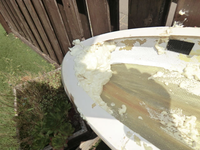

    De scheuren ga ik eerst plakken met secondelijm.

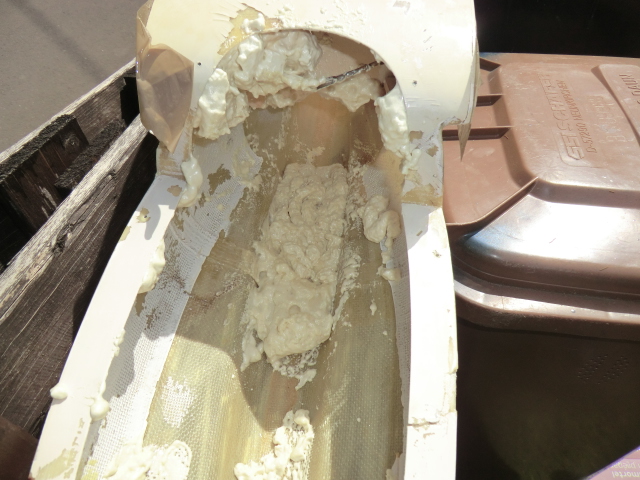

    Daarna worden alle onnodige gaten gedicht met pur schuim zodat dat naderhand geplamuurd kan worden.
    Ook het gat voor het landinggestel haal ik weg, dat moet iets verder naar voren komen.
    Updates volgen, ik ga me niet haasten.
    GJ

    Wow, die had wel een beetje make-over nodig! :eek:
    Ga je nog iets doen aan dat 'boomstam-profiel'?
    Lijkt me een dikke FX (Wortmann). Niet meer helemaal / helemaal niet meer van deze tijd ...
    Zelfs een oudbollig HQ-profiel zal het nog beter doen.

    Dirk, de wortel zal wel dat FX model blijven, dat is het makkelijkst.
    En dan laten verlopen naar iets anders wat beter zweeft, hoewel ik van Peter hoor dat ie best wel blijft hangen.
    Kan je nagaan als ie wat lichter is, dan kan ie misschien zelfs langzaam vliegen.
    Ik ga nu lekker in de tuin, in het zonnetje de restjes aan elkaar lijmen, waarschijnlijk met wat gevloek omdat ik ook mijn vingers vastlijm aan de romp.
    Dan kan ik hopelijk morgen al wat plamuren.
    GJ

    Slechts 1x mijn vinger vastgelijmd.
    En ik moest even wat oude reparaties (denk ik) herstellen want anders kreeg ik de romp niet in model.
    Maar hij ligt klaar om een pur laag te krijgen, alle gaten dichtgeplakt met tape en dan nu even naar de bouwmarkt om pur te halen.
    De staarboom heb ik ook uitgericht met een schietlood, dus als het goed is dan vliegt ie ook rechtdoor.
    Zo ligt ie nu in de garage te wachten, best lange romp. bijna 1,5 meter.

    De plaatselijke bouwmarkt was weer een gekkenhuis.
    Mensen met mondkapjes komen veel te dichtbij, zelfs in het gedisciplineerde Duitsland, kan je nagaan wat er dan in Nederland gaat gebeuren.

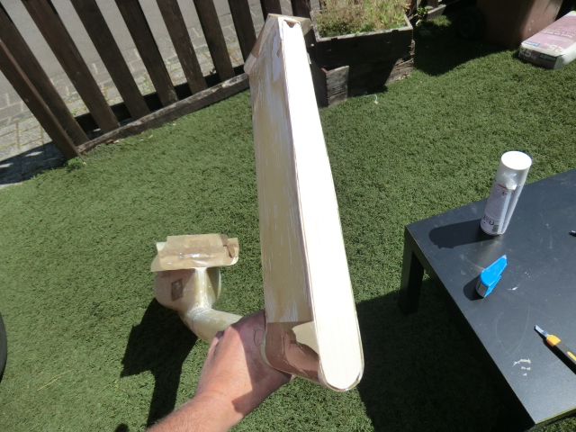

    Maar met gevaar voor eigen leven 2 bussen pur gehaald.
    Eerst de achterkant verstevigd, dat er geen kromp kielvlak komt.
    Stuk balsa ingelijmd.
    En daarna aan de gang met de pur.
    Het deel waar de gaten voor de vleugelpennen zat en ook waar het landingwiel zat.
    De neus, had ook wat extra stijfheid nodig.
    En tot slot het kielvlak.
    Nu wachten tot het schuurbaar is.
