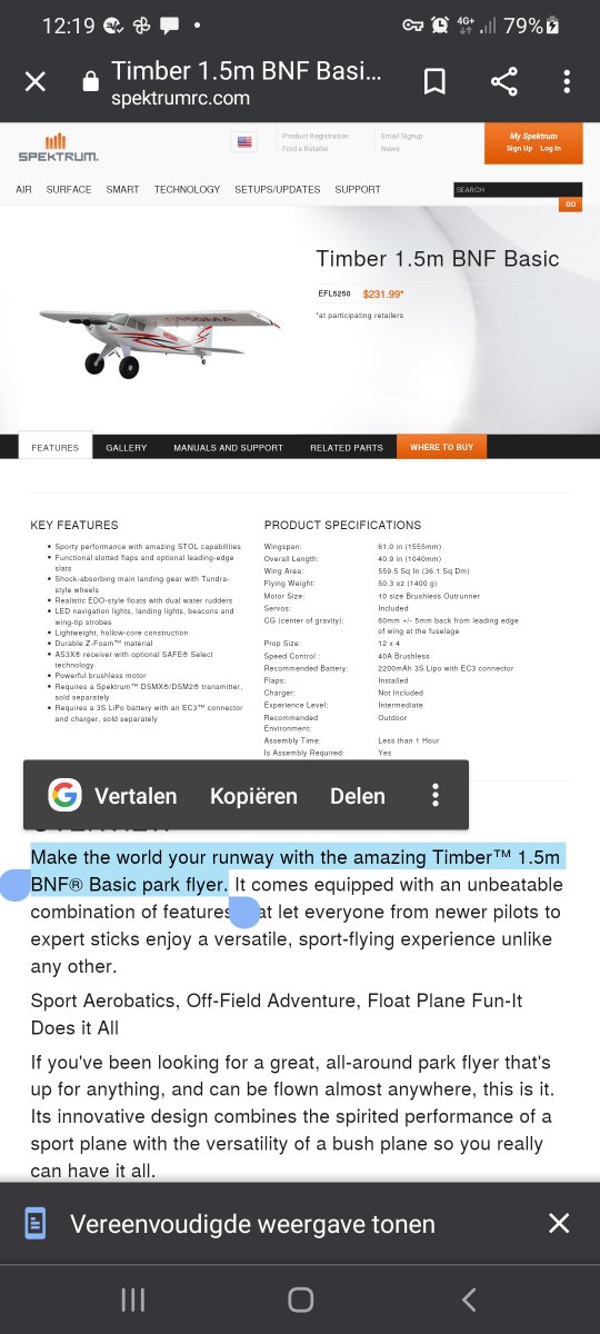

    Timber: Screenshot_20210222-121916_Chrome.jpg
    De funcubxl kan nog wel in foam. Toestel is van goede kwaliteit. Heeft andere problemen. Vandaar beter de kit versie nemen.
    Maar die zijn jou vermoedelijk al reeds bekend.

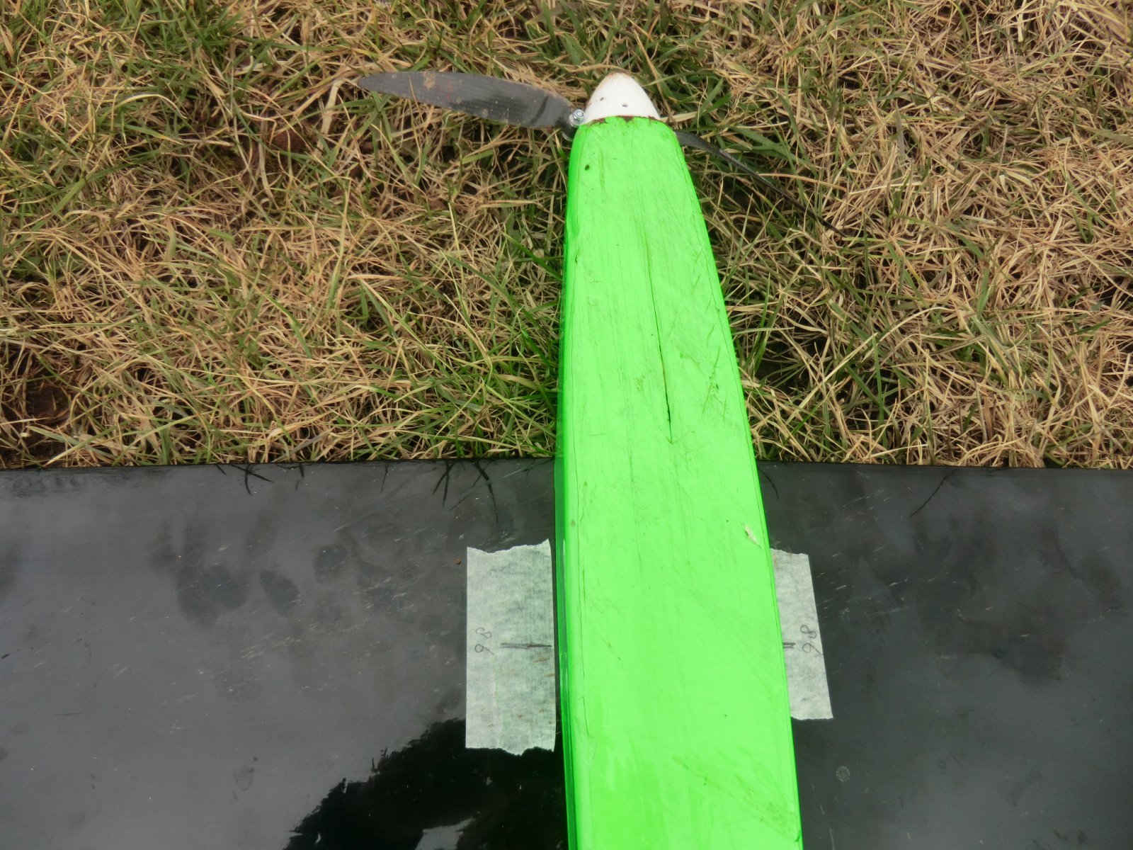

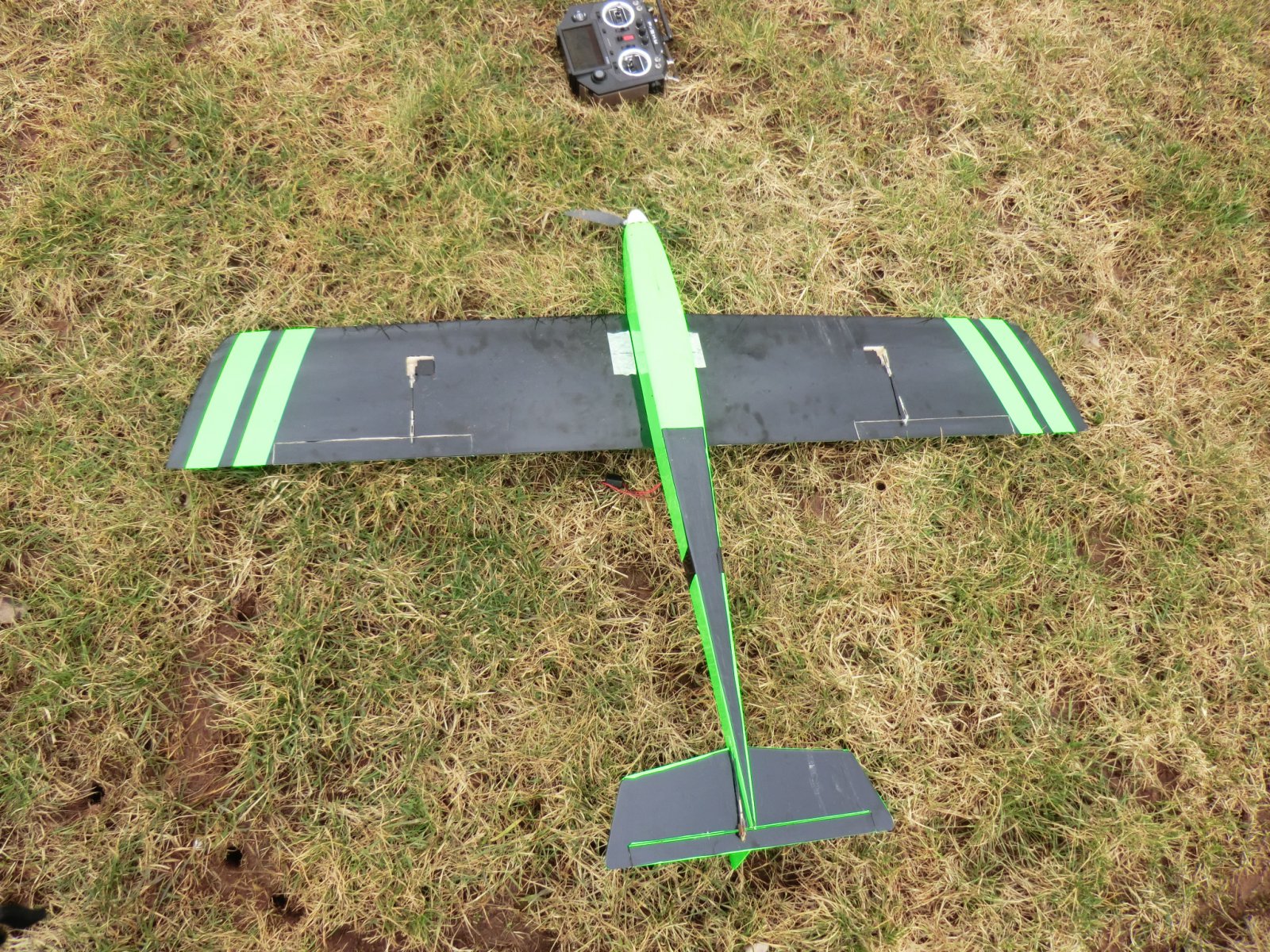

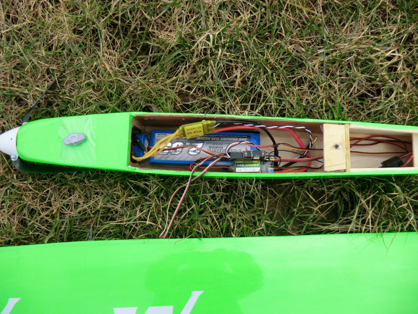

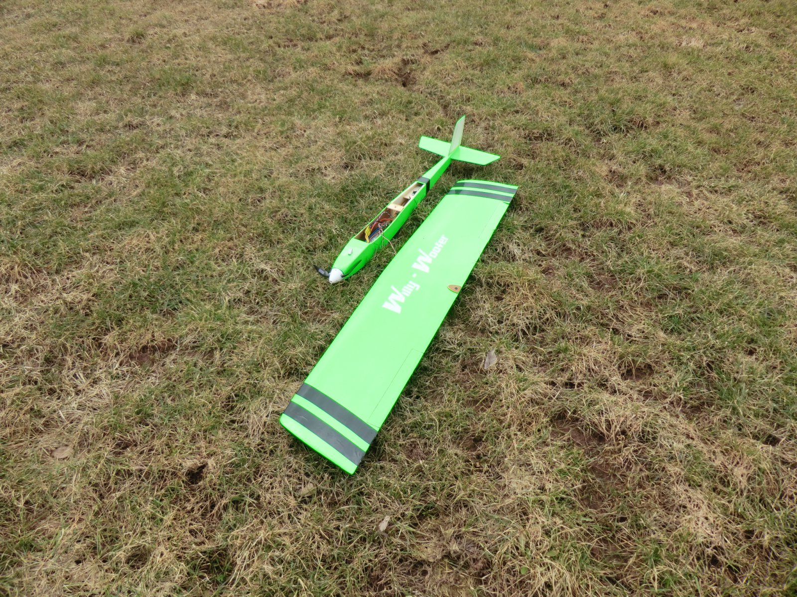

    Nou, over tot de orde van de dag.
    Zoals beloofd vandaag met de Speeder getest.

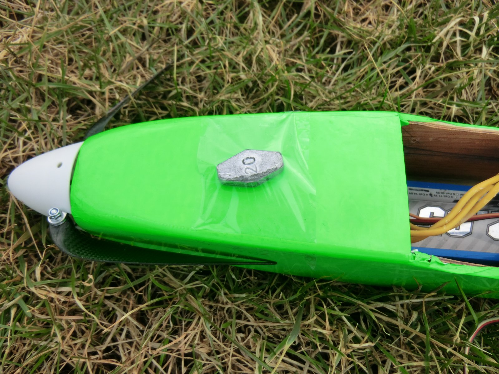

    Een 4S accu erin, hij zou met 6S moeten vliegen.
    Alles wat provisorisch erin gelegd, de achterkant laat ik even open.
    Zwaartepunt heb ik op een derde van de vleugel gelegd maar voor de zekerheid toch maar even een paar millimeter naar voren door middel van een loodje met plakband.
    Een voorlijker zwaartepunt bij een testvlucht is altijd beter, voorkomt overtrekken en giftig stuurgedrag.
    Klaar om gegooid te worden.
    Helaas komt de wind niet uit het zuiden maar uit zuidoost, ik kan hem dus niet van de helling gooien dus moet ik vanaf een veldje dat er niet heel erg fijn uitziet.
    Het is niet anders.
    En dan de vlucht..
    Ik zet het gas open, dit keer gewoon op de gasknuppel.
    En dan gooien, ik verwachtte dat ik meteen iets up zou moeten geven maar hij vloog gewoon neutraal weg..
    Dan wat snelheid maken en een bochtje, ailerons had ik op kleine uitslagen en hoogteroer op grote uitslagen.
    De bocht ging ook mooi alleen iets te veel uitslag op hoogte, dus de dualrate omgehaald, dat vliegt een stuk rustiger.
    Alleen hoogte had een paar tikjes up trim nodig maar verder vloog ie helemaal neutraal, kon de handen van de knuppels halen.
    OK.. genoeg gezien, landen.
    Motor uit.
    Verrek, de snelheid wil er niet uit, en ik had ook geen flaperons geprogrammeerd.
    Volgende poging, vanaf ongeveer 150 meter op 1 meter hoogte aankomen, en hij vliegt me gewoon voorbij, op nog steeds 80cm hoogte.
    Dan maar tegen de grond aanvliegen.
    Ik kom op denk ik 50-80cm hoogte vanaf 100-150 meter aanvliegen en ik vlieg hem iets van 30 meter van me af tegen de grond met ik gok 60-70 km/u, hij stuitert omhoog en vliegt verder.
    Volgende poging, zelfde hoogte, iets verder weg en nu ga ik hem proberen uit te melken, dus achterover proberen te trekken.
    Helpt een beetje maar nog steeds veel snelheid maar op een gegeven moment raakt ie een steen, het veld lag er vol mee, en draait de vleugel van de romp.
    Wel wat kleine beschadigingen.
    Maar het ding vliegt echt geweldig.
    Snelheid schatte ik zo rond 150-170.
    Maar hij heeft een 10x17 prop en dan duurt het even voordat ie komt, denk dat 200 er wel inzit.
    Hij vliegt echt heel goed,heel neutraal, nu wat dingen repareren, misschien ook even een glasweefseltje aan de buitenkant, aan de onderkant van de romp.
    En dan de uitslagen opmeten zodat Wil hem in zijn zender kan zetten.
    Project meer dan geslaagd!
    GJ

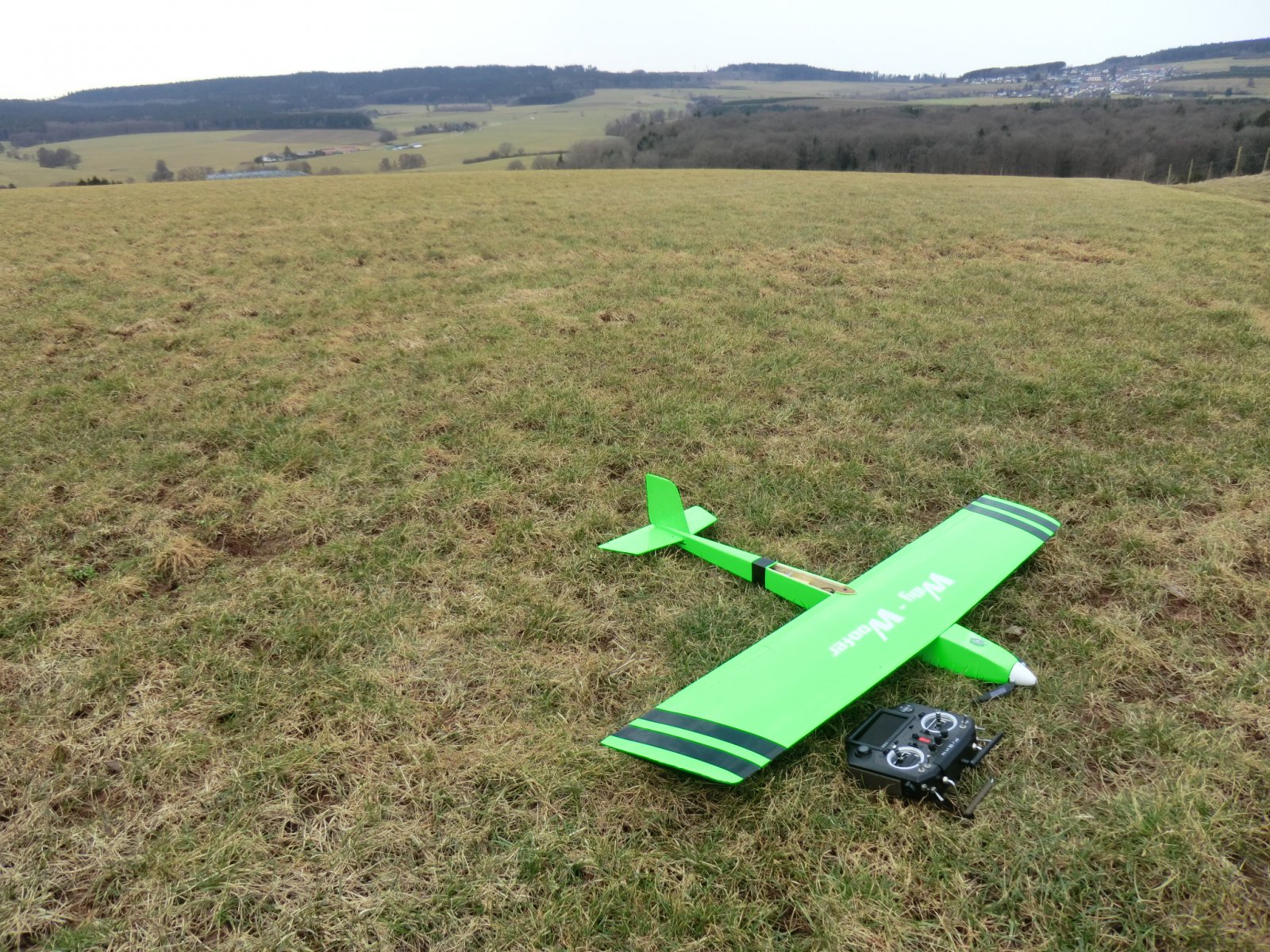

    Ja, ik ken de PAF trainer redelijk goed.
    Nico Quint had er 1 tijden lang in de winkel liggen, dus heb ik goed kunnen kijken hoe het eruit zag.
    Ik denk dat ie aan materiaal (de 2 meter versie) voor 50 Euro te bouwen is.
    Abachi is goedkoper dan balsa en populieren ook.
    En dan moet je alleen dat landinggestel kopen.
    Tijd reken ik niet, het UWV betaald me.
    Helaas is folie best wel prijzig en er gaat altijd meer meters in dan je denkt.

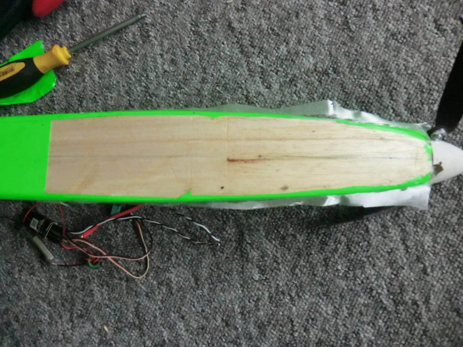

    Over folie gesproken, ik ga nu even de folie van de onderkant van de speedkist aftrekken en dan een weefseltje erop leggen.
    Dan kan ik hem 8 maart bij Wil afgooien en kan ie ermee vliegen.
