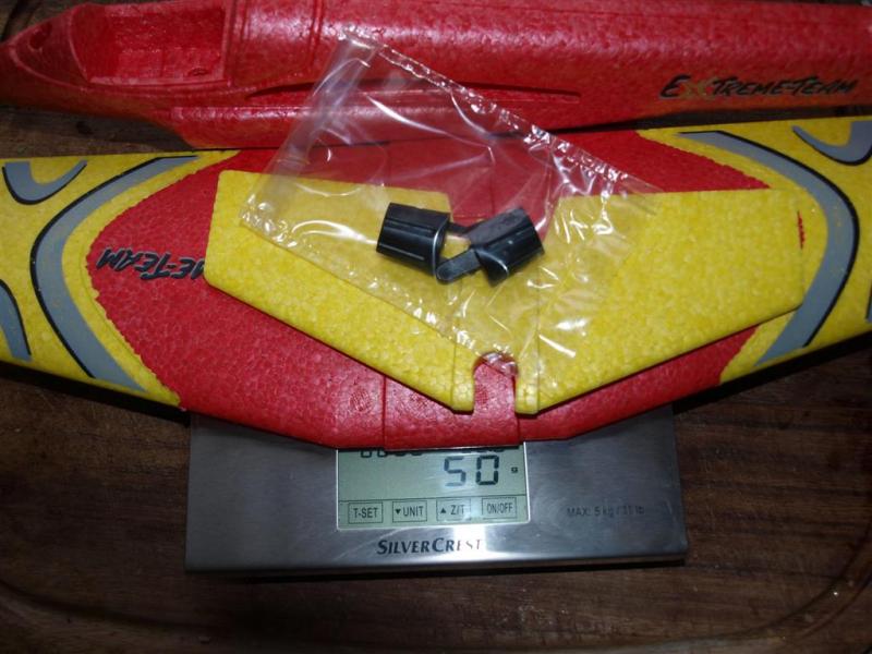

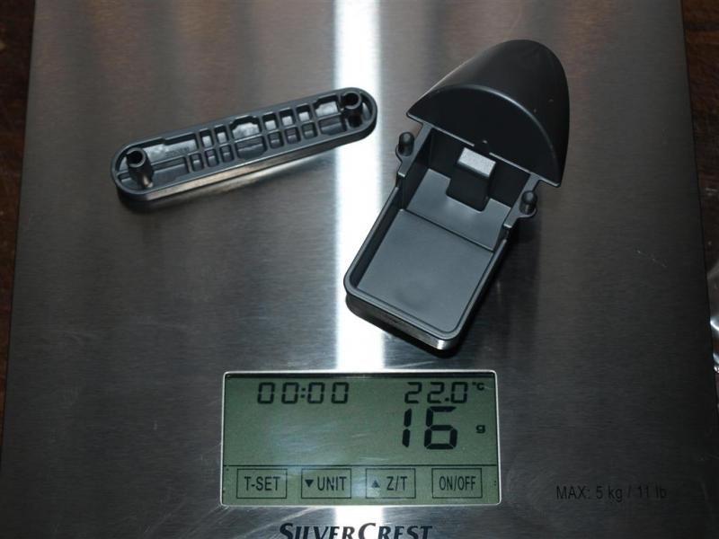

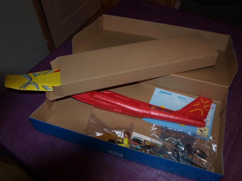

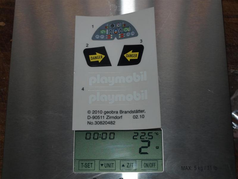

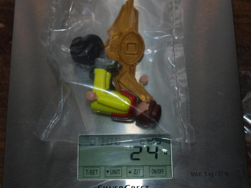

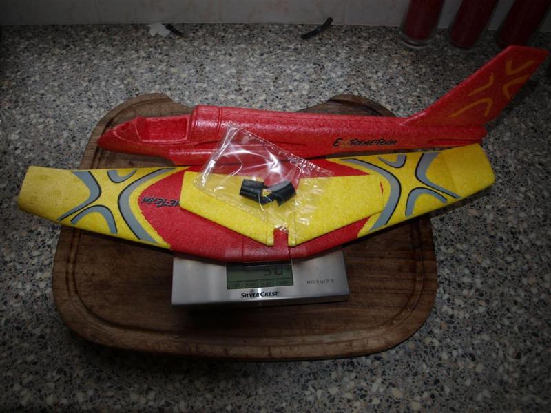

    Ik help wel even;)
    de fotoos
    [​IMG]
    [​IMG]
    [​IMG]
    [​IMG]
    [​IMG]
    [​IMG]
    [​IMG]
    [​IMG]
    als je mijn post quote, dan kun je zien hoe ik het heb gedaan. Het is echt niet zo heel erg moeilijk.

    totaal dus 40 gram aan ballast die je kunt invullen met rc materiaal. Dat is best veel.
    Als ik kijk naar wat ik hier heb liggen: servo - 6 gram (maal 2) ontvanger - 8 gram en een 1 cel lipo voor de ontvanger - grammetje of 5
    hou je in theorie nog 15 gram over voor motor, regelaar en extra gewicht voor een grotere lipo.
    Wat is de span en de koorde van de vleugel (ter vergelijking van een fox)
