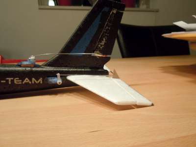

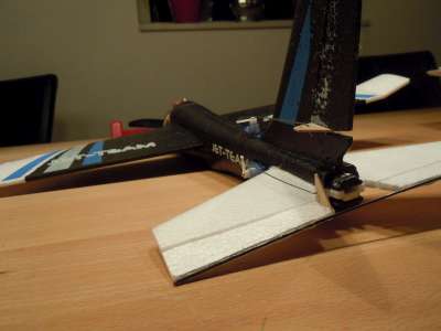

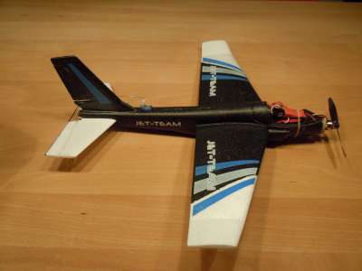

    Foto's
    Het vliegtuig...
    [​IMG]

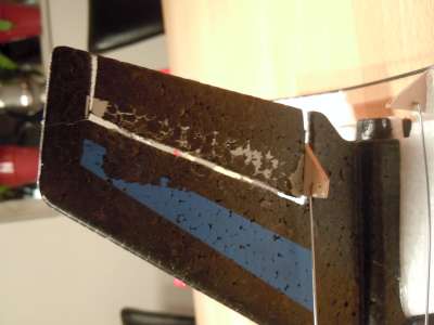

    Richtingsroer.
    [​IMG]
    Staart, Hoogteroer
    [​IMG]

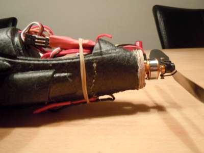

    Voorkant
    [​IMG]

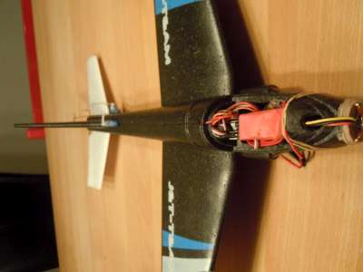

    Voorkant met elektronica
    [​IMG]
