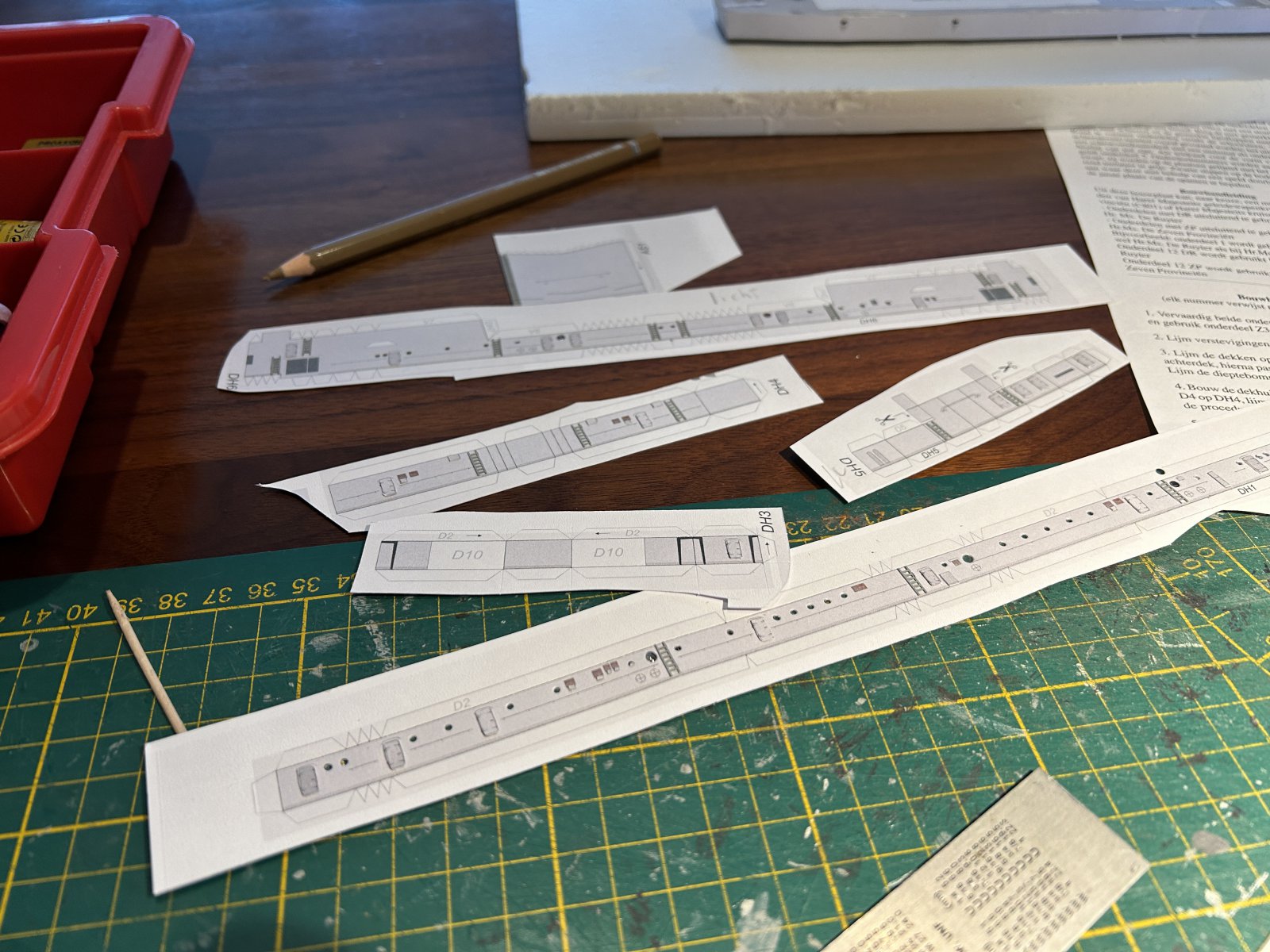

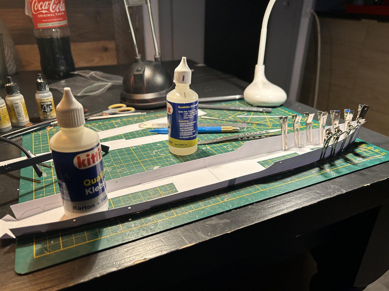

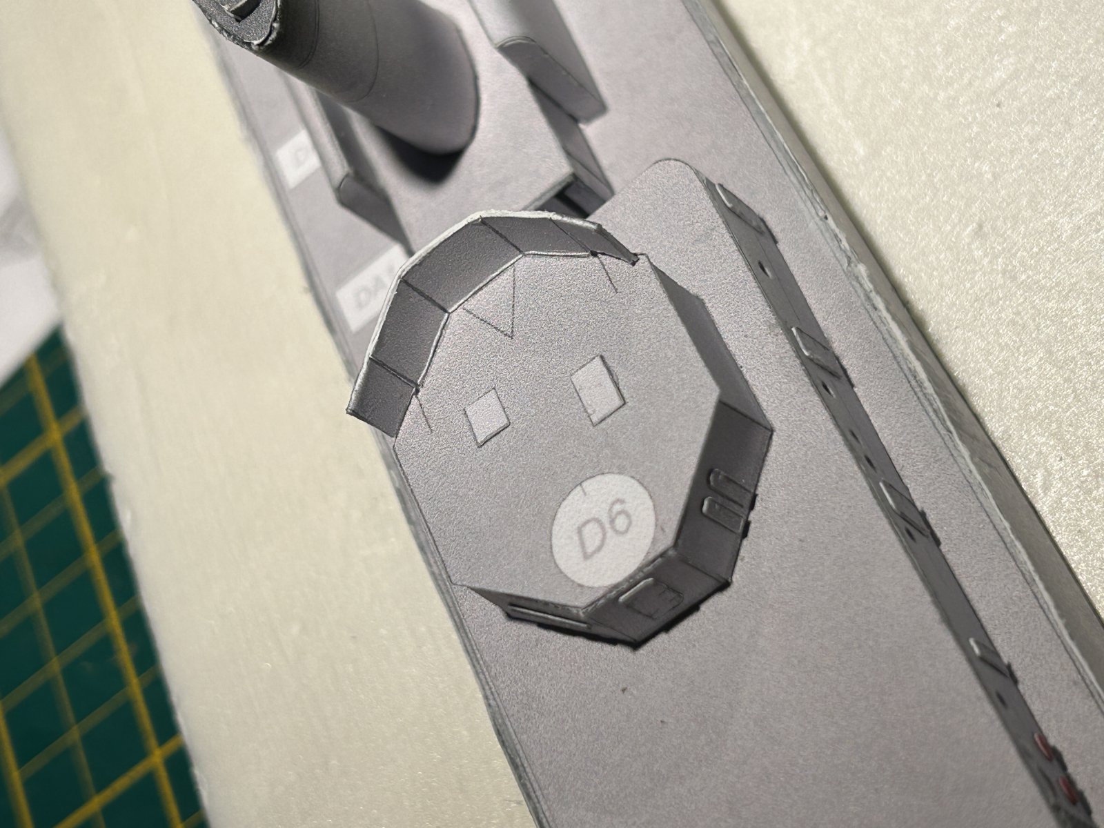

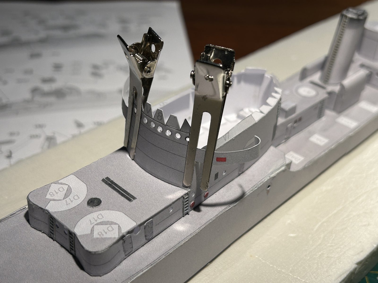

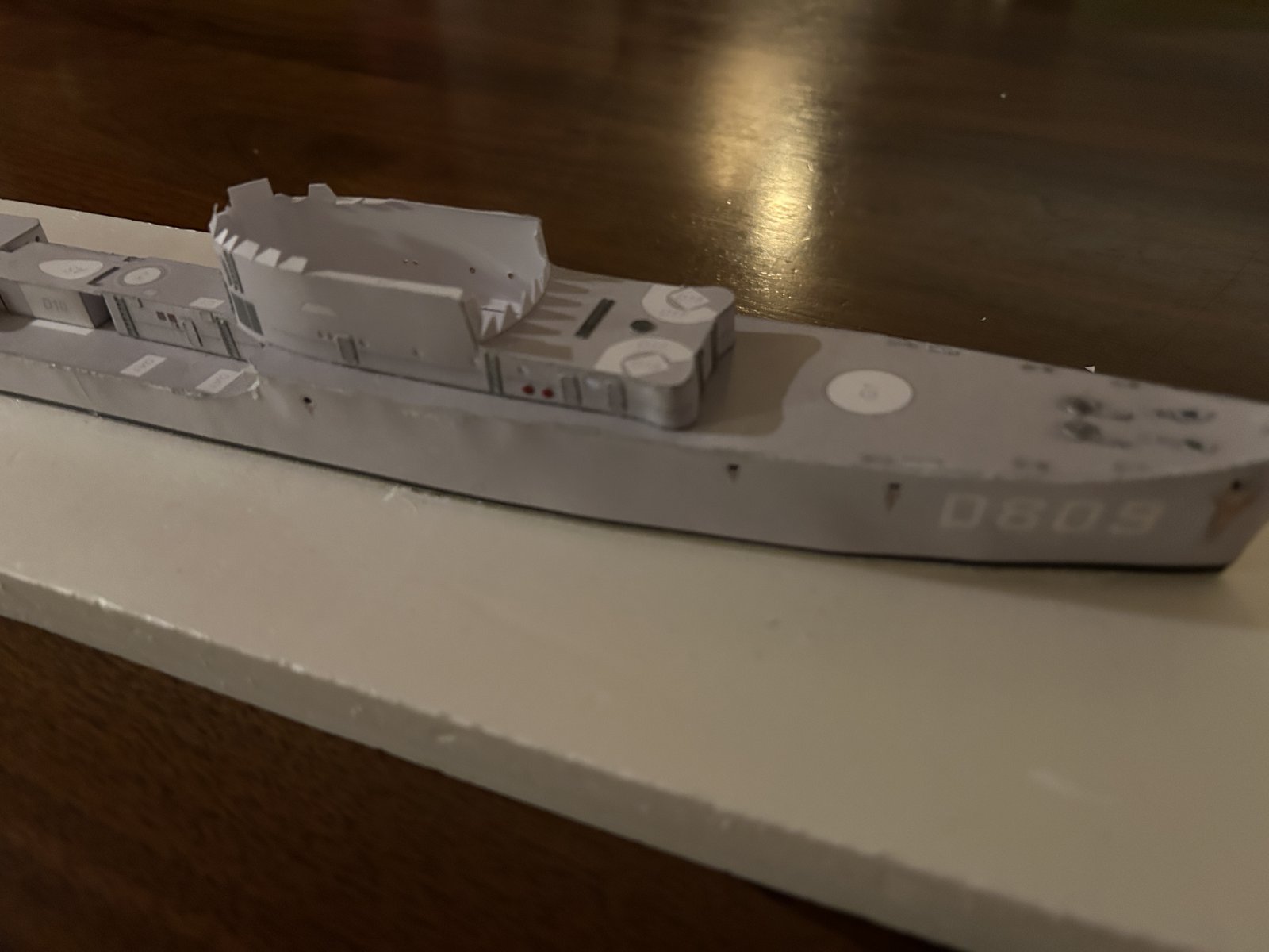

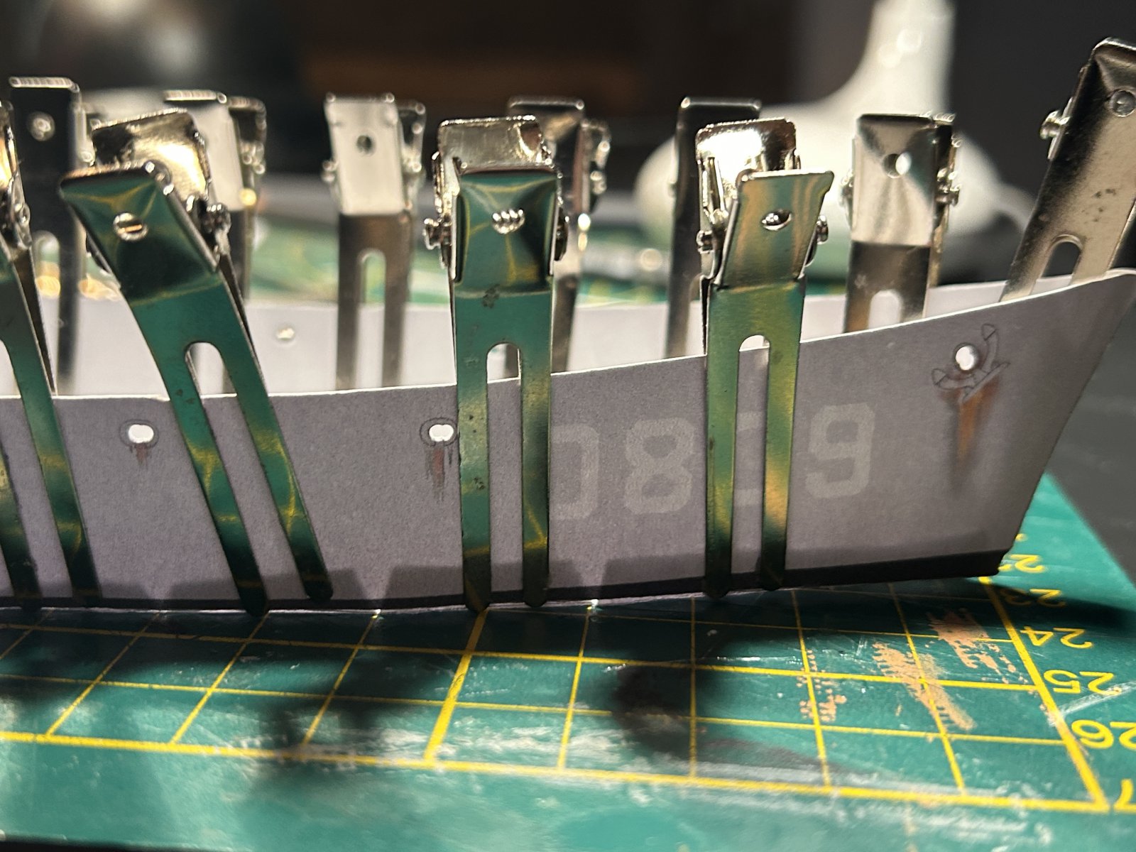

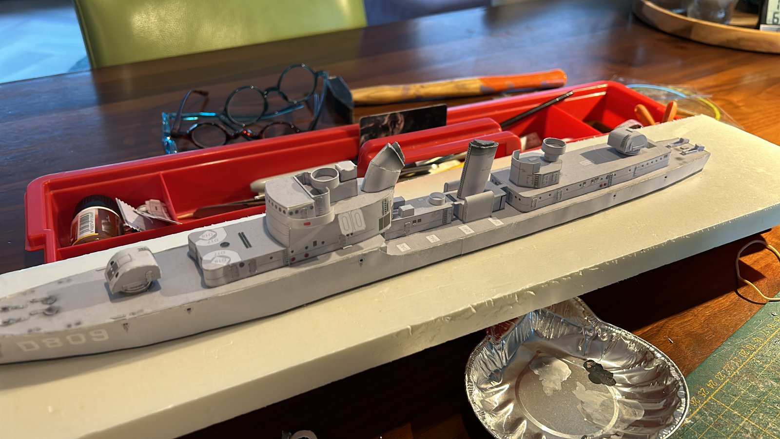

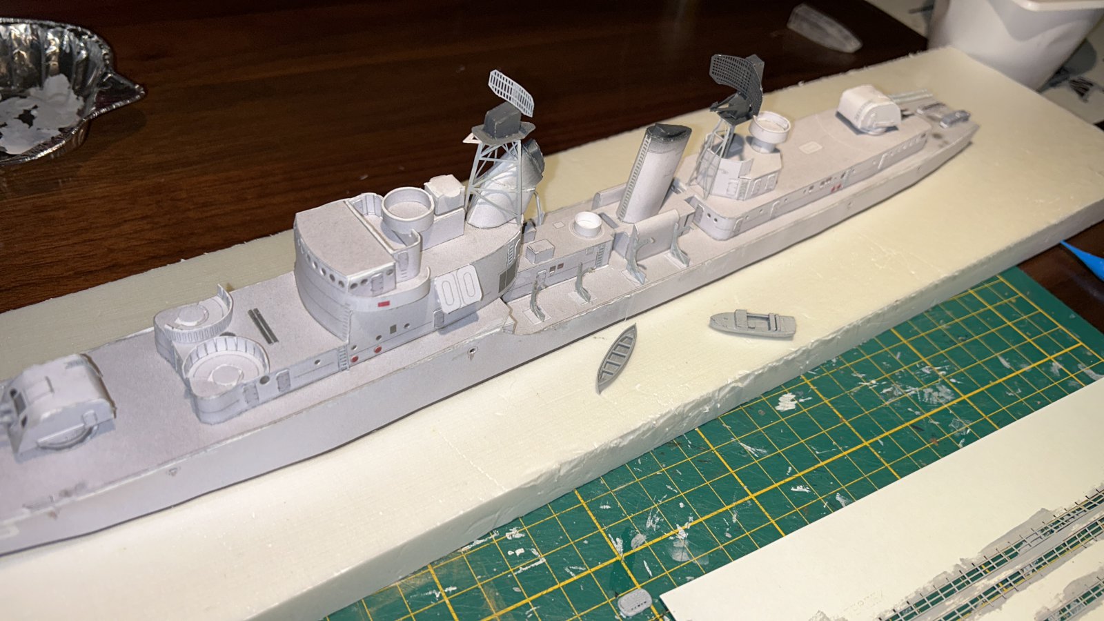

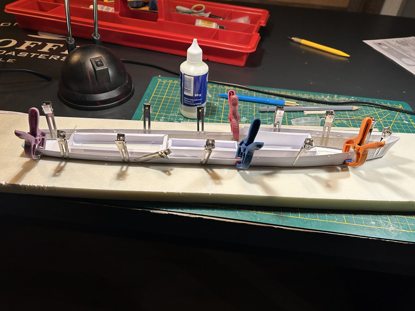

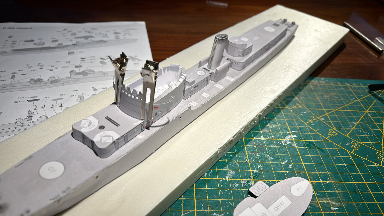

IMG_7723.jpeg IMG_7724.jpeg 7228BAD7-8C93-4F6E-83D6-DCF57359264E.jpeg IMG_7730.jpeg IMG_7731.jpeg Ik begin met de Zeeland. Lekker mee op vakantie naar Wintersport. Alweer een voordeel van papier.

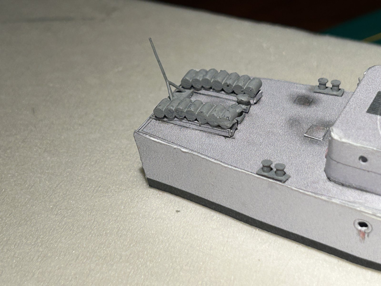

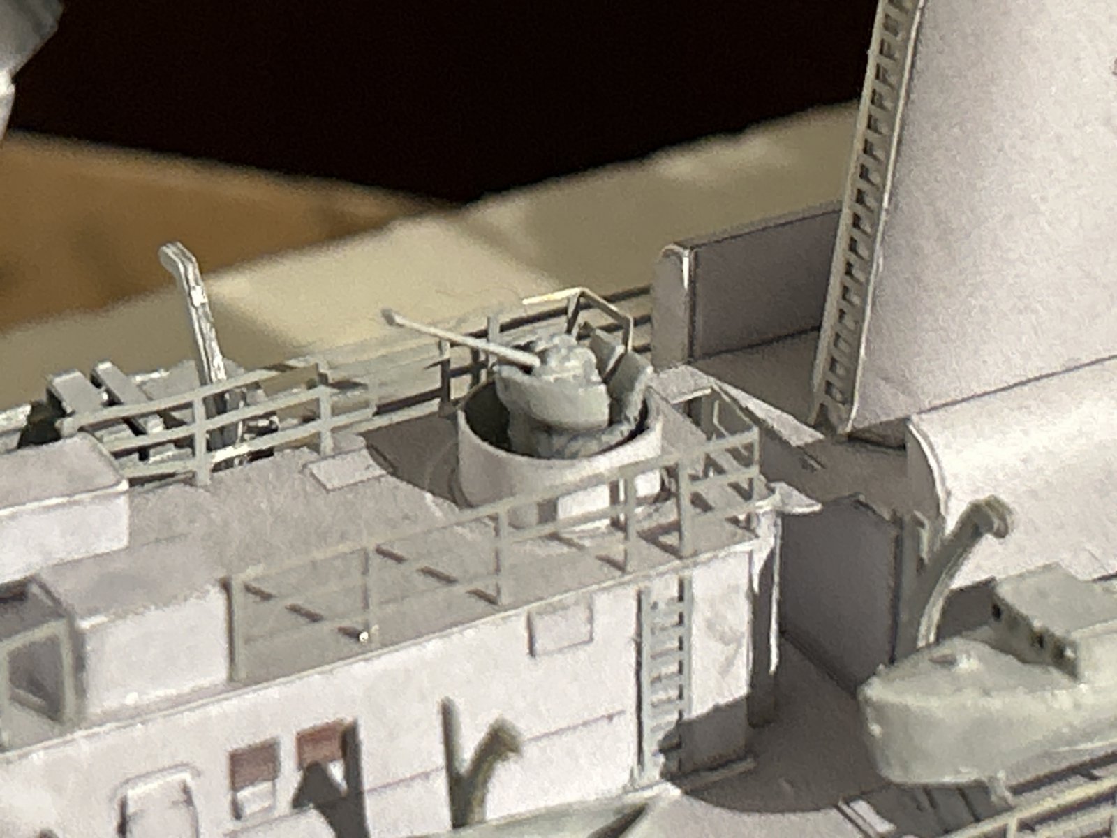

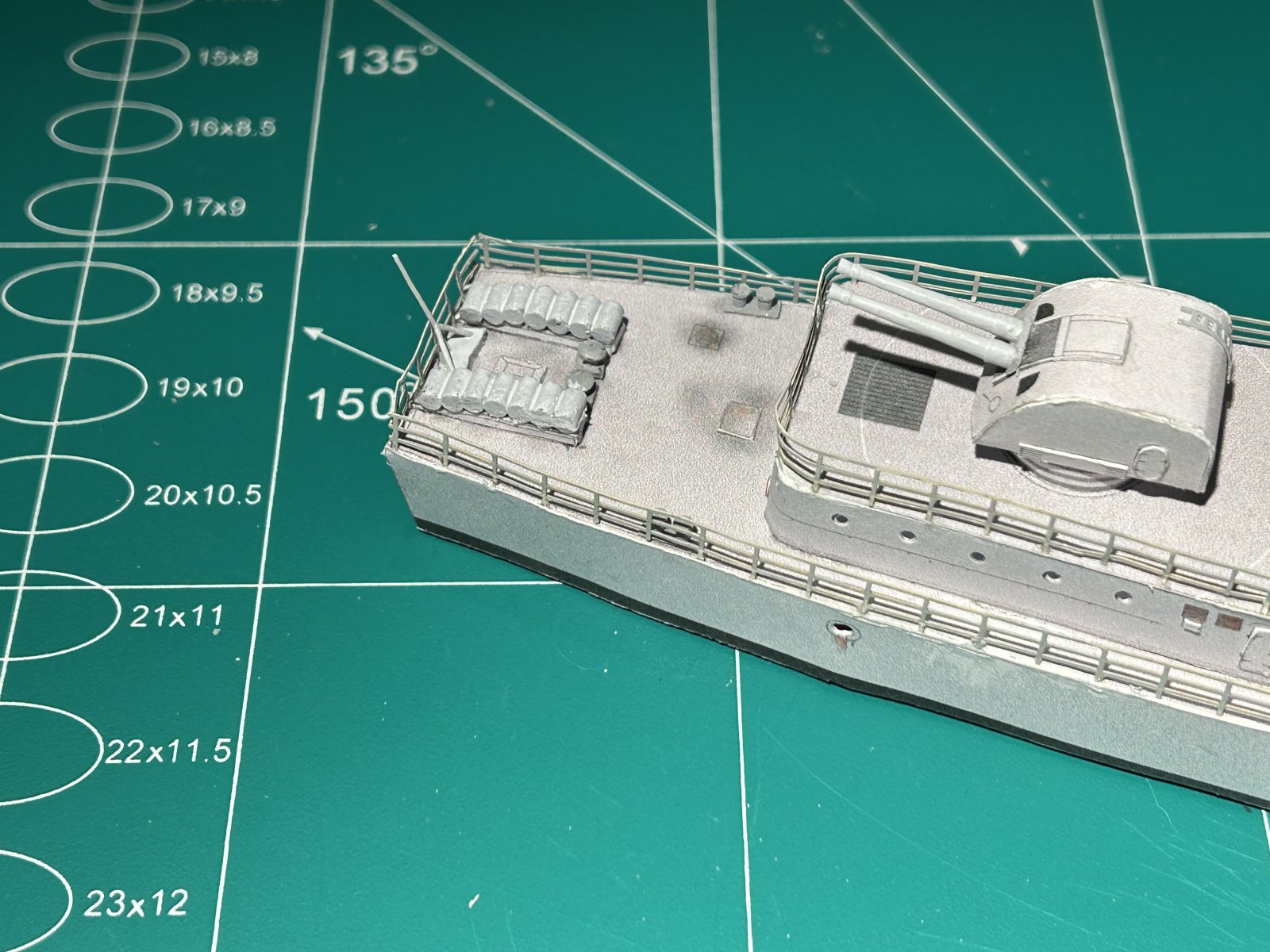

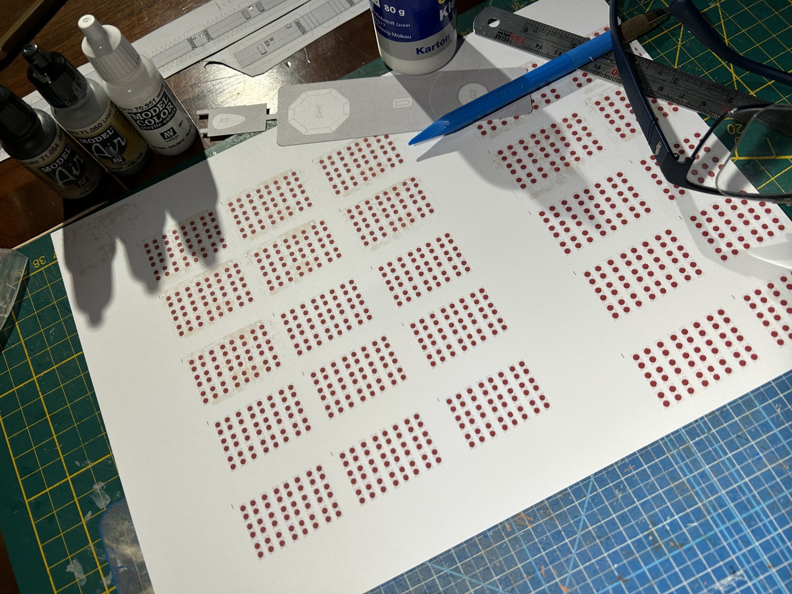

De delen nog verrijkt met rode cirkels van papier voor wat volgens mij brandslangen zijn. Meteen maar een voorraadje voor de rest van de schepen. Daarna plakt het lekker weg.
IMG_7784.jpeg IMG_7787.jpeg IMG_7790.jpeg IMG_7791.jpeg IMG_7792.jpeg IMG_7789.jpeg
Voor verven van de lc ladders etc gebruik ik wit met een beetje grijs. Het is al snel te donker. De radar gaat in donkergrijs (niks is zwart in een model).

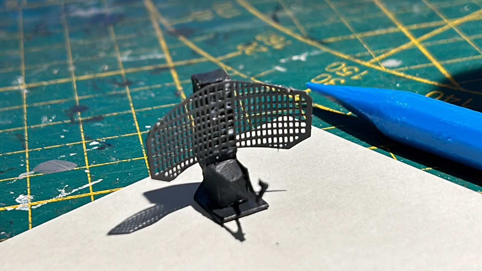

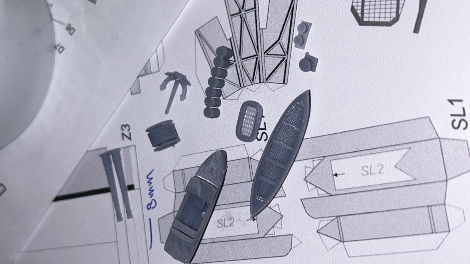

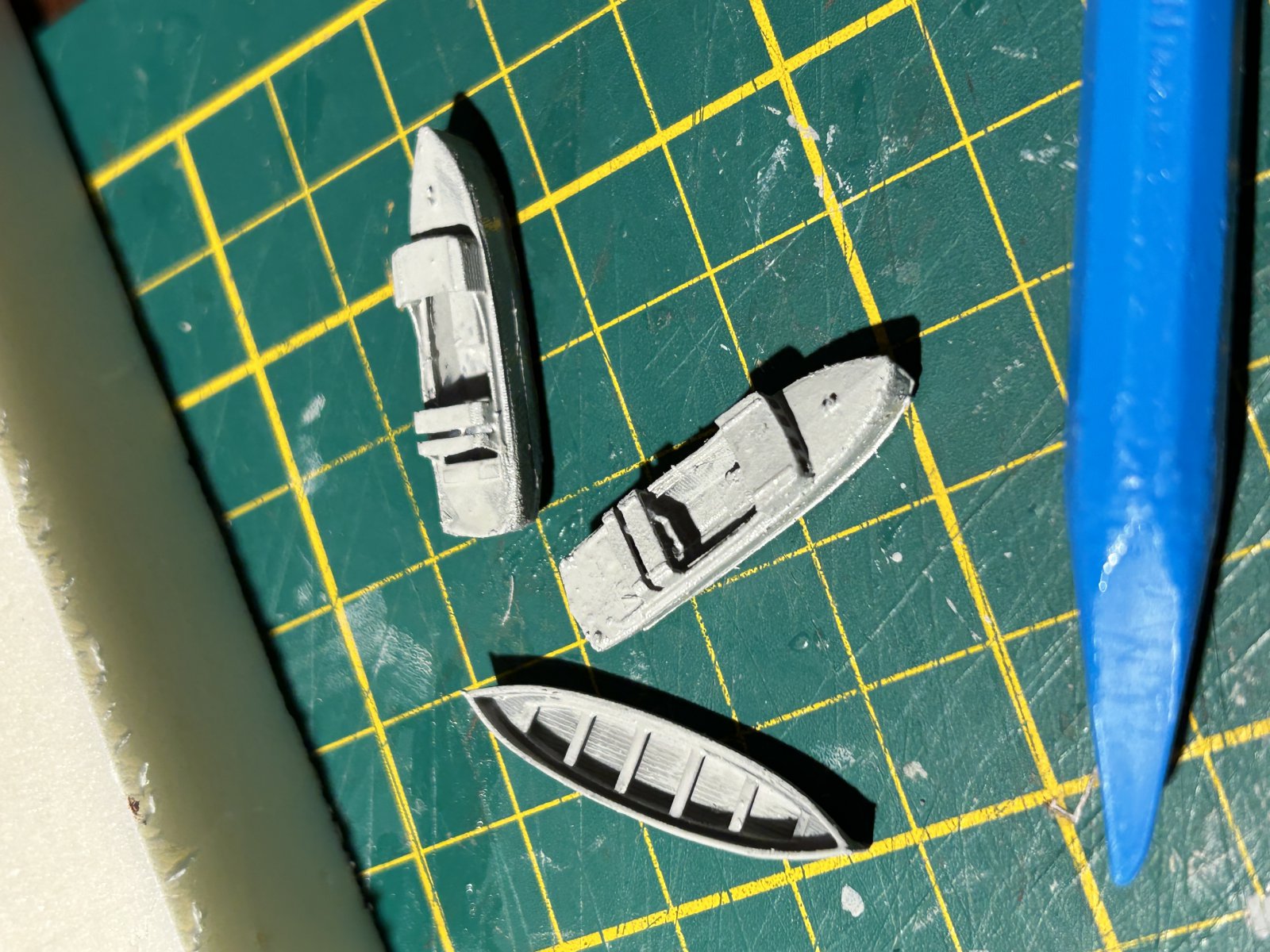

In totaal maak ik ruim 40 resin 3d onderdelen.
Dat samen met de laser cut geeft een mooi plaatje, terwijl dit toch echt een heel simpel model is (bouwtijd twee weken!)

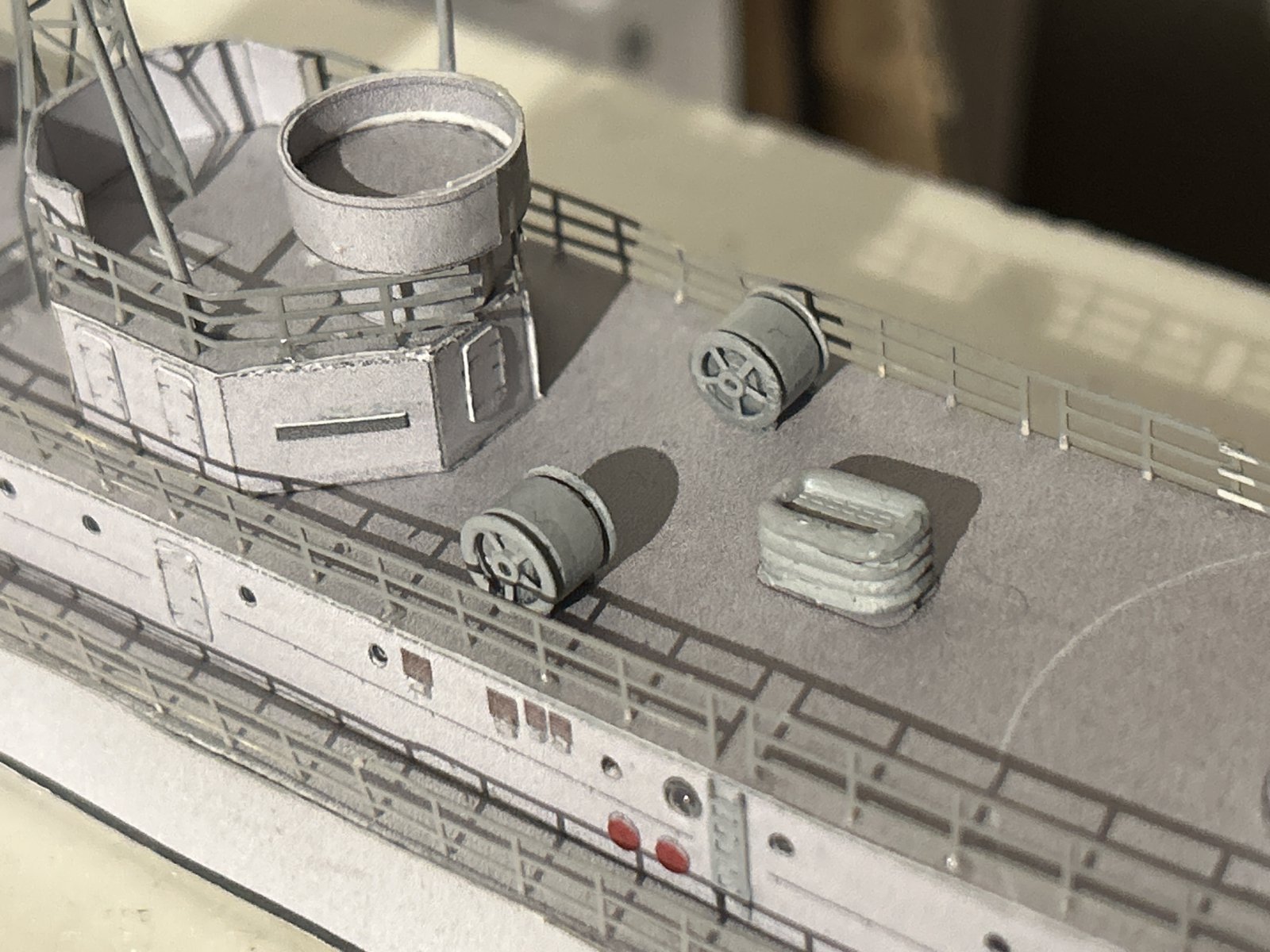

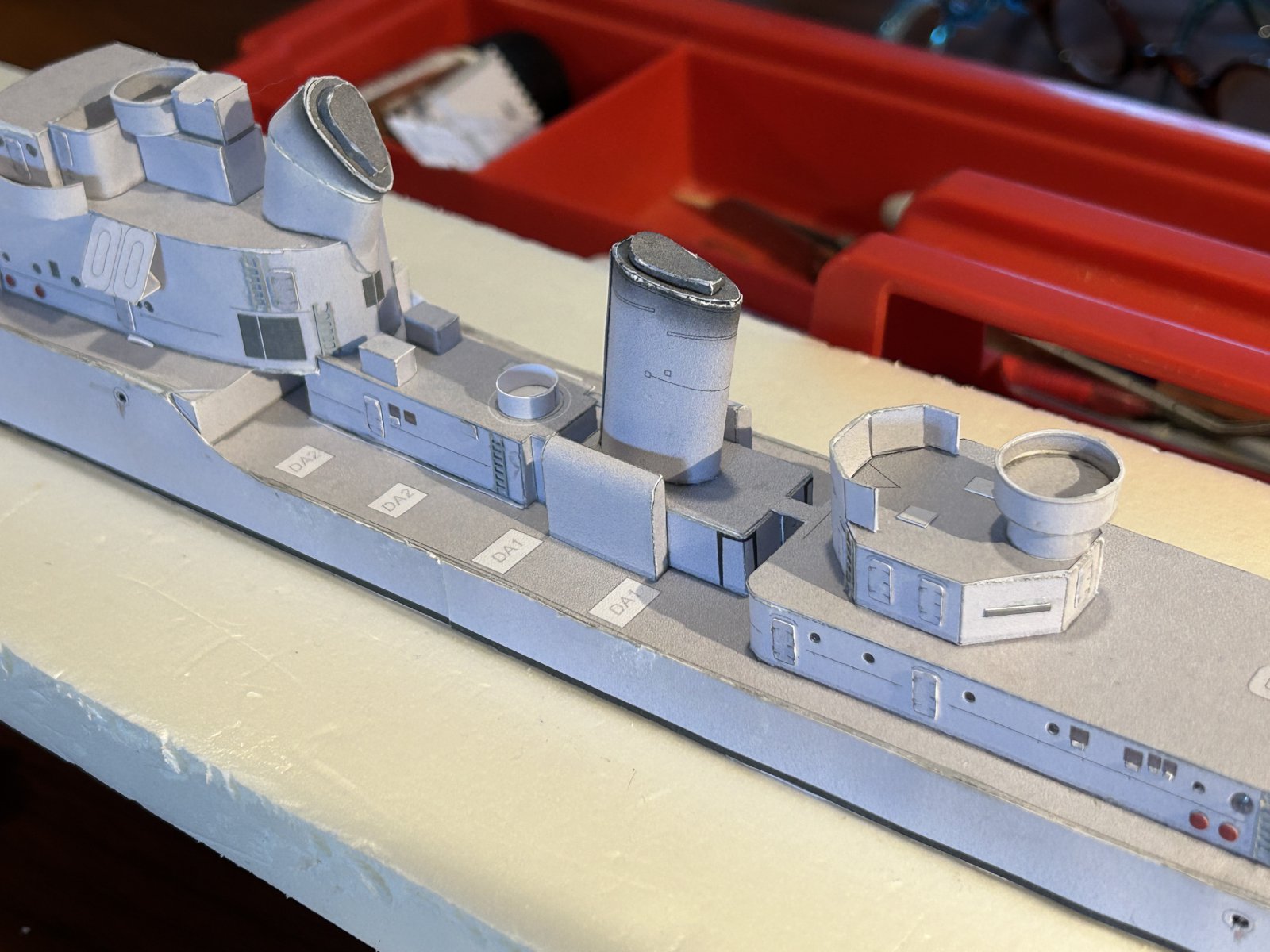

5A890BB3-DDA3-4A7A-9DB8-5AE5CAAD1425.jpeg IMG_7859.jpeg IMG_7863.jpeg 1E0F868C-4392-4C7F-BBC2-4CF194F47FD4.jpeg 314B3DF5-32C1-482A-A439-CC177C6AAFB7.jpeg IMG_7871.jpeg IMG_7873.jpeg IMG_7874.jpeg IMG_7875.jpeg

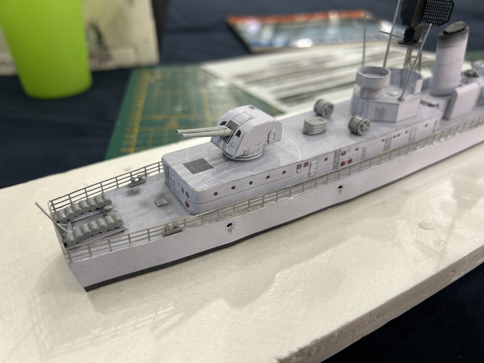

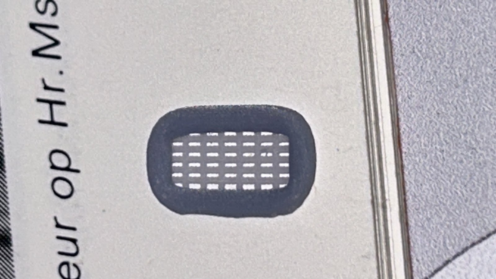

image.jpg Op de beurs in Goed zette ik bijna alle railing er op. Helaas bleek ik niet alles uitgeprint te hebben. En sommige onderdelen herontwierp ik.
nu maar weer wachten tot de printer klaar is
meest trots ben ik op de mitrailleur, met een zeer fijne loop
Ik ben minder blij met mijn schilderwerk: eigenlijk was het lc en 3d te donker grijs vergeleken met de huid. Vastgezet in de haast om voor de beurs klaar te zujn. Toch maar herschilderd, maar dat is gevaarlijk want je wil het papier niet raken.
Sowieso is het schip iets te flets, waarschijnlijk door mijn printer. Normaal print ik sowieso met 20 tot 40 % donkerte correctie. Belachelijk eigenlijk: waarom zou een scan en print tot zon verschil moeten leiden? En dat met hetzelfde iPrint programma van Brother zelf! Maar ook mijn renderen was iets te licht.

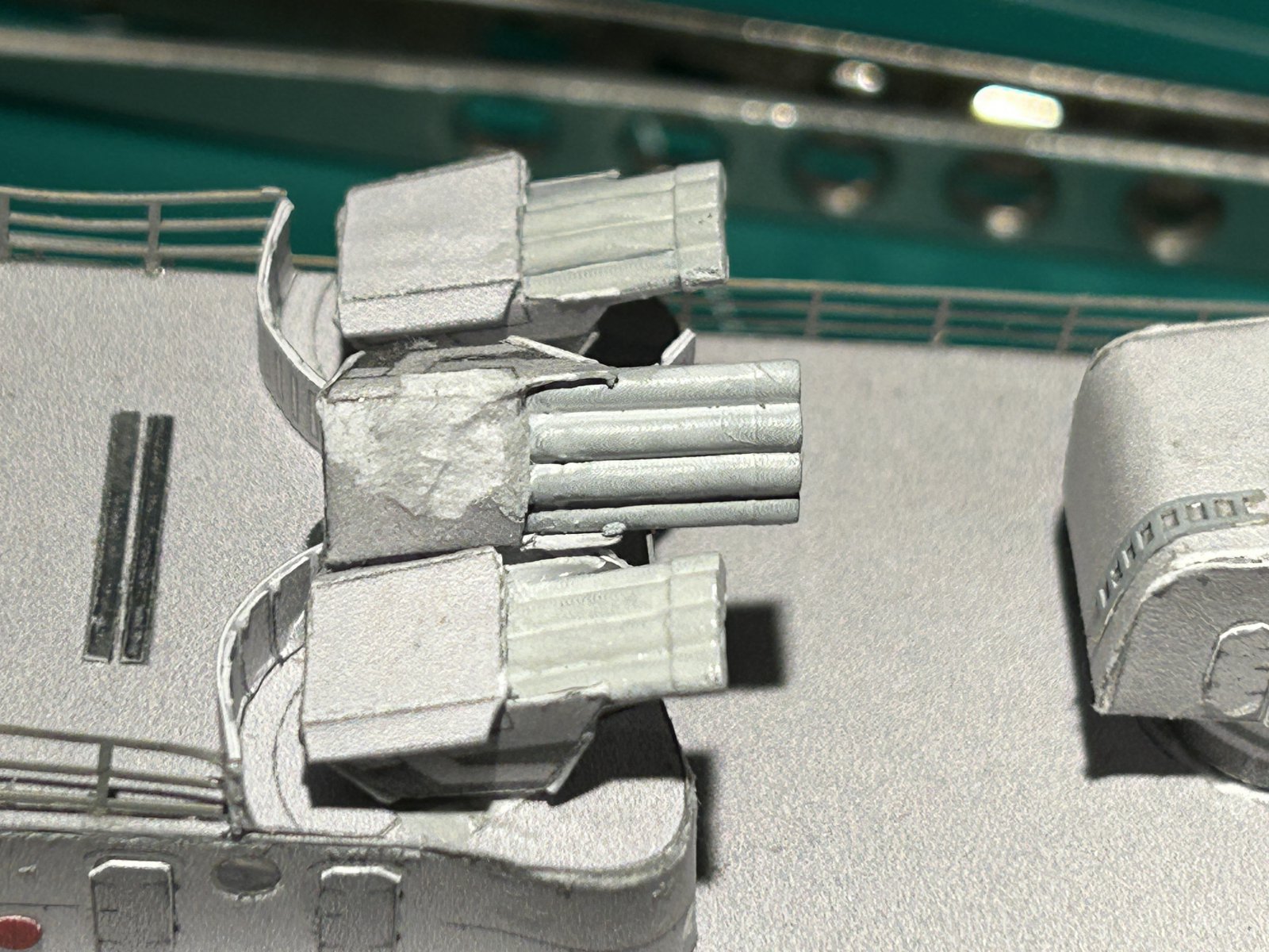

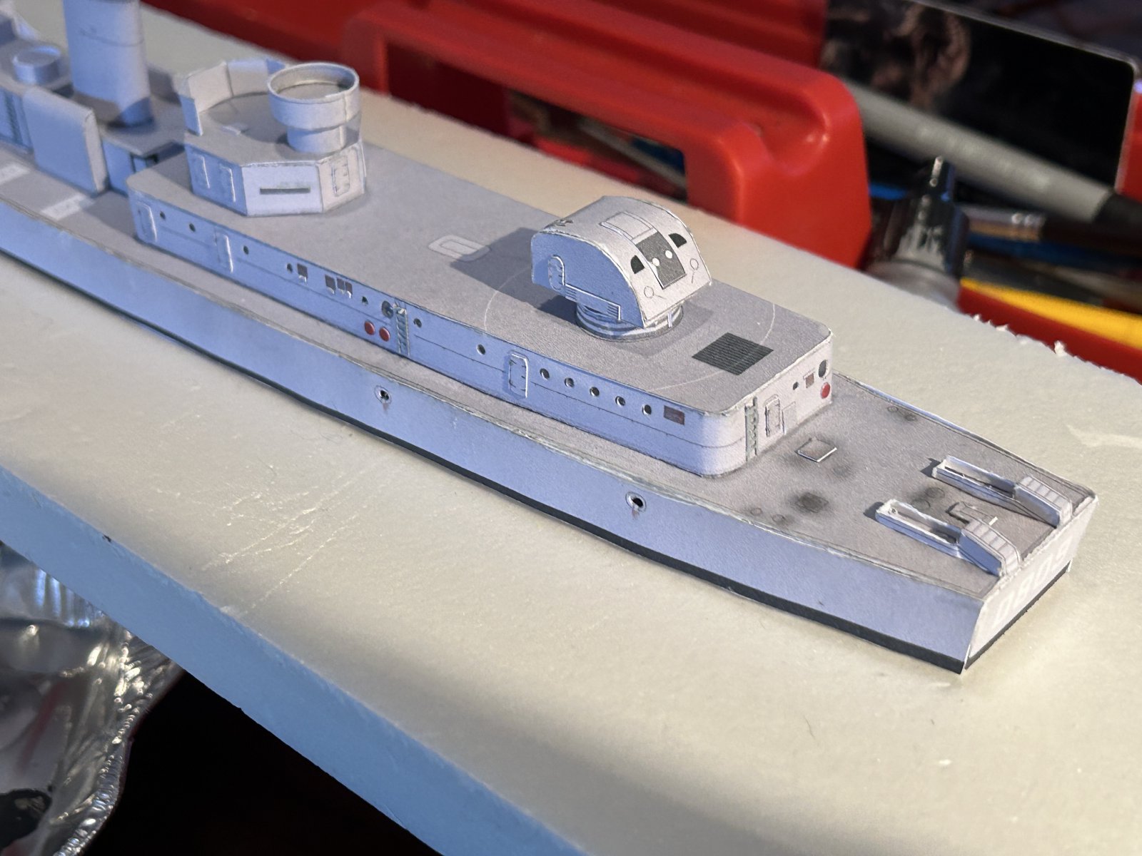

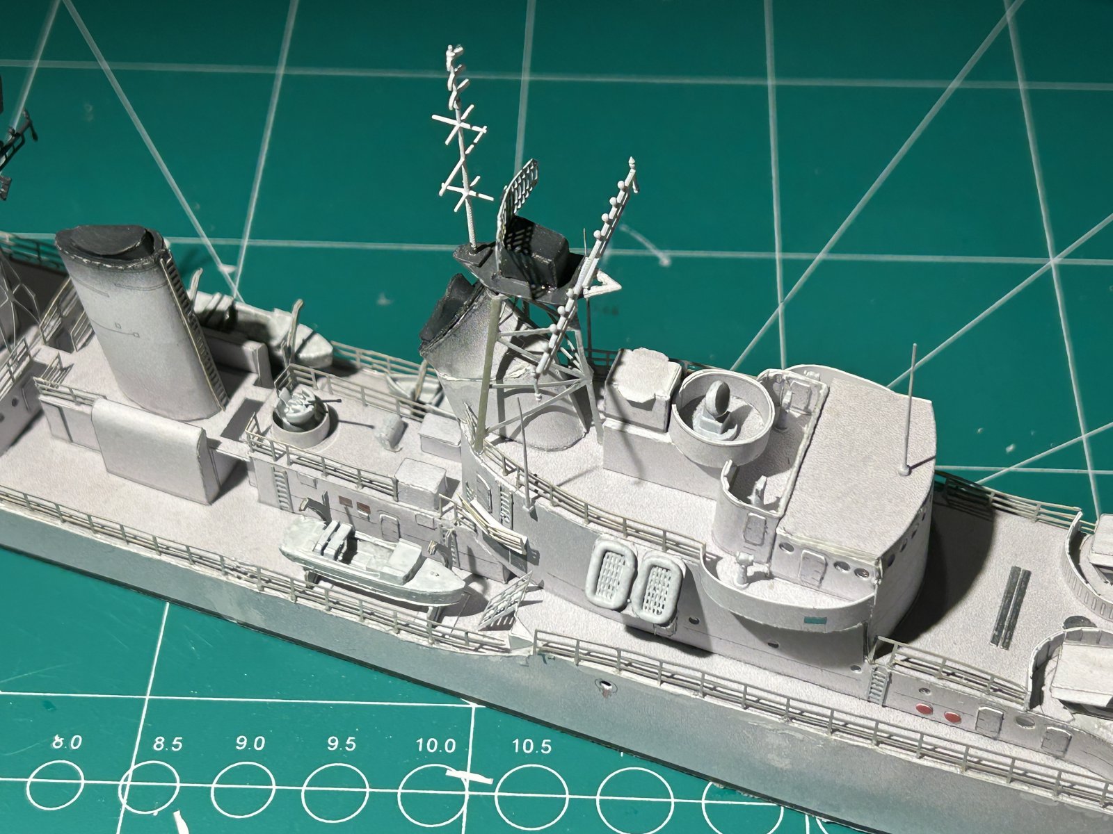

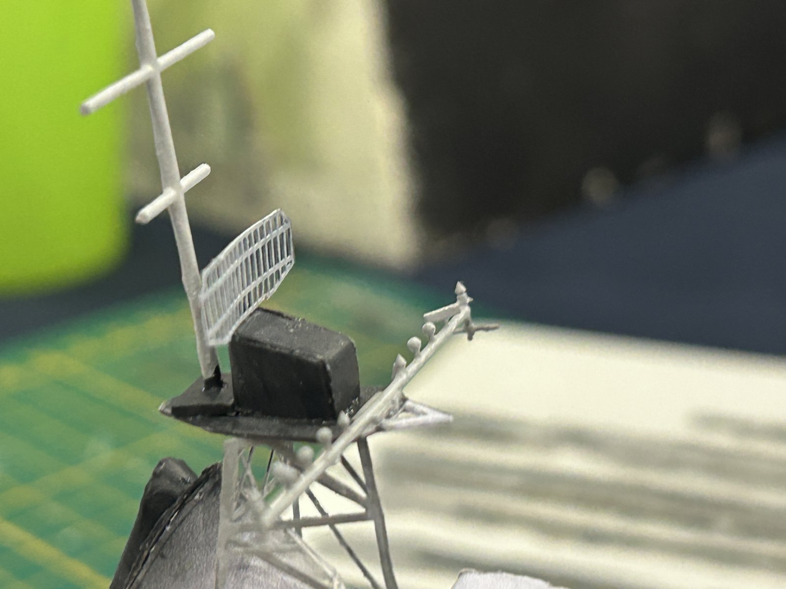

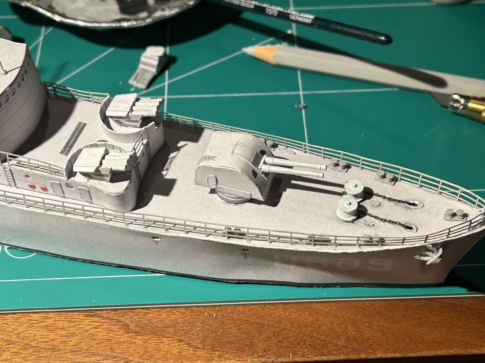

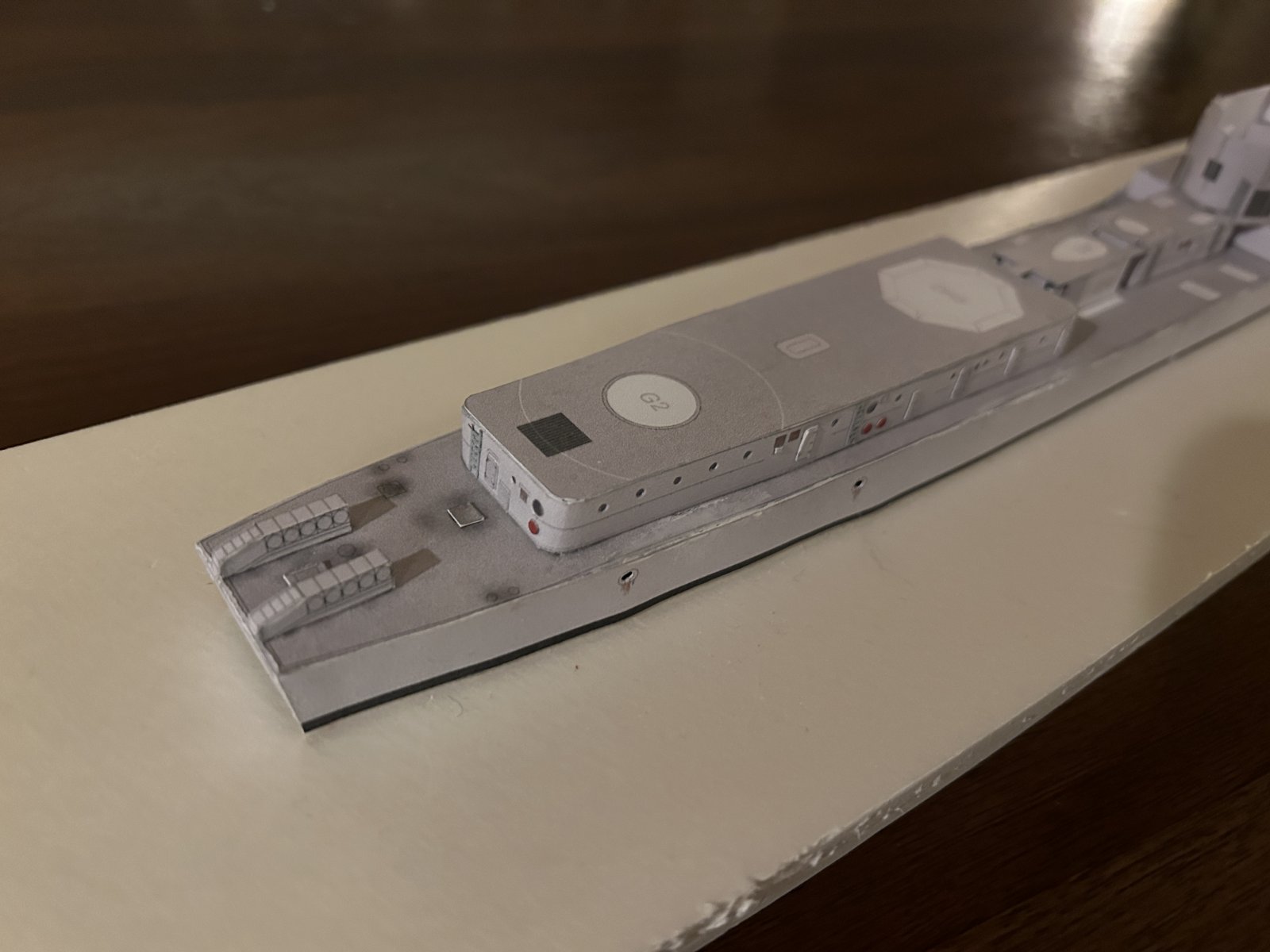

Lekker doorgewerkt. Het model is nu af. Een aantal details toegevoegd en verbeterd, met name de antennes. Ook de raketwerpers kortte ik in, dit was echt over the top.
IMG_7892.jpeg IMG_7893.jpeg IMG_7894.jpeg IMG_7895.jpeg IMG_7896.jpeg IMG_7897.jpeg
Ik maakte twee fundamentele fouten
1 ik verstevigde in de haast de boeg niet. Die kreukelt nu lekker door. Dit model hoort spanten te hebben of anderszins verstevigd. Dit kan zijn omdat het oorspronkelijk 1:450 (dacht ik) op de markt kwam.
2 ik vergat mijn kopien donkerder uit te printen en daarmee te corrigeren voor te lichte scans. Dit maakt het model wat flets en met name het contrast dek en opbouw kleinn
