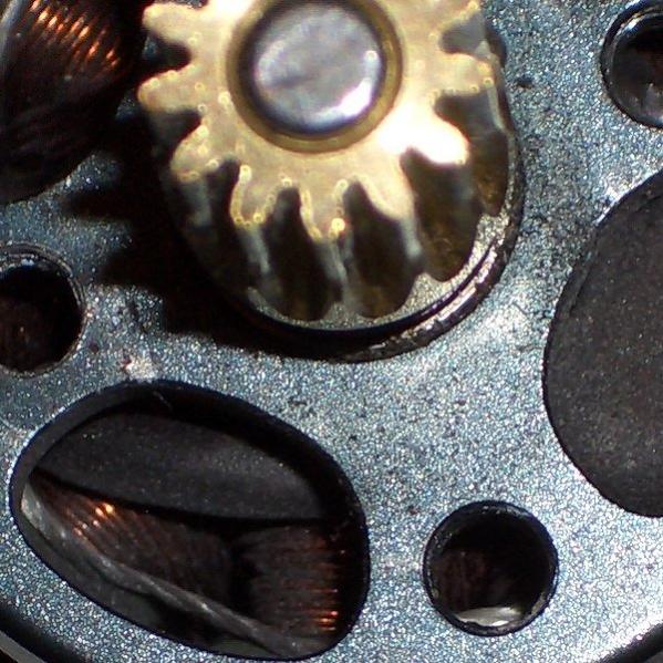

    Ik gaf vol negatief pitch om de heli omhoog te duwen.
    De heli maakte opeens stuurbewegingen die ik niet deed.
    Ik drukte naar rechts, en de heli ging rechts links heenenweerschudden
    Ik dacht hem nog wel te kunnen redden, tog niet, volgas tegen de grond.
    ( achterafgezien had ik waarschijnlijks naar voren moeten drukken, aangezien die niet naarvoor en achter schudde )
    Ik gaf gelijk de orange RX de schuld,
    volgens mij heb ik de echte boosdoener al gevonden :
    Of zijn er meer mensen die zoiets met de orange rx mee hebben gemaakt ?
    Weer wat geleerd, af en toe de servoarmpjes erafhalen, en de gears van de servos checken!
    En het word ook eens tijd om een CF frampje te halen, hopen dat ik die niet meer hoef te vervangen,
    altijd buigt ie bij waar de canopy aan vast zit.
    Het rare is dat ik ook een grijze wolk rook uit de heli zag komen,
    maar niets is verbrand, het wat het dichtste erbij in de buurt zou komen, maar ik betwijvel of dit van brand is, was de motor :
    Mischien was het een wolkje stof wat van de main gear afkwam?,
    alle tandjes lagen netjes in de canopy, die waren inelkgeval niet tot poeder vermalen.
    waar zou dat stof / rook dan vandaan kunnen komen?
    Ik heb alles bekeken, en nergens iets kunnen vinden.
    Inelkgeval balen dat ik nu een quark + s9257 voor niets heb liggen,
    en een portie leedvermaak voor jullie.

    De wikkelingen van de motor zien er verbrand uit. Vooral de de elkaar gedraaide draden in de motor. De lak op de draden behoort te glanzen.

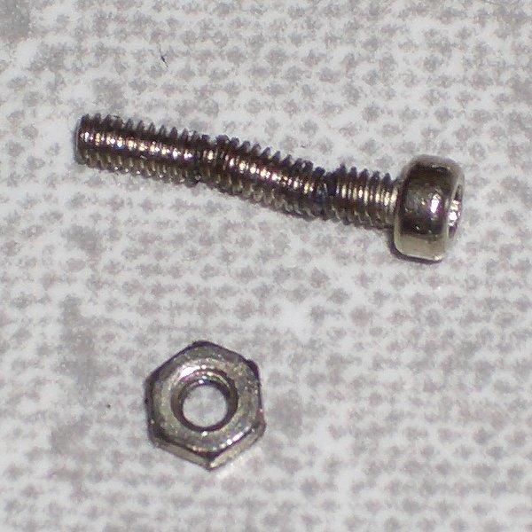

    Dat de schroefjes nog heel waren klopt niet helemaal :
    Dit kan ook gewoon door het vliegen komen, dat deze eraan gaat, de crash hielp ook wel natuurlijk.
  18. Student
    5 jan 2008
    15.936
    Jezusbout van de kop/tandwiel?
    Dan heeft ie stiekem een stevige oplazer gehad...
    En tijdens het vliegen gaat dat niet kapot hoor ;-)
    Je zou schrikken als je zo'n bout doorrekent, als je ziet hoeveel kracht er nodig is om een bout zo kapot te krijgen
    Alleen als de bout een beetje ruimte in het gat heeft, en bv de kop een beetje heen en weer kan kan dit tijdens vlucht gebeuren...

    Van de kop was deze.
    Kost tog weer minimaal 70 pleuro, en crashen ga ik er tog mee, aangezien ik invert ga oefenen met deze heli.
