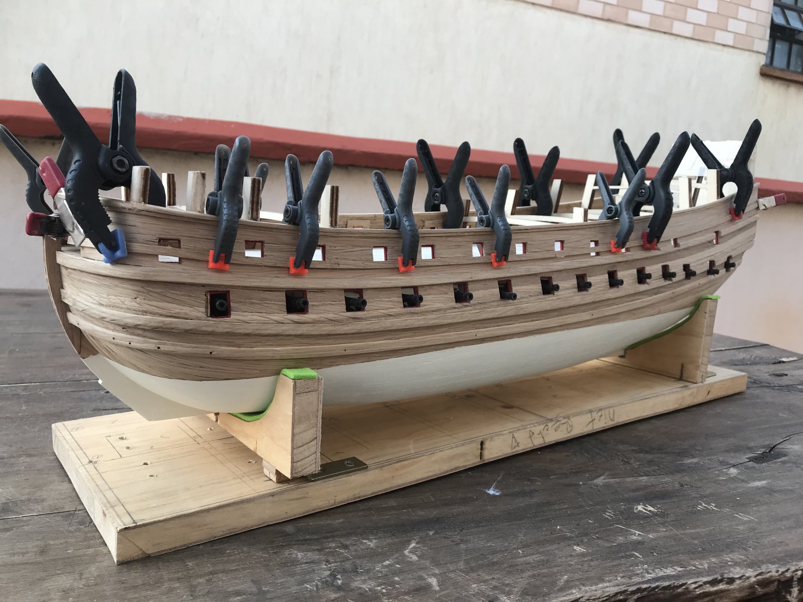

    dit is een van de belangrijkste tools van de hele bouw: de werkplank.
    in de life cycle van het model veranderd de plank een paar keer :
    De eerste versie is wanneer je de spanten en de kiel in een 90 graden hoek wilt krijgen.
    In deze versie leg je de kiel, en doe je de beplanking tot je zo ongeveer 75% gedaan hebt (de beplanking gaat nu interfereren met de plank).
    Je legt nu het model op z'n kop (wellicht steunend in de plank) en je sluit de beplanking van de romp.

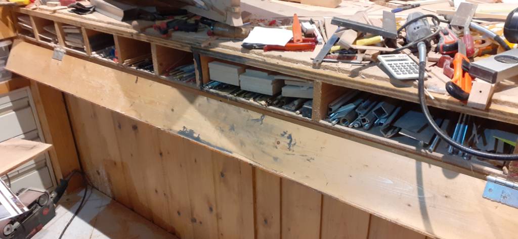

    gebruikt: plank, hoekijzers, lego/duplo blokjes en een geo-driehoek/hoekmaat:
    Een paar voorbeelden:
    ik ben hierboven in 1,5 maand in de bouw van het model. het eerste dek ligt er al in, is geschuurd en gebeitst.
    De kanons zijn bijna klaar, en de katrollen zijn al op maat gemaakt.
    de spiegel is in zijn rudimentaire vorm in elkaar gezet.
    Nu gaan we beginnen met de beplanking:
    als je nu de boot hebt omgedraaid past de plank niet meer (er is immers geen kiel meer waar de hoekijzers omheen kunnen vallen).
    Het is nu tijd voor versie 2, de plank waar je het grootste gedeelte van de bouw gaat doen:
    2 of 3 gevormde stukken hout die haaks op de plank staan, mogelijk bekleed met vilt om het al gedane schilderwerk op de romp te beschermen:
    Ik heb hiervoor dezelfde plank gebruikt als het leggen van de kiel, de hoekijzers weg gehaald, en de gevormde stukken hout (gemaakt met als model de afval uitsnij-modellen uit de romp). Het vilt heb ik uit de pan-beschermers uit de keuken gesneden (Ikea heeft ze in de keuken afdeling, voor weinig :))
    de komende maanden doe je alles op de bovenstaande plank, dus enige accuratesse voor deze plank is wel op z'n plaats.
    wat je nu precies doet betaald zichzelf later terug :)

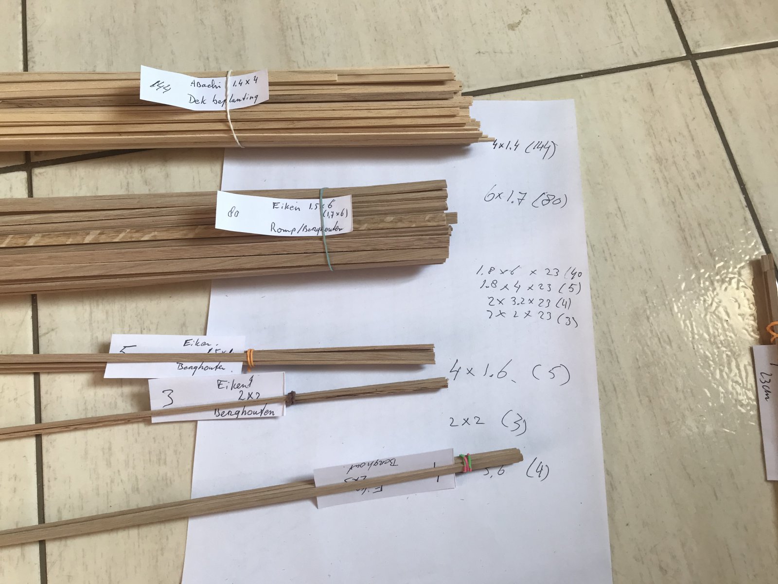

    IMG_9052[1].JPG een simpel dingetje dat mij veel zoekwerk heeft gescheeld:
    meet alle plankjes na met een (digitale) schuifmaat, en match deze sets met de 'inhoudsopgave' van de doos.
    hiermee voorkom je een hoop gezeik, twijvels, en gokwerk achteraf:
    wat je in de notities ziet:
    Aantal latjes : '3'
    dikte: '2*2'
    bestemming (BB) Berghouten

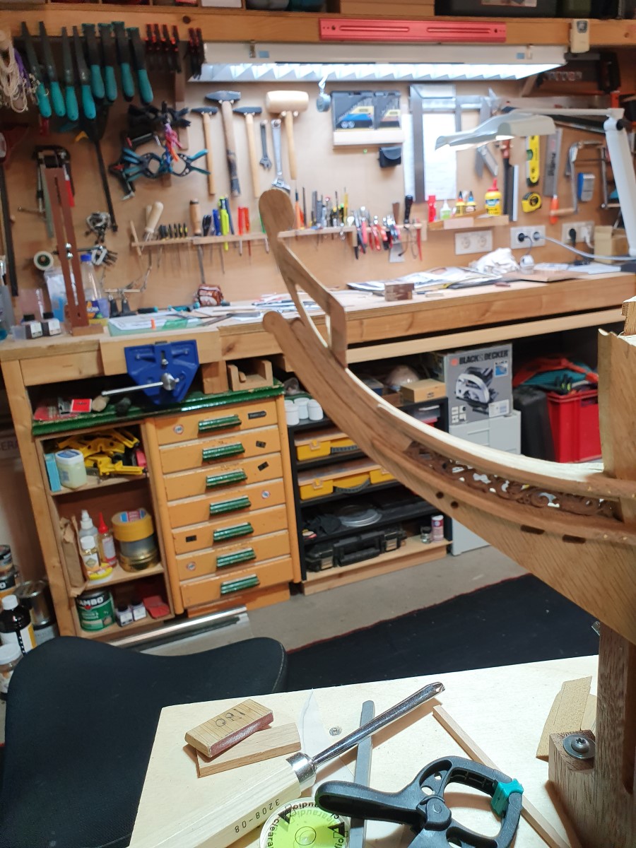

    Altijd wel blij geweest met de opslag van van alles en nog wat direct onder de bouwplank. 20201104_170012.jpeg 20201104_170024.jpeg

    ow deze ga ik jatten, wat laatjes onder de werkbank ! goed idee \!

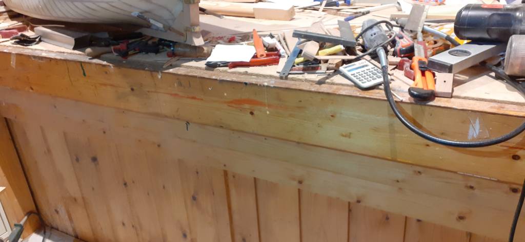

  6. Hoosterw

    daar zou ik niet kunnen werken :eek:
    (mag ik toch wel zeggen?)

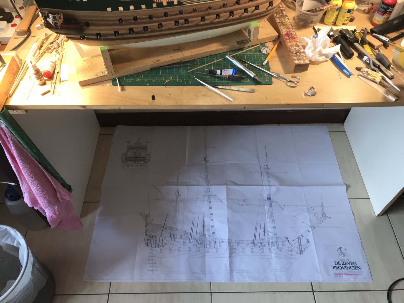

    Ik heb onder het blad van de werkbank een lade met het tekenwerk. (Afgekeken van iemand op een ander forum.)
    Hij is zo diep als het werkblad en ruim 1.40 breed. Kan mooi een halve A0 in.
    Werkt heel handig vindt ik. Altijd alles uit de weg en toch bij de hand.

    Dat lost mijn probleem met tekeningen op !
    Ik heb nu een whiteboard waar ik ze op vast plak, en die ik de hele tijd door de kamer heen sleep.
    En de andere tekeningen liggen gevouwen op de printer ....
    Dit is een betere oplossing.

    Darn, met dit formaat (Kolderstok) tekeningen past dat niet :-(
    Nou maar de keuze maken, half A0 , maar dan Portrait of Landscape
    Maar even wat over piekeren...

    Ik heb ze door midden gedaan. Vandaar half A0. Maar goed ik heb geen overzichtstekening zoals die, met tuigage en alles.
    Je zult ze dubbel moeten vouwen

    Gelukkig mag je hier alles zeggen, als je er maar geen cartoon van maakt want dat schijnt tegenwoordig hier en daar tot vreemde acties te leiden.
    De volgende keer maak ik er weer een Facebook foto van (daar staan meestal alleen leuke en mooie dingen).
    Het ziet er inderdaad niet helemaal jofel uit. Ik heb voor ik met een bootje begon min of meer alles met een stoomcleaner schoongemaakt. Dus toen glom het nog.
    M'n bouwhok staat gelukkig een meter of 10 van het woonhuis, dus heeft er verder niemand last van.
    Maar vooruit, ik zal de last op me nemen
