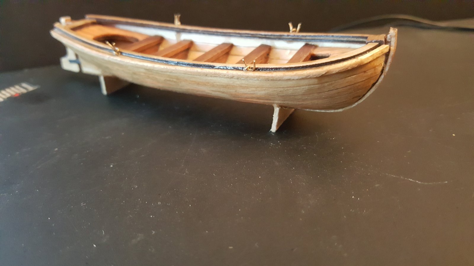

  7. boris279
    boris279
    10 jun 2014
    594
    J
    mooi sloepje geworden, ziet er goed uit,
    vraag me alleen af "is het roerblad niet een beetje aan de dikke kant ? althans zo komt het tot mij over,
    maar misschien zie ik het ook verkeert.
  8. TIMBERWOLF
    12.570
    schitternd mooi gemaakt op zon kleine schaal

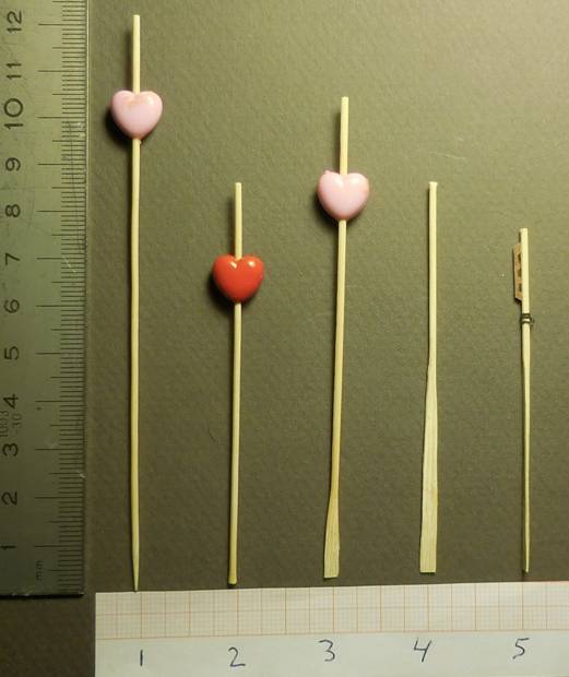

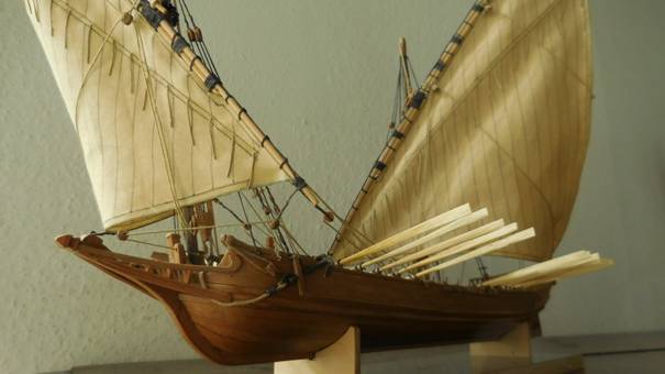

  9. Constant Willems
    Constant Willems
    19 jun 2014
    406
    Het is eens gelukt om mooie riemen te maken van een coctailprikker die ik plette aan één kant. Die prikker moet wel van hout zijn en niet van bamboe. Je snijdt eerst de punt er af. Dan leg je het uiteinde op een aambeeldje en slaat er voorzichtig op met een hamer. Als je ziet dat de vezels uit elkaar gaan doe je er houtlijm op. Na droging ga je weer verder en misschien moet er dan weer eens houtlijm op.
    Aan het eind heb je dan een mooi “uitgesmeed” blad dat je kunt vijlen of knippen in de juiste vorm.
    Op de afbeelding nr 5 zie je het resultaat voor een galeiriem. . upload_2018-12-31_9-55-46.jpg
    Een galeotta.
    Constant

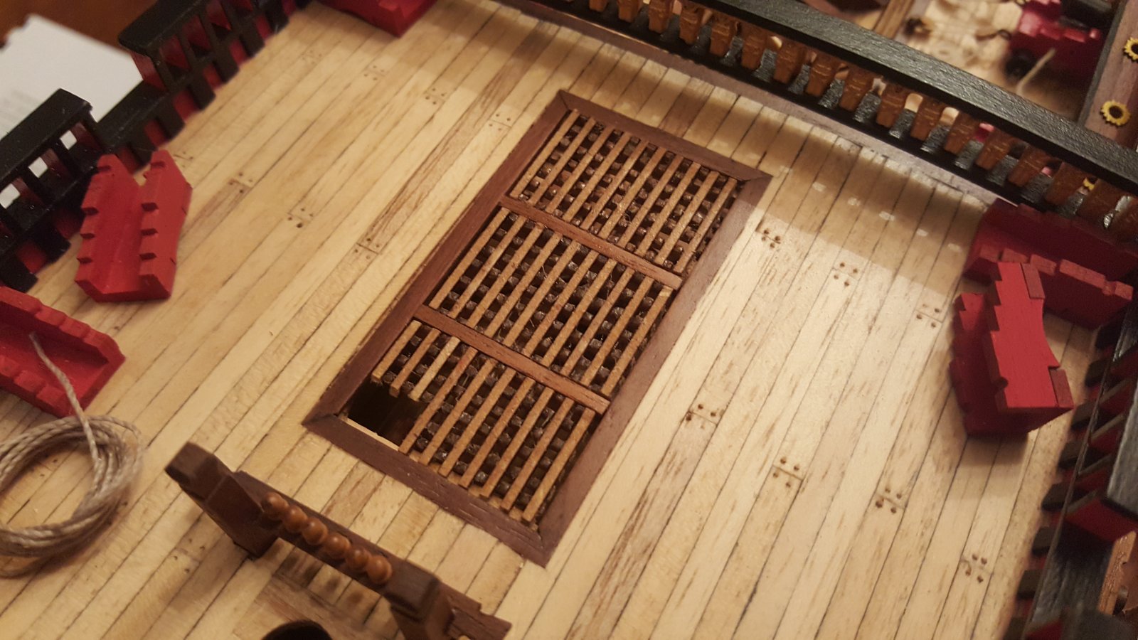

  14. Hans Groenenberg
    6.063

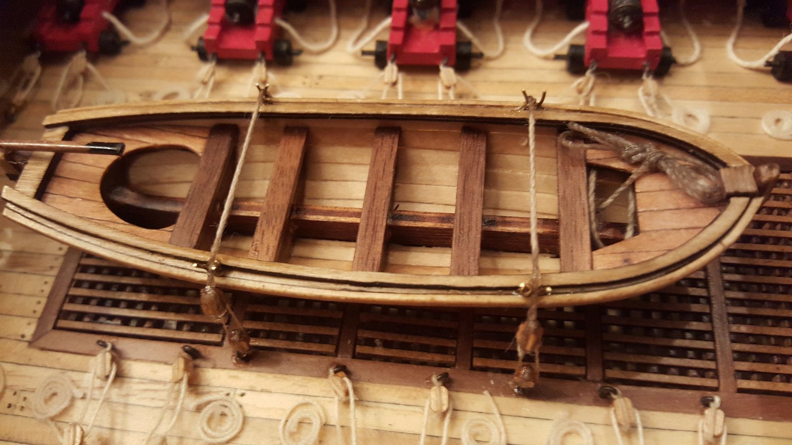

    Mijn eerste bericht in 2019. De roosters in het bakdek zijn gemaakt. In het voorste rooster is de uitsparing gemaakt om straks te beleggen op de knecht hieronder. Voor de toekomstige bouwer is het raadzaam om de breedte van het rooster op een vertanding van de latjes te laten uitkomen. Ik heb het gat iets te breed gemaakt naar mijn zin. 20190105_174134.jpg
    Janmaat, pietsan, TIMBERWOLF en 3 anderen vinden dit leuk.
  15. Pingu57
    8.176
    Dat is anders wel een heel mooi luik geworden Hans:beer:
  16. TIMBERWOLF
    12.570
    vind ik ook
  17. Jaques
    5.718
    Ziet er strak uit Hans:)

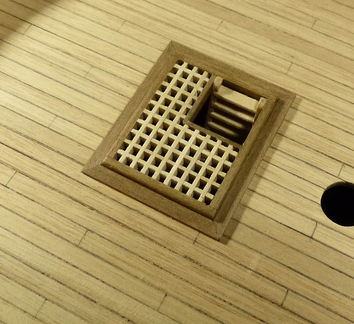

  18. pietsan
    8.192
    Hans, als je het gat in je rooster iets te breed vind, dan kun je dat nog iets verkleinen door er een lijst in te maken, dat doe ik zowiezo altijd voor een mooie afwerking. De lijst in het trapgat op de foto is maar één mm dik, maar die kan je ook bijv. 1,5 of 2 mm maken waarmee je dan dus ook gat zelf wat kleiner maakt,

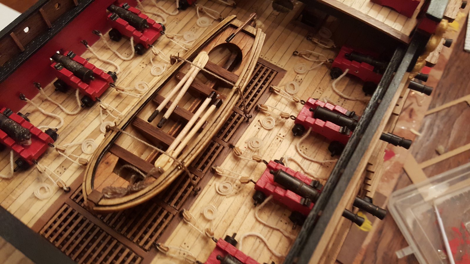

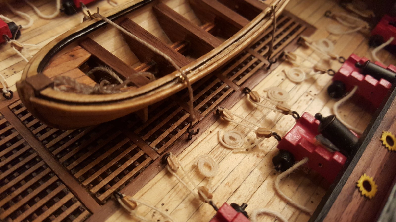

  19. Hans Groenenberg
    6.063
    De sloep is definitief geplaatst op het rooster in de kuil. De sloep is geplaatst op z.g.n. bootsklampen. De sloep is vastgezet met touw (krabbers) Aan de ene kant is een haak gemaakt die om een oog zijn gehaakt. Aan de andere kant zijn blokken aangebracht. 20190106_141019.jpg 20190106_204845.jpg 20190106_204832.jpg 20190106_211511.jpg
    janzwart, pietsan, Pingu57 en 4 anderen vinden dit leuk.
  20. Hans Groenenberg
    6.063
    Dat is wel een goed idee Piet. Ziet er netjes uit zo.
