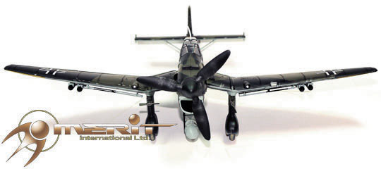

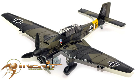

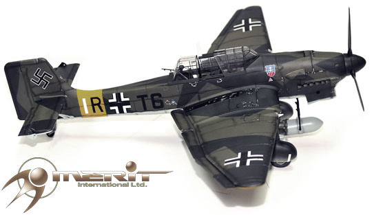

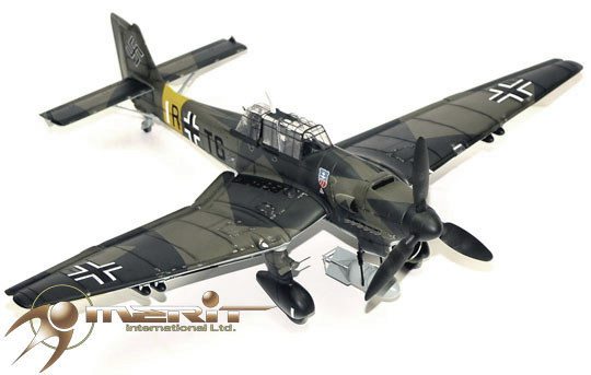

hallo hier einige bilder des juncker ju 87 zie mal die tarn farbe fieleicht kanst du etwas gebrauchen, diese bilder wurden mir von der luftwaffe abt fleigerhorst in der nahe von venlo ruber geschikt. klasse das du eine duitsche machine bauwst, da wirdt sich der droop auch drauf freuen. also mach was scheunes draus, und wir werden sehn und mach was schones. gr heinrich
Héhé men duits is niet zo goed Iemand die even vertaler kan spelen? Bovendien heel mooi afgewerkt zeg... Ik zou heel graag ook mijn groeven zo een beetje 'echter' krijgen. Maar heb geen idee hoe ik die zo krijg? mvg Edit: Denk trouwens ook dat ik even naar de hobbywinkel ga, en me een goedkoop Niveau 1 kitje aanschaf van Revell. En daar wat begin méé te oefenen
