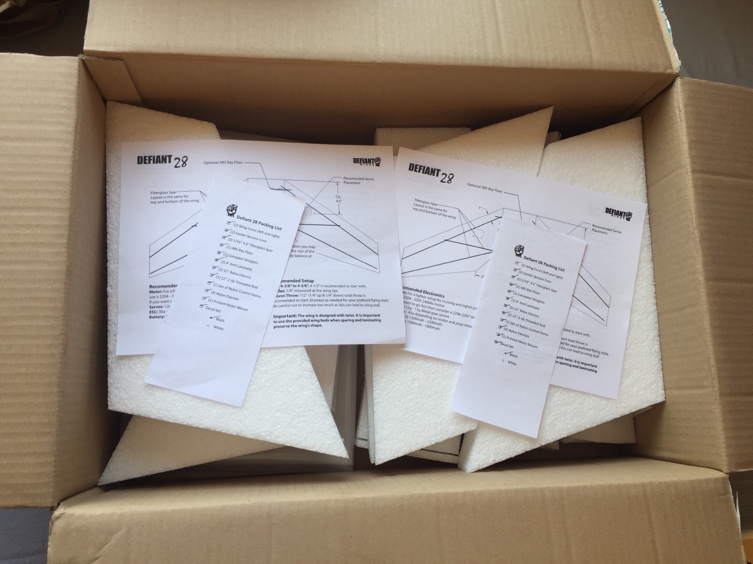

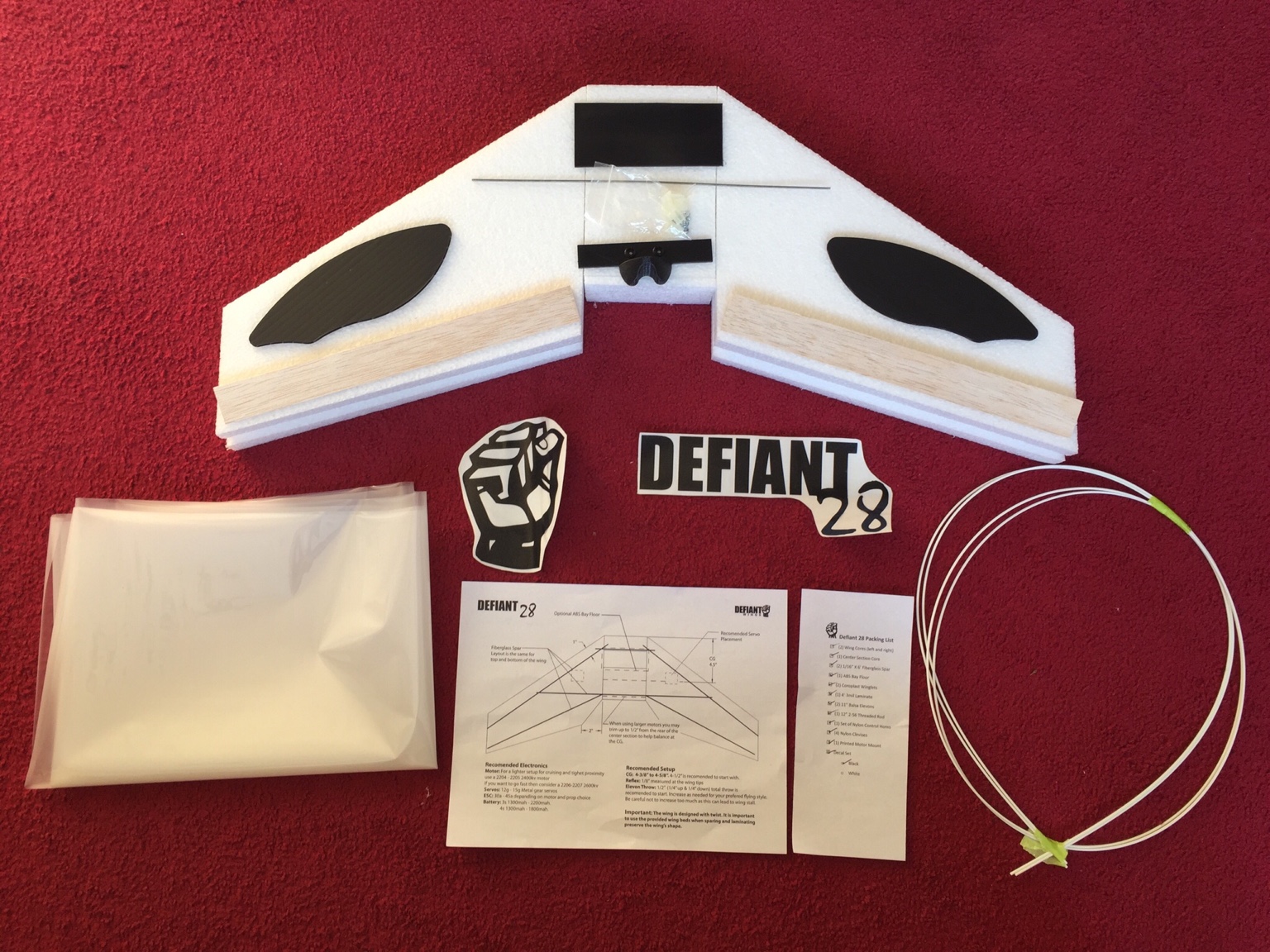

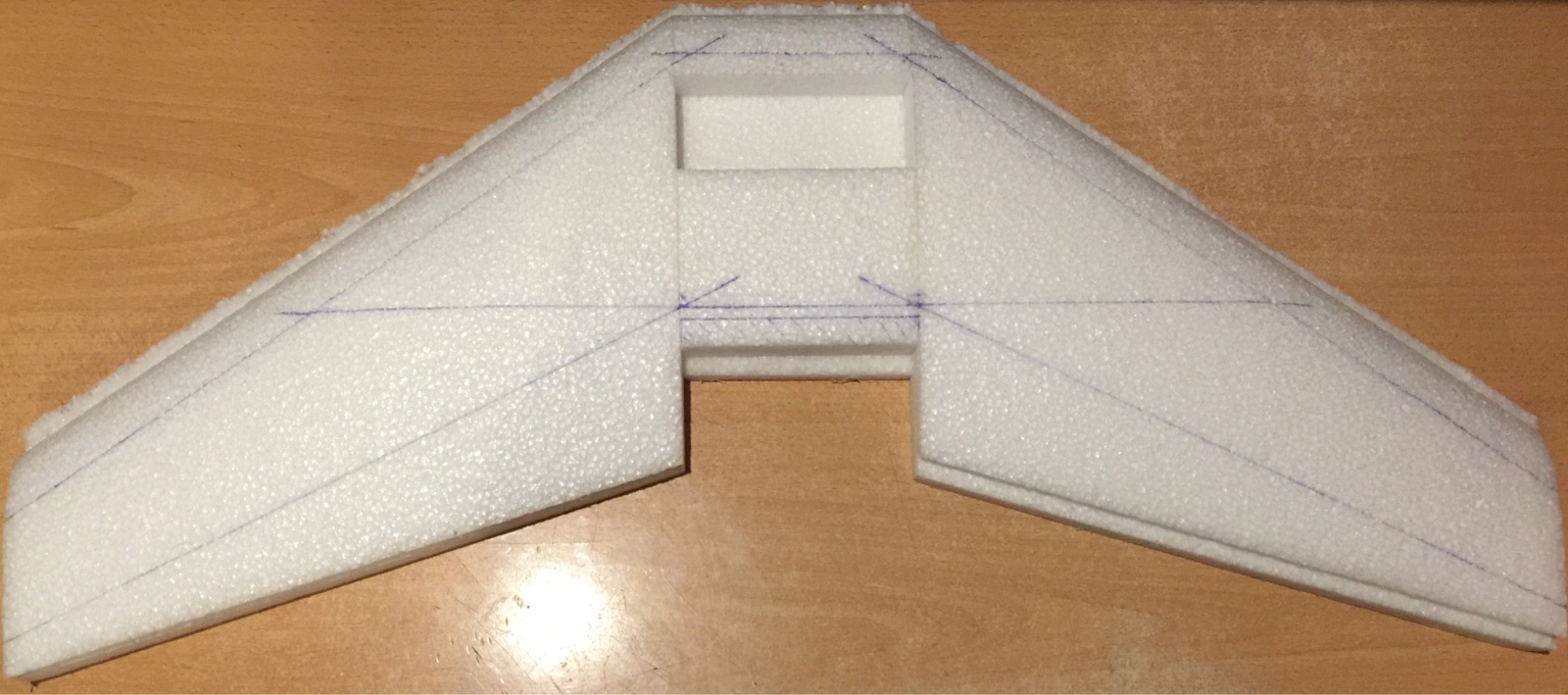

Hallo allemaal. Ik heb met een aantal mensen een Defiant 28” uit de USA over laten komen en ben inmiddels begonnen met de bouw ervan. Het is een 28” mini fpv wing die vliegt op een typische quad setup gemaakt van EPP. Wat zit erbij: 2x vleugel (L&R) 1x midden stuk 2x balsa elevons 2x winglets 1x 3D geprinte motor steun 1x accu bodum plaat 1x staafje schroefdraad (genoeg voor 2 push rods) 1x setje roerhoorntjes 1x decal set 1x lamineer folie 2x 6ft glasvezel En een check list of alles in de doos zit en een A4tje waar op staat wat te doen en de layout van de vleugel. Eerst heb ik de 2 vleugels aan elkaar gelijmd met UHU Por. Toen de snede gemaakt voor de glasvezel spars. Daarna de glasvezel spars erin gelijmd en snachts laten drogen met gewicht erop. Binnen kort meer.
