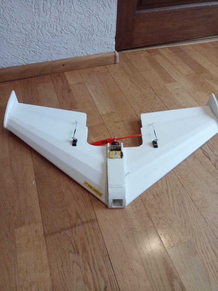

FT mini Arrow is gebouwd, bouwt opzich snel en ziet er stevig uit. middenstuk is wat breder gemaakt, zo heb je meer ruimte voor de electronica en past er een grotere motor en prop erop. Het weegt wel een stuk zwaarder dan de (all up weight) 245gram die in de spec stond, namelijk 430gram (met lipo). Statisch geeft deze setup 180Watt ipv 128Watt die in de spec staat. 80cm spanwijdte (vleugeloppervlak 16.6dm2) en 430gram zal wel vliegen, nu wachten op wat beter weer voor de maiden. Volgende stap wordt toch het foamsnijden onder de knie zien te krijgen.
vaak schrijven ze het gewicht op de specs van de kit, volledig gebouwd. maar regelmatig is dit dus zonder onderdelen die je zelf toevoegt. zoals servo's of motor etc volgens mij is 430 gram voor 80 cm spanwijdte helemaal niet zo raar.. gevoelsmatig Denk wel ff na hoe je hem op gaat gooien. in verhouding is die prop best groot, je hebt je hand zo te pakken
