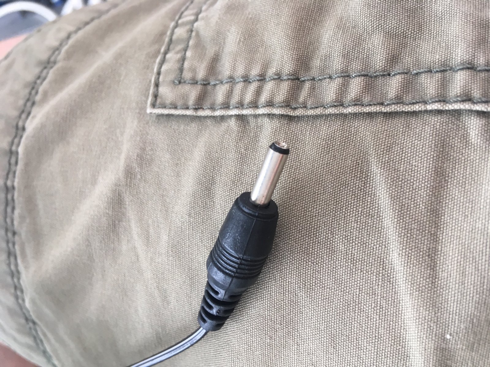

    Bij de Torro tanks kun je met de bijgeleverde lader via een verborgen aansluiting laden. De lader is eigenlijk een primitief ding. Ik wil graag laden met een delta peak lader maar nu is mijn vraag of er ook voor die laders kabeltjes zijn die een verloop hebben naar die aansluiting. Ik wil niet per laadbeurt de tank openhalen en toch wil ik optimaal laden.
    Wie heeft hier ervaring mee en welke lader gebruik je?

    Misschien helpt het om even een foto te plaatsen van de laadstekker.
    Je praat over een delta peak lader, je weet zeker dat het om een NiMh accu gaat? En weet je dan ook het soort cell (formaat en capaciteit)?

    Het gaat zeker om NiMh, 2000 mAh. In de tank zit de Tamiya stekker, die verloopt naar buiten naar het "laadconctact" waar de stekker in gaat die op de foto staat.
    Ik zoek dus een verloop naar dat laadcontact en die zie ik nog niet ergens. Ik ken al die stekkermodellen niet..... Ik weet dat je hiervan weer een aantal diktes hebt en ik ken die kruisstekker voor de verschillende formaten. Ik moet dus vanaf een goede lader die echt de accu meet, laden. Deze adaptors ondehouden niets.

    Wat is plus en min op die steker?

    Als je een elektronica onderdelenwinkel in de buurt hebt of soms ook een modelbouwwinkel kan je prima even langs gaan met je tank om te kijken of ze een passende DC connector hebben (zo heet dat ding). 2 maten zijn gangbaar 5.5/2.1 en 5.5/2.5mm Je zou met een borensetje kunnen kijken wat de binnenmaat is en met de schuifmaat de buitenmaat meten.
    Overigens zal waarschijnlijk een standaard Futaba zender laadkabel wel gaan werken, alleen even rekening houden met de plus en min.
