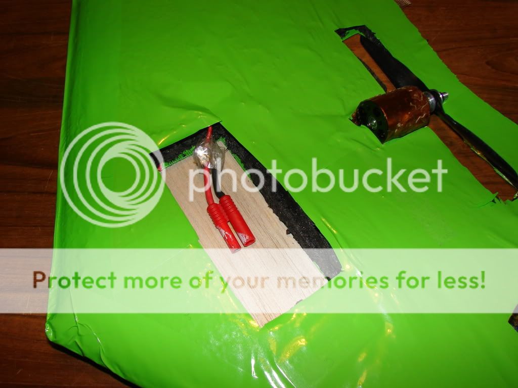

zojuist heb ik de laatste hang gelegd aan mijn delta vleugel en hij is af!!:D
:proost:
hier een paar foto,s
hier een totaal plaatje
de onderkant
accuvak
zaterdag doe ik de testvlucht en dan horen jullie meer.

er is alleen een klijn probleempje.
de uitslagen zijn omhoog best heel groot en naar beneden best klijn.
mischien komt het door de vezeltape waar ik de roeren mee heb vast gemaakt.
vezeltape is best heel stug.
maar als ik de uitslagen vergelijk met mijn twin star dan valt het best wel mee die uitslag naar beneden die best klijn is.
als ik dan de uitslag omhoog verklijn (die best heel groot was) zal het dan goed zijn?
nog een vraagje: is een delta vleugel zoals ik gemaakt heb moeilijk te bevliegen?
ps: ik heb de vleugel via een vriend gehad en die heeft hem v/d club.
grt wilbert

met de roeren zit het nog niet helemaal lekker.
ik heb alles op zijn maximum staan en hij heeft hele klijne uitslagen.
ik zou het stukje depron (zie foto) wat kunnen verstevigen dat het buigen tegen gaat of een dikkere roerdraad nemen dan zal het wel beter gaan.
grt wilbert

het probleem met de roeren is opgelost ik heb de roeren los gesneden en iets losser (maar nog steeds stevig genoeg) vast getapt nu gaan ze perfect.

dus nog even een tip voor mij even de roeruitslag wat klijner zetten want ze staan echt heel groot.
hallo
zaterdag een testvlucht gedaan *ikzelf heb niet gevlogen maar iemand waar ik altijd mee vlieg*
hij zwabert alleen vreselijk op en neer hij wil alleen maar omhoog trekken omdat het zwaartepunt helemaal niet goed ligt moet de accu een stuk naar achteren dus ik moet het accuvak naar achteren vergroten.
de roeren zijn ook 1 pot nat ze funcitoneren nog maar net goed genoeg om het boeltje vliegende te houden.
ik denk dat ik de roeren los snij en het niet met vezeltape maar met breed pakband doe.
ik denk als ik die 2 dingen heb gedaan dat hij het dan een stuk beter vliegt.
