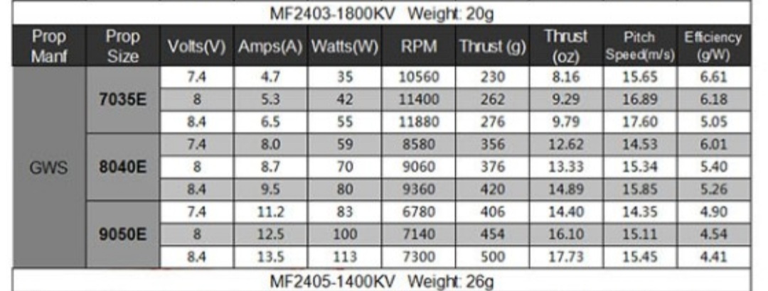

Wat zit er dan voor een prop op. Zoals gezegd een 20 grams brushles motortje 2s draait een 10x4.7 prop met 500gram stuwkracht, kan mij niet voorstellen dat dit niet (groot) genoeg is voor dit kistje .. Dit kun je toch echt wel met elkaar vergelijken... 130 spanwijdte 380 gram..
De Demoiselle heeft de originele GWS motor met een 10 x 3,5 prop, een nog grotere prop zou meer schaal zijn. Dat vliegt dus goed op ruim 8 volt. Hij zit tegen de 300 gram aan. Mijn indoorkistjes (schuimjes) zijn meestal rond de 200 gram, die vlieg ik met een 2204 motor met een 8" propje, dat lijkt mij net te weinig voor de Demoiselle. Ik heb nu ook een Fokker DR1 (crack fokker) van EPP die is 280 gram met een 2S370 en een 2205 motor 1350 KV en 9x4,7 dat vliegt prima. Deze motor zou ook een 10" prop kunnen draaien maar dat is echt overkill. Outdoor zou ik voor een 2S500 lipo kiezen, dan vlieg je net iets langer. Deze motor is helaas niet meer te koop bij Hobbyking https://hobbyking.com/nl_nl/turnigy-l2205-1350-brushless-motor-100w.html @ 250 Welke motor gebruik jij precies? Ik zou graag een 10 of 11 inch prop met lage spoed kunnen draaien met die langzame indoor schaal kistjes. Maar die 2205 zou het best goed doen op de Demoiselle denk ik. Groeten Willem
Ik vlieg met onderstaande China motor, alieexpress banggood enz. ondertussen in 3 modellen en ben er tevreden over. Sterker nog ik kom altijd weer op deze motor terug.. Hier nog een video van een (zeer) simpele proefopstelling met o.a. deze motor. Bij 11min 48 wordt er op deze motor een 1047 geschroefd waarbij hij er zo,n kleine 500 gram stuwkracht uitpoept.. en hier mijn Piper met ongeveer 70% throttle.. ook met een 1047 dus. n.b. mijn modellen van 250/270 gram kunnen net niet aan de prop hangen ermee.. Kijk anders eens op mijn youtube kanaal "sub250" Trouwens ik vlieg het liefste met een 600mah 2s accu, daarmee cruise ik makkelijk een kwartier..
