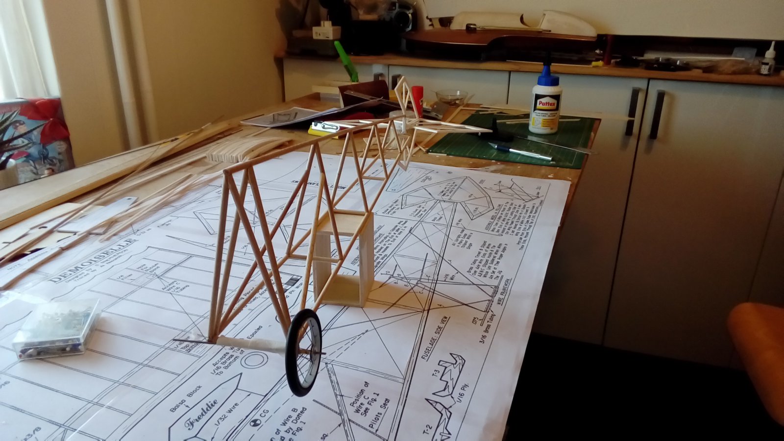

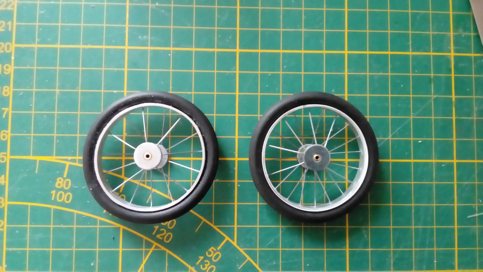

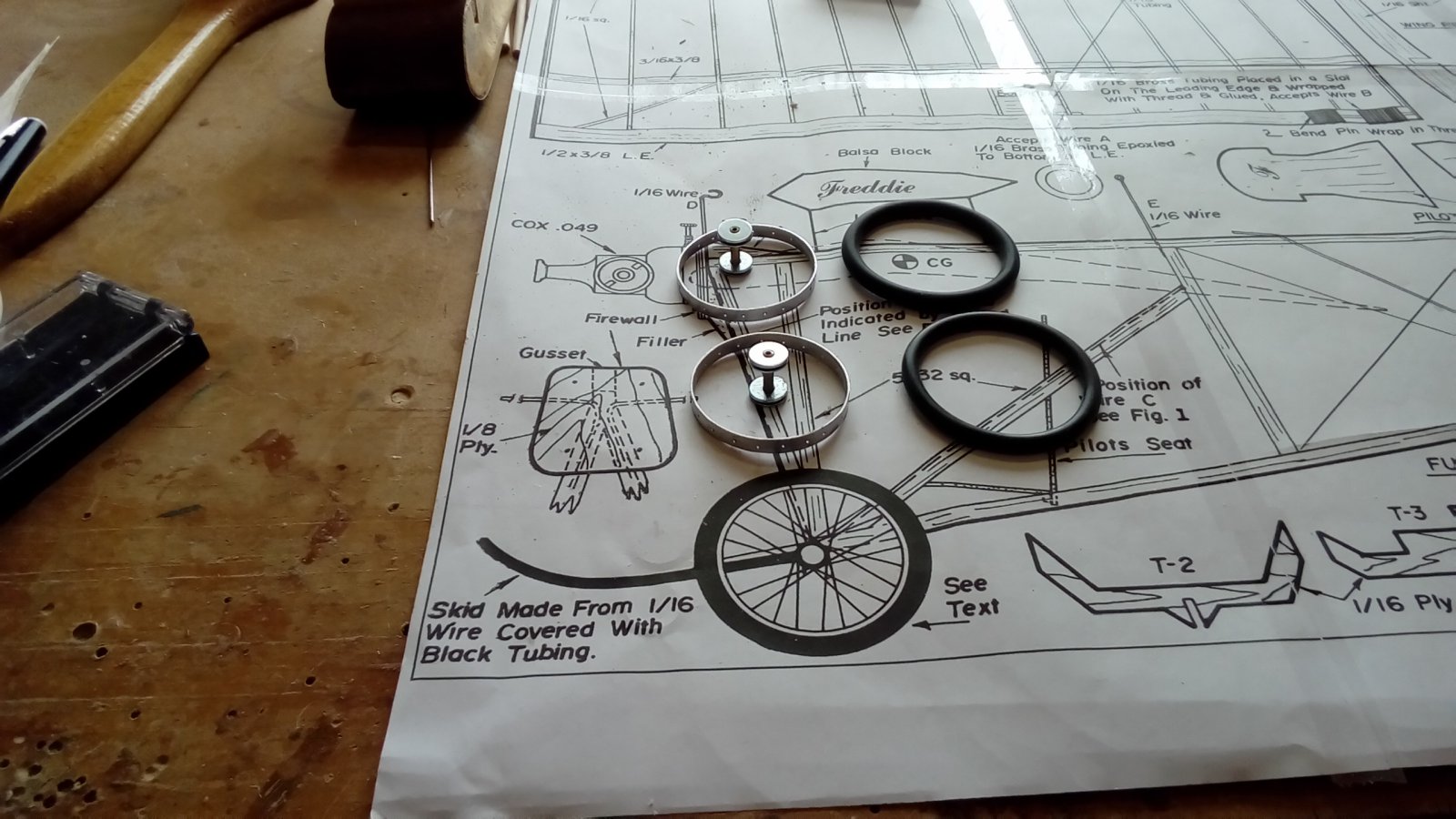

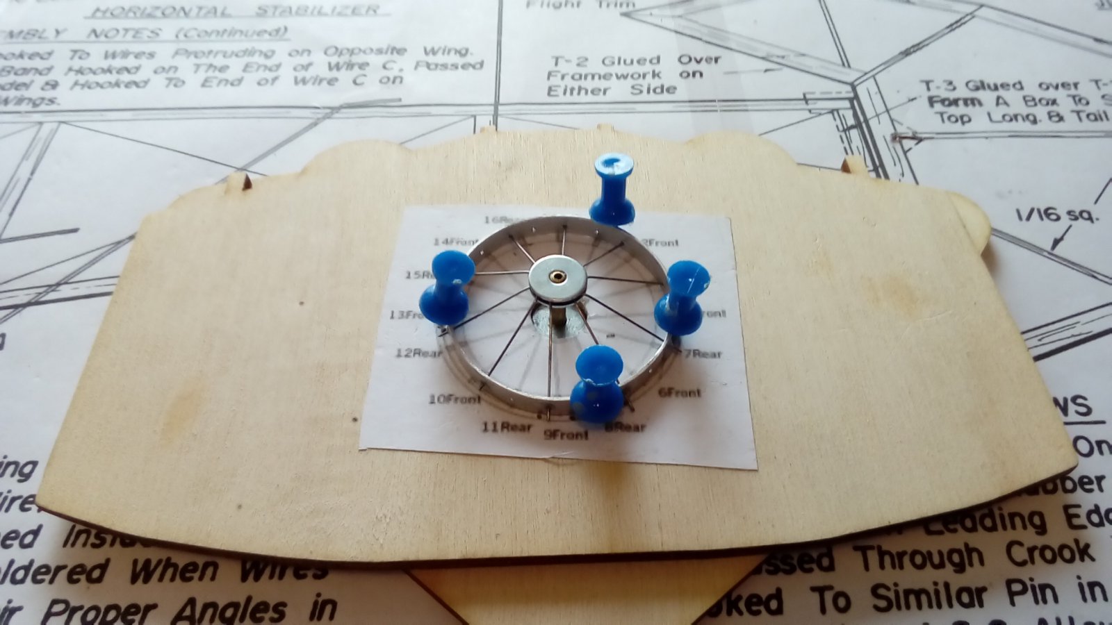

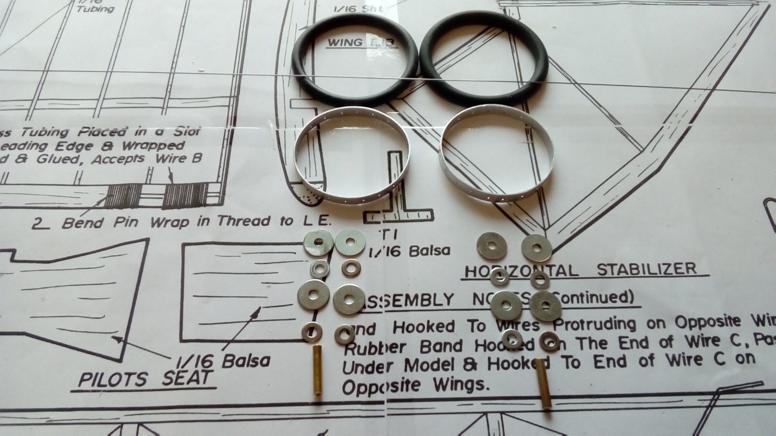

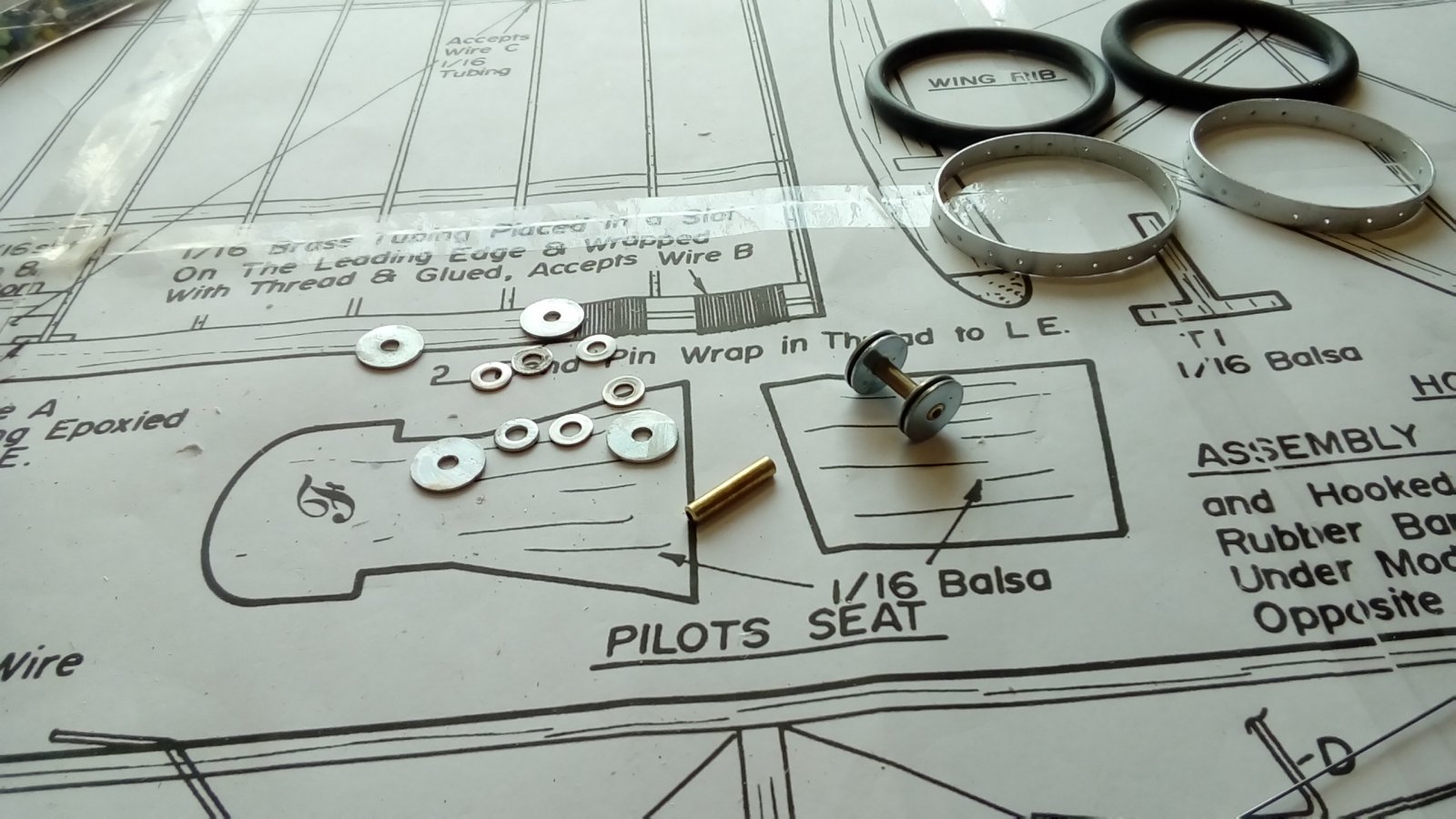

    In afwachting van een bestelling van een CO2 motortje voor de MS230 ben ik gestart met de bouw van een Demoiselle voor mijn boxer CO2 motortje.
    Om enigzins een semi schaal model te verkrijgen maar eens geprobeerd om wielen met spaken zelf te maken.
    De eerste is gereed.
    Valt best mee, kost alleen wat (vrije) tijd.
    P_20210720_172536~2.jpg IMG_20210724_153711.jpg IMG_20210724_153647.jpg P_20210724_171448.jpg P_20210724_171535.jpg

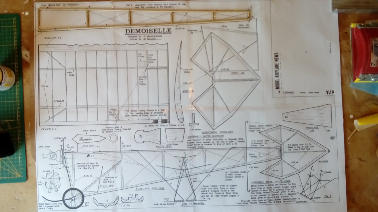

    Is dat een bouwdoos of een losse tekening waar alles opstaat? Heb wel interesse in een kopie van de tekening dan.

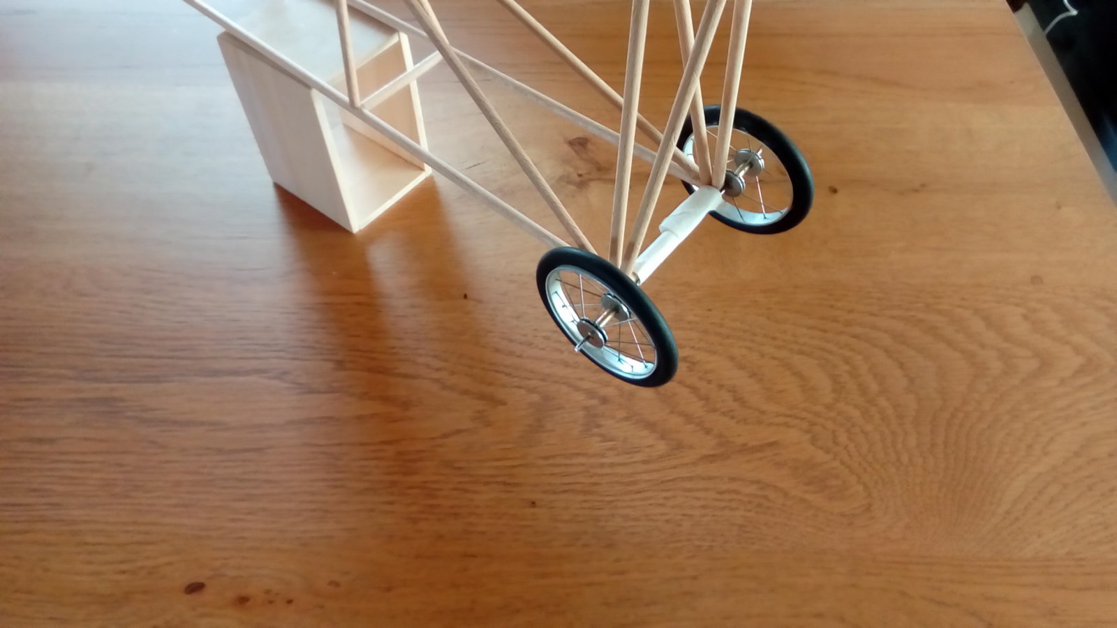

  6. Taylorcraft
    Taylorcraft PH-SAM
    Lid geworden:
    22 apr 2012
    Berichten:
    639
    Locatie:
    Dorpje in de buurt van Oldenzaal

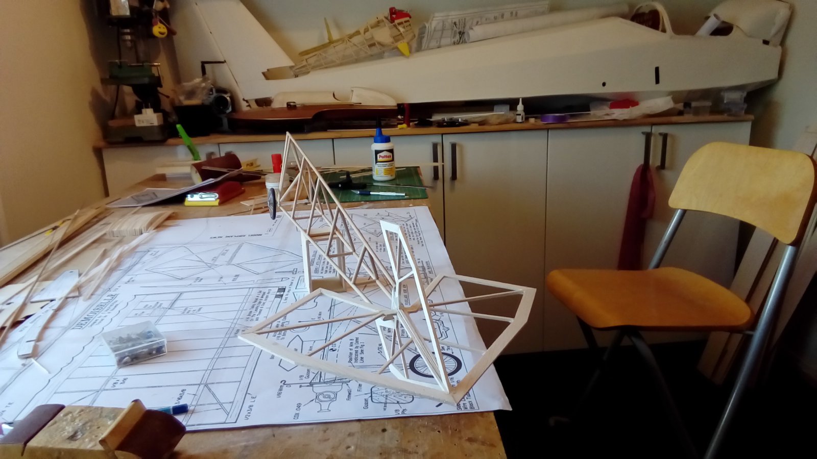

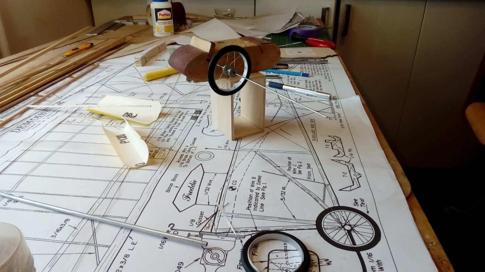

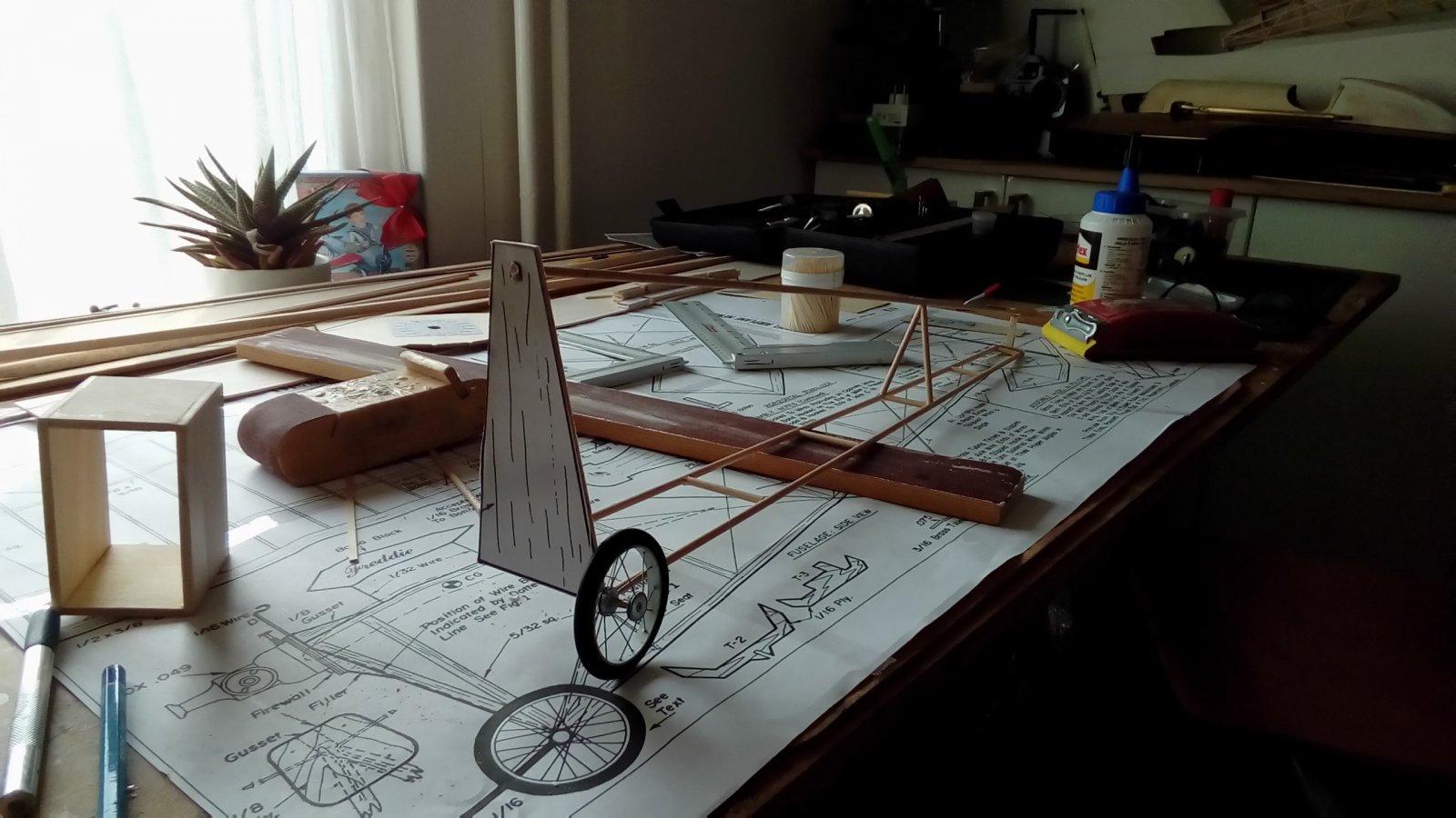

    Nog nooit zo'n vreemd model gebouwd.
    Het spant, aan de voorzijde van de romp, is tijdelijk.
    Puur ter uitlijning.

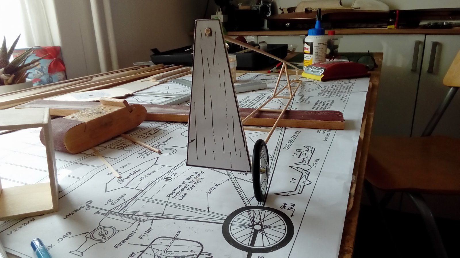

    Het hoogteroer en richtingsroer zijn gereed.
    Zeer aparte vorm.
    De volgende stap is het bouwen van de vleugels.
    Rippen zijn al gesneden.
    De Demoiselle zal in eerste instantie als vrije vlucht model worden gebouwd.
    Hoogte en richtingsroer zal als één unit worden gebouwd en ok als zodanig worden gebruikt om te kunnen trimmen.
    Nu maar afwachten of dit gaat werken. P_20210726_160052.jpg P_20210726_155949.jpg

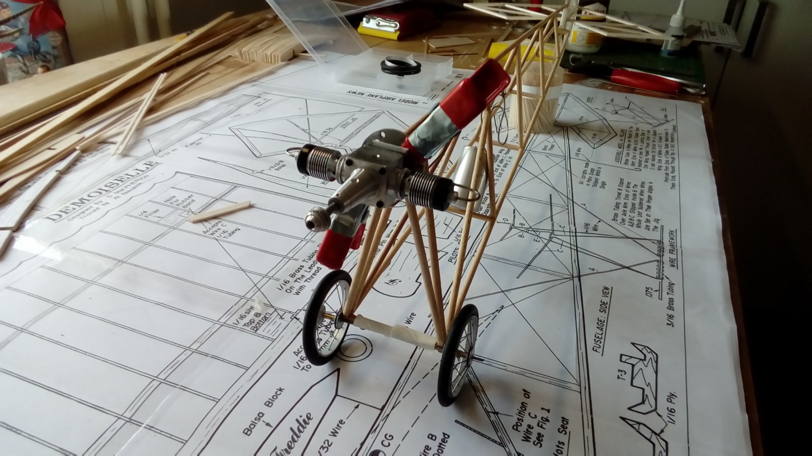

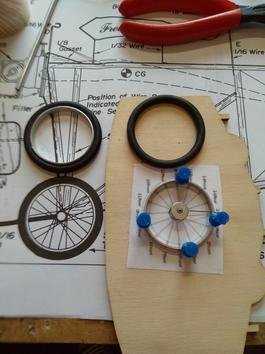

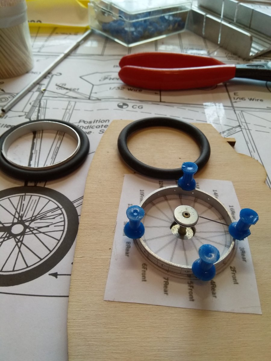

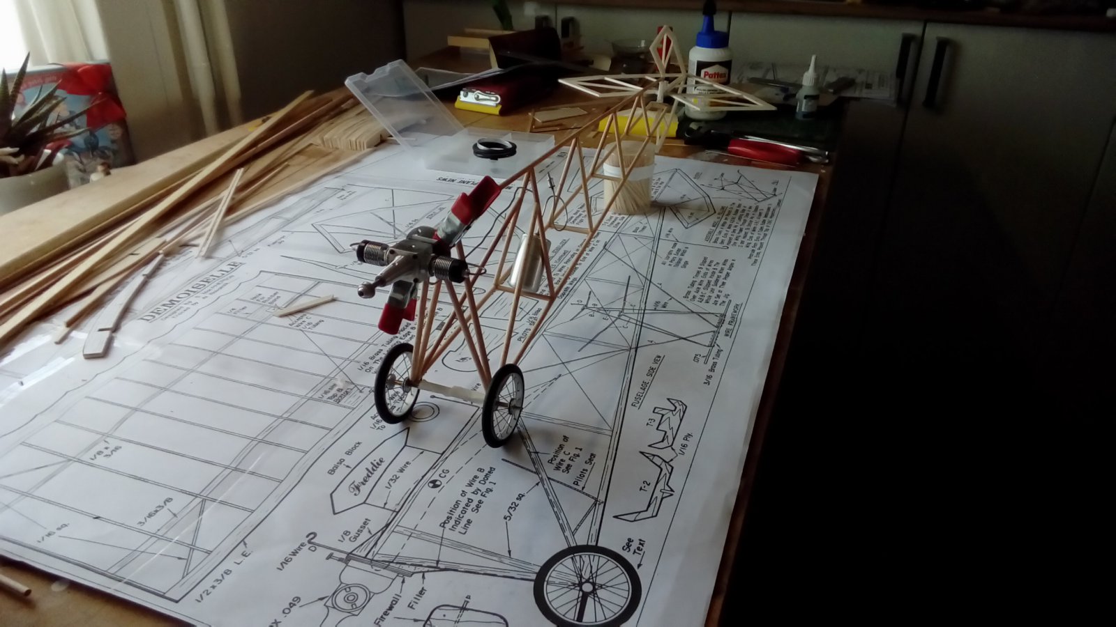

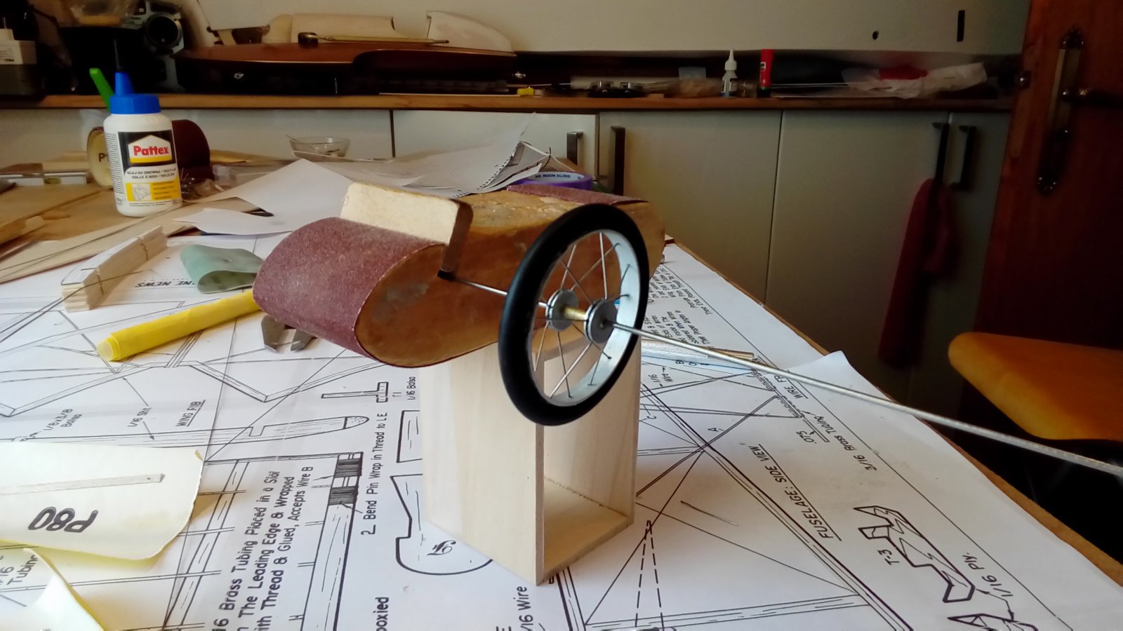

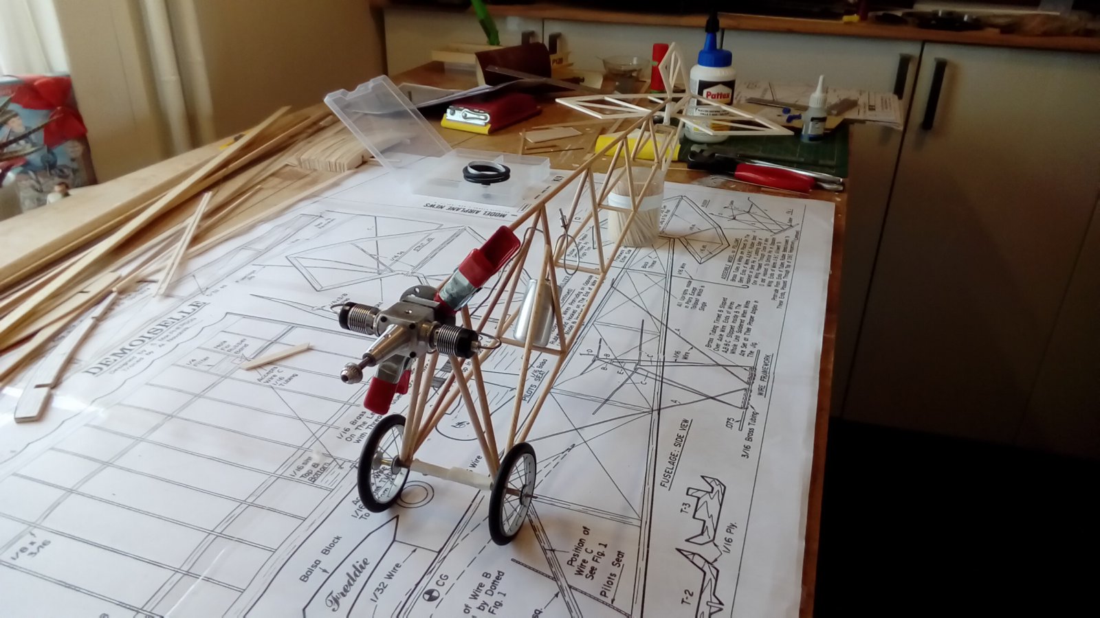

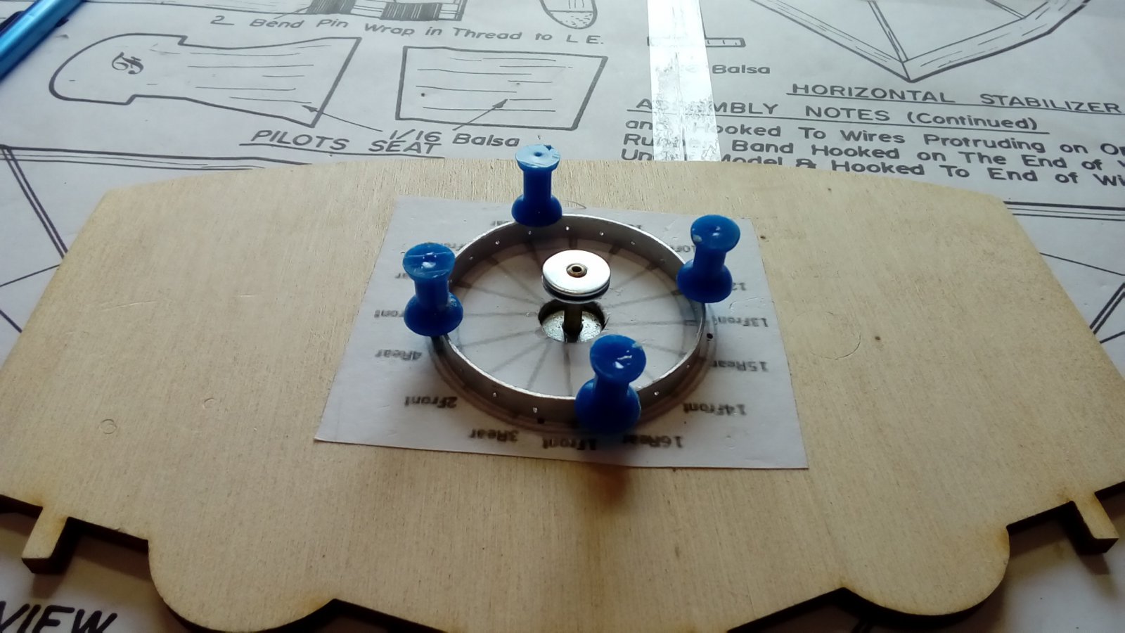

    Het tweede wiel is gereed.
    Ik heb bij deze 4 spaken meer toegepast.
    Nu nog een derde wiel maken met een gelijk aantal spaken.
    Aan de hand van de foto's is te zien met hóe weinig middelen je ze zelf kunt maken.
    De laatste foto's geven inzicht van de positie van de enorme boxer motor P_20210727_104530.jpg P_20210727_110432.jpg P_20210727_111510.jpg P_20210727_111746.jpg P_20210727_124953.jpg P_20210727_155715.jpg P_20210727_155950.jpg P_20210727_161524.jpg P_20210727_161532.jpg P_20210727_161549.jpg .

    De tekening heb ik van outerzone en in de begeleidende beschrijving geeft de bouwer aan dat zijn model 200 gram weegt.

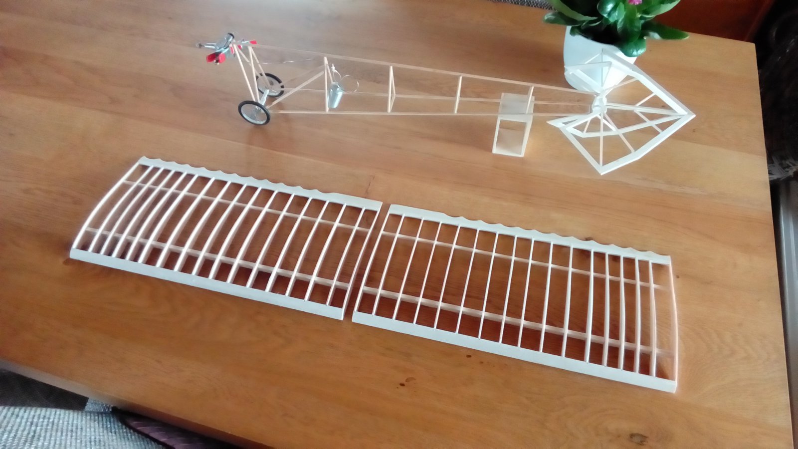

    Vleugels zijn gereed.
