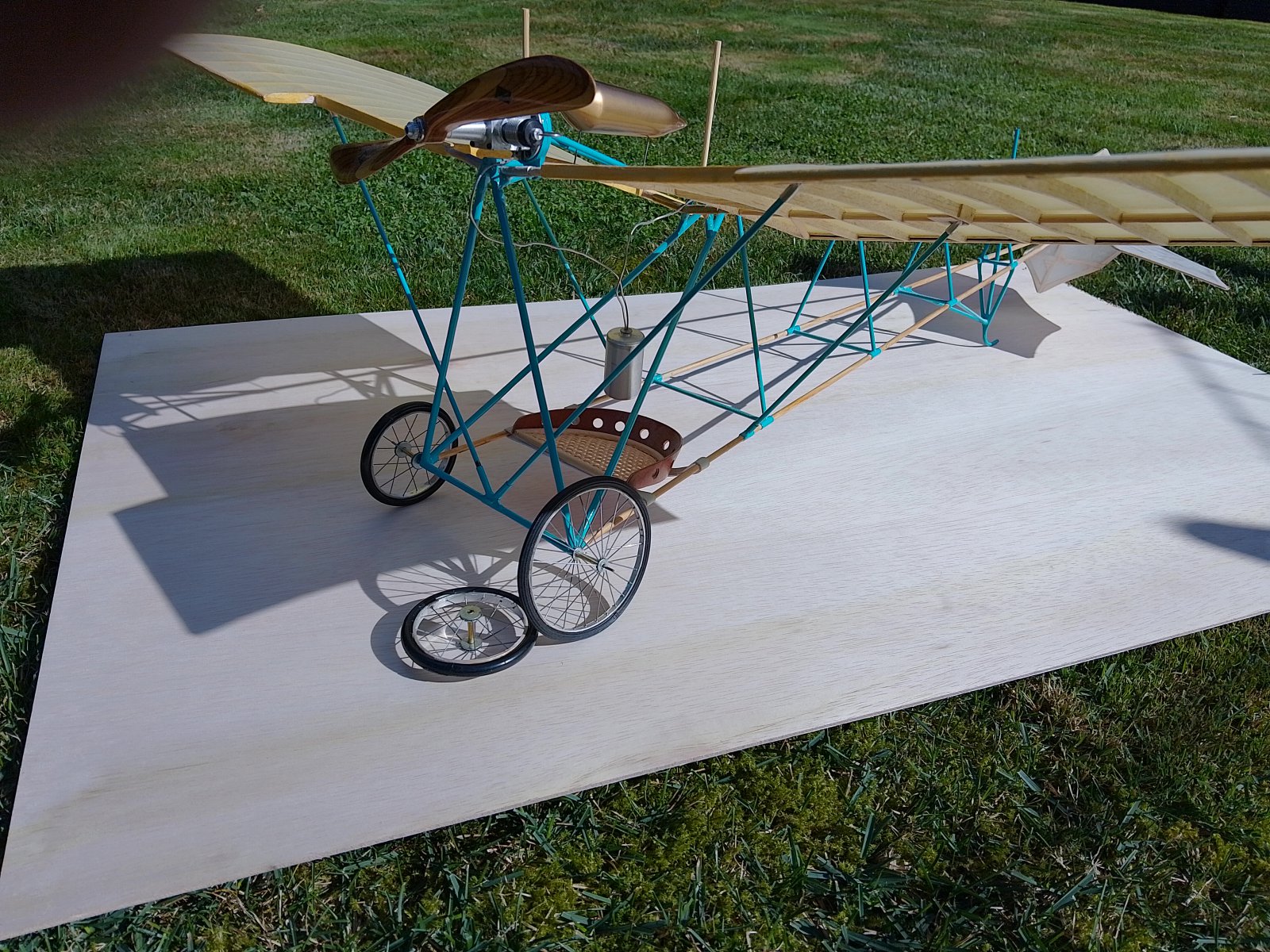

Heel mooi gebouwd en de nieuwe wielen staan super.

Wheel collars die enigszins schaal zijn en tevens geschikt zijn voor bevestiging van de spandraden.
Combi roeren voorzien van draden voor vaste instelling.
Zal deze koppelen aan micro servo's om de instellingen hiermee voor (eventueel) vrije vlucht handmatig in te kunnen stellen.
Overweeg om mischien toch het model met rc uit te uitrusten.
