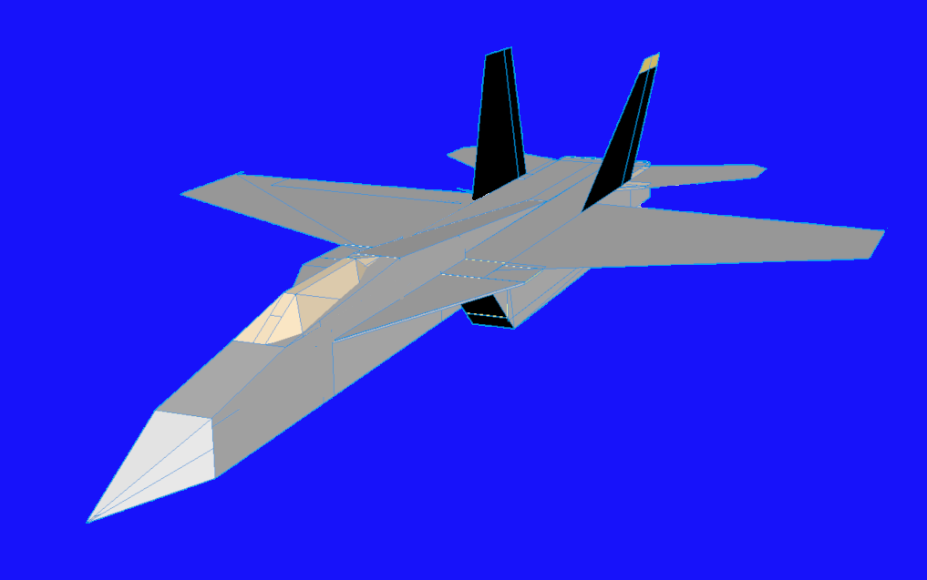

Hallo, Na een tijdje op de achtergrond meekijken en jaren van zelf knutselen met depron ga ik een keer voor de lol een bouwverslag doen. Als ik hier zo rond kijk dan zijn er een hele hoop serieuze bouwers die me een beetje afschrikken ,wat een mooie modellen worden er gemaakt. Ik ben zelf van de iets kleinere modellen en simpelere bouwmethoden vandaar foam/depron. Ik kies er voor om een model te maken wat ik ooit al heb gemaakt en het wordt dus een F-18. Om het model enigzins realistisch neer te zetten gebruik ik sketchup (2016). Hieruit kan ik de panelen afleiden, wat nog enigzins tegenvalt omdat de verschaling in sketchup niet klopt als je het model draait. De neus moet uiteraard rond worden maar dat is me in sketchup te ingewikkeld. Ik zal dit er later nog bijvoegen Bijgevoegd een foto van het 3d model

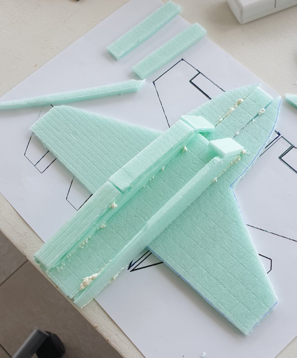

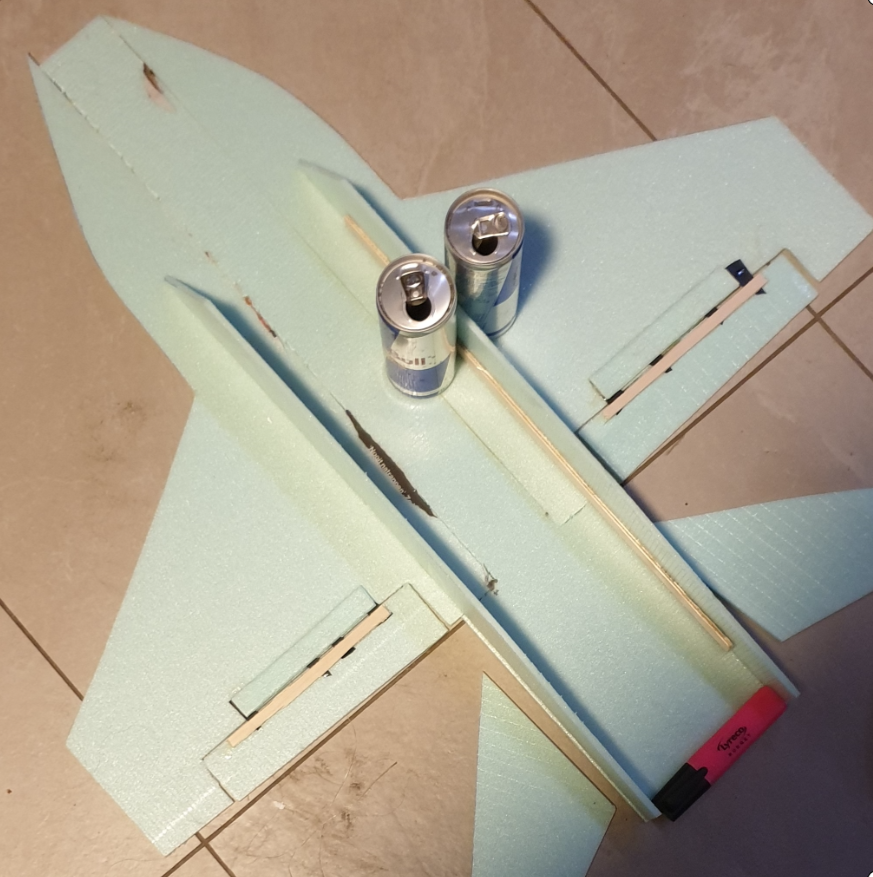

Om te kijken of alles enigzins klopte heb ik het model op A4 formaat uitgepring en in elkaar gezet. Ongeveer 30 cm lang en deze krijgt geen motor.

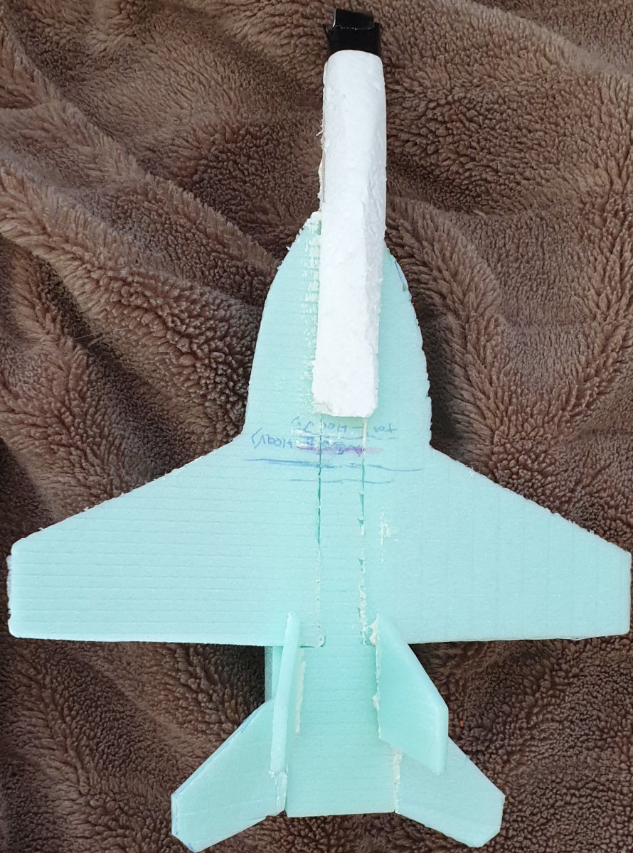

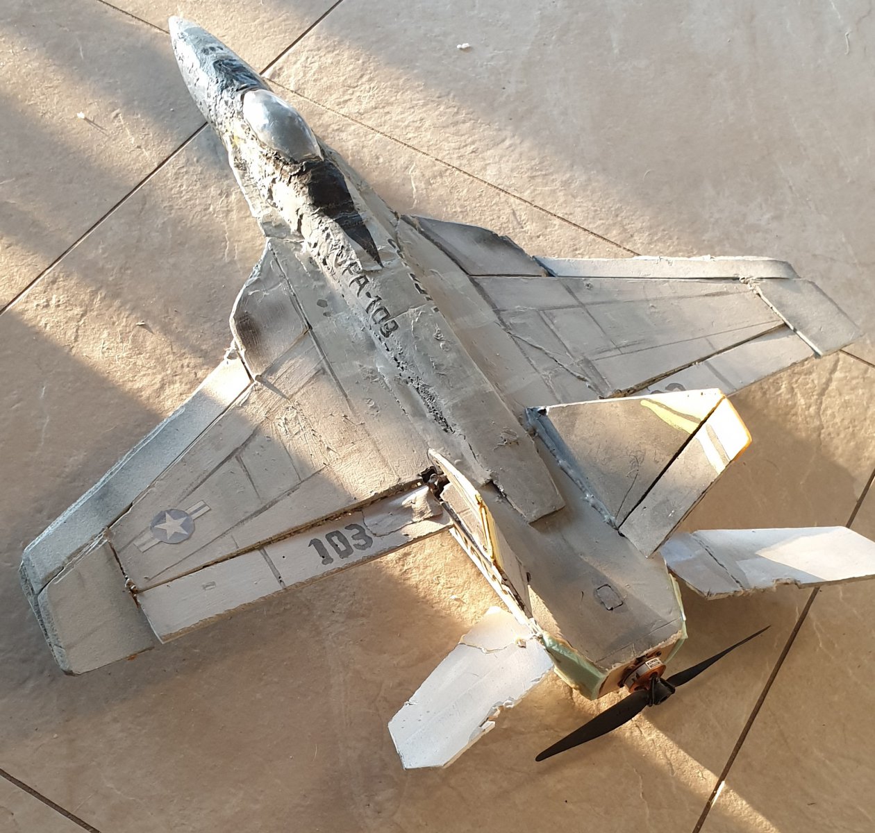

Ja klopt, ik wil hem iets groter hebben dan mijn oudere versie (75cm spanwijdte ipv 60). Hij moet krijgt een krachtigere motor en moet net zo stevig zijn. Het oud model heb ik wel eens met de neus de grond in geboord zonder schade. (De lichtinval doet niet veel voor het oude model zo, maar goed)

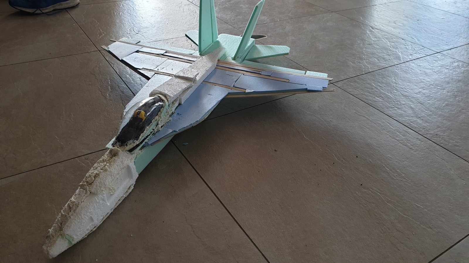

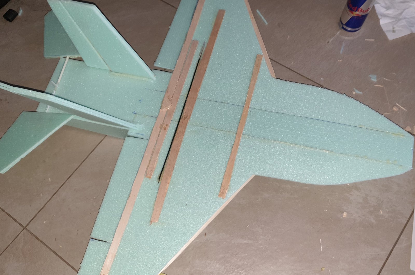

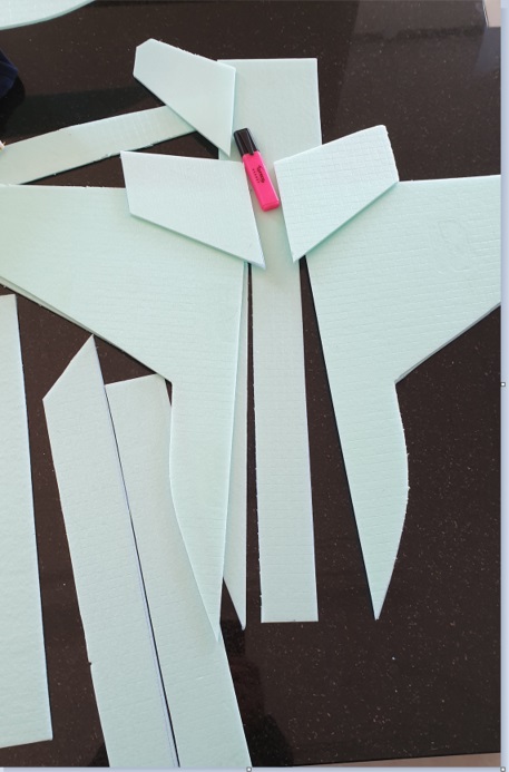

Vandaag gesneden, maar dat is nog niet klaar. Het verschalen naar de maat die ik nodig heb gaat wat langzaam. Bij het plakken zal alles flink ondersteund moeten worden met 3mm triplex want het is groot en niet gebogen. Daarnaast gekeken waar het zwaartepunt van het prototype ligt, smak in het midden dus. Dat dingetje vliegt trouwens erg goed, mijn zoon begon er al over dat ik dat van electronica moest voorzien. Nog een extra foto van het oude model toegevoegd, het zag er wel erg zielig uit met de lage zon. Hij heeft in de jaren wat schade opgelopen, dat wel

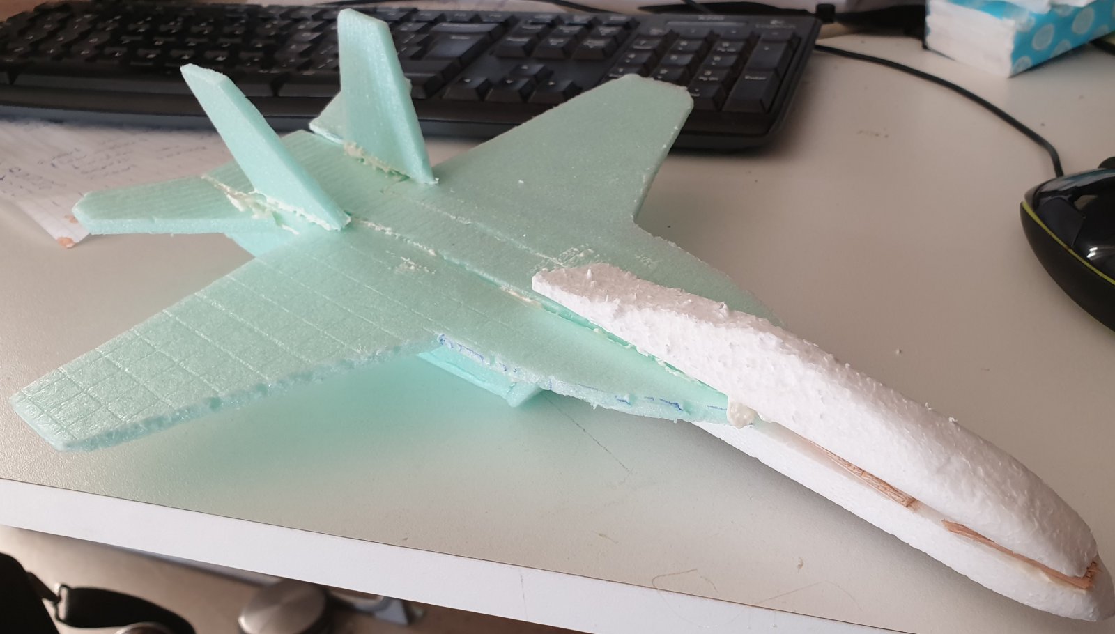

Alle stukken aan elkaar gelijmt, scharnieren ailerons op 4 plaatsen (diskettes 3,5" zijn nu bijna op )
Roeren erop gezet met scharnieren een houten sateprikker door de romp naar beneden, Hoogteroer gelijmt op een glasvezel stokje wat niet tordeert. Veel 3 mm triplex voor vleugelstevigheid boven en onder.

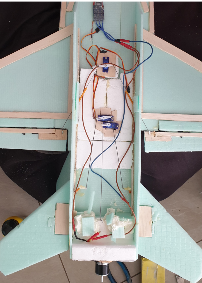

Servo's geplaatst, (ik ga volgende keer naar 2 aileron servo's). Achter wat speling opgelost met purschuim en depron plaatjes. Flink stuk schuim vastgelijmt met houten plaatje voor de motor.
Ik ben dus klaar om de richting van de motor te bepalen en de zaak dicht te maken met wat tactische paneeltjes bij de servo's en de ontvanger. Ik hoop de volgende keer wat meer vliegtuig te kunnen laten zien en wat minder bouwput

Alles werkt nu, het afwerken kan beginnen. Cockpit gevormt en geplaatst, piepschuim aan het plaatsen en bijschaven. Daarna een dunne afwerklaag depron erover. Maar wellicht dat ik eerst maiden, dan weet ik of hij goed werkt.
