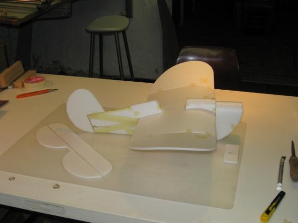

Het bouwen gaat goed! Met wat bijschuren past het perfect. We hebben net een proefopstelling gemaakt om te kijken of het past. Alles zit dus vast met plakband. De volgened stap is alles weer uit elkaar halen en bijschuren zodat het klaar is om te plakken. Daarvoor ga ik nog wel wachten op de elektronica.
Foto's:
Zoals je ziet passen de twee stukjes op de vleugel nog niet, maar dat komt in orde!

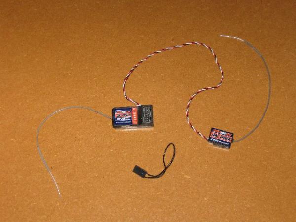

Na 4 weken is er een pakketje binnen!
het was een grote doos, dus ik wist al dat het de zender ging zijn...
Ik had deze besteld: HobbyKing Online R/C Hobby Store : Hobby King 2.4Ghz 6Ch Tx & Rx (Mode 1) $32.95
Met gas rechts. Ik denk mode 1 dus... Ik haal die wel eens door elkaar.
Wel jammer dat het pakketje dat ik 5 weken geleden besteld had nog niet binnen is...
Grts

Nu weegt de ontvanger 14g (!)
Ik heb wat opgezocht, en het tweede kleine deel hoef je niet te gebruiken. Dit dient ervoor om toch noch te ontvangen als de andere in het grote deel niet werkt.
Ik heb het uitgeprobeerd, en het klopt. De ontvanger werkt zonder het tweede deel.
Dit scheelt al in gewicht!

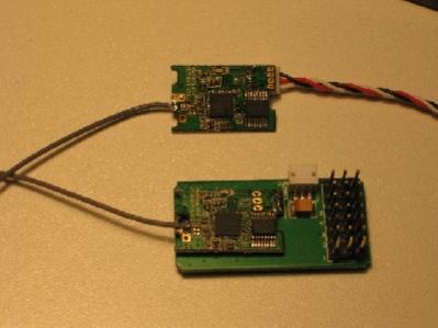

Daarna heb ik de schroefjes aan de onderkant van het grote deel eruit gehaald. Dan haal je hem zo uit elkaar! Voor het kleine deeltje moest ik gewoon zachtjes trekken, het komt zo los. Daar zou je eigenlijk wat lijm tussen kunnen doen...
Nu heb ik dus alles zonder behuizing.
Voor!
full
Na!
full
- Is het slim om het tweede deel ook aan te sluiten, of is het overbodig? Het scheelt in gewicht namelijk...
Na het openen zie ik ook dat in het grote deel twee printplaatjes zitten. De kleine is identiek aan het printplaatje dat in het kleine ontvanger deeltje zat! Logisch eigenlijk...
Nu is het gewicht ong. 5g!!! Dat in plaats van de 14g!
