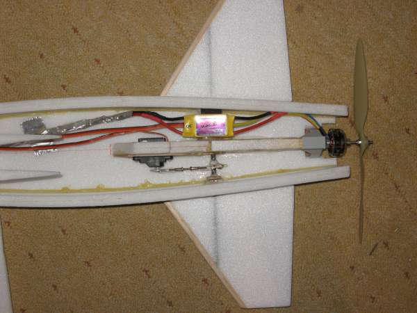

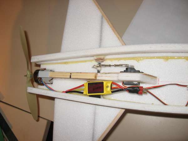

@garfield1971: Hoe heb jij je motor bevestigd?
Zo
full
full
De bedrading naar de accu heb ik gewoon verlengd tot helemaal voorin en met aluminium tape omwikkeld.
Geen storingen en extra condensators niet nodig.
De motorsteun moest ik wel aanpassen met een plaatje triplex aan de binnenkant van het ronde deel waar de boutjes doorheen gaan.
Regelaar zit met klitteband vast hele motor met regelaar en bedrading kan in z'n geheel verwijderd worden zonder het model te slopen.
De hoogteroer servo niet dus neem niet een te goedkope.
