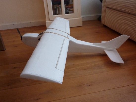

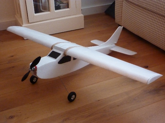

HIJ IS AF !!!
Eerste keer dat ik een vliegtuig afbouw :rolleyes:. Heeft even geduurd.
Zo ziet het er nu uit, niet veel anders dan vorige plaatjes. Onder de motorkap nog wat afgelijmd, uitgelijnd, zender geprogrammeerd etc...
full
En van opzij:
full
Ben er best tevreden mee. De motor is nog steeds de "oude". Daar ga ik het om te beginnen mee proberen. Heb voor dit motortje wel wat anders in gedachten, en dan komt de 19 gr. 2404 erop.
Nu accu's opladen, wachten op een windarme dag en maar hopen dat ik hem heel houd bij de eerste vlucht :rolleyes:. Heb nog maar een keer met de citabria gevlogen en wat gesimmed. We'll see. Keep you posted.

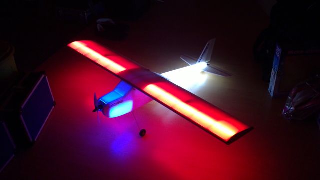

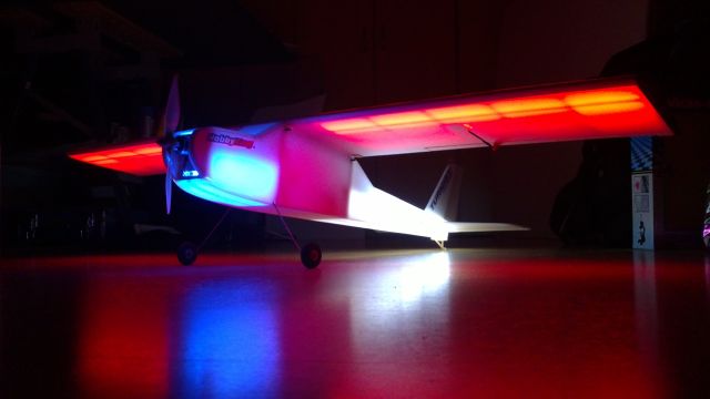

Ik heb een poosje geleden ook een depron trainer voor mijn dochter gebouwd. de tekening heb ik van RC groups gehaald. Voor wie hem wil nabouwen ..ik heb de tekeningen in pdf !!
Hij lijkt wel heel veel op dit mooie stukje huisvleit.
Deze trainers lenen zich bij uitstek om er led verlichting in te plaatsen..dit schijnt mooi door, zodat de helel kist verlicht is.

Dat ziet er idd wel cool uit! Ze Lijken hetzelfde, details zijn wat anders. Zo is je vleugel recht ipv toelopend en lijkt je SW in verhouding wat groter. Aanpassingen die ik bij die van mij achteraf ook zou doen. Ook is het kielvlak wat anders van vorm. Vleugelprofiel lijkt ook wat anders, iets minder dik. Verder alles ongeveer hetzelfde. netjes gebouwd!
Wat zijn je algemene specificaties? SW, gewicht, motor, zwaartepunt? En hoe vliegt ie?

wie weet hoe je rol roeren moet laten bewegen met plakband of kleine scharnieren ?
@ Freek;
Spanwijdte - 1200 mm
Gewicht - ongeveer 600 gram
Motor - TURNIGY C2830/1100 kv met een 9x5 prop
ESC - 20-25A
Accu - 3S1P 1300 mAh 15C
Servos - 4x HXT 900 voor aelerons, hoogte en richting
Met deze set-up vliegt ie prima.
Ik heb express niet al te veel power genomen omdat het een trainertje moet zijn voor de kleine meid. De power is meer dan vodoende om gewoon alle "kunstjes" te kunnen doen.
wat betreft het cg...neem even een kijkje op ons clubforum, en download daar even de tekeningen (CG staat er duidelijk op aangegeven) je zult er geen spijt van krijgen...
MVC Cumulus • Toon onderwerp - Junior II Sport Depron met nachtverlichting
gr Gert
Thanks, ik ga zeker even kijken. Ik heb ongeveer dezelfde set-up, zelfde accu, servo's. Iets lichtere motor, iets kleinere SW = 1050 mm en wat lager gewicht = 540 gr.
Ik zou verwachten dat je motor met een thrust van 730 gr. bij 600 gr gewicht aan de forse kant is. Is dus toch niet zo, zal die van mij ook wel aardig vliegen, was een beetje bang dat ik wat teveel power zou hebben.
