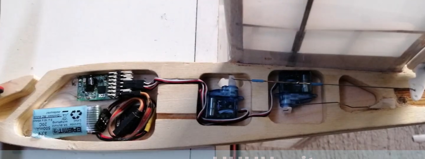

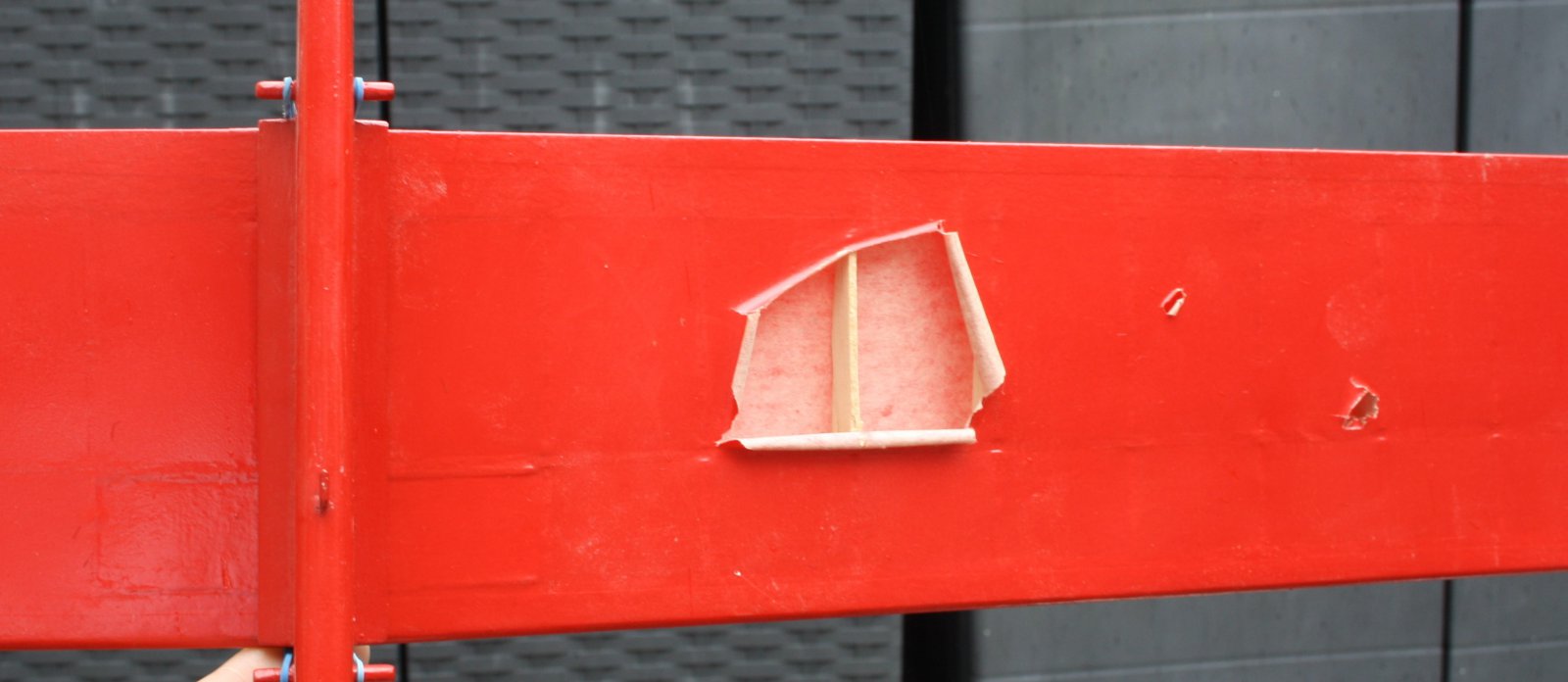

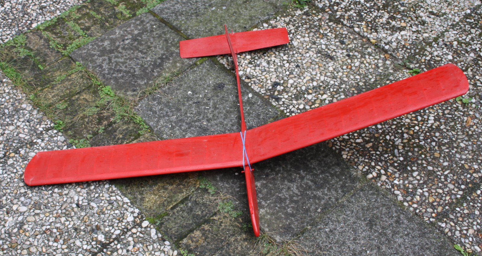

Het mooie weer nodigt niet direct uit tot buitenactiviteiten, dus wat aan het opruimen geslagen. Dan vind je de kleine UHU, een vrijvliegend model dat ik iets van 50 jaar geleden met de gulle gever samen heb gebouwd. Een keer of drie gevlogen met de bijgeleverde hoogstartlijn van 25 m. Zonder lontje voor de Luftbremse (destijds nergens te vinden) was de lol er gauw af, want je moest na een geslaagde start al gauw kilometers het land in om het model te zoeken. Op de zolder beland. Enigzins stoffig weer tevoorschijn gekomen: Ondanks dat het model twee keer is meeverhuisd, maar minimale schade aan het papier: Sinds ik bij een club vliegles krijg en een SIG Riser paraat heb, leek het me wel leuk om dit model ook van een tweekanaals besturing te voorzien. Dat is uiteraard al vaker gedaan, maar ik vind alleen maar video's van het vliegtuig in de lucht of aan de startlijn, geen (om)bouw verslagen. Eén van de mooiste oplossingen vind ik een uitgefreesde 'romp' met ruimte voor de elektronica en twee servo's; eentje die de beide ailerons bedient en eentje voor het hoogteroer. Heeft iemand op dit forum al eens een kleine UHU gemodificeerd? Groeten, Jan.

Hallo Bas, Ik heb al een LIDL schuimpje gemotoriseerd met richting en hoogte, dat vliegt redelijk, maar ik mis rolroeren. Daarom wil ik de manier van Wilfried Straub proberen, de onderste foto in de OP komt van zijn filmpje. Hij heeft één servo voor hoogte (de voorste) en eentje met een dubbele arm, die door de romp naar buiten steekt en beide rolroeren bedient. Ik heb de originele tekening nog, dus het is eenvoudig om een nieuwe romp te maken die breed genoeg is om de servo's in onder te brengen. Sterker nog, ik heb zelfs de doos (met de resten) balsa nog: Groeten, Jan.
Ik denk dat je met de V-stelling die een kleine UHU heeft, die rolroeren niet zo heel erg gaat missen, en ALS je rolroeren gaat gebruiken, dan is het hoogstwaarschijnlijk nuttig om die V-stelling te verkleinen. Maar aangezien het bochtengedrag dan nogal gaat veranderen (je moet hem op zijn kant leggen om een bocht door te komen, flauwe bochten willen slecht) gaat dat wel ernstig ten koste van de zweefkwaliteiten. Gewoon zorgen dat je richtingsroer niet te klein is, lijkt mij persoonlijk de beste optie. Sowiso blijft dan ook het vleugelprofiel beter intact.
Je hebt gelijk, Wilfried heeft zijn V-stelling inderdaad drastisch verkleind: Ik moet sowieso met de bespanning aan de gang, maar om de V-stelling te verkleinen is 'major surgery', tenminste voor mij, dus dat laat ik even zitten. Jammer, ik vond het juist zo'n elegante oplossing. Dan wordt het dus een nieuwe romp met bij voorkeur een holle staartboom, waar de aansturing voor hoogte en richting doorheen lopen. Het richtingsroer is krom, één laagje balsa van 2,3 mm dik, die moet ik recht maken en fixeren. Het hoogteroer is bruikbaar, daar kan ik het achterste deel beweegbaar van maken. Het doel is om er mee aan de hoogstartlijn mee te kunnen vliegen, of een helling, als 'ie mee gaat op vakantie. Groeten, Jan.
