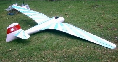

DFS Habicht
Taco,
Ziet er goed uit.
Waarom heb je niet alles laten laseren in RVS?
Ik heb het destijds in alu gemaakt omdat ik dat zelf makkelijk kan bewerken.
Uiteindelijk speelt het gewicht totaal geen rol.
Eigenlijk omgekeerd: iets meer gewicht kan zeker geen kwaad.
Als je habicht in ruwbouw staat, zal je merken dat ie met zijn kort neusje heel wat lood nodig zal hebben om in evenwicht te hangen.
@ Evert: ik heb geen RVS gebruikt voor alles vanwege het gewicht. Ik wist wel dat er veel lood nodig zou zijn voor de Habicht, maar wil je de sleephaak voor andere zwevers gebruiken (er zijn 20 stuks te koop) dan speelt het gewicht vaak een rol, vandaar.....
Gr.
Taco.
