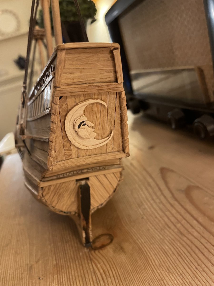

Om het model een eigen gezicht te geven is er met behulp van twee kleuren hout en wat lasergesneden versiering een "eigen" fortuining gemaakt.
Ik kom net tot de ontdekking dat ik nergens een voorbeeldfoto heb van het logo van de Halve Maen, dus gelijk een foto gemaakt.
Deze is overgetrokken van een afbeelding die ik heb, en in vier lagen dun hout tot een geheel samengevoegd.
Of dit zo blijft is nog even de vraag. Ik verf het uiteindelijk goud met zwart, en kan dus ook voor een 3D-print bestand kiezen.
