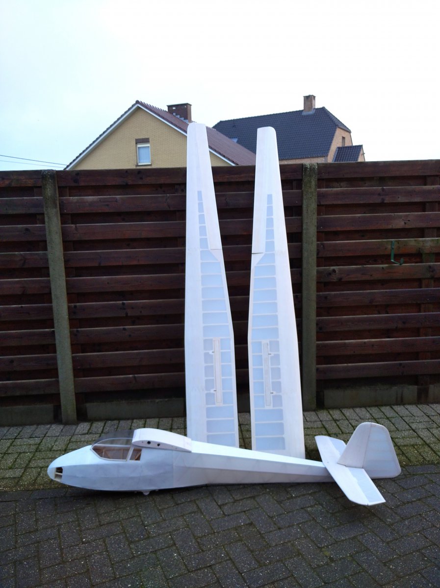

Hiermede de vraag of er iemand al met deze bespanning gewerkt heeft. Ben bezig aan de bouw van een L Spatz, 5 m. Deze bespanning is 0.70m , i.p.v. Oratex, deze is maar 0.60 m. Net genoeg om een vleugel langs weerskanten af te werken. Minder afval en ook een beetje goedkoper dan Oratex. Kan ook geschilderd worden. Als iemand ervaring heeft met deze bespanning, laat het mij weten. Dank u.
