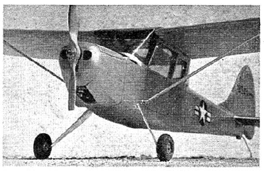

Zou geen probleem mogen zijn.
In het ergste geval moet je het model even op de kop draaien om te starten.

Toen we ontdekten dat rechtop net zo makkelijk ging, nooit meer gedaan:
