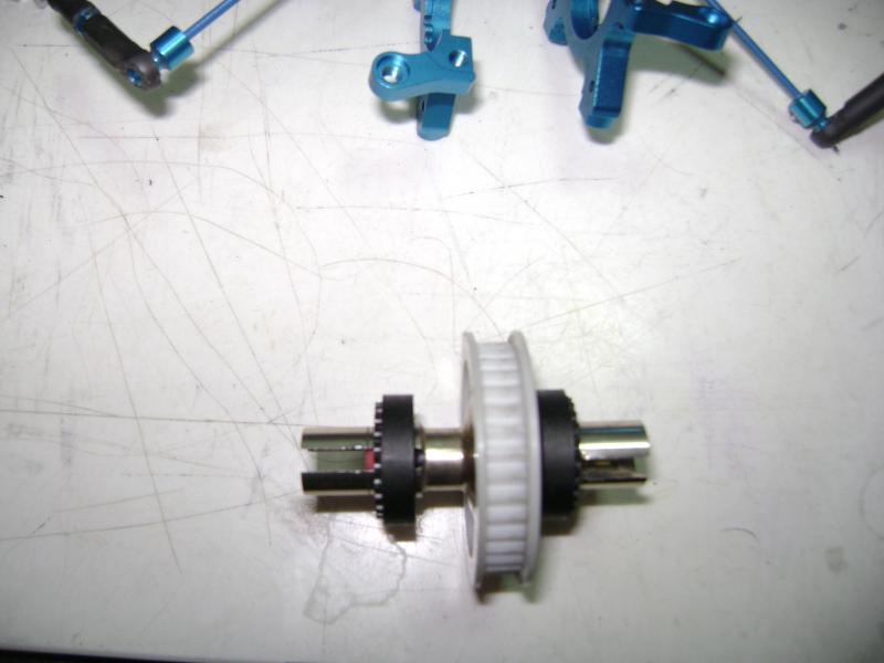

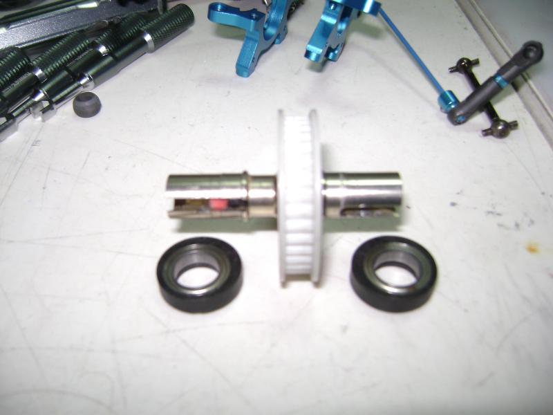

bij deze de foto's
zelfde as waar ik hem met de hand naar links heb geduwd.
ik zie ook dat het zwarte stukje wat tussen de bulkheads zit om de diff in te houden mee komt.
lijk wel of hij niet klemt. of hij hoort niet te klemmen maar dat lijkt mij niet logisch.......

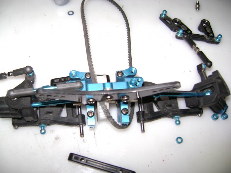

hier nog een paar foto's met het bovenste deel gedemonteerd.
en dan nog een foto wat ik bedoel met het zwarte gedeelte wat er los in komt te zitten wat de speling van links naar rechts veroorzaakt.

lijkt wel of die zwarte ringen niet klemmen in de bulkhead.
moet ik dan ook andere zwarte ringen hebben?
ik gebruik namelijk de ringen van de plastice versie die bij de auto is geleverd.
moet toch niks uit kunnen maken?

zoals je kan zien op de foto zitten de zwarte kapjes tegen de verdikking, dus tot ik ze niet verder naar elkaar meer kan duwen.
dan leg je het geheel in de bulk en dit moet perfect passen zonder speling.
is dit niet zo dan zijn er enkele mogelijkheden waar het fout loopt.....
1 of u heeft de verkeerde bulk
2 of u heef de verkeerde ball diffrencieel
3 u bent delen met elkaar aan het vermengen van twee verschillende modellen
bekijk de foto's goed en overloop opnieuw of alles perfect past zou ik zeggen...

Kan het op jouw foto's niet helemaal goed zien maar volgens mij is het diff niet correct opgebouwd.
Lijkt er op dat een van de beide zwarte diff-delen niet de correcte is.
Heb jij dit diff zelf opgebouwd of heb jij deze in een gebruikte auto zo gekocht.

heb een setje shims besteld van diameter 10mm
moet daarmee te doen zijn begreep ik.
